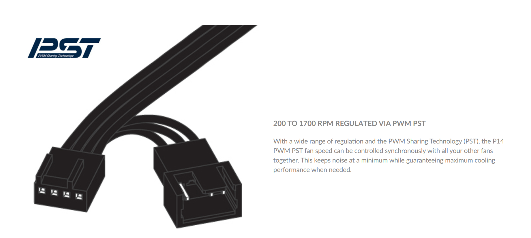

- подскажите, Arctic P14 PWM и Arctic P14 PWM PST это одно и то же? Там где буду покупать есть только Arctic P14 PWM PST.

Morrent писал(а):
PWM PST.
Снимок экрана (868).png [ 322.81 КБ | Просмотров: 2261 ]
Различие в проводе с дополнительным коннектором и цене за него
