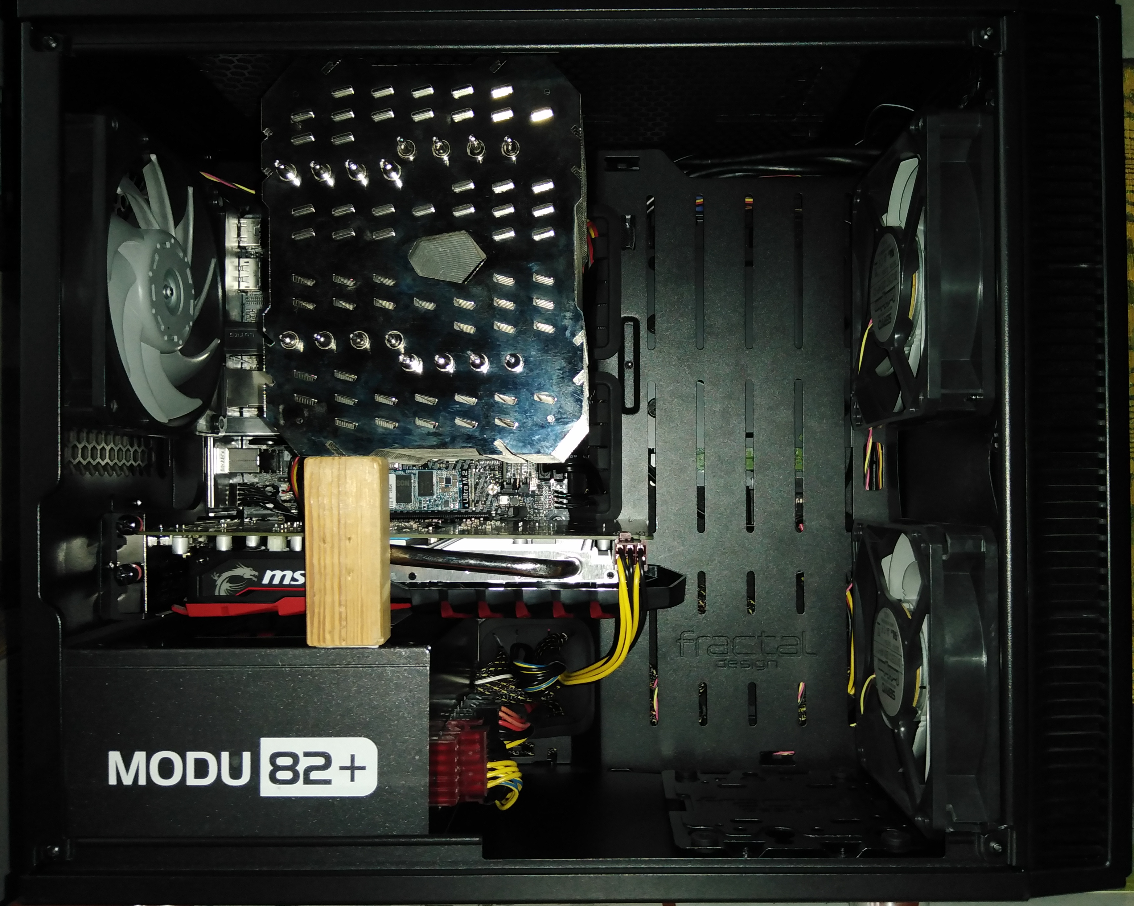

Подскажите, имеет ли смысл вот в таком конфиге ставить вентилятор на радиатор процессора?
Fractal Design Define Nano S, i3-10100F + Thermalright HR-22, Geforce 1050Ti
Сейчас HR-22 в пассиве, схема охлаждения "CPU 3": 3 вентилятора, верх закрыт - вытяжка 900 об/мин, вдув сверху 800 снизу 600 об/мин.
Пара часов Prime95+FurMark выводит систему на ~75 градусов и у процессора, и у видеокарты.
Ответ "а попробовать самому?" напрашивается, но не радует: вешать вентилятор на собранную систему - опухнуть можно, с термалрайтовскими-то конструктивными решениями. Расстояния же там небольшие, вот и думаю - а стоит ли овчинка выделки...
Фото корпуса
Это уж сам решай.В играх вертушка(даже на 500 оборотах) скинет несколько градусов(точно не скажу,такого проца не имел).А вот в стресс-тестах будет очень даже заметен результат.
И не думаю,что термалрайтовская вертушка на 300-500 оборотах(более тебе и не надо) заметно добавит шума
قلب العقرب
Регистрация: 08.06.2019
Откуда: Сибирь
Работы на 10мин,а профита будет на ~6-12С (в зависимости от настройки вентиляторов).К тому же VRM платы скажет "спасибо!"
