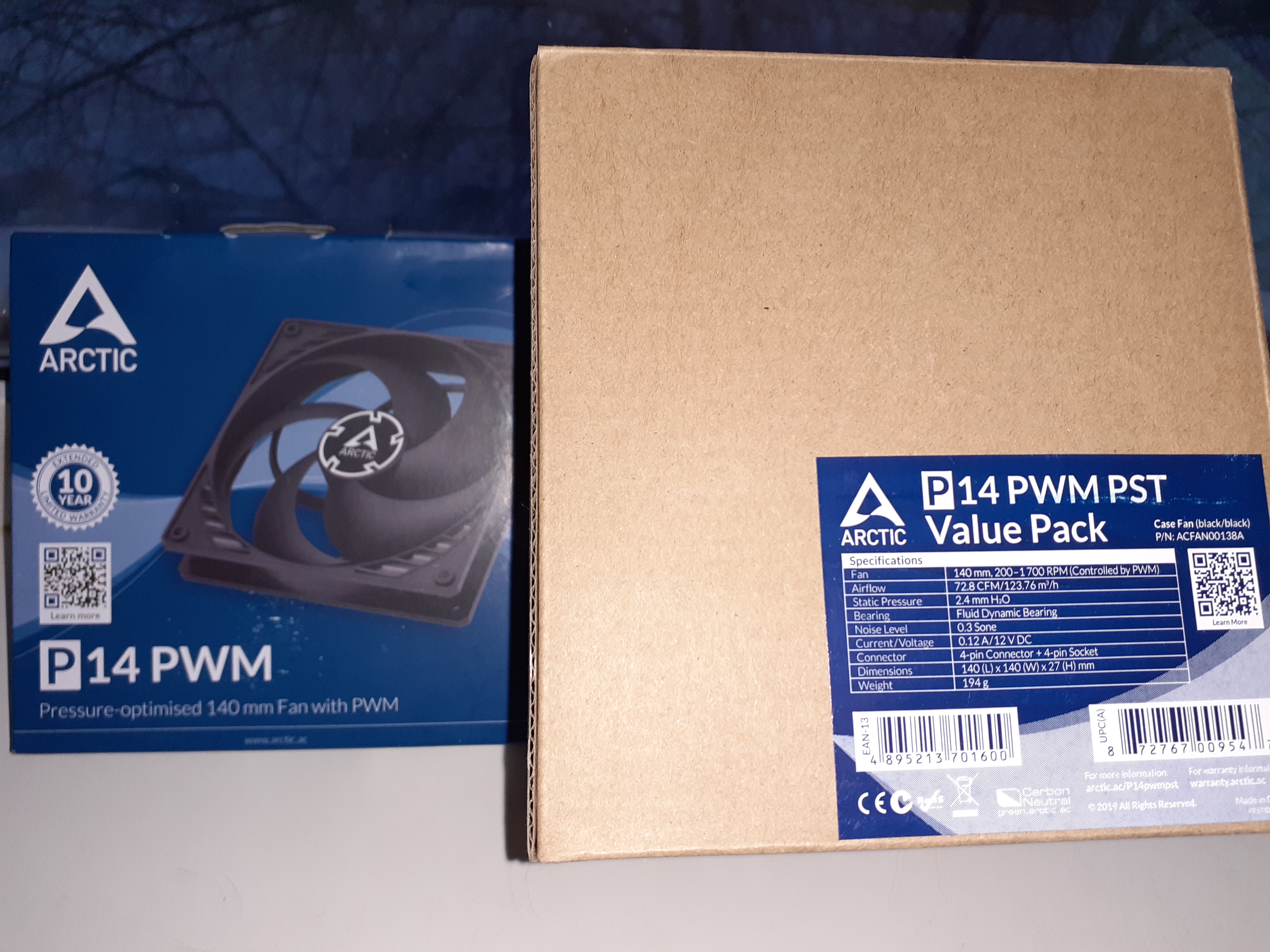

Регистрация: 07.12.2010
Прикупил несколько arctic p14 PWM Вышло на 2775р. На днях буду выбирать пару самых тихих.
