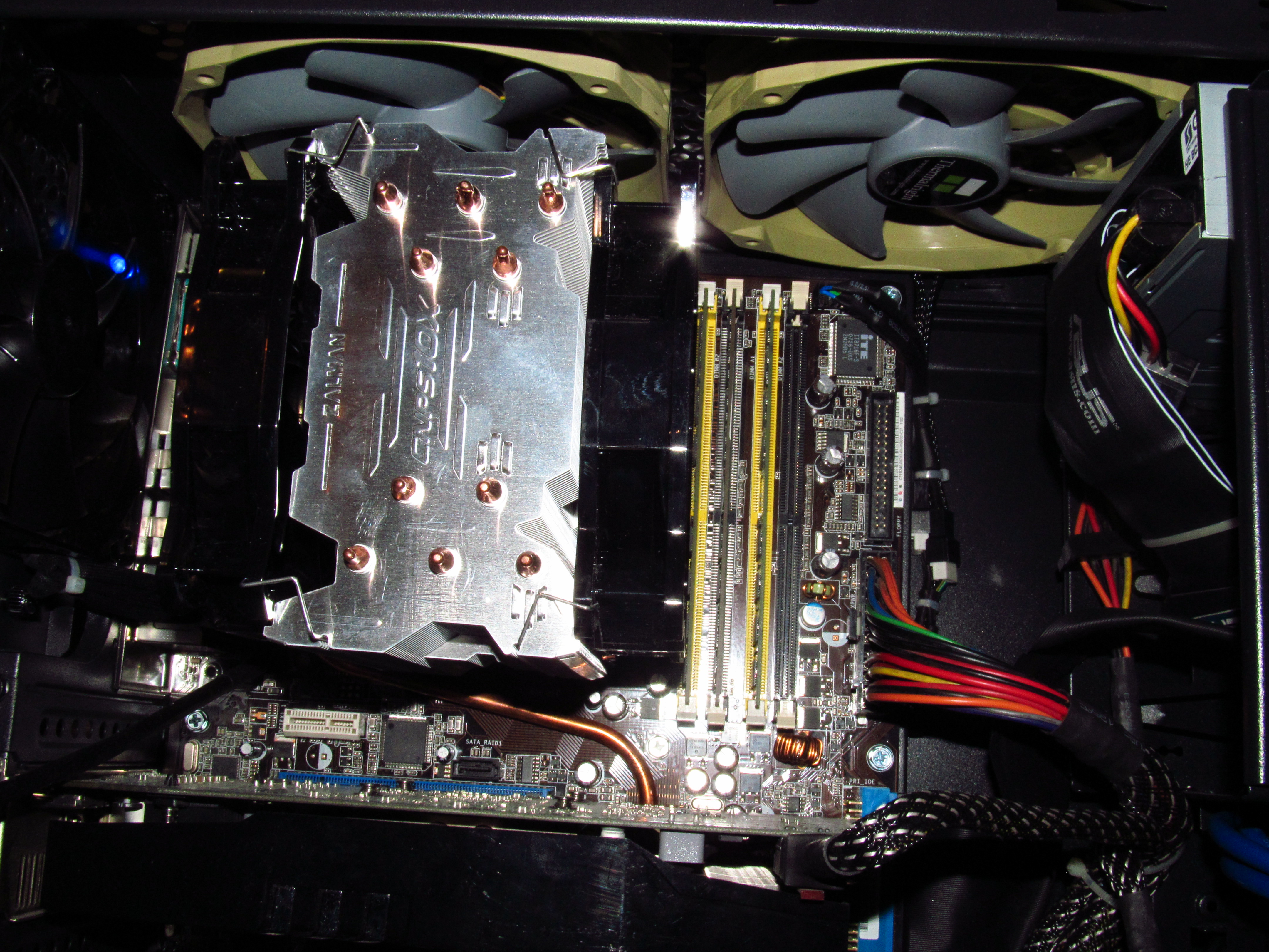

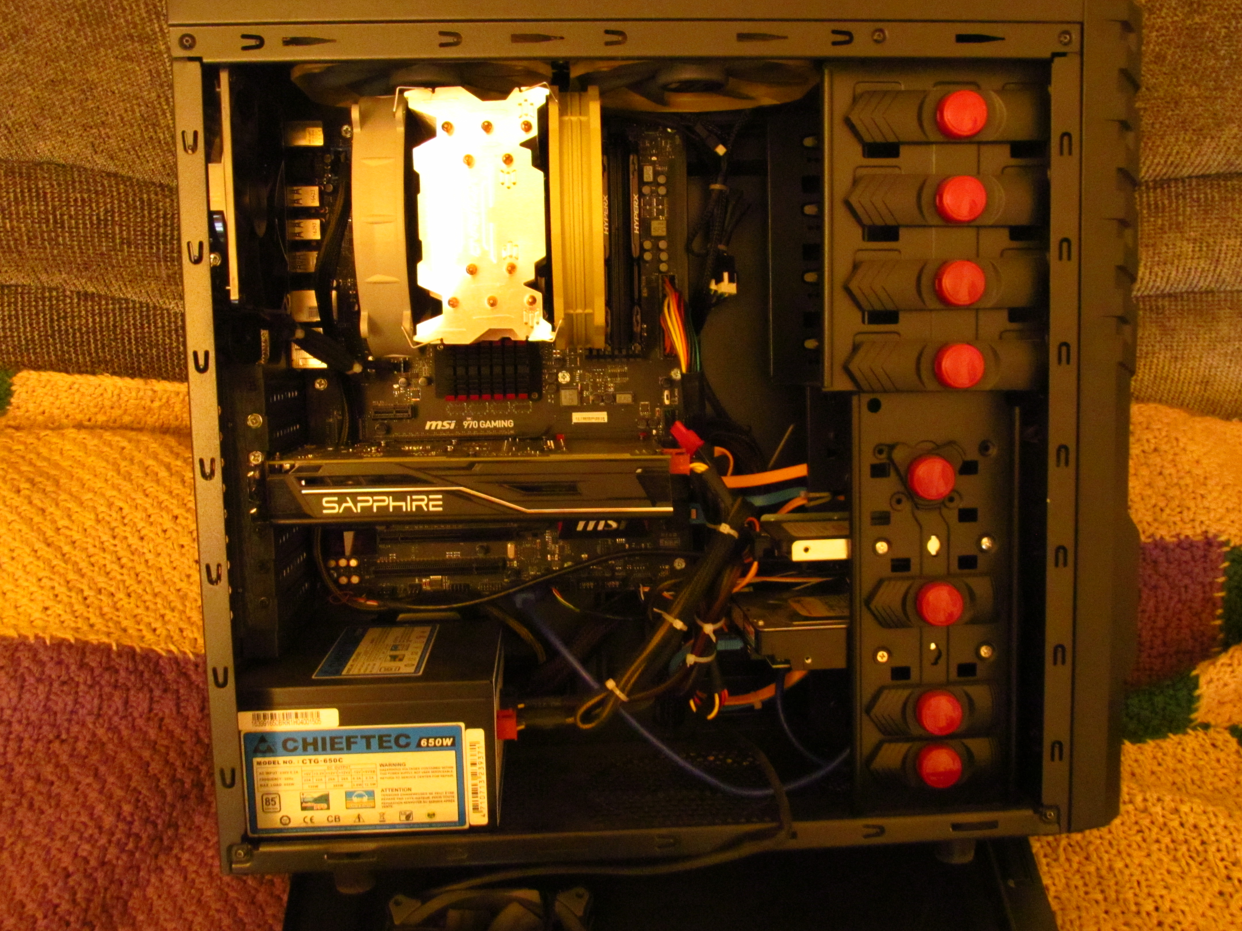

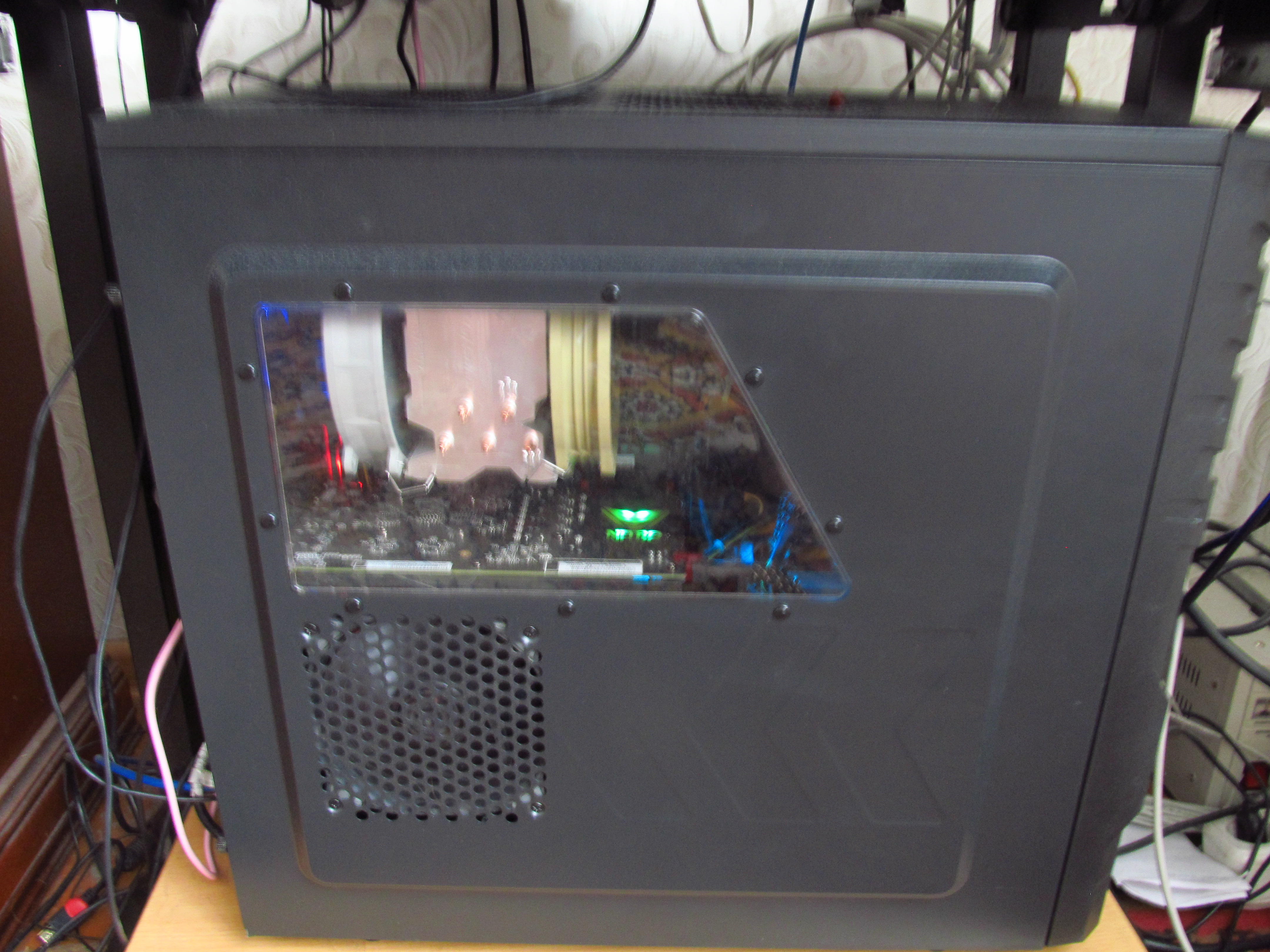

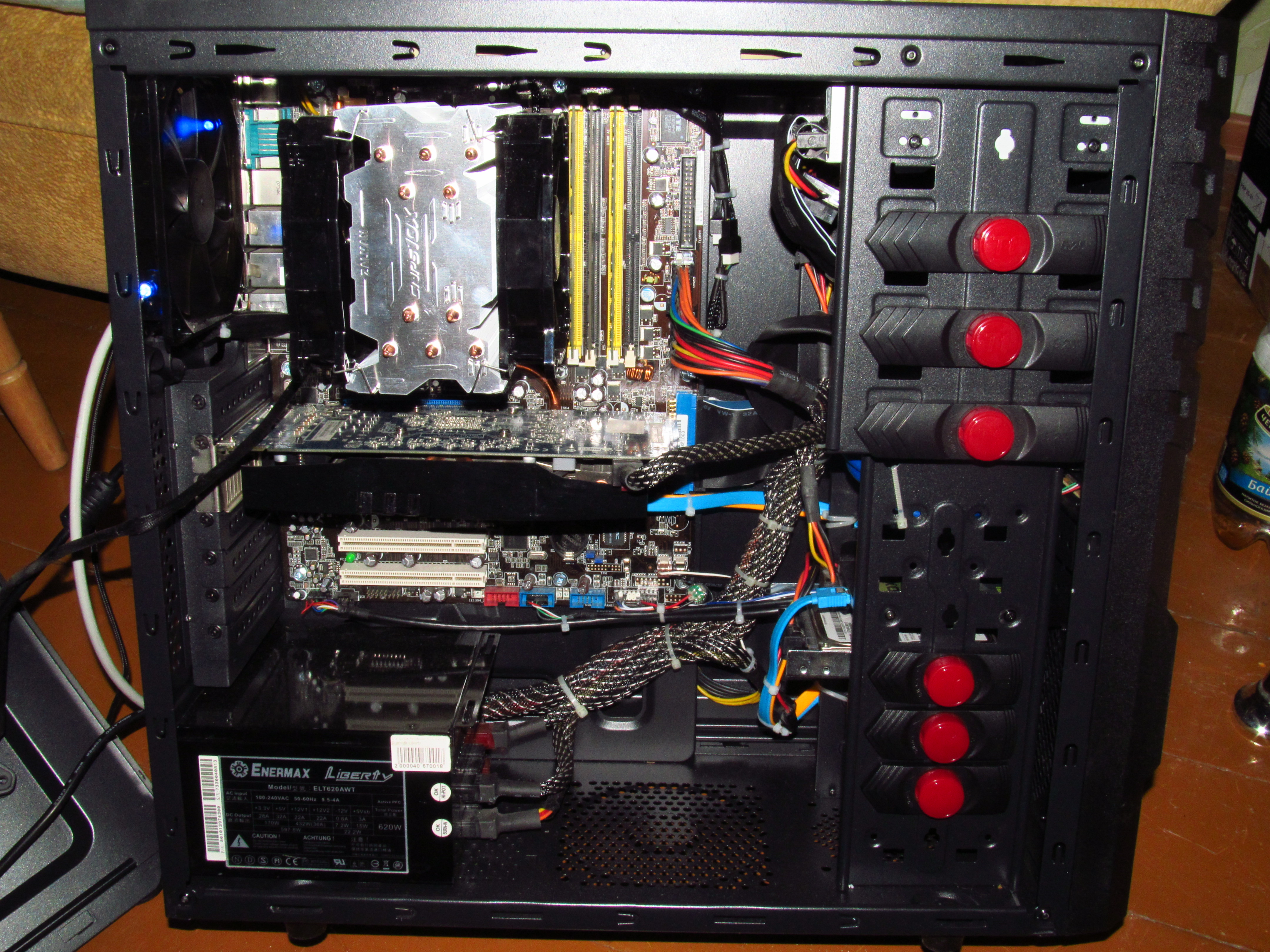

Ну-да,ну-да...
Cмотрим на фото : на снимках системы на АМ2+/АМ3+,собранные в Thermaltake Spacecraft VF-1 https://overclockers.ru/hardnews/show/4 ... lzovatelej
На фронте и крыше - TY-140,на "корме" - родной ТТ,на боковой стенке - Cougar Vortex.
С таким конфигом + настройкой в/к в АБ температура в/к не поднималась выше 65°C у HD6850 и не выше 58°C RX460 Nitro 1250/2100 .А до настройки и установки бокового вентиля температура 6850 доходила до 84°C,а у RX460 - до 78°С.
Да,боковой вентиль придает "ускорения" горячему воздуху в нужном направлении и помогает его более быстрой "утилизации".
П.С. Если просто снять дверцу,то можно не городить огород из вентиляторов - приток свежего воздуха охладить куда лучше (особенно если открыть балкон и особенно - зимой).
В какую сторону дует каждый из вентиляторов?
Оба на крыше наружу, а вентилятор на боковой стенке - внутрь?
В дне вентилятора нет? Перфорация вроде видна.
Ну-да,ну-да... С таким конфигом + настройкой в/к в АБ температура в/к не поднималась выше 65°C
Это ни о чём. Отдели мухи от котлет: конкретно, какой профит дал боковой, какой настройки в/к в АБ.
Кал и мочу утилизируют вниз и бок, горячий воздух - строго вверх, это знает даже ребёнок. Ускорение - это твои фантазии.

Регистрация: 08.06.2019
Откуда: Сибирь
Да.Такая схема оказалась более эффективной,чем если боковой вытягивал воздух наружу.Разница была 8-10°С в пользу притока.
К тому же в случае бокового притока,свежий воздух также поступал и к СМ и ЮМ.
Потом в этом корпусе собрал систему на ФХ-8310+970 Стрикс и отправил младшему брату на замену его помершему пк (Е8500+ГТ9600)
БП не даст установить вентилятор на 25мм,а от 12-15мм толку...Когда в корпусе стоял Энермакс Либерти,то я прикручивал вентилятор к нему - у него даже дужки есть на корпусе.
Иннокентий Павлович писал(а):
Это ни о чём.
Когда не знаешь железа,но пытаешся пояснять за охлаждение...
-19-20°С - это "ниочем" на карте,которая у большинства работала при 80-90°С(и это считали нормальным).
Кто-нибудь,зашлите уже кеше годовой запас Трилла.Так,на всякий случай.
Воздух, который проходил через вентиляторы в крыше, хоть немного нагревался?
Теснотища адская, спереди всё корзинами загорожено.
Сама видеокарта почти полностью перегородила корпус по горизонтали.
Поэтому такой эффект от вентилятора на выдув в боковой стенке.
Я имею с ввиду вентилятор на вдув снизу. Насколько я вижу на фотках, там для этого места более, чем достаточно. Вентилятор поставить с внутренней стороны корпуса ( у меня именно так и стоит).
Думаю, что для охлаждения видеокарты некоторый полезный эффект от этого будет.

Регистрация: 09.04.2018
-19-20°С
Ты произвёл улучшения А, Б, В и т. д. и получил озвученный профит для в/к HD6850 и RX460.
Тебе задали простой вопрос, - сколько градусов из них дала установка бокового вентилятора ?
Вместо ясного ответа, ты как всегда пустился в пространственные рассуждения и провокации.
Ты весьма далек от потоков, плюс к этому склонен к манипуляции сознанием, таким веры нет:

В данном конкретном случае теснотища в корпусе - обычное дело. Он физически не может сделать выдув горячего воздуха от видеокарты через верх потому, что там всё перегорожено. Ну или почти всё.
Вариант с выдувом вбок - очень даже работоспособный, хотя некоторые ребёнки это упорно отрицают. Наверное потому, что у них нет таких игрушек, чтобы самому всё проверить руками.
Я бы ещё снял заглушки с корпуса с тыльной стороны ниже видеокарты. У себя я их снял. Наверное так туда больше пыли попадёт. Ничего страшного.

Сделал, наслушавшись теоретиков вроде тебя. Только пользы от этого очень мало, т.к. у него корпус по горизонтали так перегорожен, что создать нормальный потом воздуха снизу вверх просто невозможно.
Поменьше воды и демагогии. Мы не рассуждаем про сферических коней в ваккуме и про то, что было бы с бабушкой, если бы у неё были яйца.
В данном конкретном корпусе аж с двумя разными видеокартами. Сверху есть вентилятор на выдув? Целых два! Есть от них польза? Очень небольшая.
Вентилятор на выдув на боковой крышке снизил температуру видеокарты? Да, очень сильно!
Общие теории типа того, что горячий воздух в общем и целом склонен подниматься вверх, никому не интересны.
Интересны конкретные решения частных задач.
Теоретиков очень полезно для них же самих периодически спускать с небес на землю и тыкать носом в фекалии.
