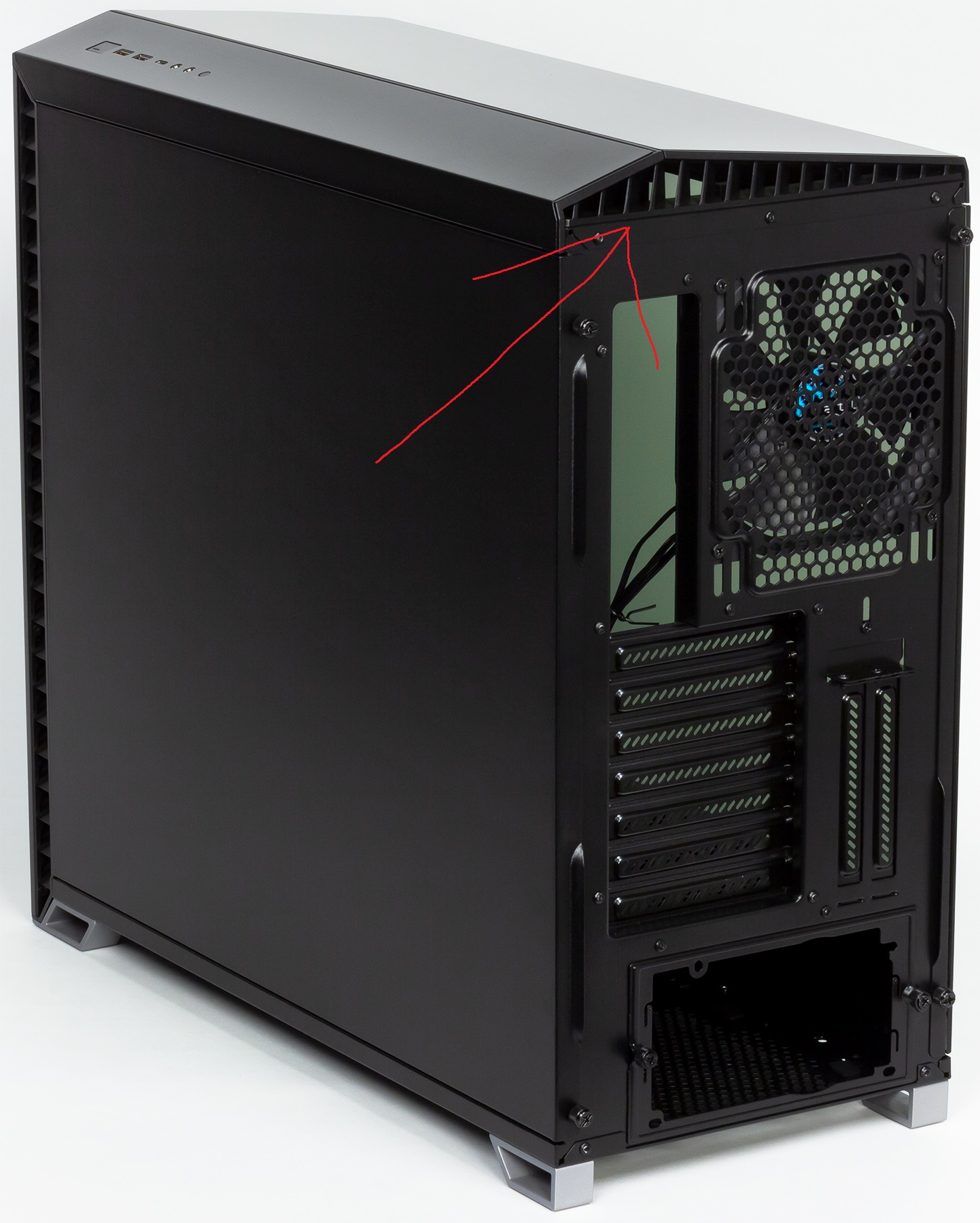

Корпус - Fractal Design Vector RS. 6900 XT + 11900K + NH-D15S.
После изучения шапки я понял что мне не подходит ни одна из схем охлаждения без использования порнухи(глушения). Корпус имеет 2 варианта использования верхней панели, полностью глухая стеклянная только с выходом воздуха через перфорацию над задним вентилятором(скриншот 1) и вторая схема это полностью сетчатая панель с возможностью использовать вентиляторы, но мне бы в приоритете хотелось использовать глухую стеклянную панель.
По идее, т.к у меня по сути глухая панель спереди, мне лучше подходит схема с отрицательным давлением(GPU), НО по схеме нужно глушить перфорацию над вентилятором в заднем слоте R, + Передний слот F3 но мне глушить ничего не хочется.
Если использовать схему CPU то нужно глушить забор воздуха со дна и плюс ко всему во всех способах надо открывать заглушки под видеокартой что так же не хочется.
Хотелось бы получить просто нормальную систему охлаждения без костылей и с использованием не больше 3-4 вентиляторов.
Если без костылей не обойтись, подскажите как поступить лучше
Спасибо :-)
Понимаю что надо самому тестить, но времени особо нет, плюс жара и отсутствие кондиционера наведёт только больше неразберихи.
перфорация над вентилятором заднем слоте R
Печальный корпус. Менять верх на открытый смысла мало, но вот указанную перфорацию желательно заглушить. На выдув поставить квадратный Scythe 140mm. Заглушку верхнего слота заменить на глухую, а те что ниже видеокарты - убрать полностью или поискать более продуваемые. Родные вентиляторы можно разместить в передней-нижней части корпуса где влезут, колхоз там не нужен.

Intra писал(а):
спасибо, принял
Еще один момент - заглушки под вертикальные платы, не совсем понятно куда пойдет воздух от них - либо в вытяжку (тогда закрыть надо), либо СО карты притянет, нужно выяснить как лучше экспериментальным путем.

Почему чердачная перфорация Vector RS не справится с выхлопом верхнего вентилятора при 700 об. ?
Во избежание возврата отработанного воздуха в корпус соседние опции можно заглушить, не так ли ?

Несмотря на наводящие вопросы, ты так ничего и не понял, и даже посчитал себя умнее инженеров Fractal Design.
Приблизительная площадь чердачной перфорации в в Vector RS = 1/3 площади вентилятора 140 mm (в БП ~ 1/2).
Функции перфорации в случае закрытого верха:
1. Удаление горячего воздуха, скапливающегося под верхней крышкой;
2. Увеличение объёма прокачки воздуха через корпус. Точка.
Заказчик просит: "в приоритете хотелось использовать глухую стеклянную панель" !!! Видимо, ты не читал, однако.
Ты рекомендуешь использовать вентиляторы на 700 об. и при этом, - удалить верхнюю глухую панель. Где логика ?
Через чердачную перфорацию квадратный Scythe 140 при 700 об. без проблем прокачает ~ 26 CFM при ~ 22,5 дБА,
а штатный 3-pin Dynamic X2 GP-14 вдвое меньше при том-же уровне шума (см. в тестах CFM и дБА при 7В).
