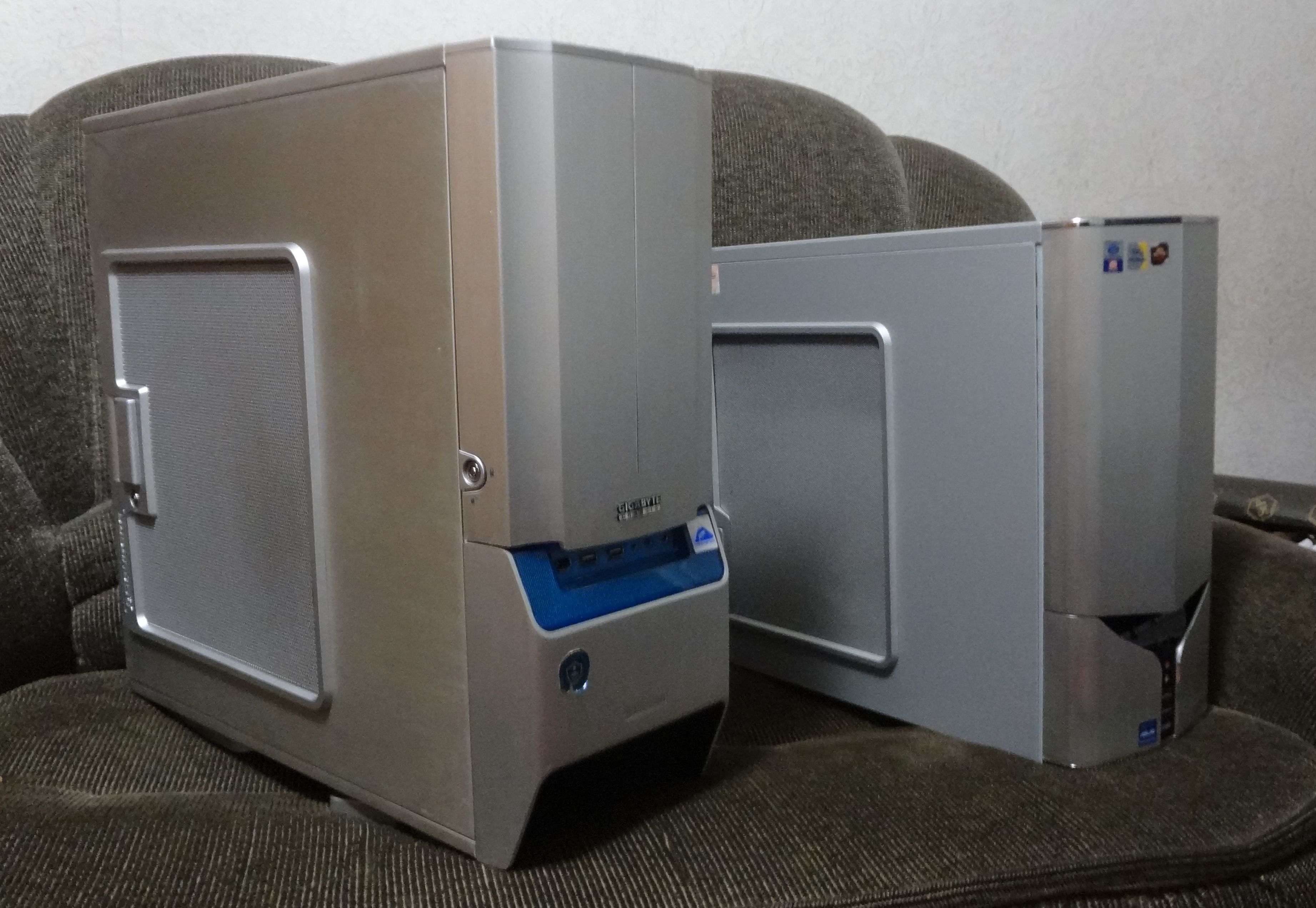

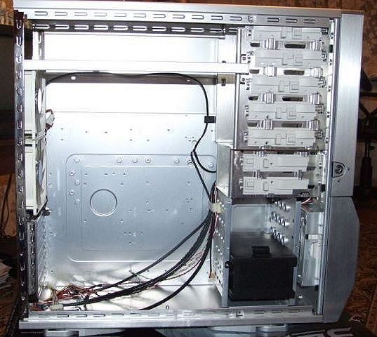

П.С. Специально для кеши пример корпуса,где приток меньше вытяжки в 2 раза.Прежде чем кидаться правилами Конференции нужно изучить матчасть.
Ничего личного.
117522.jpg [ 66.2 КБ | Просмотров: 674 ]
Комментарий к файлу: Special for kesha
DSC05354.JPG [ 936.74 КБ | Просмотров: 674 ]
