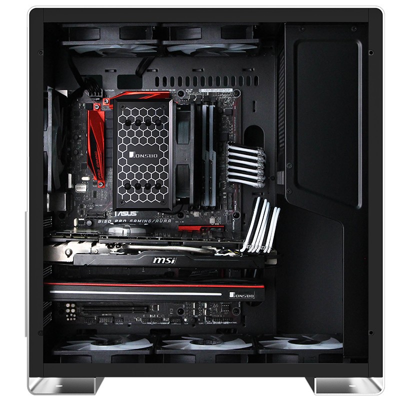

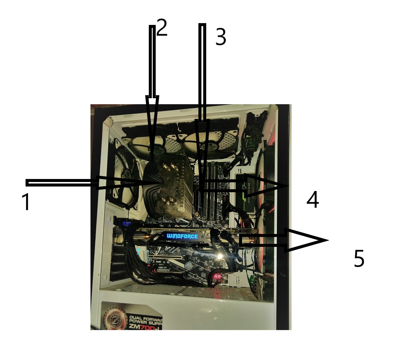

Это фото предоставлено одним из Зионщиков с нашей Конференции.Как видим,на законы Физики тут положили огромный болт,но автор выиграл 10-12°С для в/к.
Opera Снимок_2021-07-27_011607_overclockers.ru.png [ 280.19 КБ | Просмотров: 639 ]
bp.jpg [ 207.74 КБ | Просмотров: 639 ]
Ну а данное фото я нашел на просторах инета - смотрим на направление стрелочек на вентиляторах.
gnk4s6904a1.jpg [ 140.92 КБ | Просмотров: 639 ]
Да,потоки тут разнонаправленны.И это официальное фото Jonsbo.
Все вентиляторы на выхлоп ? Дай бог здоровья тому, кто такое придумал.

Leshiy2371
Ты дебил или притворяешься ? Ни один здравомыслящий человек не направит потоки сверху вниз, как ты того предлагаешь.
Хотя, дуракам закон не писан, им на физику забить, они могут справлять малую нужду против ветра и большую вверх ногами.
Впредь, веди себя поскромнее, бредовые фотки заворачивай в спойлер, они не представляют никакого интереса для потоков.
Прикол в том, что именно для этого корпуса куча таких фото на просторах интернета.
почему нет? это же НЕ чисто конвекционные потоки, а принудительное их перенаправление! здесь больше зависит от необходимости такого решения, и надо понимать что потребуются более производительные вентиляторы. других "противопоказаний" нет.
Принудительная вентиляция не отменяет конвекцию.
Продув корпуса сверху вниз противоречит законам физики.
Кому нечего делать, может испытать эту блажь на практике.
