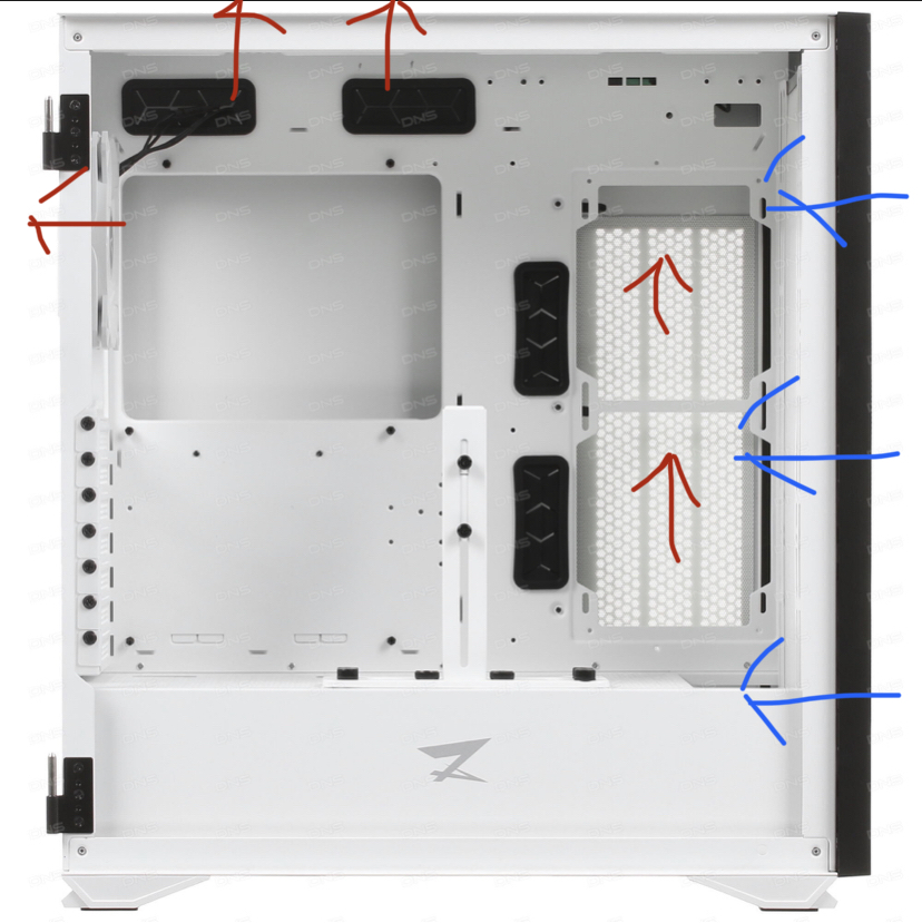

Выбор схем охлаждения:
Цель рациональной организации воздушных потоков в корпусе состоит в обеспечении необходимого охлаждения всех компонентов компьютера при комфортном для пользователя уровне шума. Используя набор из определённого числа вентиляторов, можно испытать для имеющейся компьютерной сборки несколько приведенных ниже типовых оптимизированных схем и по результатам выбрать лучшую по температурам, акустическому комфорту и прочим факторам.
Отрицательное давление используется в схемах охлаждения с упором на отток: "GPU 2", "GPU 3" и "GPU 4". Слово "GPU" для названий этих схем выбрано, поскольку за счёт улучшения оттока горячего воздуха приоритет охлаждения получает видеокарта. Основную работу выполняют вытяжные вентиляторы. Приточные вентиляторы помогают усилить поток и направить его по нужному пути: к GPU, к HDD, через фильтры и т. п. Отрицательное давление способствует проникновению пыли внутрь корпуса сквозь щели.
Положительное давление используется в схемах охлаждения с упором на приток: "CPU 3", "CPU 4 (3+1)", "CPU 4 (2+2)" и "CPU 5". Слово "CPU" для названий этих схем выбрано, поскольку за счёт улучшения притока холодного воздуха приоритет охлаждения получает процессор. Основную работу выполняют приточные вентиляторы. Вытяжные вентиляторы помогают усилить поток и направить горячий воздух наружу. Положительное давление препятствует проникновению пыли внутрь корпуса сквозь щели.
Вентиляторы обеспечивают приток холодного воздуха (обозначается синим цветом) и отток горячего воздуха (обозначается красным цветом). Их количество указывается цифрами в названиях схем.
Выбор схем охлаждения является прерогативой пользователя. Параметры каждой компьютерной сборки и предпочтения сугубо индивидуальны. Только практическое сравнение лучше всего поможет выявить оптимальную схему с учётом всех имеющихся условий.
Пример выбора схем. Представим, что изначально в корпусе 4 комплектных вентилятора были расставлены по схеме "CPU 4 (3+1)": 3 спереди и 1 сзади. Когда был произведён апгрейд, то выяснилось, что новая видеокарта перегревается. Тогда для усиления вытяжки у корпуса открывается один верхний слот, в который перемещается комплектный вентилятор, и производится настройка по схеме "GPU 4". Замеряются температуры и оцениваются акустические параметры. Затем производится перенастройка по схеме "CPU 4 (2+2)". Снова замеряются температуры и оцениваются акустические параметры. По результатам в качестве базы выбирается лучшая из этих двух схем по температурам, акустическому комфорту и прочим факторам. Далее можно рассуждать на тему замены комплектных вентиляторов на более производительные и тихие, увеличивать или уменьшать обороты, либо рассматривать варианты перехода на смежные схемы. Так, если два передних вентилятора 120 мм в схеме "GPU 4" заменить на один вентилятор 140 мм, то будет получена схема "GPU 3". В схеме "CPU 4 (2+2)" к двум передним вентиляторам можно добавить третий, перейдя на схему "CPU 5". Тем самым удастся улучшить охлаждение без повышения оборотов, либо снижением оборотов повысить акустический комфорт без ухудшения охлаждения.
Типовые образцы оптимизированных схем охлаждения с набором от двух до пяти вентиляторов приведены ниже. Указанные на схемах значения оборотов могут служить лишь в качестве ориентира. Для каждой компьютерной сборки и конкретного пользователя будут свои настройки. Наибольший практический интерес представляют схемы "GPU 3" и "CPU 5".
Схемы с отрицательным давлением
(лучше для охлаждения GPU, больше пыли):
"GPU 2": 2 вентилятора, верх закрыт
"GPU 3": 3 вентилятора, верх открыт
"GPU 4": 4 вентилятора, верх открыт
Схемы с положительным давлением
(лучше для охлаждения CPU, меньше пыли):
"CPU 3": 3 вентилятора, верх закрыт
"CPU 4 (3+1)": 4 вентилятора, верх закрыт
"CPU 4 (2+2)": 4 вентилятора, верх открыт
"CPU 5": 5 вентиляторов, верх открыт

Приветствую всех. Использую корпус Zet MSX3 Mesh. Как стоит реализовать охлаждение в этом корпусе? Есть возможность подцепить пару 120 вентиляторов на боковое охлаждение.
На данный момент установлено:
3 * Arctic P14(140мм) — вдув спереди. При оборотах 750-800 начинают гудеть, решение — добавить оборотов.
1 * Thermalright TY140B(140мм) — тыл, выдув сзади. 350-700 оборотов.
2 * Xilence XF046(120мм) — вверх выдув. 500-800 оборотов.
На боковое охлаждение установлена СЖО Deepcool на 240мм, настройка 500-800 оборотов.
На данный момент установлен процессор 9600KF, в паре с GTX1660.
Нужно продумать охлаждение под апгрейд видеокарты.
Есть в планах поменять P14 на три Scythe Kaze Flex 140mm Square ARGB PWM KF1425FD18SAR-P.
4081B984-F599-44FB-AECA-CAC3CD1708B9.jpeg [ 422.95 КБ | Просмотров: 1053 ]
Регистрация: 24.03.2006
Откуда: Moscow
Фото: 266
Плохие планы.
Достаточно поставить наверх Р14. Сколько раз и для кого постили результаты на корпусах? Р14 - лучшие на вынос.
Для ВК такие обороты - катастрофическая ошибка. В максимальный разгон его при нагрузке, как и верхние Р14 (в разумной компоновке).
Что будет стоять спереди - вообще неважно. Хоть хсайленсы.
