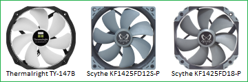

О выборе вентиляторов
Редкое обсуждение вентиляторов обходится без споров о том, какая модель лучше.
При этом на каждую даже самую хорошую всегда находятся недовольные.
Ключевой тезис: Подбор вентиляторов является самостоятельной работой.
Как, к примеру, выбор акустики, мышей или другой периферии.
Бывает, что лучший вариант находится только перебором.
Никакой блогер или советчик за Вас это не сделает.
Вопрос: На что ориентироваться при выборе вентиляторов?
Ответ: Свойства хороших вентиляторов:
1. Бесшумная (с полным отсутствием паразитных звуков) работа, когда компьютер в простое или на лёгких задачах (офис, браузинг);
2. Комфортная для слуха (с отсутствием неприятного звучания) работа, когда компьютер нагружен (игры, рендеринг);
3. Высокая производительность охлаждения на предельной нагрузке (стрессовые тесты, разгон).
+ Качество и ресурс, оценить которые можно ориентируясь на отзывы пользователей.
Из вентиляторов 140 мм по этим критериям в 2021 г. наибольшего внимания заслуживают:
140.png [ 49.94 КБ | Просмотров: 1627 ]
[1200 ₽] Thermalright TY-147B (производителем заявлено: 300~1300 RPM, 74 CFM, 20 dBA)
[1250 ₽] Scythe KF1425FD12S-P (производителем заявлено: 300~1200 RPM, 67 CFM, 19 dBA)
[1300 ₽] Scythe KF1425FD18-P (производителем заявлено: 300~1800 RPM, 101 CFM, 26 dBA)

Ремарка: Пытливые умы, вероятно, обратили внимание, что если образцовый вентилятор 120 мм условно на 1 dBA производит 2.6 CFM, то 140 мм выдают примерно 3.7 CFM, т.е. в 1.4 раза больше, а с учётом цен преимущество более крупных вентиляторов выглядит ещё весомее: имеет смысл призадуматься тем, кто рассчитывает "сэкономить", приобретая корпуса или иные "причиндалы" под 120 мм.
Примечание: Если некий источник звука типа шумной видеокарты доминирует над всеми прочими, компьютер в погребе, пользователь в наушниках, не особенно взыскателен касательно акустического комфорта в сочетании с производительностью, не слишком требователен к надёжности продукта, нуждается в индивидуальных альтернативах и т. п., то для таких условий существуют свои достойные вентиляторы: выбирайте приглянувшиеся и сравнивайте!
