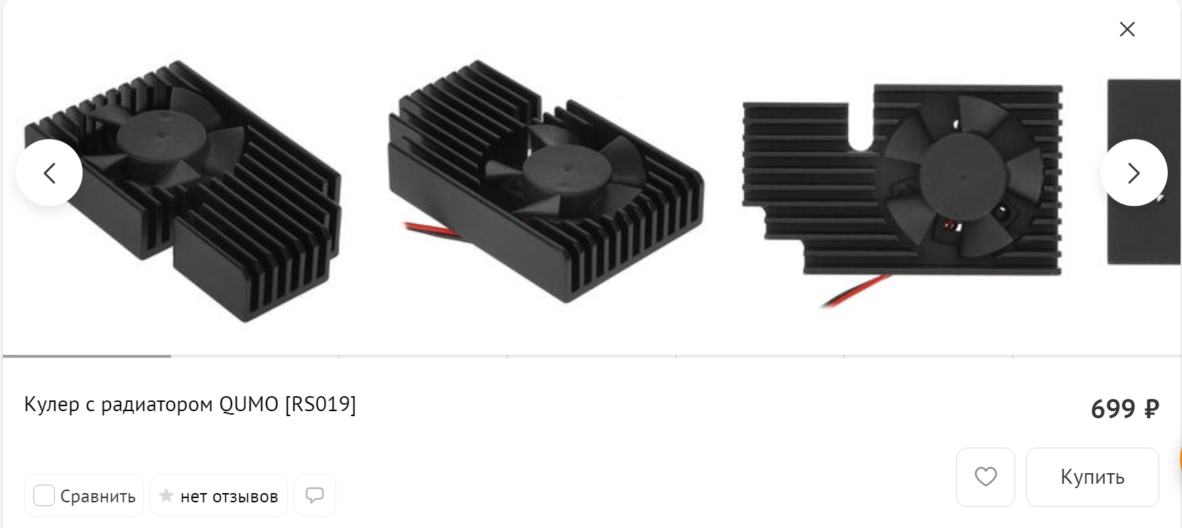

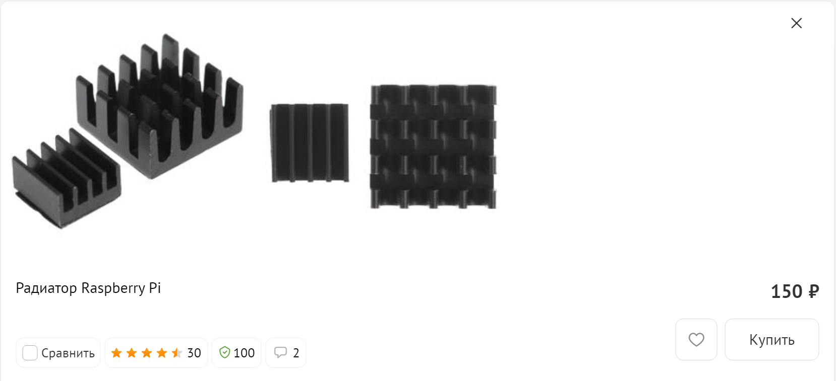

KRUSH писал(а):
Поставил я вентили боковой крышки на выдув, пару-тройку градусов, я потерял на карте, но справедливости и дома похолодало. Карта уже 3080ти
Вот аба что я намекал
Opera Снимок_2021-08-13_213958_www.dns-shop.ru.png [ 173.69 КБ | Просмотров: 1538 ]
Opera Снимок_2021-08-13_213920_www.dns-shop.ru.png [ 288.14 КБ | Просмотров: 1538 ]
Если расположить данные радиаторы в точках максимального нагрева на бэкплэйет 3080Ти и направить воздушный поток на них,то можно сбить еще несколько градусов с в/к.
