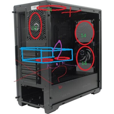

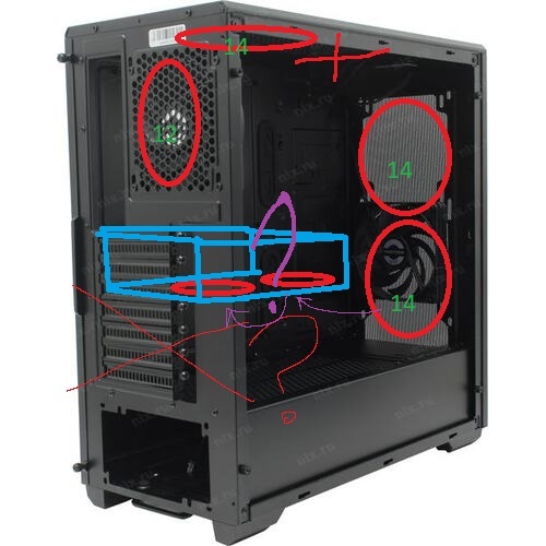

Возвращаюсь к вопросу продува кейса.
Исходные данные тут: Построение воздушных потоков #13777453
Поступило предложение установить на места 4,5 - два хороших вентиля, и в место 2 любой из имеющихся.
Что скажете? Может еще какие варианты предложите?

Sultan_SPb
А система все еще та, из профиля?
Я бы ничего не делал, вот правда. Если на дне стоит вентиль, то и ок.
А так - кузов менять, ставить СВО 2х140 или 3х120, и все. Но это еслии менять систему. С этой - все нормально и достаточно, нет смысла тратить деньги.

CHiCHo на дне ни чего не стоит.
Сейчас так распределены вертушки:
1.спереди на морде над корзиной HDD - Noctua NF-P12
2. сзади выдувают 2шт Gelid GELID Wing 12 UV Blue, один в зад по линии вертушек ЦП, второй вверх.
3. на боковой крышке 2шт. Cooler Master A12025-12CB-3JN-F1 RED - вот они, мне кажется тут лишние. Видеокарте через эти две дырки мне кажется дышаться легче будет ....

Sultan_SPb
Ну то есть максимум, что можно сделать - это вниз нагнетать один вентиль, и один сзади-сверху на выхлоп.
А по факту и этого не надоть.
Если нагнетают, то должен быть профит.

CHiCHo поставил на морду 2шт. Cooler Master A12025-12CB-3JN-F1 RED - тарахтят, в тишине их отчетливо слышно. придется возвращать все как было, и настраивать спидфан .....
Гелиды назад, ноктуа на корзину.
на счет профита не скажу, вчера потестил, ВК в том же диапазоне температур, что с вертушками, что без них. на боковой стенке стоят фильтры, с ними конечно эффективность хуже.
