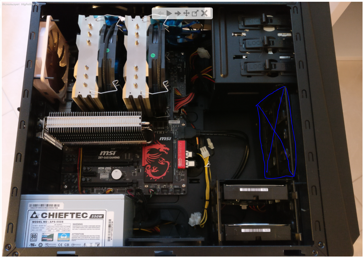

CHiCHo ну в моем варианте можно спилить верх корзины, как вариант.
Снимок.PNG [ 2.24 МБ | Просмотров: 915 ]
Добавлено спустя 44 секунды:
Leshiy2371 писал(а):
В отсек 5.25 на адаптерах
у меня там 2 ссд и как ни странно привод DVD. :D
Регистрация: 24.03.2006
Откуда: Moscow
Фото: 273
Можно, ЦП должно полегчать

ALXX писал(а):
на дне корпуса 140 вертушка стоит и дует под видяшку.
стояла у меня так вертушка. учитывая, что корпус тяжелый, не всегда получается подлезть и почистить фильтр, а он там был каждую неделю забит ....
и стоит ли вообще туда верхушку ставить, в чем профит? ВК с боковых отверстий аккурат сосет. посидел пару часиков в WOT, ВК без бокового обдува на пару градусов наверное потеплела .....

Короче, решил все таки поменятьэти штатные шуршащие вертухи на эти MFX-B2NN-18NPK-R1:
https://www.citilink.ru/product/ventily ... t-1457202/
И лучше как, заменить сразу все 4, или 1-3 достаточно будет?
Корзину попробую спилить дремелем, а HDD разместить в 5.25 или оставлю нижнюю часть корзины, а 1х120 разместить вверху в отсеке 5.25 ....
Из то что есть, старенький Noctua NF-P12 (они похоже вечные), но он потише штатных Cooler Master A12025-12CB-3JN-F1 RED и A12025-12CB-3JN-F1 на 700-800об/мин, два гудящих Gelid GELID Wing 12 UV Blue на 1000-1100об/мин. И еще пару каких то дешманских вертилятора ....
Начать с малого, понять как поменлся шум. По Т отличий будет минимум, если будут. Мне видятся 2 - фронт под спиленную корзину, и тыл на выдув.
Нокуты можно в не сильно ответственное место, т.к. выше 1000 об ее пускать тяжело, очень шумная.
