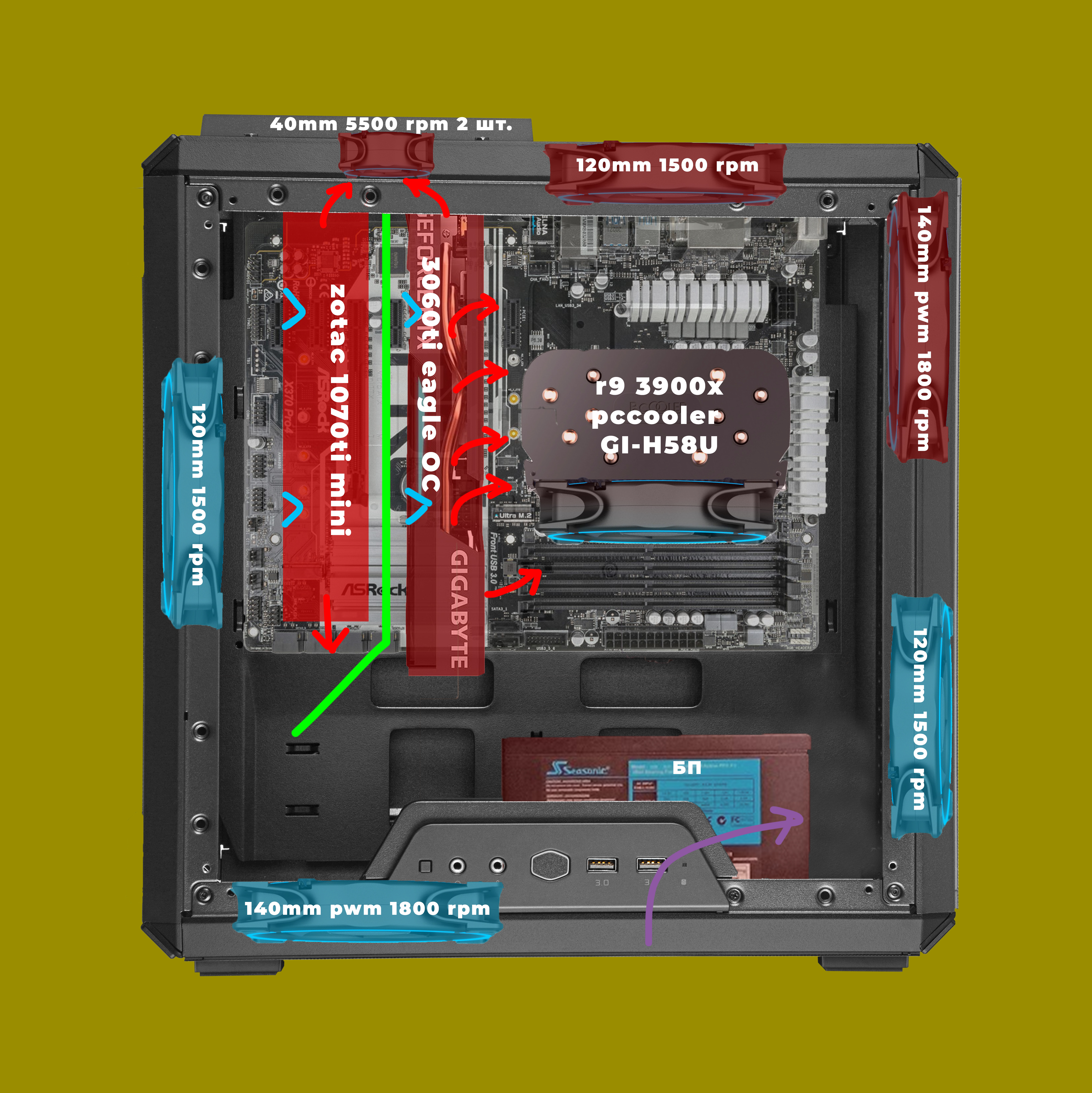

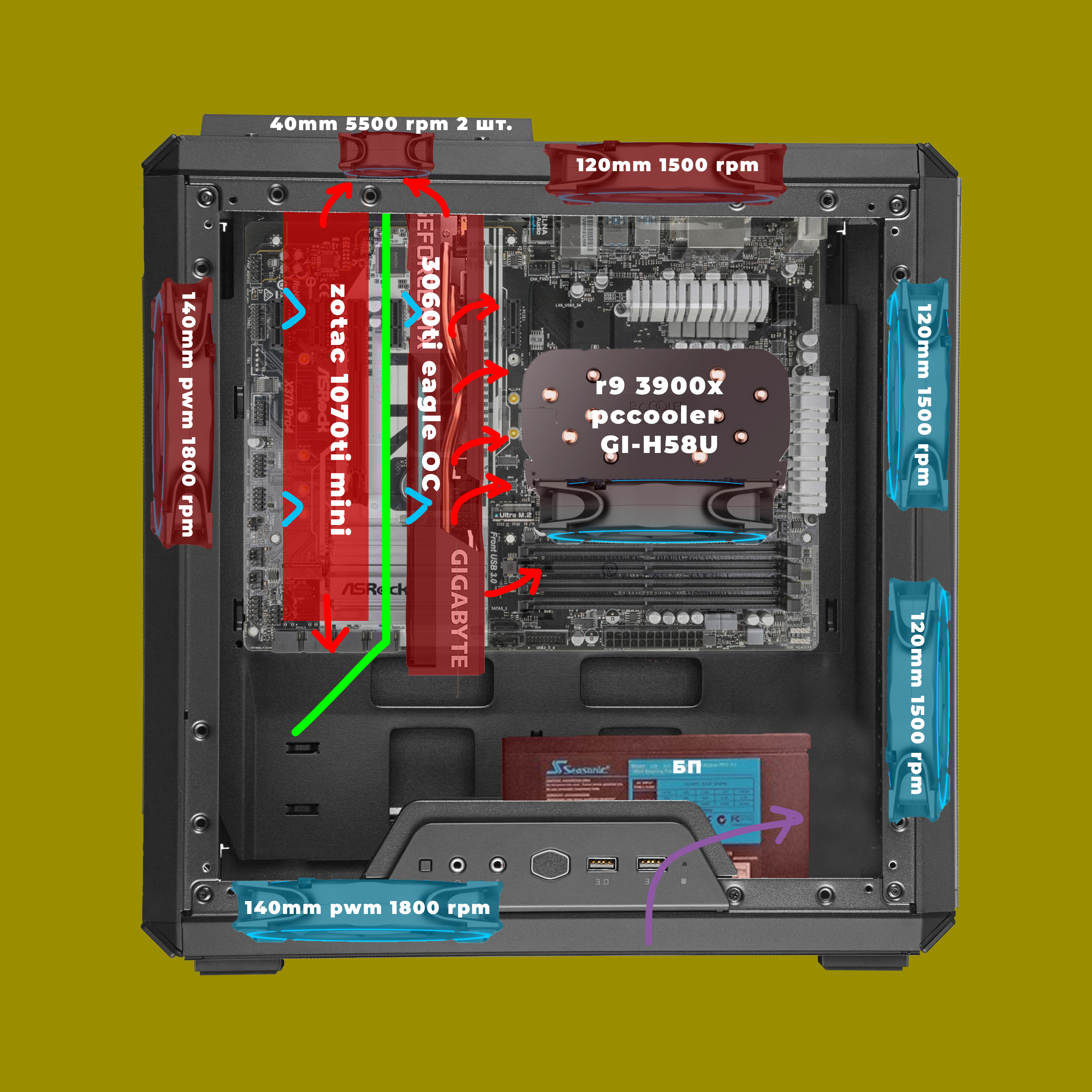

Регистрация: 29.09.2021
Доброго дня, господа.
Для одновременной работы и рендеринга мне нужны две видеокарты, подключенные к pci e x16, но встаёт вопрос охлаждения.
Пришел к вертикальной компоновке в корпусе MasterBox Q500L.
Выбор корпуса такой из-за возможности вертеть его на 5 из 6 сторон, + вентиляторы и БП свободно перемещаются по стенкам. Ещё компактность привлекла.
Нарисовал схему v1 (v2 мне предложили на другом форуме):
- синие вентиляторы вдувают, красные выдувают
- размеры и пропорции старался соблюсти
- зеленая линия, собираюсь делать пластиковую перегородку шириной с видеокарту, чтобы горячий воздух из 1070 не шел напрямик в 3060, насчёт неё как раз сомнения
- стрелками на ВК и БП показал вдув и выдув воздуха.
Материально ещё не завладел корпусом и вентиляторами, поэтому тут могут быть принципиальные изменения. Был бы рад оценке адекватности решения/советам.

Fitchew писал(а):
targenur пожалуй, что нужен другой корпус. В этом будет сложно с турбулентностью.
targenur писал(а):
Fitchew , другой это примерно какой?
Корпус с большим объемом внутреннего пространства + в котором проще подать больше холодного воздуха к видеокартам в частности и в целом для остальных компонентов.
R9-5900X//C8IMPACT//Ballistix 2*16GB Micron E-die@3600 CL16 XMP//Custom LQ//Samsung 970 Pro 512GB//RX6900XT RedDevil//Asus MG279Q
Регистрация: 09.04.2018
Тесный. Будут высокие Т и много дБА.

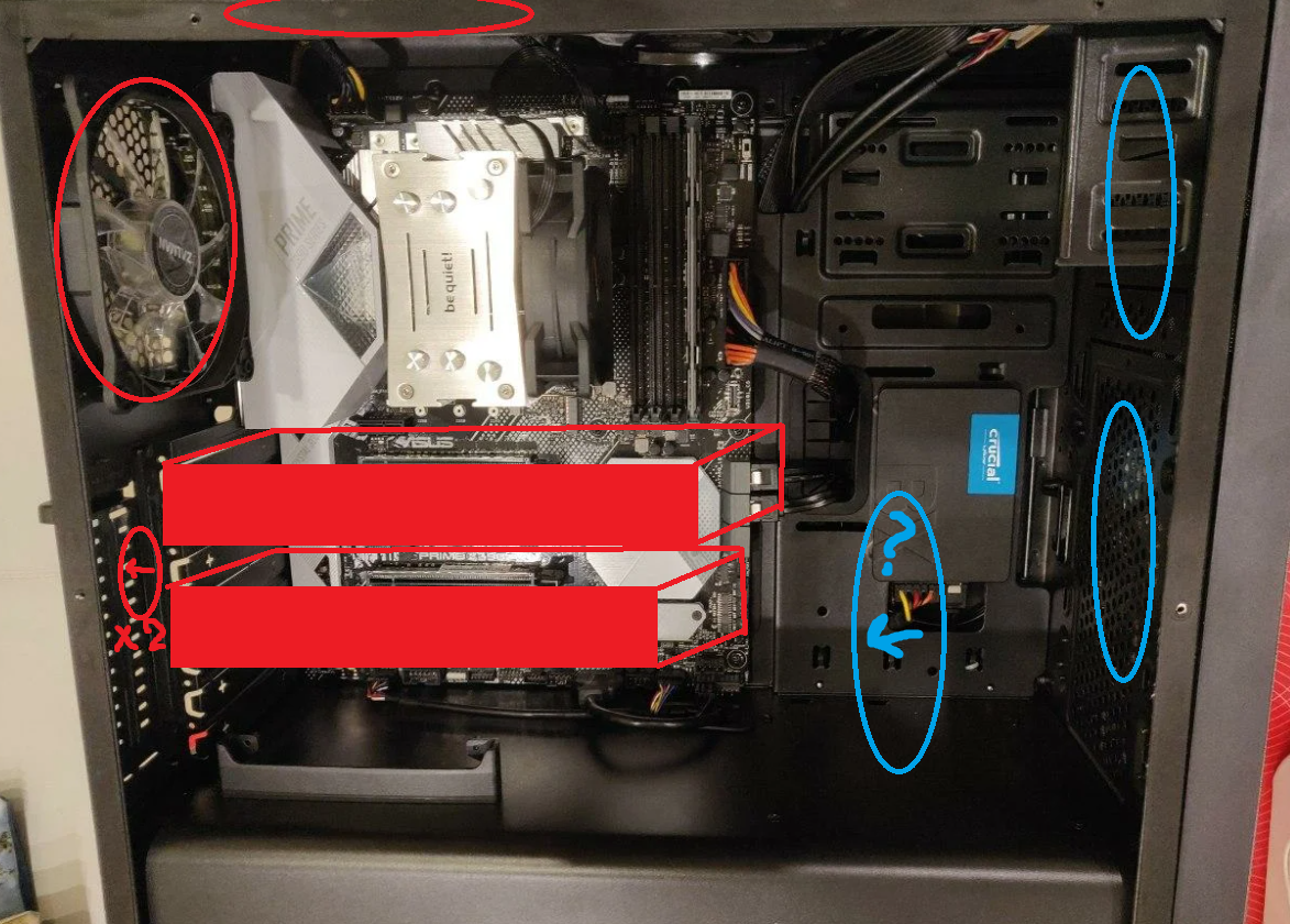

У меня есть zalman n3, только классическая компоновка, просторнее, но снизу кожух БП не даёт поставить вентилятор на вдув.
Можно поставить маленькие 2 40мм вентиляторы слева, чтобы тянули между картами воздух (перегородку между картами?)
Справа от карт вентилятор.
Но мне кажется этот вариант хуже будет работать. Или всё-таки нет?
Ваши две в/к имеют свои вентиляторы с конкретной CFM. Посчитайте суммарный CFM всех вентиляторов обеих в/к, узнаете объём воздуха, необходимый для их охлаждения. Допустим, у вас две 2-х вентиляторные в/к с производительностью вентиляторов 25 CFM каждый. Значит, для должного охлаждения обеих в/к их необходимо обеспечить забортным воздухом в объёме не менее 100 CFM. Способен ли Zalman n3 на такие подвиги ? Конечно же нет. Всё, что он может, это (грубо) подать 30-40 CFM с фронта и вдвое меньше с тыла через перфорацию под в/к, т.е. от силы обеспечить холодным воздухом лишь одну в/к.
Для вашего случая нужен просторный корпус с донными и/или боковыми опциями, например Meshify 2, Define R5, R6, 7. Из самых доступных - Define S. И ещё. Нельзя ставить вентиляторы на выхлоп вместо перфорации под в/к, её СО берёт оттуда забортный воздух в нагрузке. На всас там вентилятор тоже не нужен.

targenur писал(а):
Нарисовал
40-ки или выкинуть, или на впуск. Вентилятор снизу справа на картинке убрать. Вообще. Он портит потоки в любом развороте.

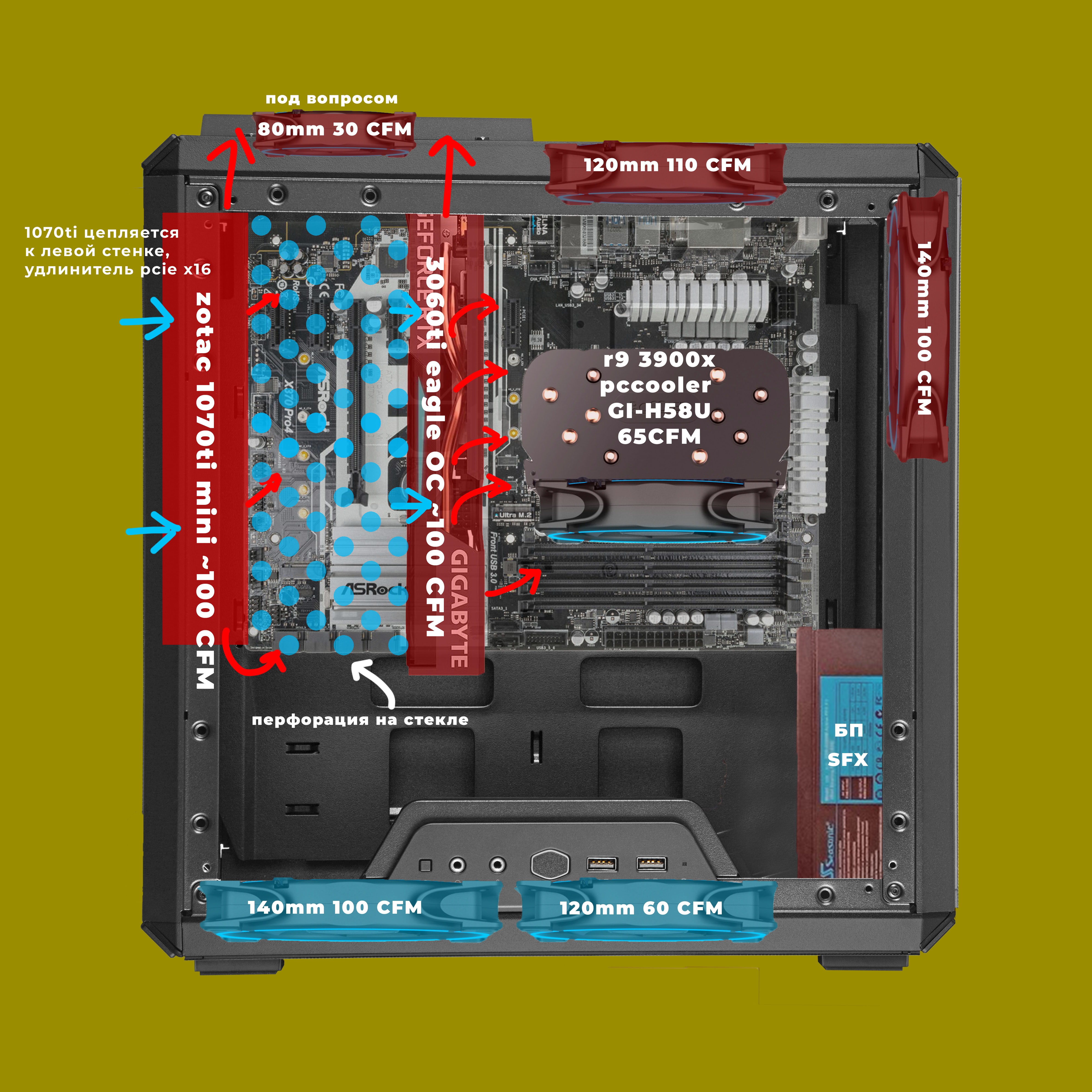

Хочу показать, наверное, последний вариант компоновки в q500l, если же скажете что и он бестолковый, вероятно от корпуса этого всё же откажусь.
Из статьи от gamersnexus по q500l вывод такой:
При установке вентиляторов на вдув в сторону GPU, температура теста получается выше чем в стоковом корпусе.
Максимально положительный результат они получили не имея вдува, лишь усилив выхлоп. То есть создав пониженное давление в корпусе.
Но для процессора такой вариант не оптимален, лучший результат по CPU был получен установкой вентилятора напротив CPU, вместо БП.
Вот исходя из информации выше, а также пытаясь учесть CFM вентиляторов GPU и CPU, набросал такую схему.
ГПУ цепляется на левую стенку, подключается через удлинитель pcie x16, вероятно всас воздуха через стенку должен работать.
Стекло перфорируется (если без этого результат не будет удовлетворителен).
Вентиляторы снизу рассчитаны чтобы обеспечить воздухом правую ГПУ и башню.
Вентиляторы выхлопа подбирал чтобы весь воздух вытягивать. Но вот не хватает их. Получается приток грубо 260 + от БП копейка. Выхлоп - 240 вместе с сомнительным 80мм слева.
Поэтому вероятно придется послаблять левый нижний вентилятор, или вообще исключать, как это сработало у gamersnexus. Чтобы всё таки вытяжка создавала пониженное давление.
Сейчас уже всё кажется более рабочим вариантом убрать левый нижний и левый верхний. Что скажете?
Уевающего Иннокентия хочется попросить на секунду представить, что других корпусов в мире нет и оценить текущий вариант. :-)
