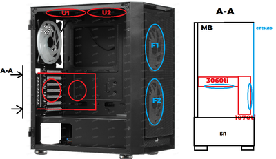

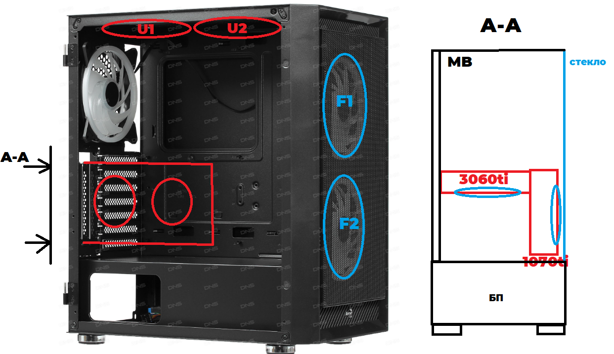

Нашел таки корпус AeroCool Graphite, который благодаря трём (обычно 2) боковым слотам, позволяет разместить две карты не друг над другом.
По размерам прикинул, должно всё встать.
Тут можно только 2 140 винта сверху добавить. Комплектные винты все по 50 CFM.
Вот думаю достаточно ли для винтов 1070ти зазора в 5 мм до глухого стекла для нормального воздухозабора.
Учитывая, что делают такие посадочные крепления на корпусах, думаю достаточно.
Недочёт ещё в том, что часть выхлопа от 3060ти выходит как раз через её боковину, к которой прижата 1070ти бэкплейтом.
Глухой нижний короб для БП (который есть у подавляющего большинства корпусов, будь он проклят), тоже портит картину.
Можно рассмотреть СЖО работающую на выхлоп из корпуса вместо U1 и U2, но не до конца понимаю адекватность этого варианта.
Что думаете, господа? Лучше ли этот вариант чем предыдущий? Может есть идеи как с этим корпусом улучшить ситуацию?

Регистрация: 09.04.2018
Вы не обращали внимание на высоту ножек у обычных корпусов, имеющих донные опции?
А у правильных корпусов, в которых воздухозабор снизу в приоритете ? Вроде, в них 20+.
они немного хуже в плане температур (кажись градусов на 5), правда тестировали одну карту
