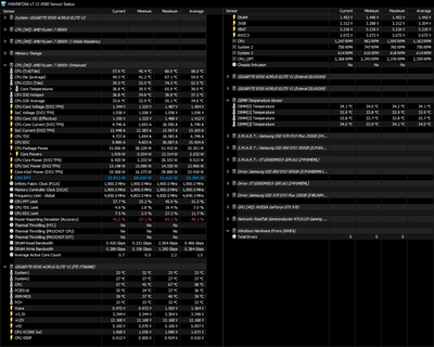

И в том, и в другом. Стоит дать даже простую нагрузку - СВО "взлетает" и не справляется, хотя с аналогичной СВО форумчане "снимали" и больше мощности. Вот и закрадываются сомнения: а вдруг системе банально не хватает воздуха? На скриншоте верхний фронтальный временно отключил для тестов. В качестве нагрузки - игра.
HWINFO
hwinfo.png [ 120.56 КБ | Просмотров: 1057 ]
Пробовал снизить обороты, перенастроить кривую оборотов на сжо? Если плюс 5 градусов хватит для снижения шума, то по моему вреда не будет.
На сколько падает температура процессора\обороты кулеров сжо, при снятии боковой стенки?

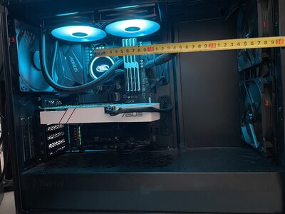

Иннокентий Павлович писал(а):
В Meshify 2 приточного воздуха, хоть залейся: фронт, дно и перфорация под в/к.
В плане шасси в целом - соглашусь. Но хватает ли СЖО воздуха для продувки?
Вентиляторы 1 и 3 продувают пространство ЦП. Нет ли вероятности того, что они создают разрежение для СЖО, оттого она не может продуть радиатор?
Хотя, если не меняется результат с открытым корпусом - то этот вариант отпадает
Корпус
IMG_1546.JPG [ 3.23 МБ | Просмотров: 1860 ]
CHiCHo писал(а):
Почти весь горячий воздух от видеокарты СВО прокачивает через себя.
Так карта же турбинного типа - разве она не выносит нагретый воздух за корпус?
Касательно размеров - разместил фото выше (извиняюсь за искаженную перспективу). Учитывая необходимый изгиб шлангов, не хватает буквально пары сантиметров для установки вперед.
Разрезать - дело недолгое, но действительно ли это поможет?
Мда, должна большую часть наружу, тогда пардон, но она все равно греется сильно, все ж подогревая СВО.
Нов данном случае вряд ли это причина. Возможно, стоит пееустановить, и не в курсе по АМД, нужен ли офсет для 5800 или нет - подскажут владельцы.
Судя по фотке - все ок с потоками и местом в корпусе, должно быть прохладно.
Но задний вентилятор надо затормозить, скажем, до 600-700, и попробовать так. или вообще остановить для начала. Он отнимает воздух у СВО.
