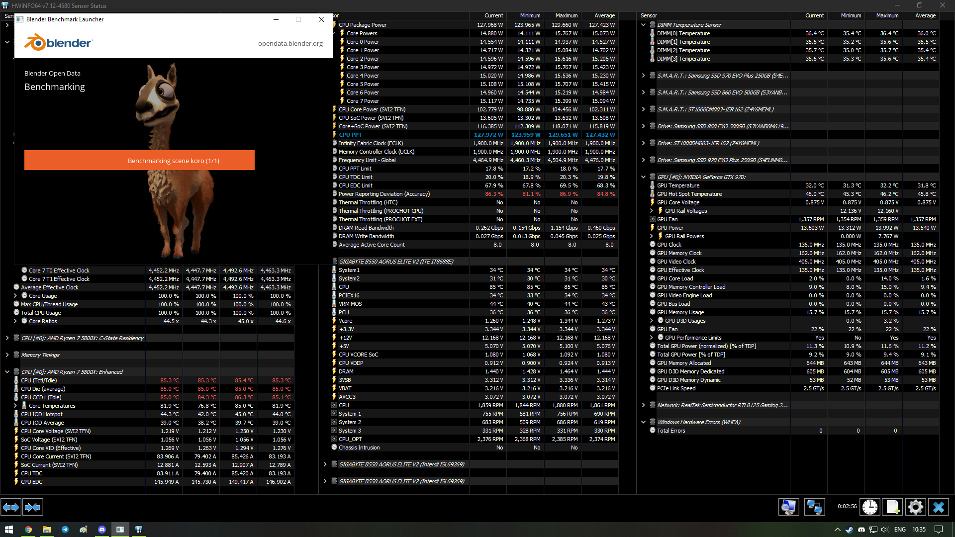

ALXX писал(а):
Температура доходит до максимальной быстро? Радиатор прогревается? Может и правда что-то с установкой не так или с СЖО?
Буквально 6-8 секунд и датчик процессора показывается максимальную температуру, которая установлена в БИОС.
Водоблок СЖО пытался переставлять и раньше: и на 90 градусов от "референсного" - логотип слева направо, и на 180 - эффекта нет, все тот же быстрый разогрев.
Немного цифр:
koro
koro.png [ 344.24 КБ | Просмотров: 1751 ]
Температура перед корпусом на расстоянии около 400 мм - 24*. Температура на радиаторе в простое - 28-29*. Температура на радиаторе в нагрузке в течении 3 минут - 31*.
Вероятный исход - проблема с теплосъеме на водоблоке. Учитывая более успешные результаты форумчан с аналогичной СЖО, неплохой термоинтерфейс (Mastergel Maker), ровность подошвы, возможно, дело в самом водоблоке СЖО. Но это уже другая история, не имеющая отношение к заглавной теме топика.

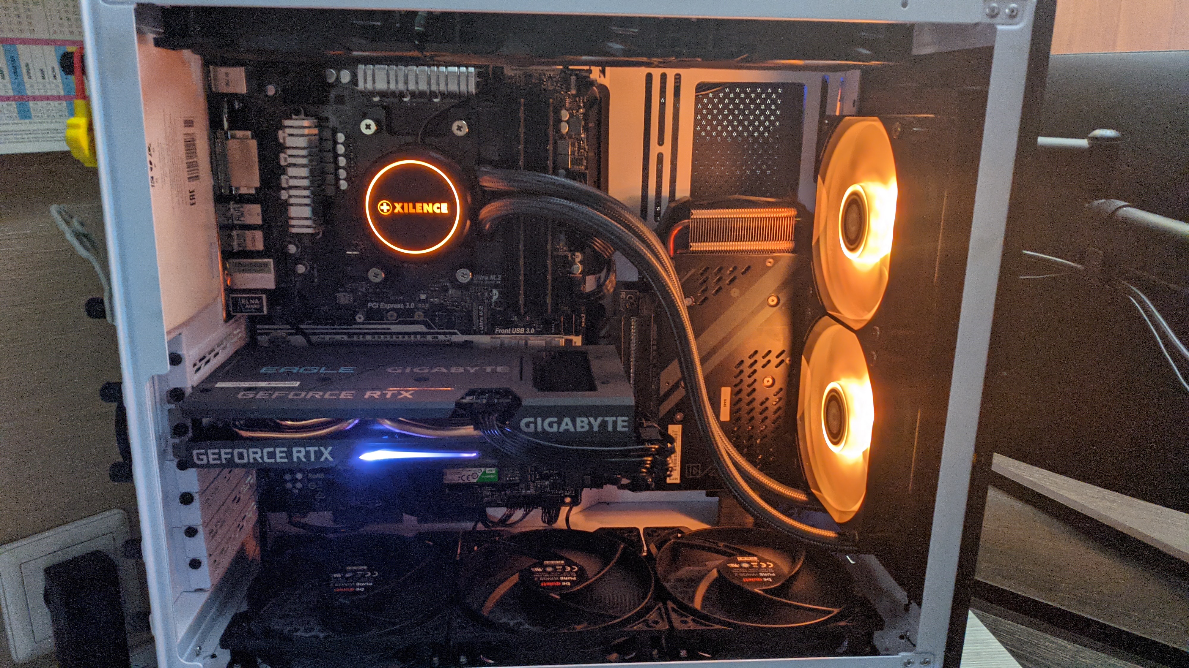

Доброго всем дня.
Пару страниц назад устроил обсуждение компоновки системника для двух видеокарт.
Делюсь итогом.
Корпус взял o11 dynamic mini, спасибо CHiCHo за наводку на o11.
6 вентиляторов 120 be quiet pure wings 2.
Удлинитель pcie x16, 30 см, c алика.
Удлинитель displayport, с алика, нужен для подключения моника к внутренней видеокарте (конкретно мне так надо).
Вот такая компоновка:
PXL_20211021_003448127.NIGHT.jpg [ 3.68 МБ | Просмотров: 1515 ]
Вентиляторы, снизу три на вдув, сверху три на выдув (верхние более производительные).

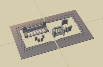

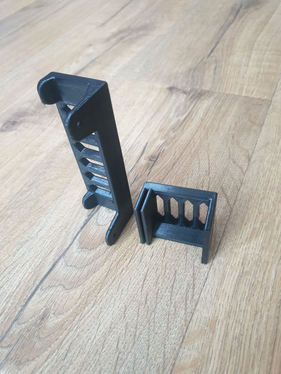

Вторая видеокарта стоит правее материнки, на стенке, вентиляторами к улице, воздух выдувает вверх.
Чтобы это реализовать напечатал крепление для видеокарты, слева крепление коннектора pcie x16, справа "стульчик" для самой карты:

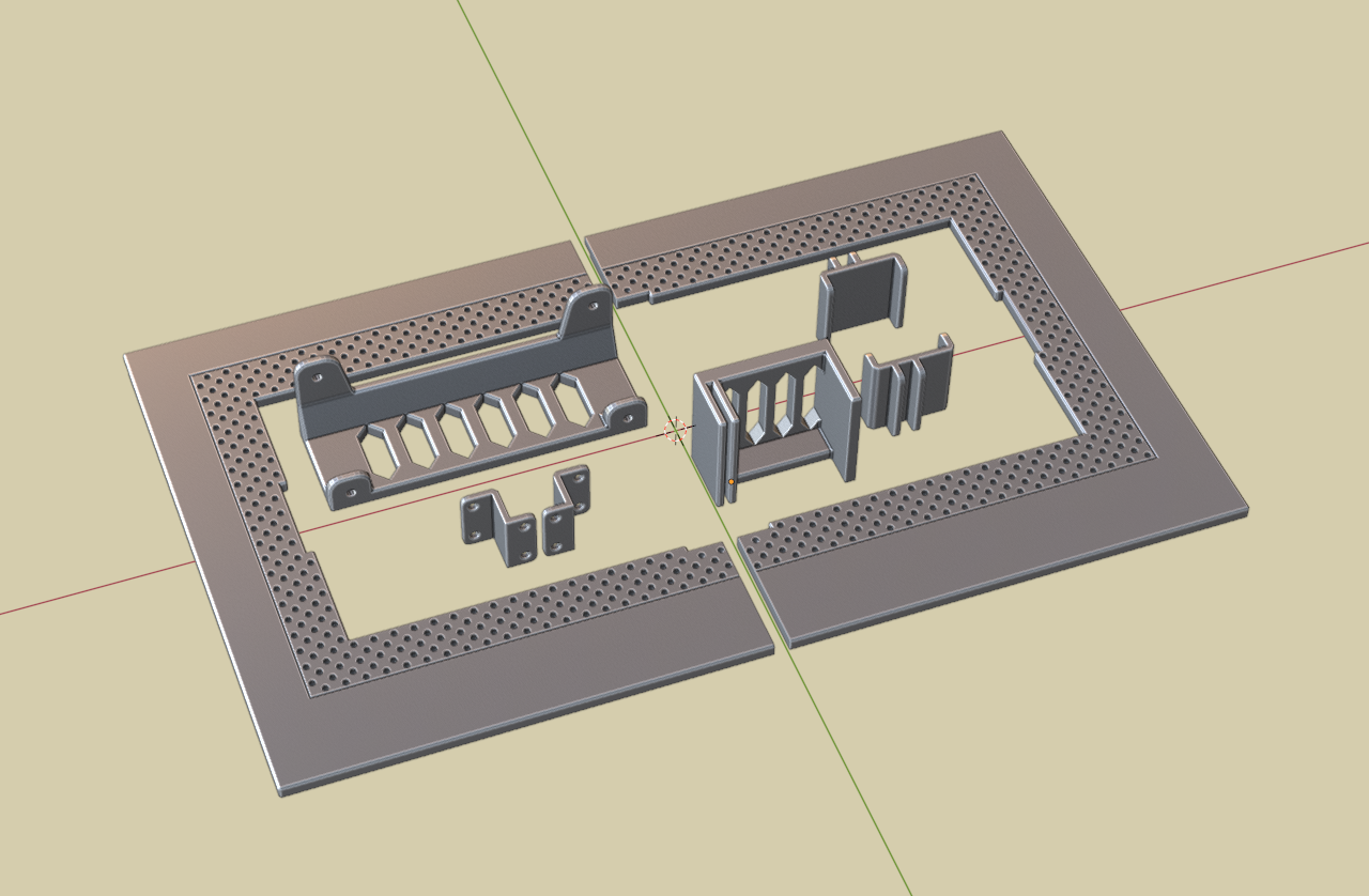

Чтобы разместить в этой системе водянку (так как её родное место заняла видеокарта), пришлось заменить стеклянную стенку на 3д печатанную (паз под радиатор просто моя прихоть):
Screenshot_1.png [ 566.73 КБ | Просмотров: 1515 ]
В итоге, прекрасный внешний стоковый вид корпуса в чьем-то понимании зверски заколхожен, а в моём - прокачан :lol:

Что по температурам.
Слева в корпусе 3060ти фурмарк 62С.
Справа 1070ти фурмарк 64С.
При этом в тесте вентиляторы обоих ГПУ работали на 70%! Корпусные не замерял.
Потом вернул 1070ти в слот матери под 3060ти, в итоге верхняя карта грелась на 8С больше. Не то чтобы страшно, но думаю это заслуга o11 с вертикальным продувом, ибо 3060ти брал горячую (в отзывах народ с одной картой пишет про 70-80С при 100% работы вентиляторов).
Сейчас уже появился в продаже o11 air mini, который интересней будет по охлаждению, как минимум перфорация там более 50% площади стенки, в отличии от o11 dynamic с мелкими редкими дырками, которые здорово гасят поток.
Самое главное, что стенку колхозить 3д печатью не надо.
НО, 95% даю, что разместить там вторую карту, как я сделал в o11d, не выйдет, потому что места справа от матери меньше. 5% оставляю на ошибку моих вычислений с линейкой по картинке, ибо в официальных спеках размер данной стенки не представлен.
В общем я доволен результатом - компактно, производительно и прохладно.
