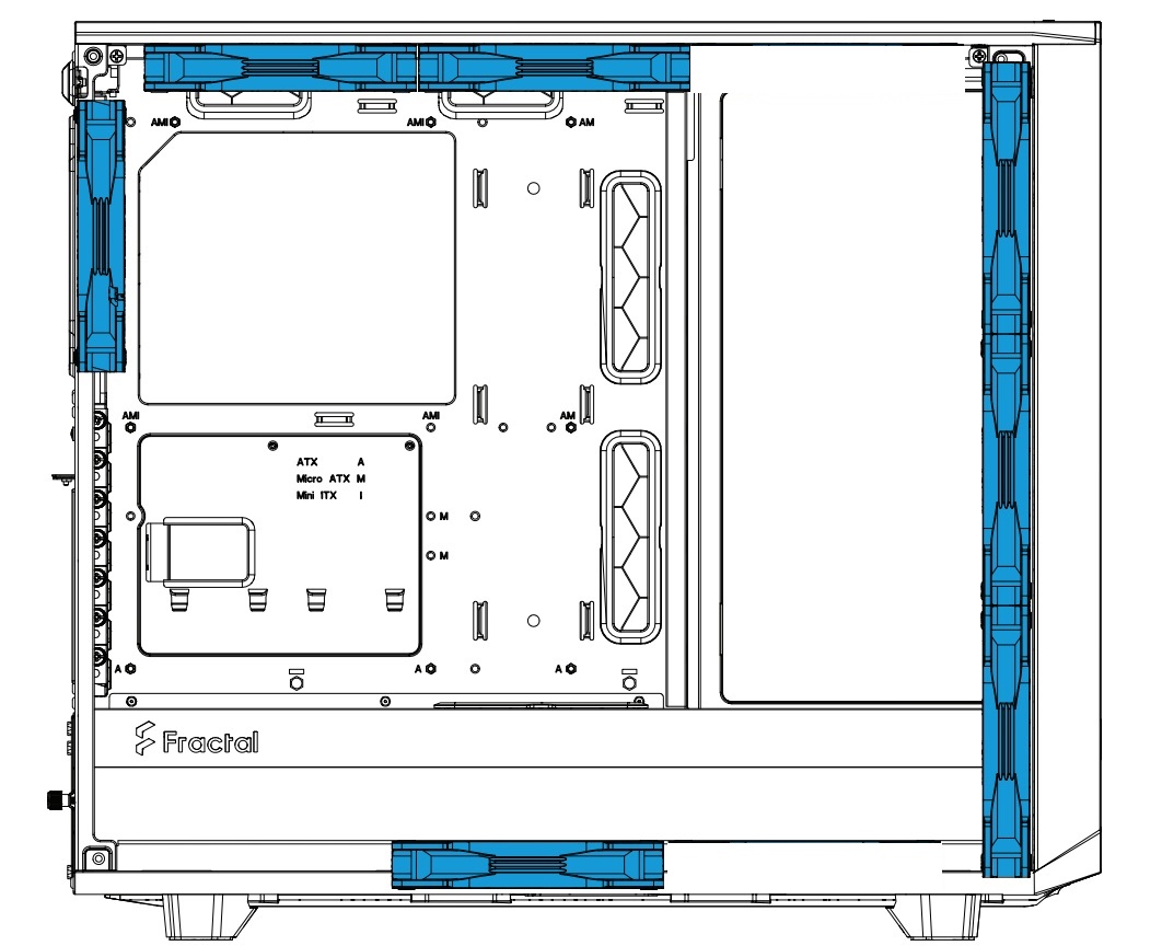

Регистрация: 15.01.2020
Пытаюсь разобраться в теме,почитав не нашел варианты с максимальным количеством вентиляторов в корпусе и основными минусами подобного подхода.
Корпус Fractal Design Meshify 2,видяха 3080 tuf gaming,проц ryzen 5800x,на нем noctua nh-d15.
Изначально планировал поставить вентили на 140мм так же как на картинке,где на вдув спереди будут стоять комплектные Dynamic X2 GP-14 на 68.4 CFM,снизу на вдув один CYTHE KAZE-FLEX 140mm KF1425FD18-P и на выдув 2 сверху и один сзади CYTHE KAZE-FLEX 140mm или любая другая модель с 80+ CFM,которые суммарно должны выравнивать давление за счет того что они более мощные чем вертушки на вдув.
Просьба подсказать и если можно объяснить, какие минусы у подобного подхода и имеет ли он смысл.Заранее благодарю за адекватные ответы. :-)

Регистрация: 07.02.2020
ComeHere писал(а):
Не нашел варианты с максимальным количеством вентиляторов в корпусе.
Грубый ориентир от Narbennarr дан в шапке: "Fractal Design Define 7 Airflow Guide: Das optimale Lüftersetup"
#77#77#77
В инженерии, как и в жизни, есть смысл в нахождении гармонии, баланса, золотой середины...
Можно забить все свободные слоты вентиляторами, но куда изящнее найти разумно достаточное количество.
Которое обеспечивало бы необходимое охлаждение имеющихся компонентов при комфортном для пользователя уровне шума.
Наилучшее решение определяют сравнением на практике, т. к. параметры каждой компьютерной сборки и предпочтения сугубо индивидуальны.
