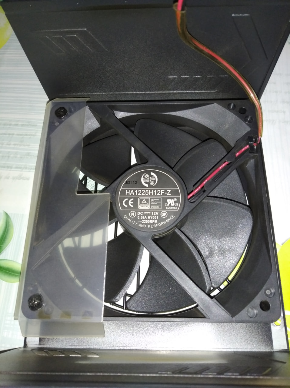

Так-с, не знаю в какую тему подходящую можно сунуть. Мож кому пригодится.

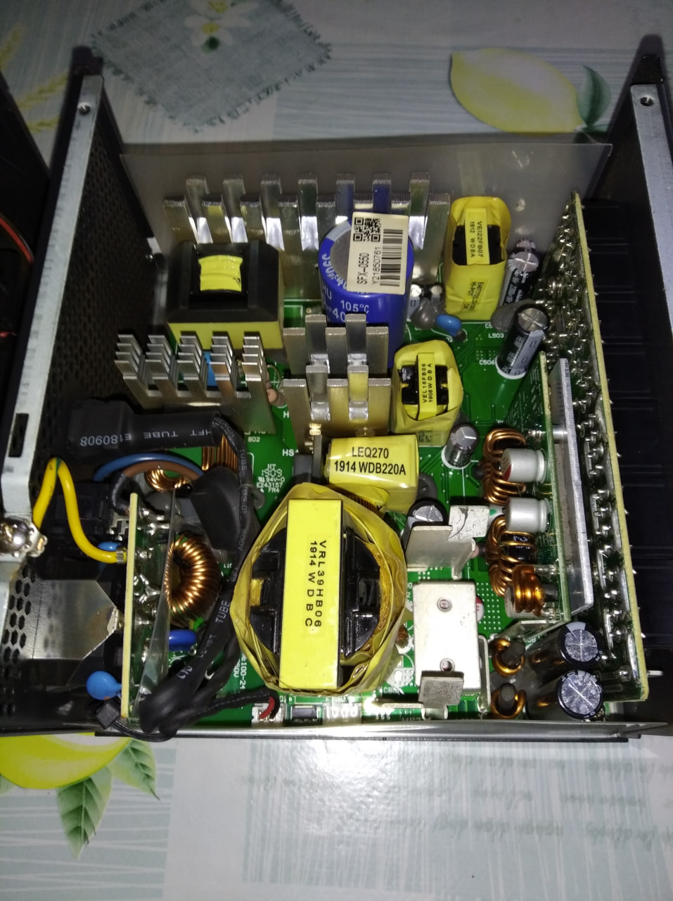

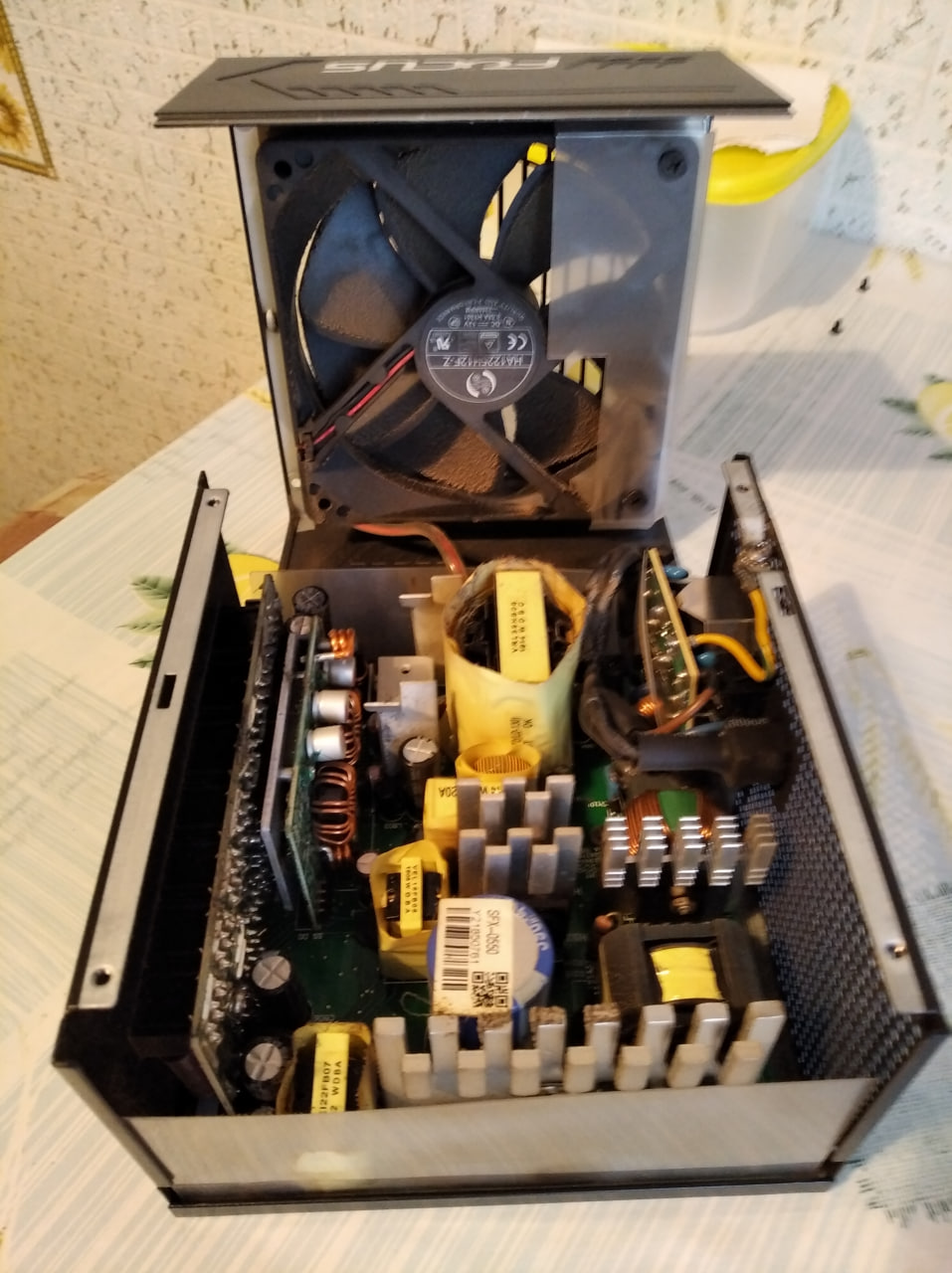

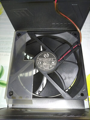

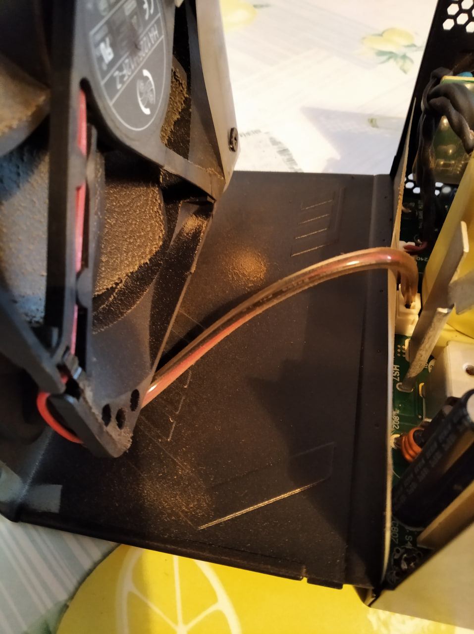

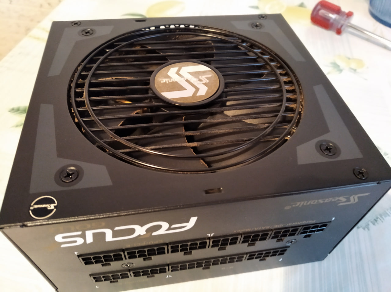

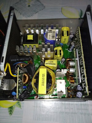

Seasonic 550FX, ~19 года, новый. Расположен внизу системника, системник на столе. 6 лет работы, не снимался, не чистился внутри, чистил только фильтры.
Перед ним на входе бутерброд из фильтров: стандартный стоковый корпусный недофильтр, на который наклеена губка-фильтр и нормальный нейлоновый магнитный фильтр, как у Slimchanskiy выше постом. Продул всё это дело обычной китайской компьютерной воздуходувкой + кисточка
До чистки:
photo_3_2025-11-05_06-24-58.jpg [ 168.89 КБ | Просмотров: 3246 ]
photo_5_2025-11-05_06-24-58.jpg [ 199.7 КБ | Просмотров: 3246 ]
photo_6_2025-11-05_06-24-58.jpg [ 178.11 КБ | Просмотров: 3246 ]
После:
photo_2_2025-11-05_06-24-58.jpg [ 180.81 КБ | Просмотров: 3246 ]
photo_4_2025-11-05_06-24-58.jpg [ 225.5 КБ | Просмотров: 3246 ]
На корпусе везде такие бутеры стоят из фильтров.
может тоже комуто пригодиться - из личнлого експеримента, в затянувшемся ремонте бп...
осаждение пыли внутри бп, итп плотно наполненном и тесном объеме с узким выходом из него - сильно зависит от скорости потока, и продавливающей мощности завихрений вокруг внутренних препятствий
достаточно разобрать бп, и поставить голую плату на ребро, перед вентилятором - зарастает вхлам за пару месяцев, просто со всех 3 сторон есть беспрепятственный выход воздуха - скорость внутренних потоков резко падает, и пыли проще осесть, причем больше именнро крупных волокон набралось
вывод - не ставить в тесное типа бп, тихоходные вентиляторы, и не ставить узколопастные с маленьким продавливанием
а вот на входе в общий корпус, да там фильтры уже более показательно работают
