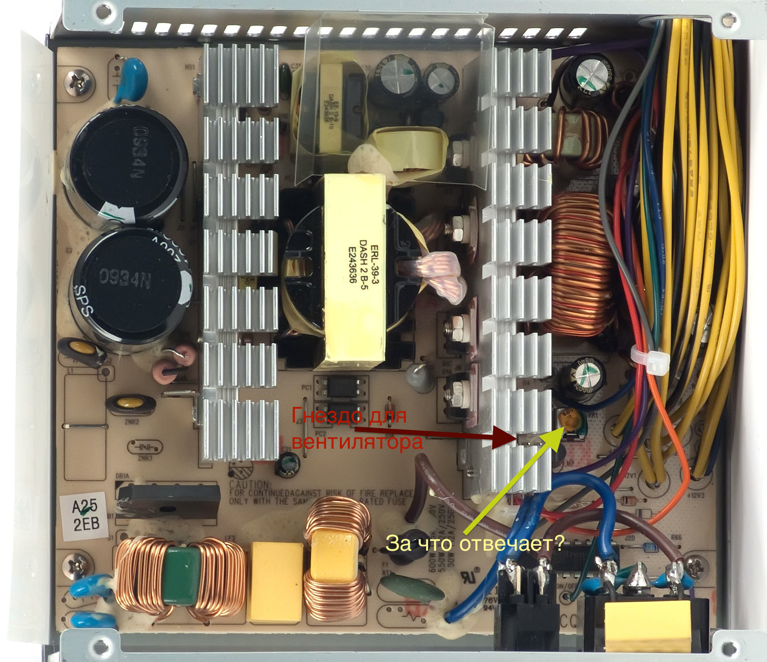

Регистрация: 09.08.2014
С заменой кулера на Arctic F12 не вышло (попался вентилятор, который не заводился даже от материнки, пришлось вернуть).
Но блок питания разобрал ради чистки. Заодно отодрал клей от коннектора.
Когда включил компьютер после сборки, заметил, что БП начал вращаться на максимальной скорости, причем независимо от температуры.
Подозрения пали на деталь, которую скорее всего мог задеть при отдирании клея от коннектора.
Изображение с указанием детали
inside.jpeg [ 409.94 КБ | Просмотров: 2275 ]

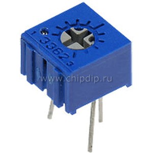

Правильно ли я думаю, что это подстроечный резистор, наподобие
такого
резистор.jpg [ 13.58 КБ | Просмотров: 2275 ]
И правильно я думаю, что он отвечает за подстройку минимального напряжения на вентилятор? Просто больше вариантов применения такого элемента в компьютерном БП я не вижу.
Регистрация: 05.02.2009
Фото: 5
AmaSuperStar, для разбирательства в сути проблемы и дальнейшего её разрешения лучше обратитесь в ремонт, модернизация БП и ИБП.
