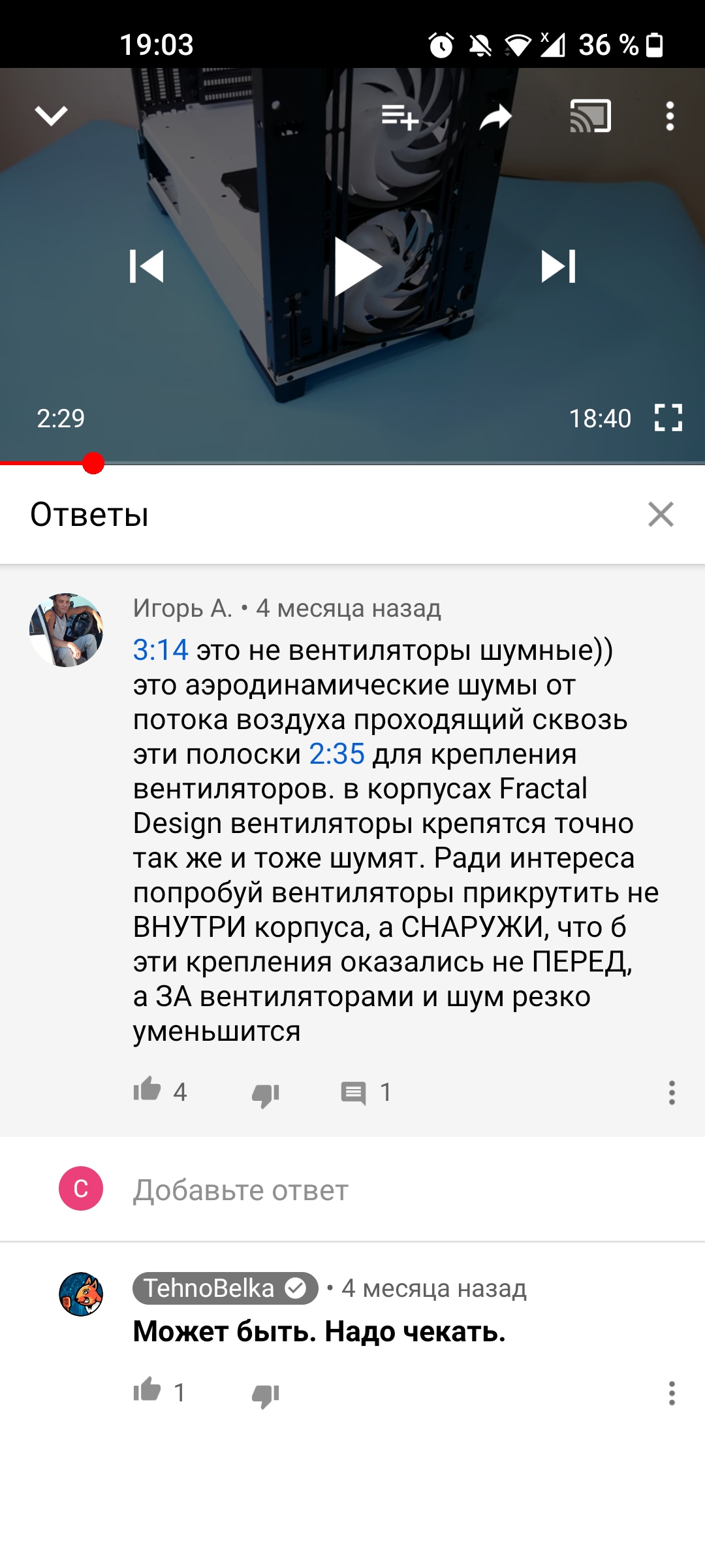

Ребят, увидел такой комментарий под обзором корпуса panteks p500a. Кто-то такое проверял? кто что думает по этому поводу?
это зависит напрямую от вентилятора, есть такой эффект у разных моделей, если вплотную перед ними разместить достаточно "толстое" препятствие. В p500a же нет сетки пылевой, там наверное можно без особых потерь разместить их в режиме ПУШ по отношению к креплению.
