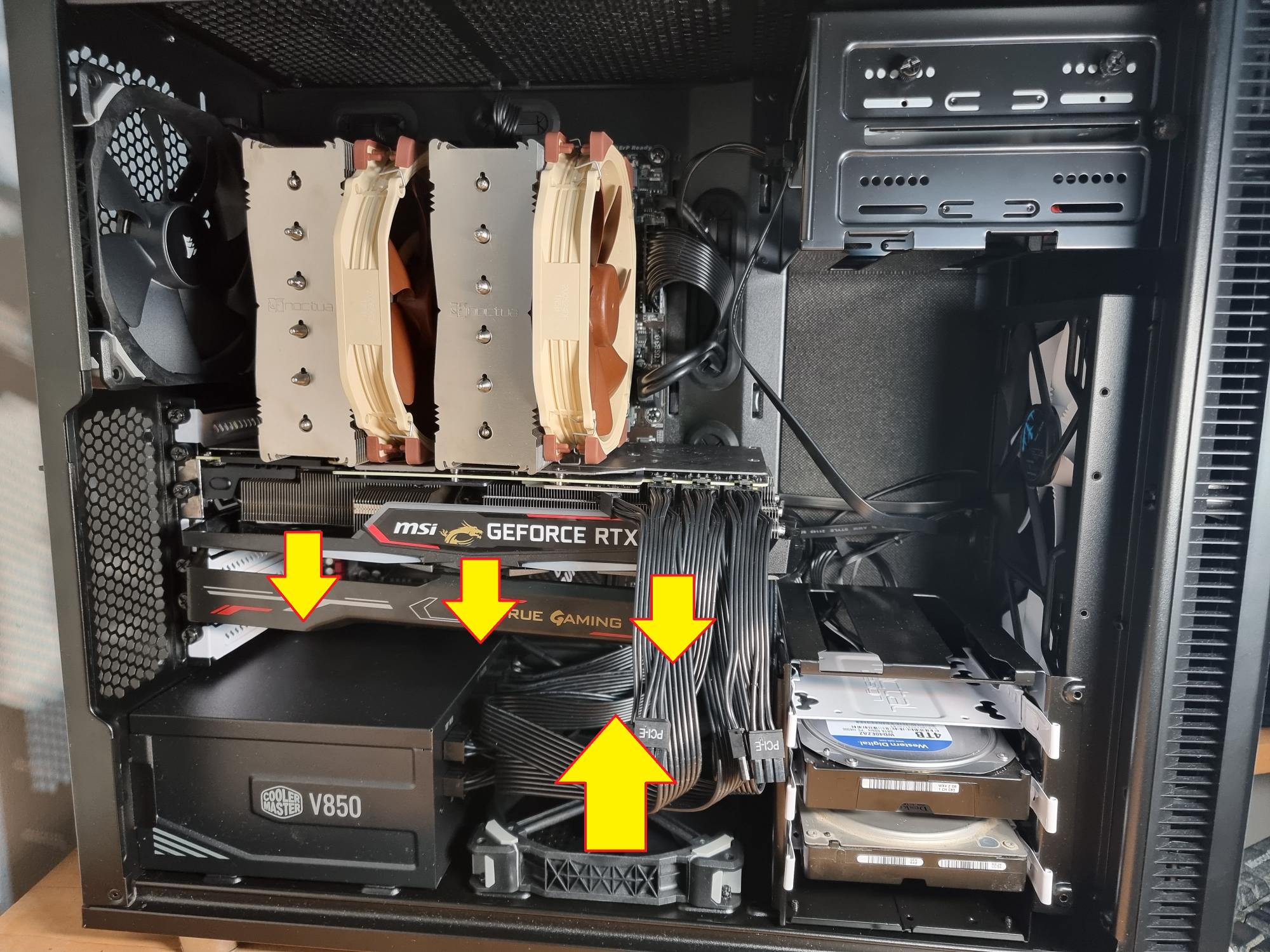

Регистрация: 27.01.2022
Уважаемые специалисты, посоветуйте, пожалуйста, как улучшить охлаждение видеокарты.
Я проапгрейдил видеокарту - и возникли проблемы. Сверху карта упирается прямо в кулеры процессора. Нижний вентилятор дует прямо в "морду" вентиляторам карты. Электрические провода и клетка жёстких дисков перекрывают поток воздуха внизу. (См. фото)
Что тут можно сделать, чтобы лучше охладить карту? Стоит ли отключать нижний вентилятор, или его можно как-то задействовать с пользой? Стоит ли переносить клетку жёстких дисков наверх, учитывая, что наверху она упрётся в конец видеокарты? Куда лучше убрать электрические провода от видеокарты?
Дайте, пожалуйста, пару советов, буду очень благодарен. Корпус - Define R5.

AlexMr
Все провода плоские. Увести их за поддон сразу от БП, вернуть к ВК над корзиной ХДД, то есть, от разъемов питания ВК провода надо увести вправо (если смотреть как есть на картинку). Если длины мало, приобрести удлинители. Но по виду должно хватить.
А вообще переезжать в другой корпус и приобретать СВО для проца.
Регистрация: 09.04.2018
AlexMr
Донный и средний фронтальный удалить, установить верхний у тыла, нарастить ножки на 2 см.
Корзину не перемещать. Корпус для охлада в/к - монстр, один из лучших, переезжать не надо.
CHiCHo, большое спасибо за совет. А с какой стороны лучше вывести провода из-за поддона к видеокарте? По верхней плоскости карты или справа от неё?
Иннокентий Павлович, большое вам спасибо. Я вроде, понял идею - усилить поток сверху, чтоб горячий воздух от карты уходил под ножки корпуса. Только не понял, зачем удалять средний фронтальный? И ещё, может, стоит перевернуть донный вентилятор, чтоб создать внизу отрицательное давление?
AlexMr
Верхний у тыла нужен для усиления вытяжки, он должен помочь заднему удалять отработанный воздух от в/к вверх наружу.
В случае приоритета в охладе у в/к, средний фронтальный НЕ нужен, он препятствует оттоку горячего воздуха от в/к вверх.
Донный вентилятор НЕ нужен, от него больше шума, нежели толку, также он может конфликтовать с вентиляторами СО в/к.
Для обеспечения вентиляторов СО в/к должным воздухозабором снизу (речь о притоке), корпус нужно приподнять на 2 см.
Короче, ваша схема "GPU 3" из шапки.
Регистрация: 17.07.2011
Откуда: Нижний Новгород
Фото: 190
Иннокентий Павлович Поддерживаю - Define R5 - один из лучших для охлаждения видеокарты.
AlexMr Верхний у тыла, также как и тыловой на выдув из корпуса.

Регистрация: 24.03.2006
Откуда: Moscow
Фото: 273
AlexMr
Я бы провода вк пустил справа от вк, где корзина, липкими стяжками их стянув, и также стянув остальные около бп. Провода можно "удлинить", подключив к вк хвосты, а не основные разъемы.
Нормально охладить вк тут будет мешать огромная башня перегородка в виде д15. Сколько ни ставить вентиляторов сверху, просто нет места пройти воздуху. Была бы односекционная башня, было бы попроще.
