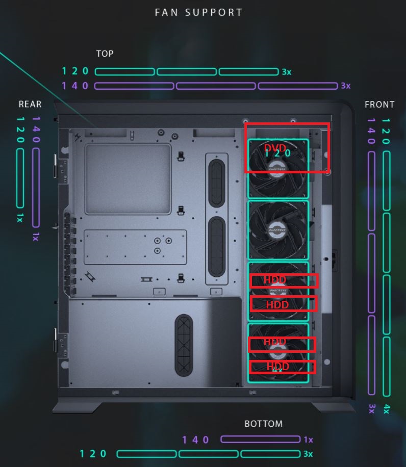

Добрый день, посоветуйте пожалуйста, построение охлаждения.
Корпус Phanteks 719
Кулер Cryorig R1 Universal
Выбор кулера обусловлен установкой охлаждения для ОЗУ Corsair Dominator Airflow Platinum RGB Fan.
Процессор i7 4790k
Видеокарта Evga GTX 980ti
Также, будут установлены 3-4 корзины для HDD, и DVD-привод.
Все вышеперечисленное уже закуплено, но еще не распаковано, и даже не знаю предварительных результатов по охлаждению.
Планирую купить как минимум один Phanteks T30 120 или Noctua 140 chromax на выдув, но не хотелось бы накупить зря десяток вентиляторов.
case.JPG [ 122.67 КБ | Просмотров: 1212 ]
Регистрация: 09.04.2018
TDP: в/к - 250W, проц - 88W. Купите в тыл 1 шт. Scythe Kaze Flex 140 мм Square PWM (KF1425FD12S-P).
Если Т не устроят, 2 аналогичных установите в верх у тыла и спереди в низ по схеме "GPU 3" из шапки.
