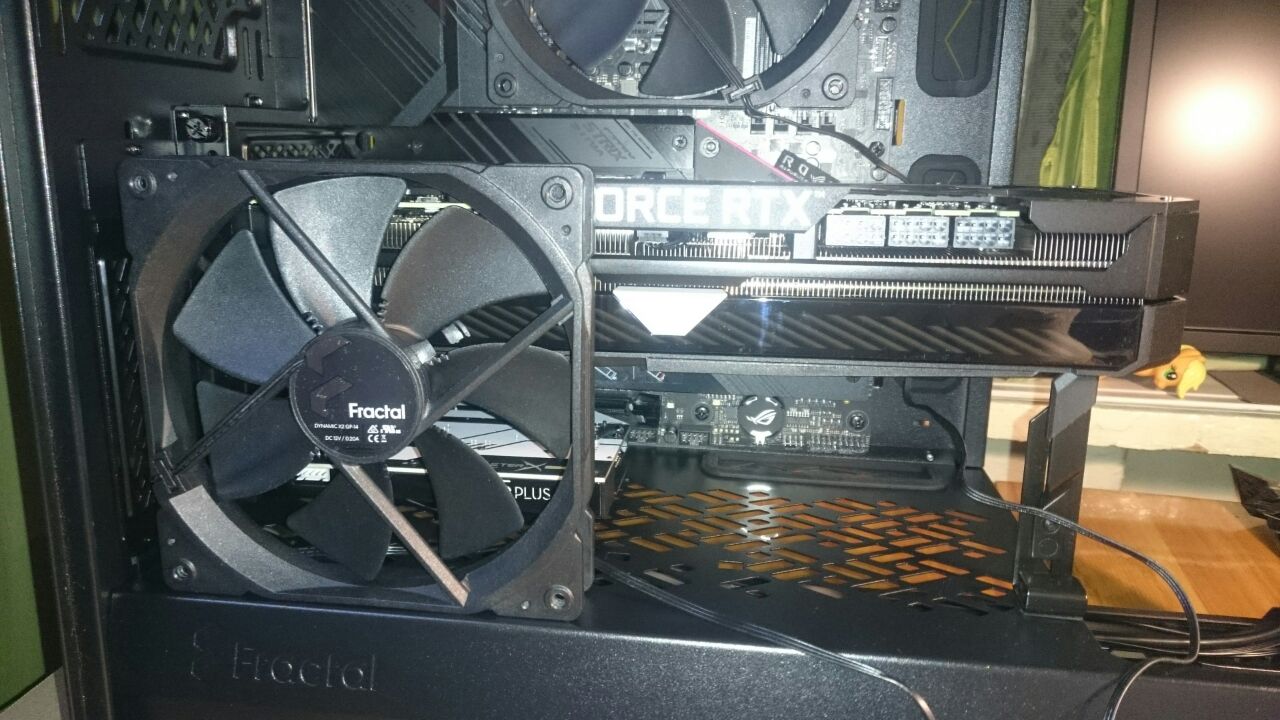

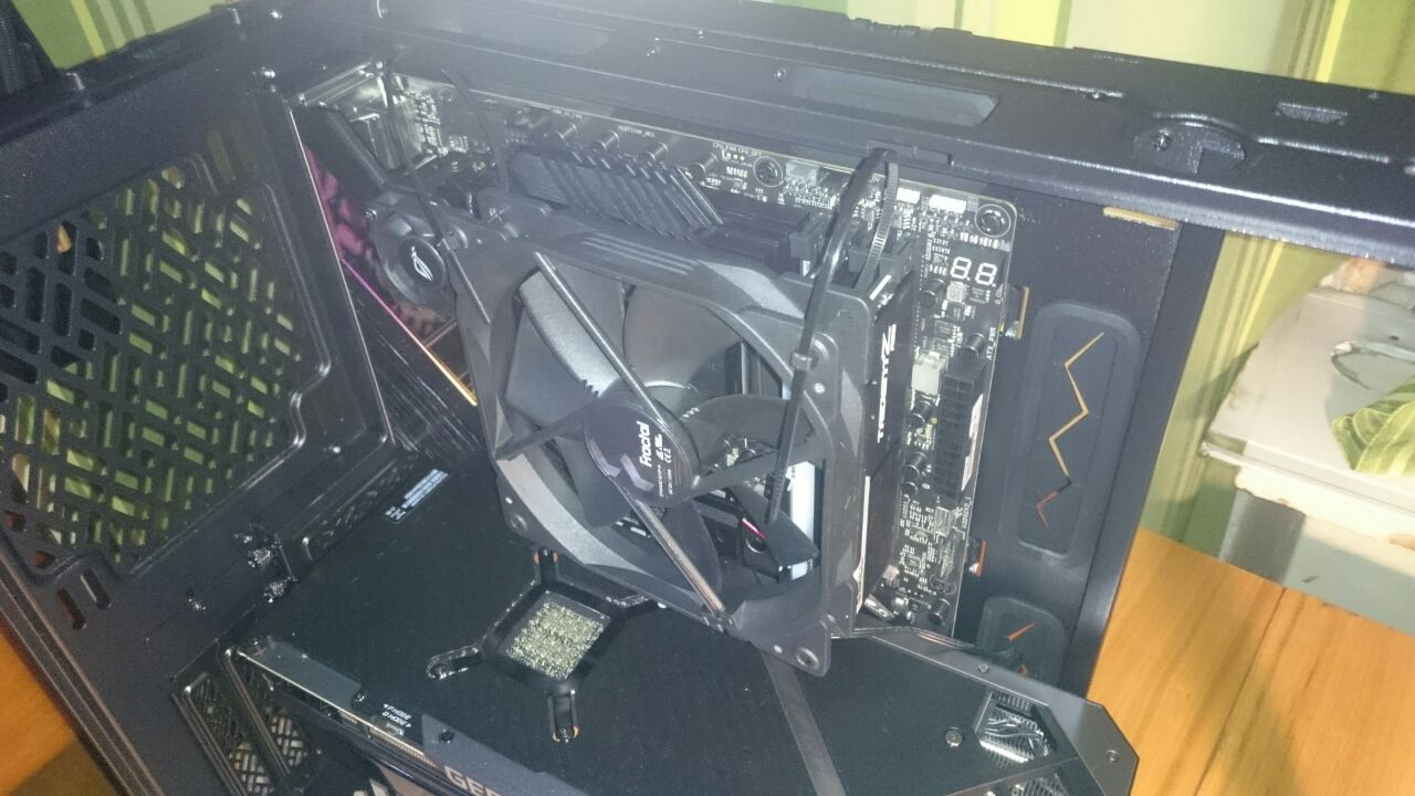

Как считаете будет ли профит от кулера покрывающего память и область проца, а также на выдув установленного кулера снизу, чтобы забирать теплый воздух из карты?
Он будет забирать холодный у карты, а не теплый. И портить потоки.

Регистрация: 12.09.2012
CHiCHo[/b,] [b]Иннокентий Павлович ок. тогда положить его на решотку справа от звуковой, нижнем отсеке тоже будет кулер на забор снизу, а если так?
насчет ножек понял, буду искать, если знаете какие подойдут скиньте ссылку на магаз пжлст
Регистрация: 09.04.2018
Alunarel писал(а):
тогда положить его
Лучше положить на него. Кроме шума, толку нет.

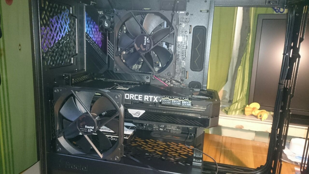

Ребят, нашел решение проблемы с избыточным забором холодного воздуха для видюхи, вот так 140ник будет снимать с радиатора весь горячий воздух не мешая потоку. Зайдет идея?
IMG_20220405_011938_702.jpg [ 110.52 КБ | Просмотров: 928 ]

Alunarel
Возможно, сработает, на много рассчитывать сразу не надо, но попробовать - это не смертельно)
