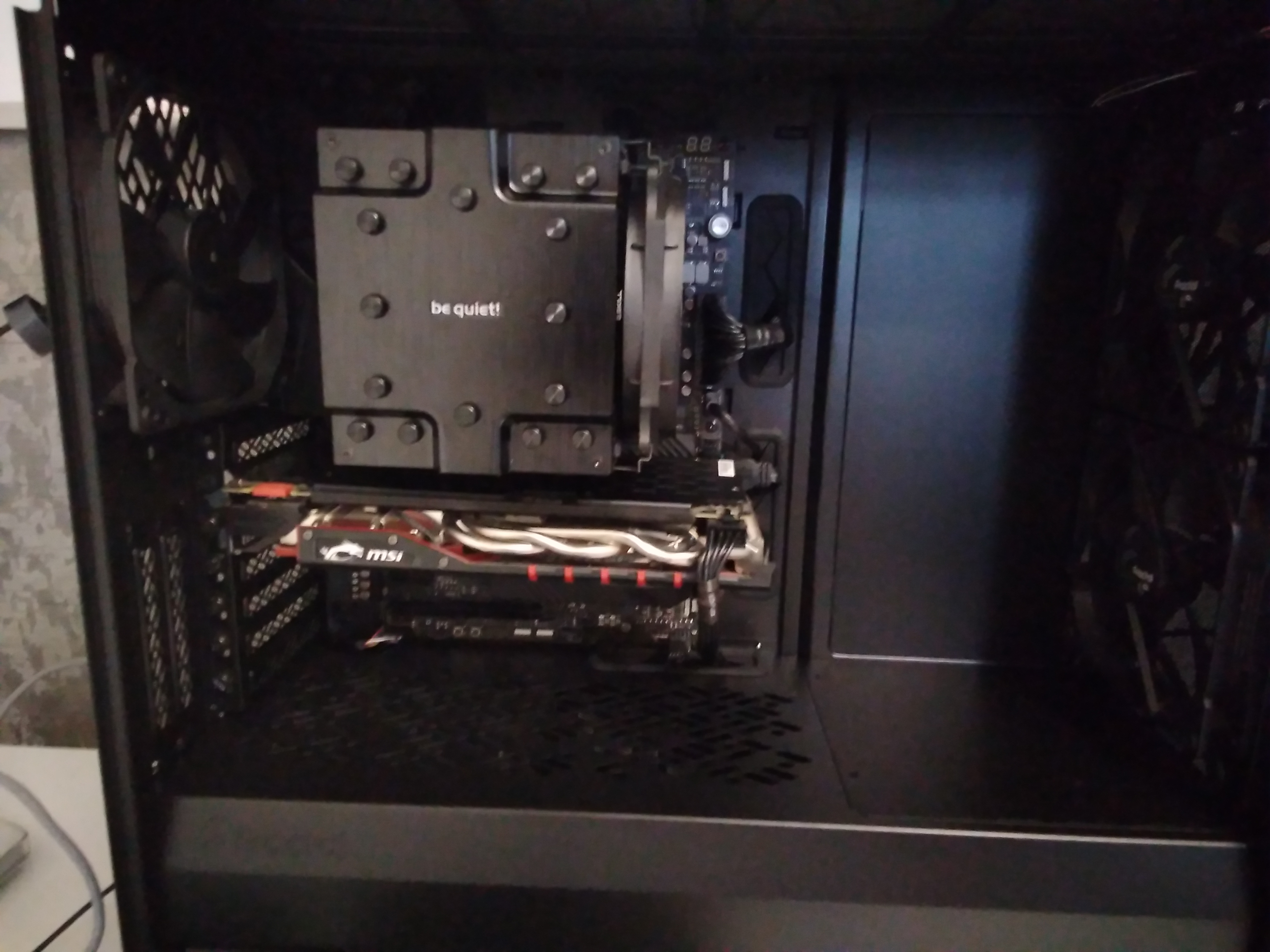

Коллеги, описывал свой опыт с Meshify 2 в соседней теме про корпуса, здесь хотел бы попросить совета по выбору вентиляторов
walkman_w902 писал(а):
Для новой системы (см. подпись) решил выбрать Meshify 2. Вчера собрал систему и проблема пришла откуда не ждал: при стоковых вентиляторах процессор замерзает, никогда не греясь выше 50 градусов, в покое вообще 33-35, а вот чипсет X570 с пассивным охлаждением и М2 рядом разогреваются до 56 и 52 градусов на рабочем столе, а они в свою очередь отдают тепло старенькой видеокарте GTX 960, в результате чего она без всякой 3d нагрузки греется до 60 градусов и начинает включать свои вентиляторы, чтобы сбросить температуры, потом выключает на 58 градусах, снова начинает греться и всё по новой. Хочу сразу поставить дополнительно 1-2 вентилятора на дно, чтобы избежать этого.
Собственно в наличии есть стоковые X2 GP-14, их выбрасывать не хочу. Изначально думал о том, чтобы докупить 2 таких же для донной опции и 1 для помощи заднему 140 (сразу на перспективу, почти уверен, что перейду на 5900-5950 в будущем, когда усложняться рабочие задачи и сами камни подешевеют), но их нет в продаже (есть 1 в dns, но белый, а я хочу чёрный, чтобы не выбивался из общей гаммы). Что можете ещё посоветовать? Возможен вариант с перемещением стоковой морды на дно (если это имеет смысл с учётом перфорации отсека для БП в Meshify 2), а вместо них, что-то более производительное, но обязательно негромкое (плюс-минус уровень X2 GP-14) - для того, чтобы создать больше потока воздуха для охлаждения разогнанной оперативки. Если X2 GP-14 лучшая опция, то в принципе готов подождать их нового появления в продаже.
Вопрос смежный с построением воздушных потоков, но мне нужен конкретный совет по моделям, поэтому пишу здесь, пожалуйста не серчайте :-)
5800X3D - C8 Dark Hero - TRIDENT Z [F4-4000C16D-32GTZRA]@3800 16-16-16-32-48 - ROG Strix RTX 3080 12Gb - bq! SP11 850W - FD Meshify 2 - bq! DR 4 Pro

Мне в первую очередь хочется помочь видеокарте или даже чипсету, т.к. именно он её так активно подогревает. С охлаждением процессора проблем пока вроде нет, почему тогда в дно это в последнюю очередь? И мне, конечно, не хочется снимать один фракталовский вентиль, можно ли оставить его сзади на выдув в вертикальном положении?
iskandar писал(а):
нужные блоки охлаждались беспрепятственно.
Спереди у меня никаких препятствий нет, снизу, конечно провода от БП немного мешают в ближнем к нему отсеке и сама перфорация блока не самая лучшая.
фото для иллюстрации

Если прям конкретно нужно охлаждать видеокарту, тогда на выдув вверх, а на вдув - в дно.
Вы про верхний ( в крыше) вентилятор на выдув вообще ничего не написали. Вы надеетесь, что один единственный задний вентилятор будет горячий воздух из воздуха нормально отводить? Не надейтесь.
От процессора то он отведёт, а от видеокарты - нет. В результате весь корпус внутри,включая оперативную память прогреется теплом от видеокарты,

Как я понимаю, сейчас у Вас два на вдув и один сзади на выдув. Нужно ещё один на выдув добавить и лучше всего в крышу.

В Meshify 2 для охлада в/к TDP 120W донные НЕ нужны. Верхний фронтальный тоже.
Достаточно 2 шт. KF1425FD12S-P на вытяжку и 1 штатный на фронт, ниже уровня в/к.
Если нужно сэкономить, ставьте 2-й штатный в верх, пусть отрабатывает свои деньги.
Итого, СО 3 вентилятора, будет холодно и тихо.

По-хорошему два на вдув и два на выдув. Ну может три или даже четыре на вдув (тогда обороты меньше) и два на выдув.
Если на вдув ещё есть какие-то варианты по установке, то на выдув безальтернативно - второй на крышу поближе к заду.
На выдув ставить только отличные вентиляторы т.к. они прилично нагружены и под нагрузкой на больших оборотах будут работать.
Насколько я знаю, очень многие вентиляторы капризничают и начинают рычать при горизонтальной установке. Так что в крышу и в дно ставить что попало не советую.
Нужен ли вентилятор в дне - под вопросом. А вот в крыше - однозначно нужен. Весь воздух, поднимающийся снизу именно он будет наружу выбрасывать, а вовсе не задний.

Я уточню, что эта видеокарта - временное решение, в перспективе там будет стоять 3080. Полагаю, что донный приток будет для неё актуален.
Но вообще, здесь и сейчас главное это охлаждение чипсета, потому что проблема с высокими температурами в состоянии покоя именно в нём. 3080 в этих условиях в покое будет ещё горячее, не говоря уже о 3d нагрузке.
По итогу переставлю все фракталовские вентили на морду, а когда приедут KF1425FD12S-P отправлю 2 штуки на выдув сзади-сверху и одну штуку на дно.

У человека не стоит задача купить на грош пятаков и в бюджете он не очень сильно стеснён. И в чём тогда смысл в супермегаэкономиии на вентиляторах?
Донным вентилятором можно подвести холодный воздух к видеокарте наиболее прямым и коротким путём.
При одинаковом воздушном потоке, три вентилятора на вдув работают тише, чем один. Площадь воздухозабора больше, обороты меньше, скорость потока ниже....
Разумеется, если вентиляторы приличные. Это если вопрос о шуме.
Если же о деньгах, то для будущего 3080владельца цена пары-тройки приличных вентиляторов дыру в бюджете не пробьёт.
Перегрев чипсета - конструктивный косяк матери. Возможно придётся радикально колхозить - 120мм вентилятор на стяжки и направить его на чипсет. Я на своей прошлой матери именно так и делал, да ещё и с двух сторон. И вот тогда-то мне очень пригодился верхний вентилятор на выдув, а я кучу разных вариантов расположения вентиляторов попробовал.
Основной вывод - развернуть воздушный поток на 90° очень сложно. Т.е. спереди назад - одна пара вентиляторов ( вдув спереди и выдув сзади ), снизу вверх - другая пара вентиляторов ( вдув дно и выдув крыша).
Кто будет рассказывать, что для выдува достаточно одного вентилятора сзади - не верьте. При этом горячий воздух от видеокарты успевает весь корпус изнутри прогреть, включая память и чипсет. Процессор то как раз проще всего охладить.
