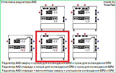

Правильная установка радиатора AIO (нем. яз.) от Narbennarr и его вывод:
При установке AIO выбор между крышей и передом прост чисто исходя из температур:
Если готовы вкладываться в вентиляторы в крыше, то лучше устанавливать спереди.
Если нет, то от такого варианта следует отказаться, т.к. сильно ухудшаются температуры видеокарты.
Die Entscheiden beim Einbauen einer AiO zwischen Deckel vs. Front ist rein von den Temperaturen her einfach:
Ist man bereit in Deckkellüfter zu investieren, fährt man mit der Frontmontage am besten.
Wenn nicht, ist von der Variante abzuraten, da sich die GPU-Temperaturen massiv verschlechtern.
здравствуйте, в данный момент все кулера управляются через bios(выделил на картинке схему охлаждения), заказал второй кулер в крышу на выдув.
начинают надоедать периодические резкие скачки оборотов при запуске браузера или игр... может лучше выставить фиксированные обороты у всех вертушек? и если да, то какие?
кулера be quiet! SILENT WINGS 3 [BL071], остальное железо в подписи.

Прикинем сценарий использования "стресс-тест процессора", где кушаем 200-250+ Вт: пользуемся очень редко. В этом сценарии ВК не задействована вовсе, весь горячий воздух уносится наверх и выдувается через корпус, да, может карту на пару градусов нагреть.
Другой сценарий: нагружен проц, типа рендеринг или хз что. Жрет много, ВК - не знаю как нагружена, но если рендеринг на куда ядрах или еще как (силами ВК), то проц не сильно нагружен обычно. В итого, опять имеем что-то одно, все тепло от проца выносится.
Игры: ВК нагружена по самое не могу, 350+ Вт влегкую даже с андервольтом. А мы такие берем и весь воздух пропускаем через АИО. Говорб сразу - нагрев внутри корпуса от ВК может быть до 10-15 гр выше обычной. То есть, мы греем АИО на 15 градусов. Надо нам это? Нет.
Проц в играх обычно 50-100 Вт, не более, и это тепло уносится верхними вентилями довольно легко.
Все это немцы и обнаружили в своих тестах, и картинка выше показывает падение Т на компонентах при разных схемах.
Лучшая: АИО фронт впуск, 3 вентиля на выпуск, тем более есть такие оборотистые, на 1600 об.
Если очень захочется изолировать ВК от тепла АИО, то можно изготовить из черного картона разделитель, который одной стороной лежит на бэкплете ВК, другой - на кожухе БП спереди, идет диагонально. Можно заказать лазерную резку из металла, с любым лого, хоть РОГ, хоть Корсар, любую, 500-1000 руб. с материалом. Это будет кастом, который всеми ценится. Если надо, можем и чертеж набросать всем миром. :D
ВК всегда найдет, где взять воздух, к примеру, через снятые заглушки ниже ВК, их все снять лучше. При остром желании кастома можно также установить там вентилятор на вдув, будет вообще замечательно, скажем, 80-92 мм.

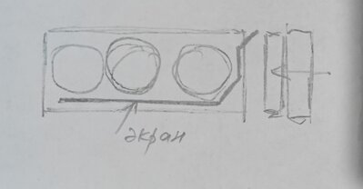

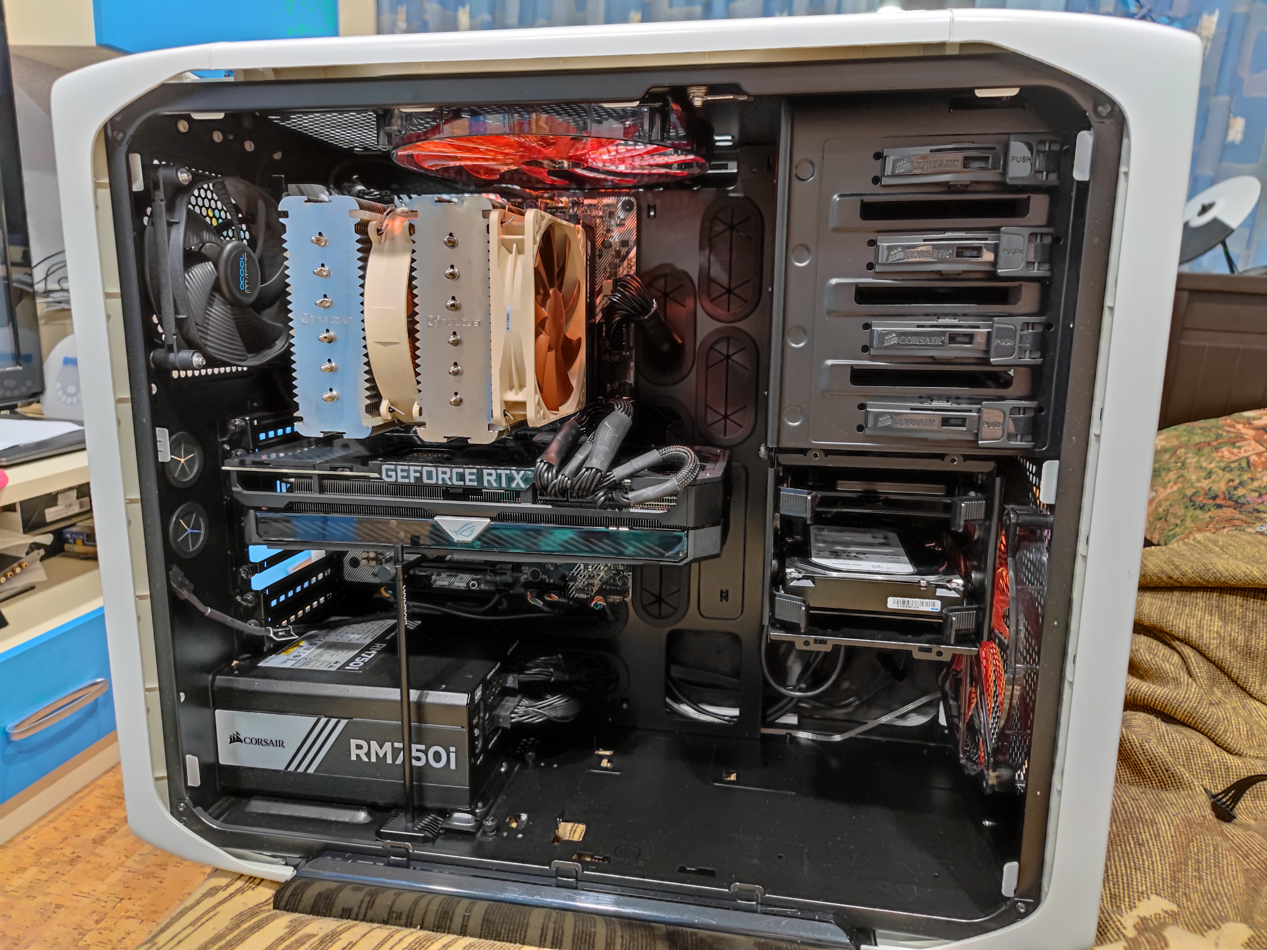

Нда, наеврное так:
РОГ стрикс 3080 ти:
IMG_20220409_215604.jpg [ 6.73 МБ | Просмотров: 511 ]
Если сравнить выступание далее МП по картинкам, то официальная картинка как раз с картой примерно 28-29 см, т.к. Стрикс 32 см длиной.
Тогда да, будет ближе.

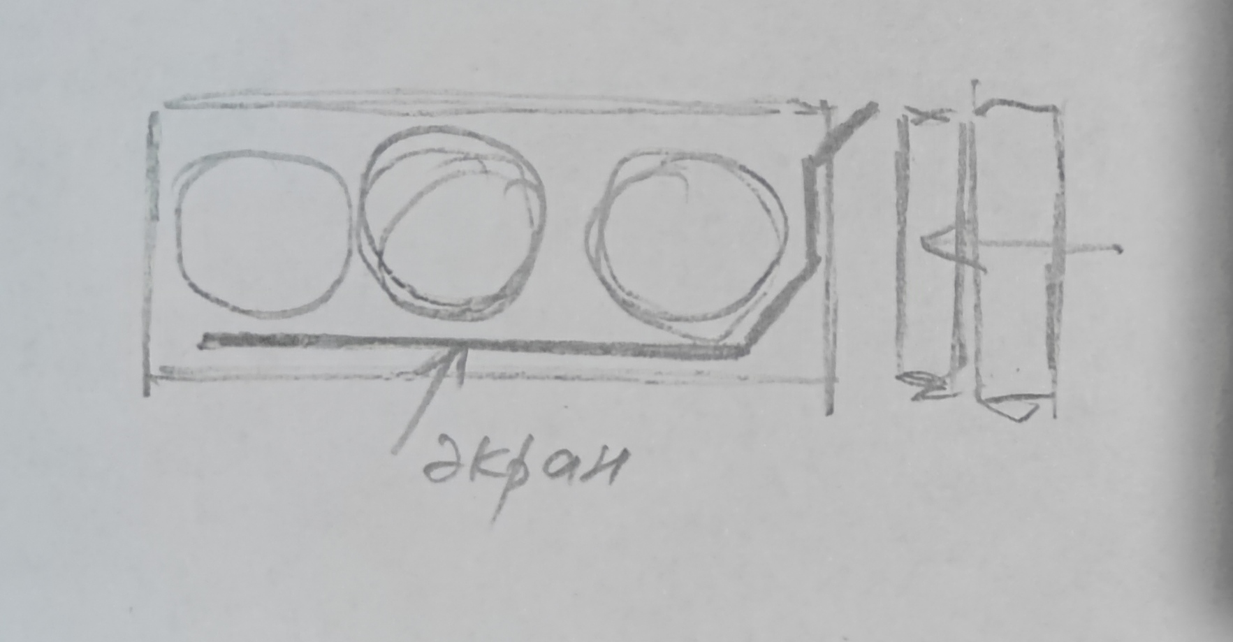

В таком случае экран лучше сделать вертикальный, не горизонтальный, во всю длину (ну или максимально длинный) ВК.
Типа того:
вид сверху на экран
IMG_20220412_215037.jpg [ 253.72 КБ | Просмотров: 511 ]
Высота - на весь промежуток между ВК и кожухом БП. Можно делать из чего угодно - металла с лазерной гравировкой, картона с наклейкой любой, акрила (тут даже подсветку забабахать можно)
Регистрация: 12.09.2012
CHiCHo интересно, значит если экранировать от AIO видеокарту будет профит? Думаю приспособить стекло поставив наискость, чтобы воздух из радика вверх под горку уходил, а видеокарте сделаю задув снаружи сзади, как раз лишний 140) кстати для неё еще две 140 из решотки будут подовать через кожух с подвала)
