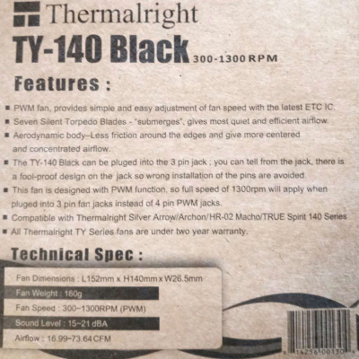

true fan писал(а):
Для вертикальной установки:
[900 ₽] Thermalright TY-140 Black
Спасибо. Но что-то смущают минимальные обороты 900. Поизучаю ещё эту модель.
Реально работают от 300. У меня их кучка есть.
Регистрация: 07.02.2020
[900 ₽] Thermalright TY-140 Black (300~1300 RPM, 16.99~73.64 CFM, 15~21 dBA)
140 Black.png [ 329.82 КБ | Просмотров: 654 ]
