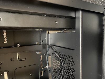

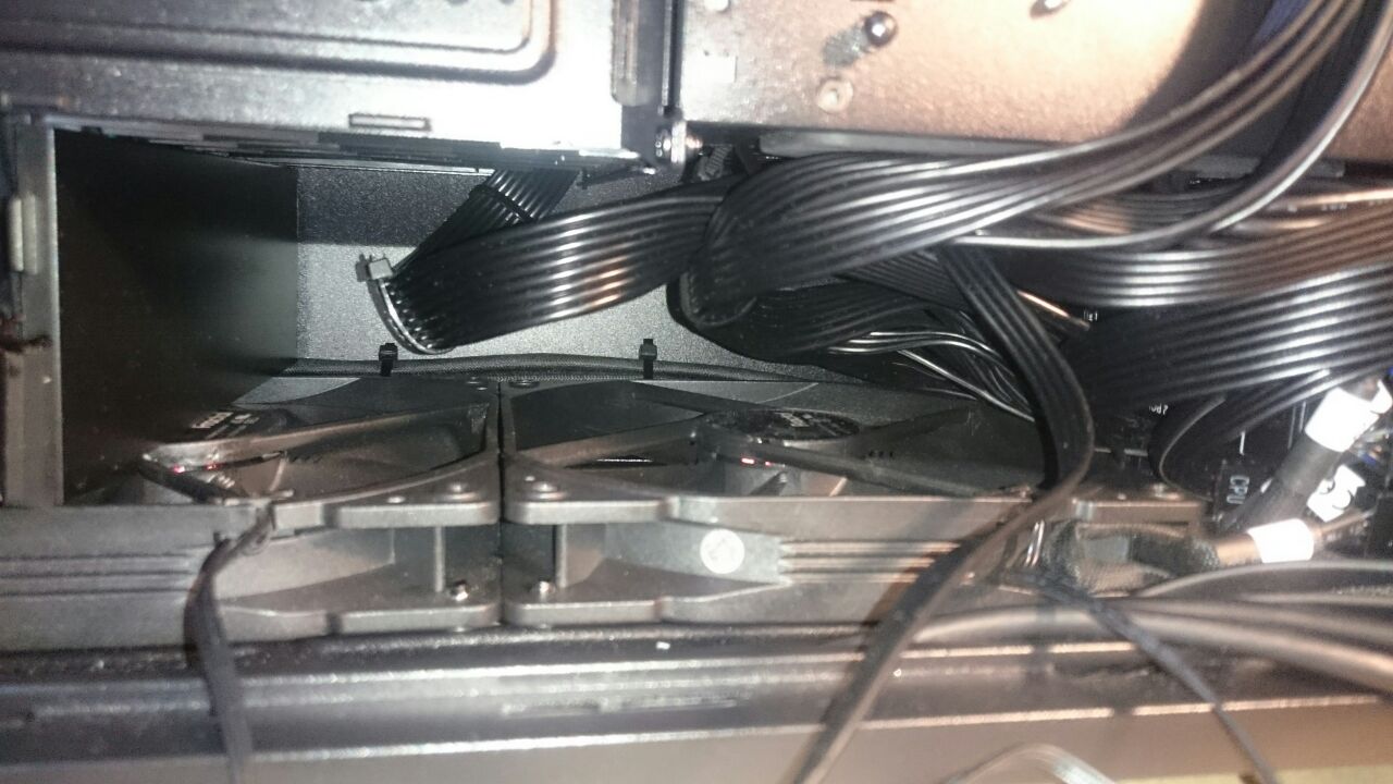

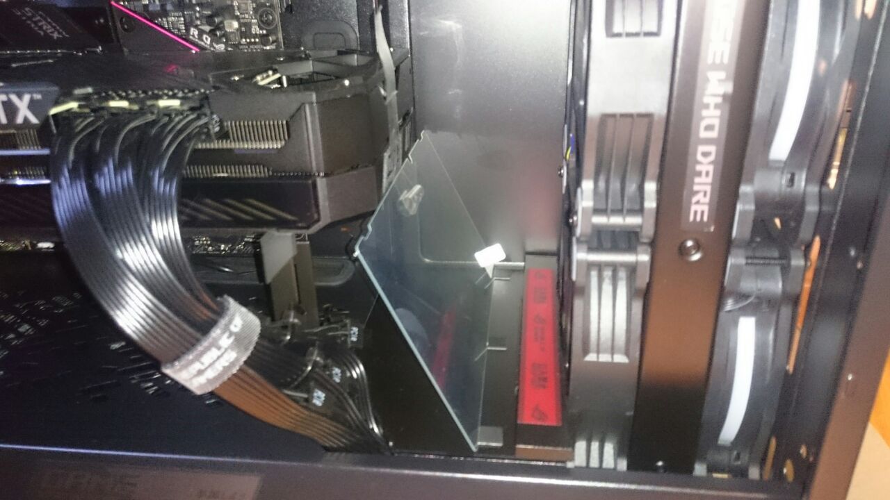

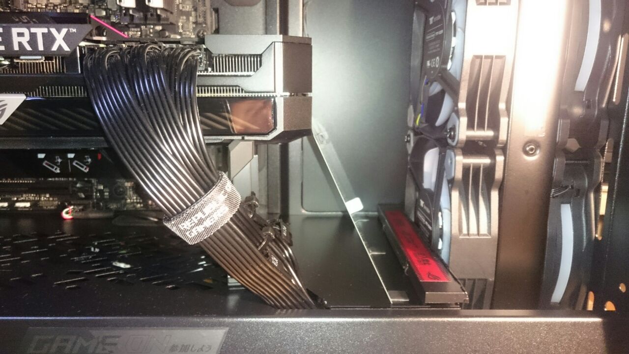

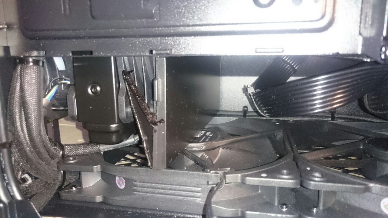

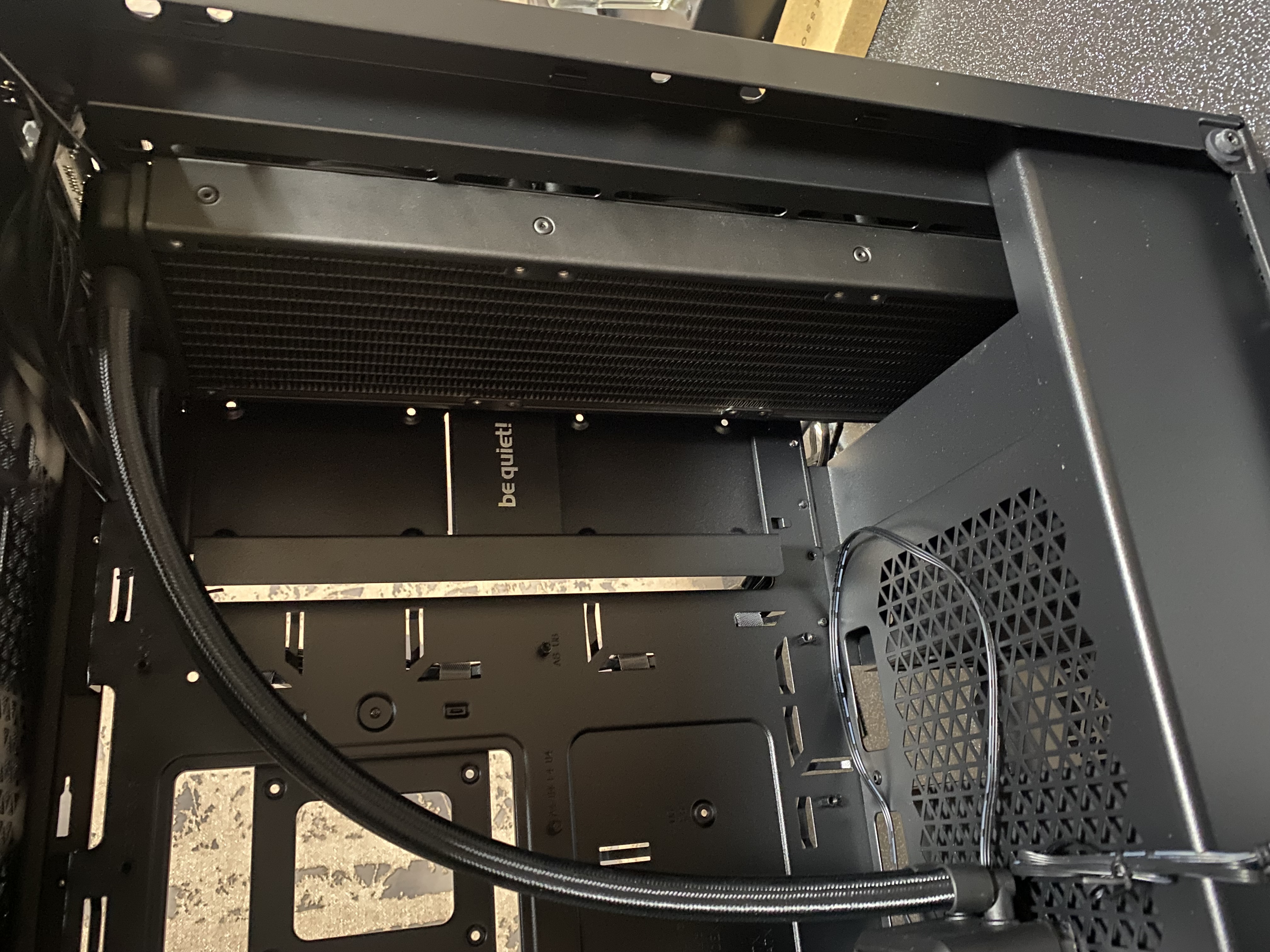

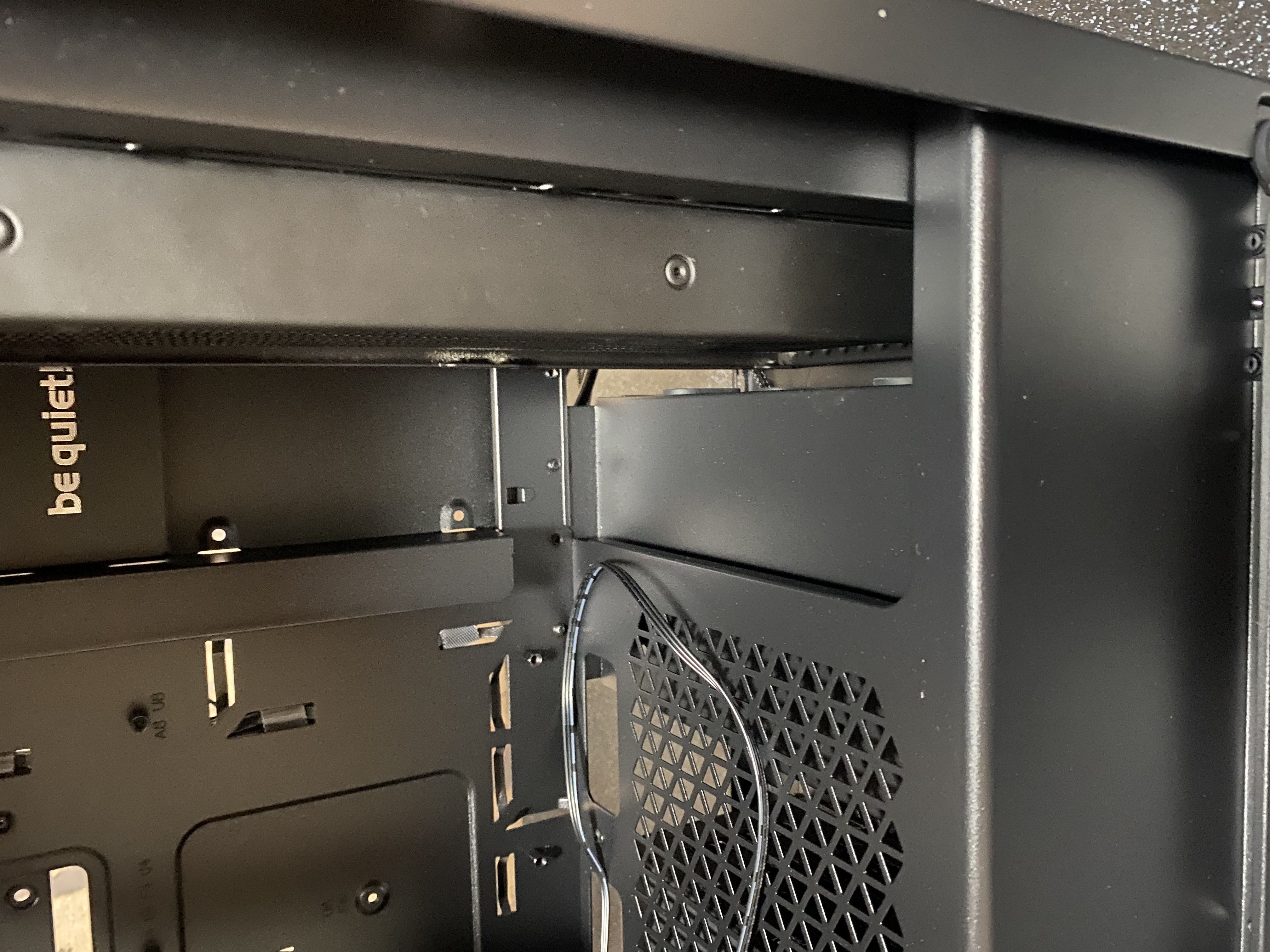

Там надо подумать, как минимизировать поток воздуха нижнего вентиля АИО под кожух, иначе весь этот воздух всосет в себя ВК через дырявый кожух.
убрал вентиляторы на пуш. освободилось место. влезла корзина под 3,5 и прикрывает пространство под кожухом. как раз мой ЧДД не знал куда деть.
1.jpg [ 2.56 МБ | Просмотров: 726 ]
2.jpg [ 2.92 МБ | Просмотров: 726 ]
Регистрация: 07.12.2010
mac_man я в своем 500dx корзину убрал, т.к. нижний поток тупо дует в коризну, и толку нет. Винт кинул в самый низ, на каучуковую прокладку, теперь и винт не слышно вообще (!!!), и продувается хорошо.

Pavlentiy70
Рисунок бы хоть посмотреть...
Я делаю очень просто: регулирую (через фанконтрол) вентиляторы по одному или гроздью/секцией, если соединены, понимаю комфортный уровень в простое и в нагрузке 9типа чуть погромче, но не раздражающе), потом пытаюсь выслушать их все вместе, если надо, понижаю обророты, и фиксирую это все вместе в виде кривых фенов и конечного профиля. Если надо настроить в биос - шаги те же, но настройки фиксируем в биосе.
Держим в голове, что выпуск преобладает перед впуском, чего и надо добиться.
Поэтому считаем количество фенов на выпуск, соотносим с оборотами, если надо, впуск прибиваем или ускоряем выпуск.
имхо, 3 вентиля на впуск здесь не надо, оставить 2, один в нижней позиции, один в средней, тем более что это 140 мм.
По факту тут надо сзади наиболее качественный, верх сзади 140-ку оборотистую. Впереди малооборотистые 140-ки 2 шт. Все.
Добавлено спустя 2 минуты 16 секунд:
Здесь в этом и был смысл - перекрыть доступ нагретого АИО воздуха ПОД кожух, потому он сразу пойдет к видюхе.
mac_man
Ну, теперь можно сравнить Т ВК с отражателем и без, в какой-нибудь игре, которая грузит проц. Типа NFS Heat или иной какой.

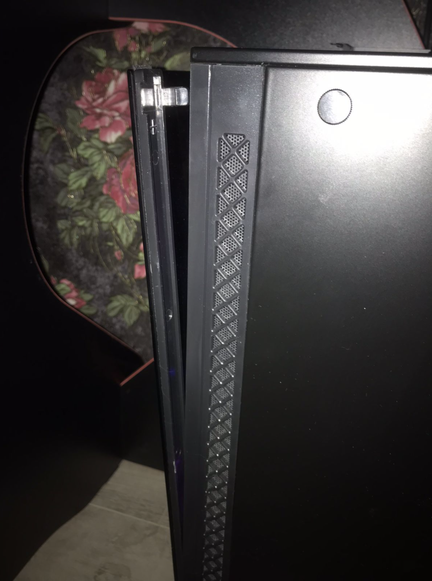

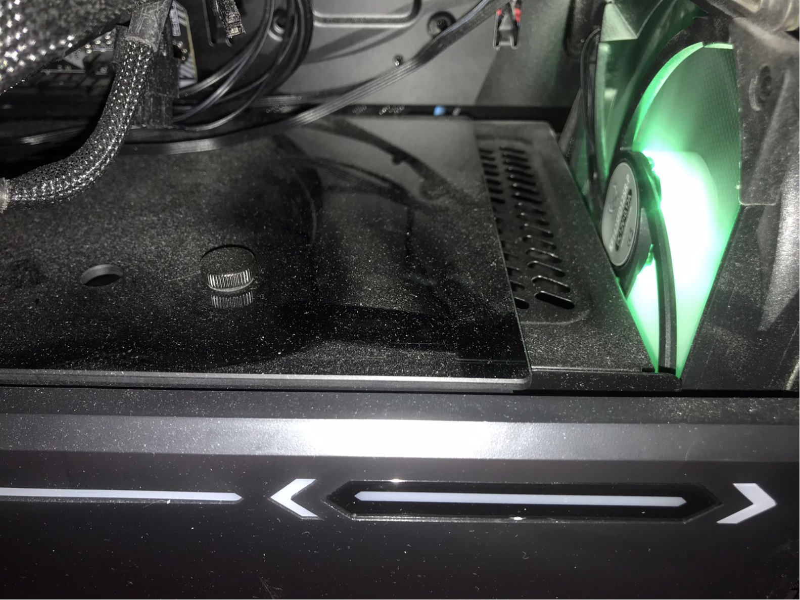

Регистрация: 03.07.2013
Откуда: Новороссийск

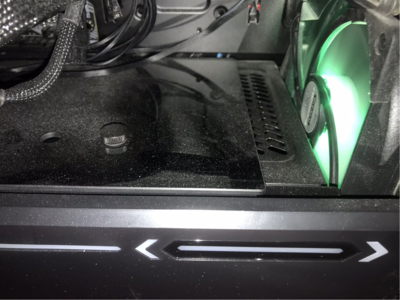

CHiCHo , у меня спереди не много откидывается стекло идет через него воздух и в корпусе сбоку есть есть сетка , так что это не меш корпус , много спереди вентиляторов тут не будет наверное, учитывая что нижний только на половину будет давать в сам корпус к видюхе и процу , закрыт практически стеклом спереди и берет воздух только через боковую сетку , поэтому думаю , что если выставить фронт 3 вентилятора к примеру на 800 , тыл be quiet! SILENT WINGS 3 [BL066] на 1000 , верхних сколько надо вентиляторов , к примеру если 3шт , первый от морды 3pin или Molex просто авто режим , остальные 2 вентилятора сколько ставить обороты или тоже просто воткнуть

Pavlentiy70
На воздушной охлаждении второй верхний вентилятор может только мешать охлаждению процессора.
Верхний передний вентиль будет мешать воздуху от ВК подниматься вверх, так как создаст повышенное давление в верхней части корпуса, условно низ будет жить своей жизнью, ВК вариться в собственной жаре, а верх свободно продуваться с помощью фронта и тыла с верхом.
Поэтому я на перед не ставил бы верхний вентиль.
то есть, остановился бы на схеме 2+2, или 3(тыл+верх)+2. Ну и конкретное железо даст окончательные Т, это проверяется только по факту.
