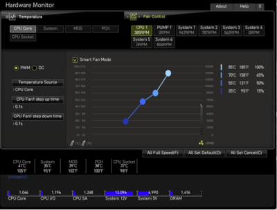

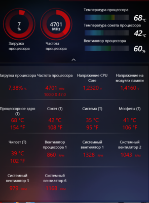

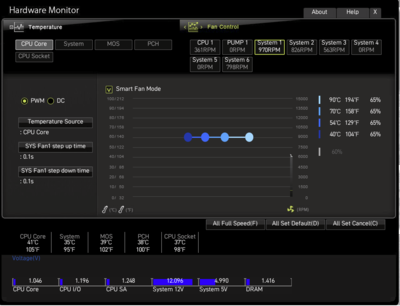

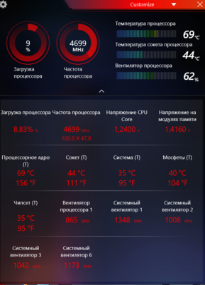

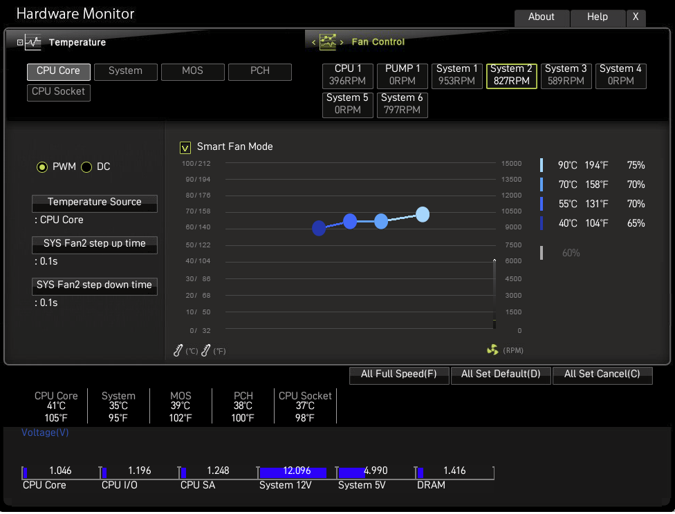

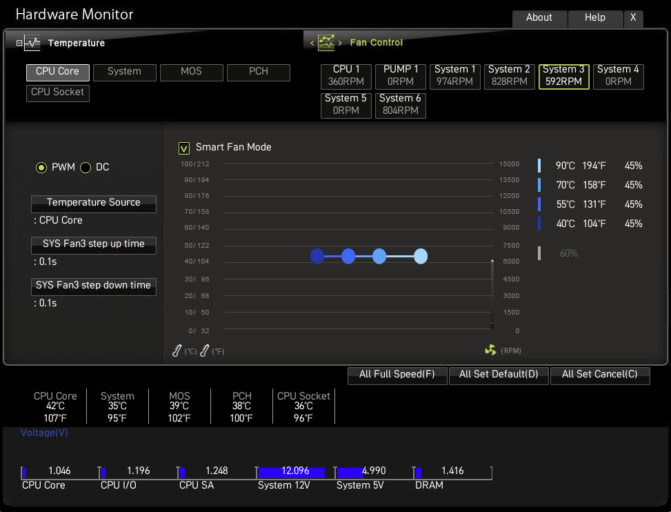

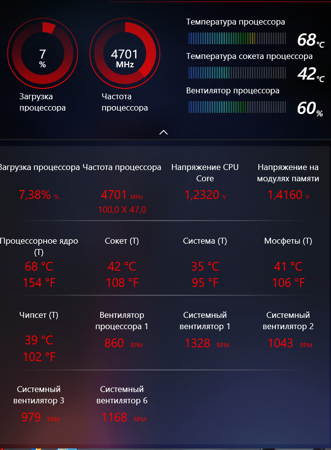

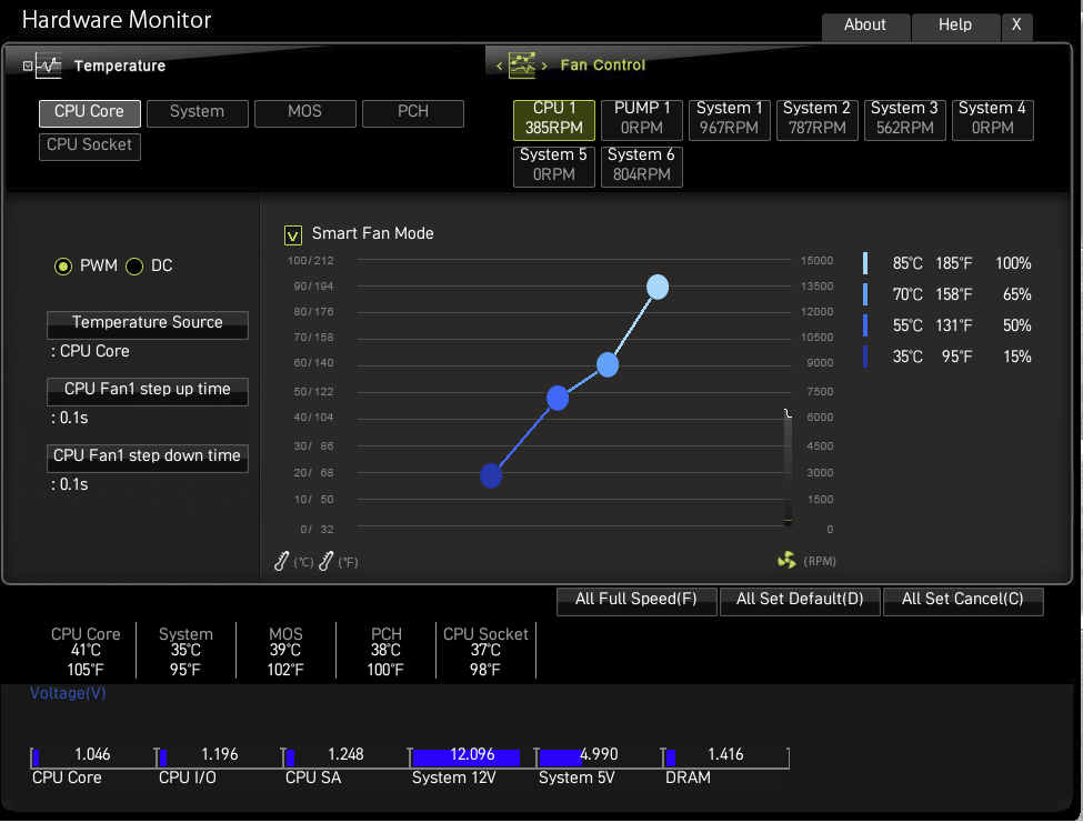

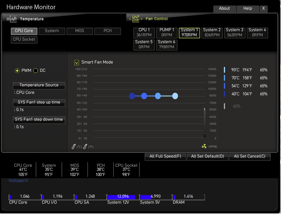

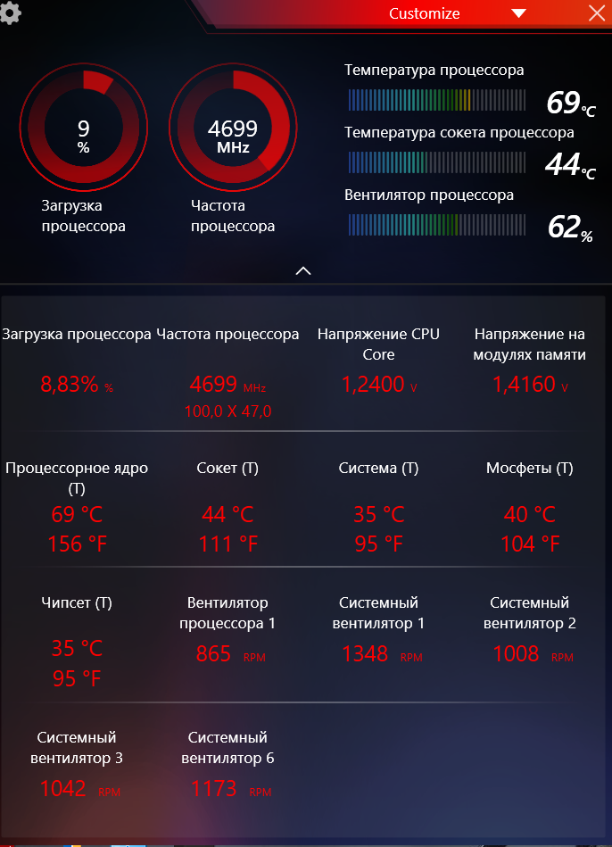

что я вообще не могу понять вентиляторы сами бустятся при набирание процесора температуры выше 47-48 Градусов
систем 1 be quiet! SILENT WINGS 3 [BL066] - тыл
систем 2 - сверху дальний, систем 3 - верхний 2 (Scythe Kaze Flex 140 Square RGB)
систем 6 DEEPCOOL RF140 - передние нижний и передний средний подключены через разветвитель DEEPCOOL FH-04 , в первый подключен нижний , во 2 подключен средний
систем 1 ставил не болие 1100 , разгонятся 1300 , систем 6 ставил 800-1000 уходят к 1200 , ну и так далие , может влияет график CPU 1, что делать ?

Pavlentiy70
Вентили 3 пин или 4 все?
Смарт фан мод галка снимается? Если да, то без нее как работает?

Pavlentiy70
А что без галки, как работают?
Регистрация: 03.07.2013
Откуда: Новороссийск
убрал галочки Smart Fan со всех кроме CPU1 , все тоже самое

Pavlentiy70
Это биос на скринах или нет софтина?
Либо график надо достаивать с плато правее верхней точки, либо софт такой, с приколом.
В фанконтроле, например, все четко - сколько % поставил, столько и будет держать.
последний скрин это dragon center , я там ничего не трогал , использую для мониторинга , интересно выставить в биосе настройки вентилятора а не использовать стороние программы

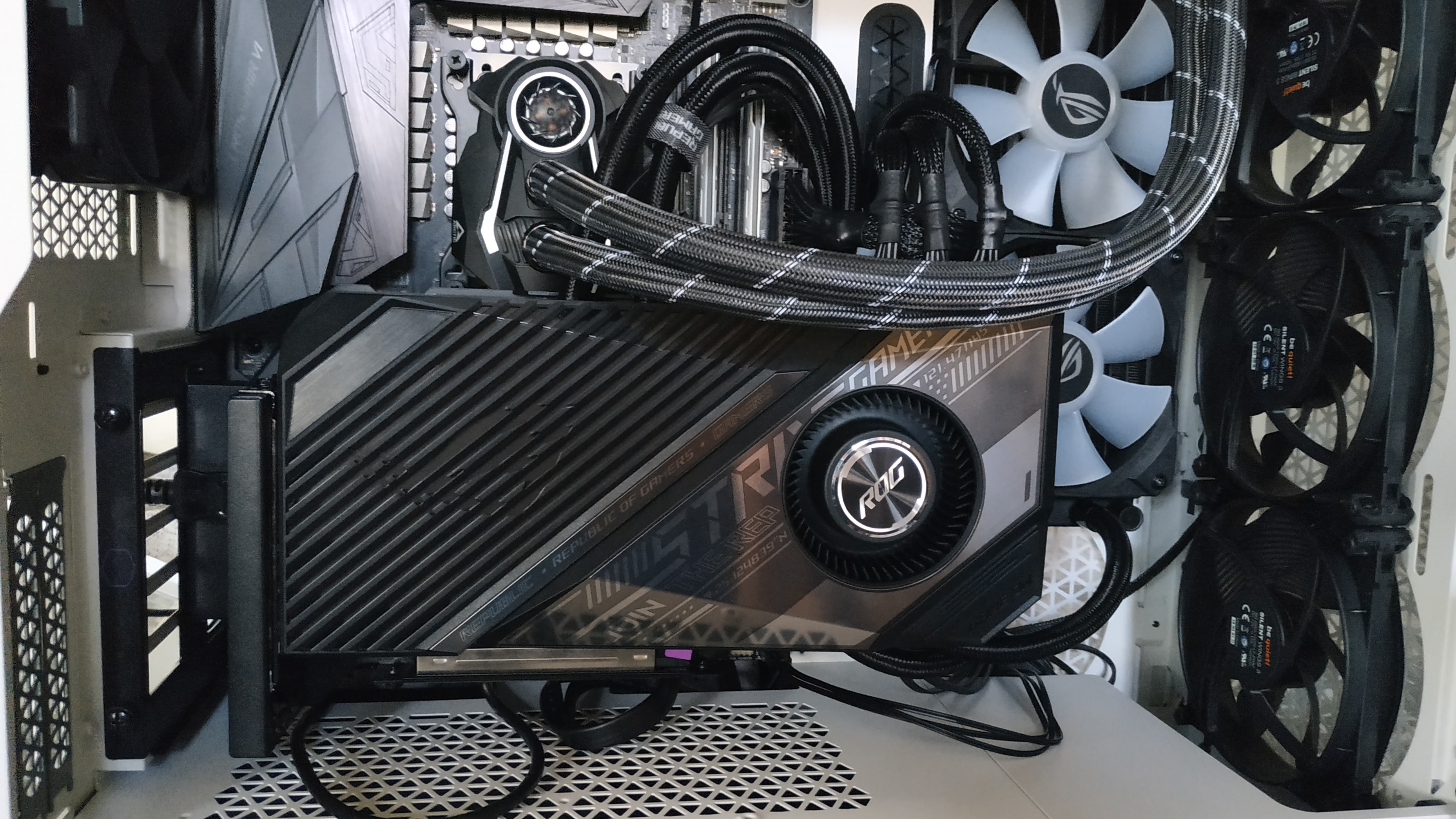

Подскажите, при такой конфигурации, когда видеокарта с радиатором + сво сверху у процессора - есть ли смысл задний вентилятор установить на вдув, чтобы было больше воздуха для сво процессора? Сейчас стоит на выдув, 500-800 оборотов и при любой нагрузке он выдувает холодный воздух.
