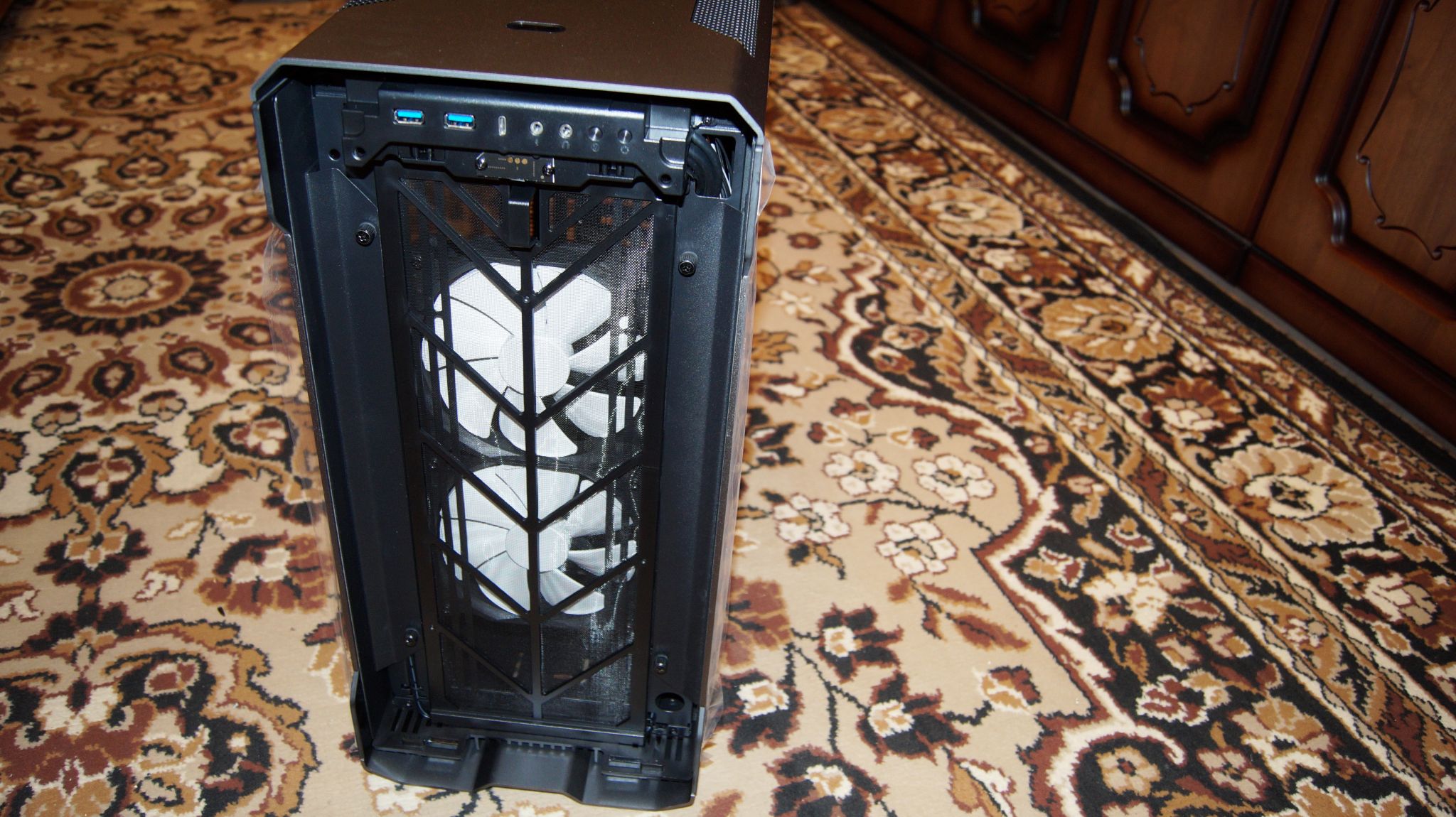

Иннокентий Павлович, заказал 3 шт. Scythe Kaze Flex Square 140 PWM RGB [KF1425FD12SR-P]. Два вентиля поставлю спереди на фронтальную панель, за нейлоновой сеткой, третий поставлю сверху на выдув.
Заказал также Scythe Kaze Flex 140 PWM [KF1425FD18-P]. Поставлю сзади на выдув.
Надеюсь хватит на вдув 2x1200 rpm, воздушный поток не самый большой, но это же приток.
П.С. Phanteks Evolv X - полностью открытый спереди корпус, для установки 3 x 140 вентилей на фронт. Алюминиевая декоративная панель находится в 4 см от сетки фильтра, к тому же она съёмная. Эксперименты показали, что передняя панель абсолютно не влияет на температуры внутри корпуса.
Добавлено спустя 57 минут 1 секунду:
фронт
51b989b73208b885c82f6bb3842a88b2_korpus_phanteks_enthoo_evolv_x_anthracite_grey_ph_es518xtg_dag01_1568397281_1.JPG
51b989b73208b885c82f6bb3842a88b2_korpus_phanteks_enthoo_evolv_x_anthracite_grey_ph_es518xtg_dag01_1568397281_1.JPG [ 388.46 КБ | Просмотров: 551 ]

Регистрация: 09.04.2018
Ага)). Именно поэтому, Phanteks выпустил версию Flow для "пчеловодов": https://3dnews.ru/964642
Регистрация: 28.05.2014
Иннокентий Павлович Я не знаю для каких пчеловодов они сделали Flow, может ещё парочку сменных панелей запилят )))
Опираюсь только на личный опыт и замеры температур внутри моего корпуса. В самую жару снимаю панель, и то чисто для морального удовлетворения. Списывался с другим юзером этого корпуса, он подтвердил мои наблюдения. Может с 3080Ti будет разница, пока не знаю, посмотрим.

Регистрация: 18.10.2012
Zahar_cheek Пылевой фильтр с фронта лучше убрать, поэтому и нет разницы что с декоративной панелькой, что без, фильтр убивает все потоки. :-)
Вот это уже слова не мальчика, но мужа (с)
