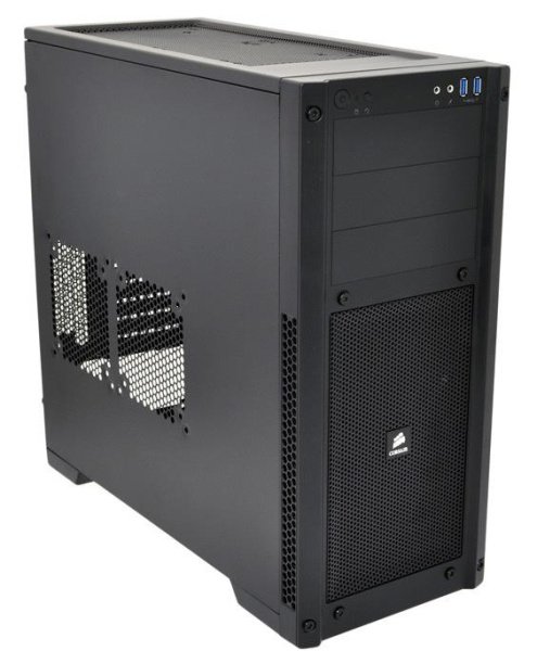

Мне стало интересно, что бы посоветовали под корпус с боковой перфорацией, приоритет на охлад ГПУ
corsair carbide 300r
faab2ecebf7b0601acbc596bd7ad0440.jpg [ 37.61 КБ | Просмотров: 1014 ]
в корпусе i7-10700 (охлад - MACHO 140мм) / RTX 3070Ti Palit GP / Gigabyte Z490M Gaming X

"GPU 3" из шапки + вытяжной в верхний слот U2. Боковые опции выше уровня в/к заглушить.
