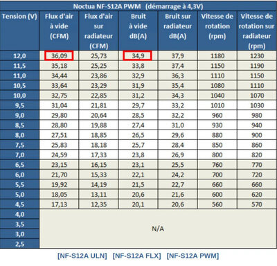

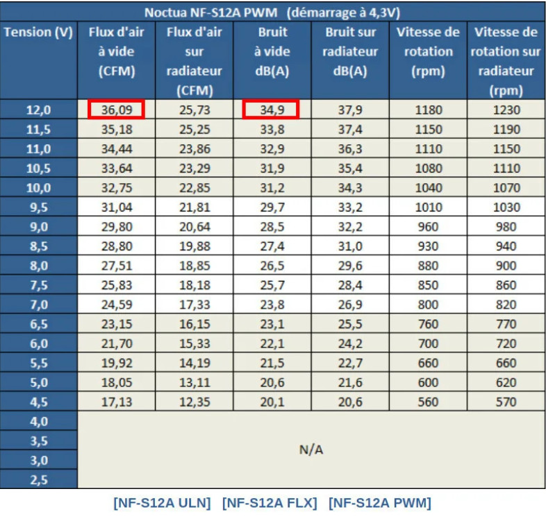

joint831 писал(а):
на сайте производителя, Airflow у NF-A12x25 FLX заявлено 102,1 m³/h, а у NF-S12A ULN - 74,3 m³/h
Маркетинг. Главное, что люди ведутся и покупают недодуи.
Я брал s12a. На оф. сайте заявлено 107,5 м³/ч или 63 CFM.
По факту, беспрепятственный поток = 36 CFM.
Наврали, почти в 2 раза. :facepalm:

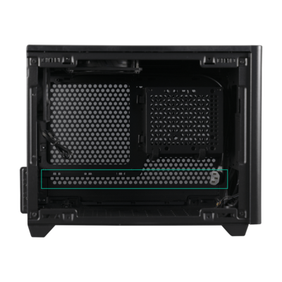

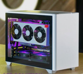

Добрый день,
А здесь только про стандартные корпуса и потоки в них обсуждают? Если да, то дальше можно не читать.
Если нет - то вот вопрос.

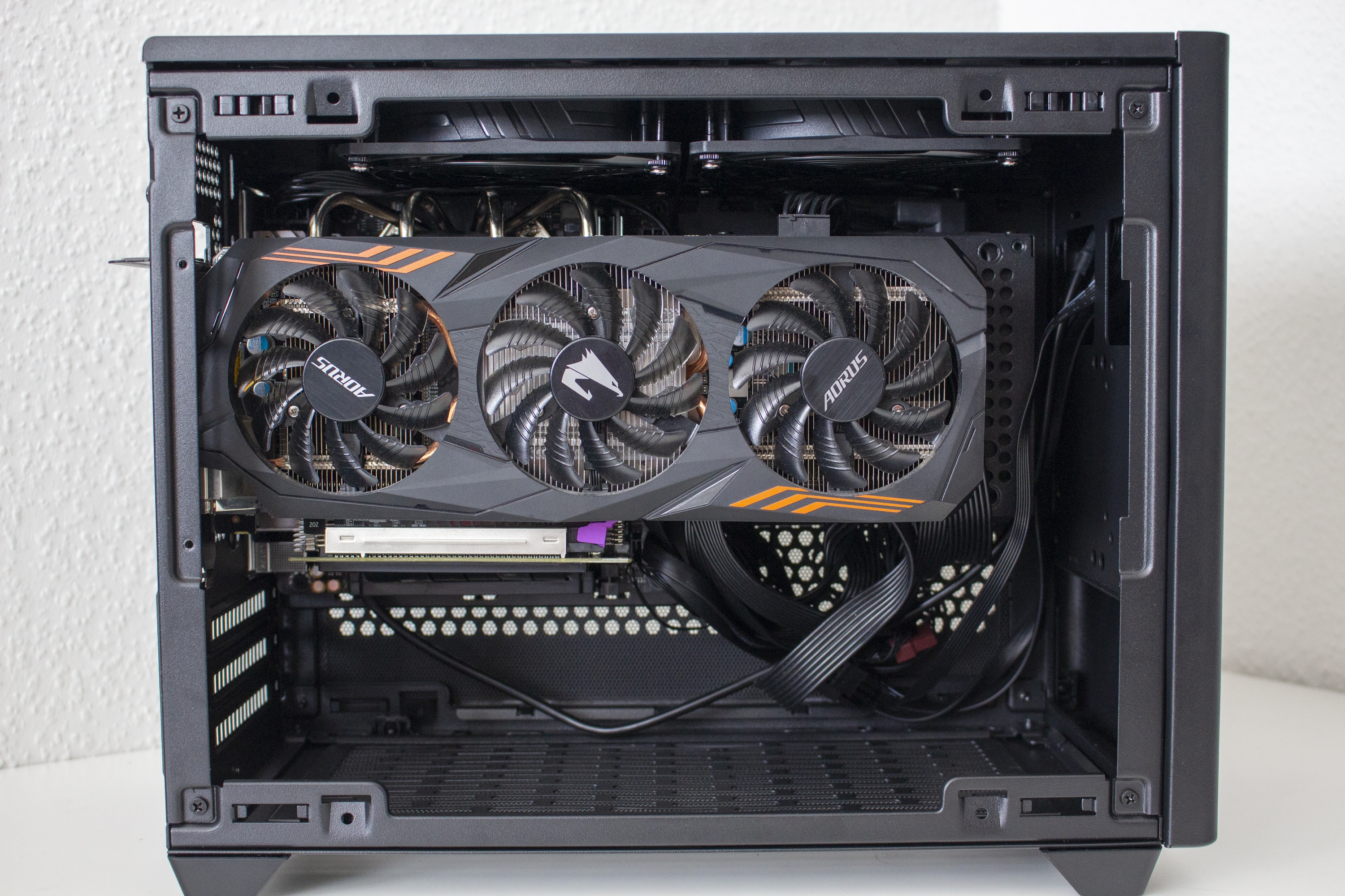

Есть корпус cooler master np200r с вертикально расположенной видеокартой, примерно как на фото(из интернета). Процессор охлаждается низкопрофильным Cooler Master GeminII M5. Cнизу стоят 2 120 мм вентилятора на вдув, и 2 сверху на на выдув. Передняя стенка сплошная, левая панель стеклянная, все остальные - mesh(перфорированные). Был лишний 92 вентилятор и подходящее по размеру место - внизу, на задней стенке под видеокартой - желтым цветом на схеме. Поставил его на вдув. Почитал в шапке, что он в таком положении может мешать работе нижних вентиляторов - в "Руководстве по раскрытию...":Отдельное внимание следует уделить влиянию близрасположенных вентиляторов друг на друга, ведь это влияние может зачастую оказывать негативный эффект на их производительность.
Может ли он существенно мешать, ведь он меньше по диаметру? Возможно более "правильно" поставить его на "выдув"? А может и вообще убрать?
Спасибо
На выдув точно нет, а надо ли убрать, легко же проверить... (причём можно еще со скоростями поиграться... но это помуторней).
зы: я бы еще перфорацию ниже МП прикрыл бы... если конечно у Вас есть эта открытая часть.

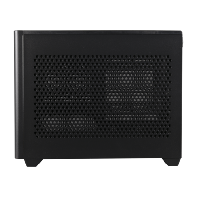

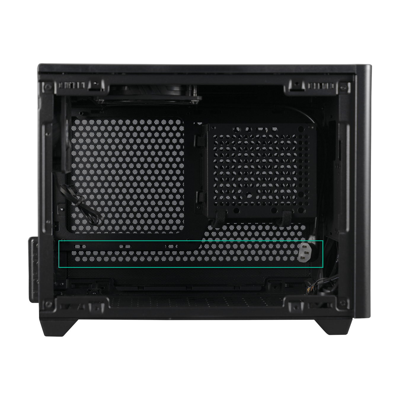

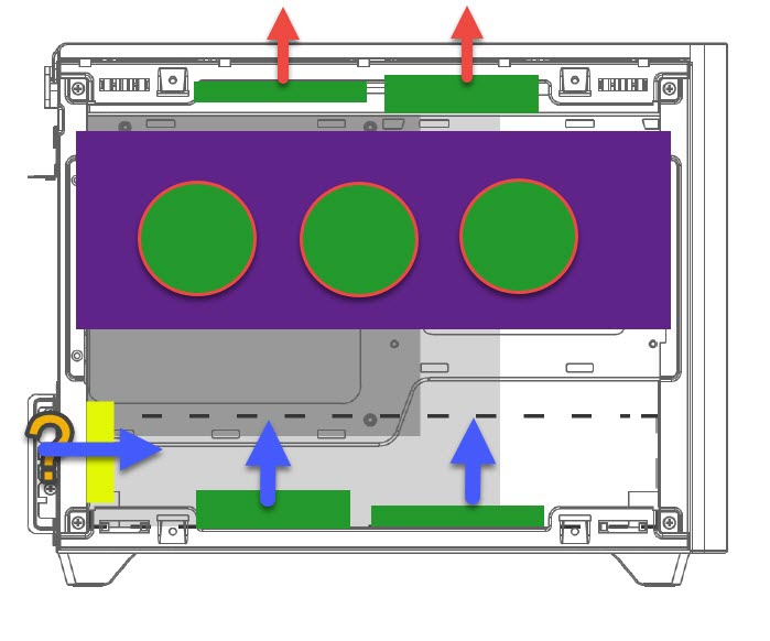

Регистрация: 10.12.2015
Фото: 5
Sabotender

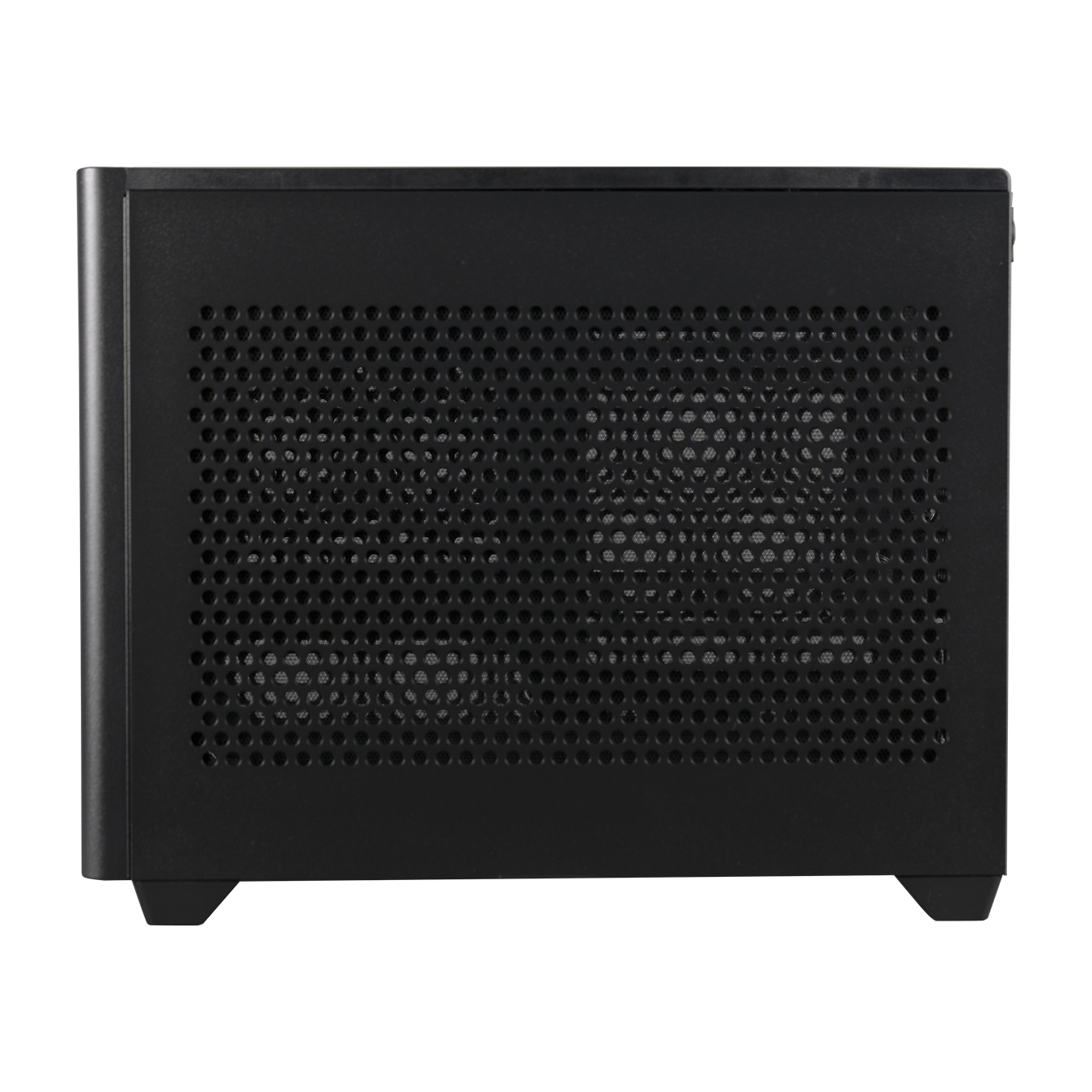

Да, там есть небольшая полоска перфорации. Правда я снаружи противопыльный фильтр в этом месте поставил (на магнитах. )
