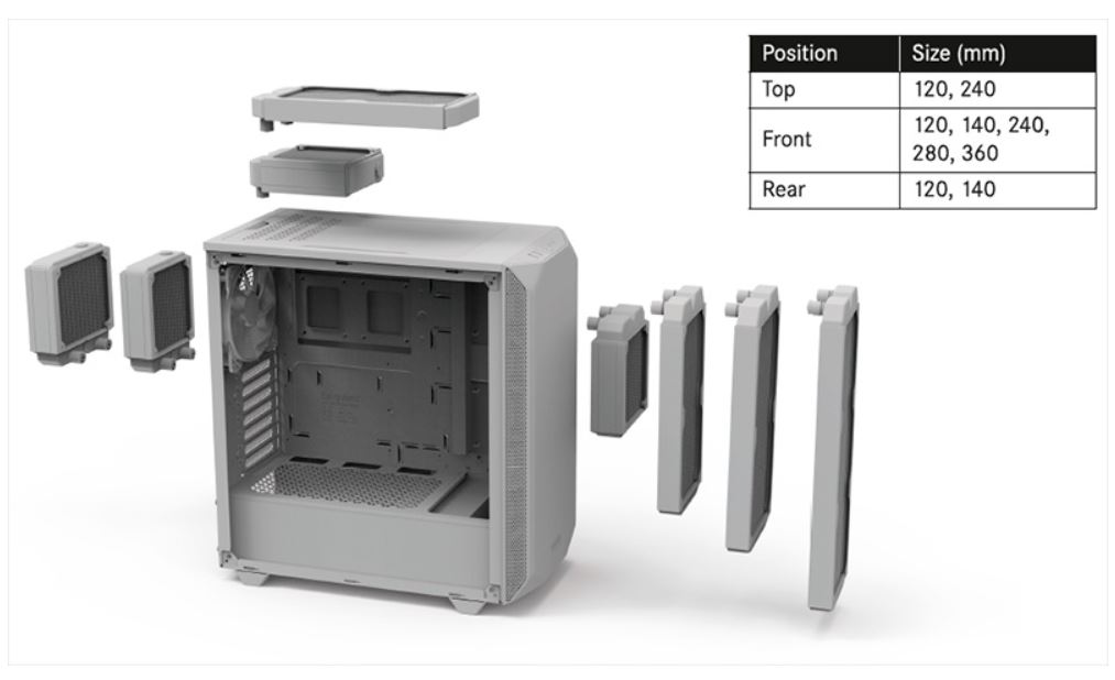

Ребят, проясните момент пожалуйста)). Корпус Base500, картинка из манула... если я ставлю на морду радик 280мм(процессорный), он же выдувает воздух ?)) а чем тогда дышит ампер(3070/3080) ? :-( . Есть ли вообще тут вариант для такого сценария?
base500.JPG [ 52.82 КБ | Просмотров: 883 ]
5900x+AIO LF360ii / MSI MPG B550 Gaming Edge / Crucial BL16G32C16U4B - 3733Mh(16-20-16-38 1.38V) / Msi RTX 3080 Suprim X 12Gb / RM850x 850W
Регистрация: 09.04.2018
AlexeyMM
У Pure Base 500 ограниченный приток, радик спереди на вдув и охлад 3070/3080 ему не под силу.
Этот корпус для бюргеров, предпочитающих считать прибыля от продажи пива в мёртвой тишине.
Регистрация: 15.12.2017
Иннокентий Павлович писал(а):
AlexeyMM
А у DX версии пройдет такой номер ? )) Или может у Meshify 2 Compact?
Для охлада в/к - Meshify 2 Compact лучше, т.к. у него есть донная приточная опция 120х120. Для охлада проца: в случае кулера, pure base 500dx лучше, у него задний 140; в случае водянки, размер заднего не принципиален, т.е. Meshify 2 Compact лучше. Между 3070 и 3080 разница в TDP аж 100W, вы уж для себя определитесь с будущей сборкой. Да, и зачем процу 65W водянка ?

TDP: в/к - 320W, проц (max) - 150W. Тогда донная опция крайне желательна, я бы сказал - обязательна. Осталось уточнить - шум по барабану или лучше профит 5-7 дБА, чем 2-3 °C ? Т.е., можно взять mesh-корпус и в ущерб тишине получить чуть ниже Т °C проца. А можно взять с донным притоком отличное решение от FD с условно глухим передом и получить max тишину и лучшие Т °C для в/к, но тогда Т °C проца будут чуть выше, чем в mesh. Что скажете ?
Что скажете ?
Вообще конечно дилемма )) А если мы поменяем, неожиданно, штатные P14 от AIO на KF1425FD18R, мы сможем отыграть те градусы от закрытой морды отличного, для видяхи, корпуса от FD ? И про какой кстати корпус от FD(с глухим передом) вы говорите ? ))
Шум, гул и вибрация сказываются на здоровье независимо от того, напрягают они или нет.
AlexeyMM писал(а):
А если мы поменяем, неожиданно, штатные P14 от AIO на KF1425FD18R, мы сможем отыграть те градусы от закрытой морды, хорошего для ВК корпуса от FD ?
Частично. Всё-таки mesh есть mesh. https://www.youtube.com/watch?v=oNxmnpdzh_4&t=458s
Define R5, R6, 7, XL. Открыл дверцу - получил mesh :up:.
Согласен. У меня в любом случае не та ситуация, где необходимо выжимать из железа все соки.
А если я выберу какой-нибудь из Meshify, и леплю радик на морду(на вдув), на выдув делать 3(два top+rear)?
AlexeyMM писал(а):
5900x ... 3080 ... из Meshify ... радик на морду(на вдув), на выдув делать 3(два top+rear)?
На этот вопрос и по этому железу отвечали тут: Построение воздушных потоков #17542112
