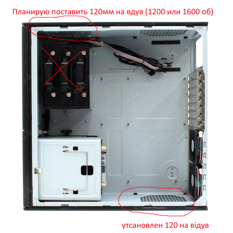

Всем привет, особо опыта нет в пропеллерах, хочу уточнить у Вас.
Имеется горизонтальный корпус Корпус ZALMAN HD501. корзины под ХДД удалены. С недавнего времени установил видеокарту GeForce RTX2060 6144Mb GIGABYTE GV-N2060D6-6GD. С открытой крышкой температуры терпимые. с Закрытой сами понимаете.
На выдув у меня стоит 1 - 80 мм вентилятора 1000-1200 оборотов и один 120мм вентилятор 800 об. Хочу поставить на вдув вертушку с пылевым фильтром, фото прилагаю. Мне кажется правильным купить вертушку на 1600 об и пылевой фильтр. Подключить к разьему 3пин, и настроить кривую. что бы он выходил на свои 1600 оборотов только когда это нужно, в режиме просмотра кино крутился на 600-800 оборотов.
Почему задал вопрос? учитывая что будет стоять пылевой фильтр (а это наверное снижение воздушного потока) 1600 оборотов это правильно? может в моем случае достаточно вертушки на 1200 оборотов? Сами понимаете, 1600 оборотов шум не маленький
или же я вообще все неправильно думаю, и сделать все нужно по другому?

Регистрация: 11.04.2008
lev258 лучше мощный на выдув, и думаю хватит 1200 с учетом что там еще один вентиль есть, на вдув 1600 точно не стоит, начните с своего 800 на вдув
ASRock B460M pro4, i7-10700f, Xigmatek Achilles, 2x16 2666, RTX 3070 MSI VENTUS 3x 0.856*1860, WD SN550, Chieftec PowerPlay 650W
Регистрация: 26.11.2010
Откуда: Норвегия
А по стандартам, какая разница температур должна быть внутри и снаружи корпуса (я понимаю что в идеале одинаковая), но все таки....
MSI PRO Z690-A | I7-12700K | RTX 5070 | DDR4 2х16Гб 3600мгц | Corsair RM750e
Регистрация: 09.04.2018
В ZALMAN HD501 эпохи динозавров на вдув вижу 1 посадочное место 120х120.
Для TDP: в/к - 160W и проц - 65W его явно недостаточно.
Т.е., корпус 2010 года выпуска своё отслужил, его нужно отправить на пенсию.
Сейчас из подешевле можно взять приличный за 5к, из качественных - за 10к.
Для в/к в идеале такая же, в отдельных случаях даже ниже.
