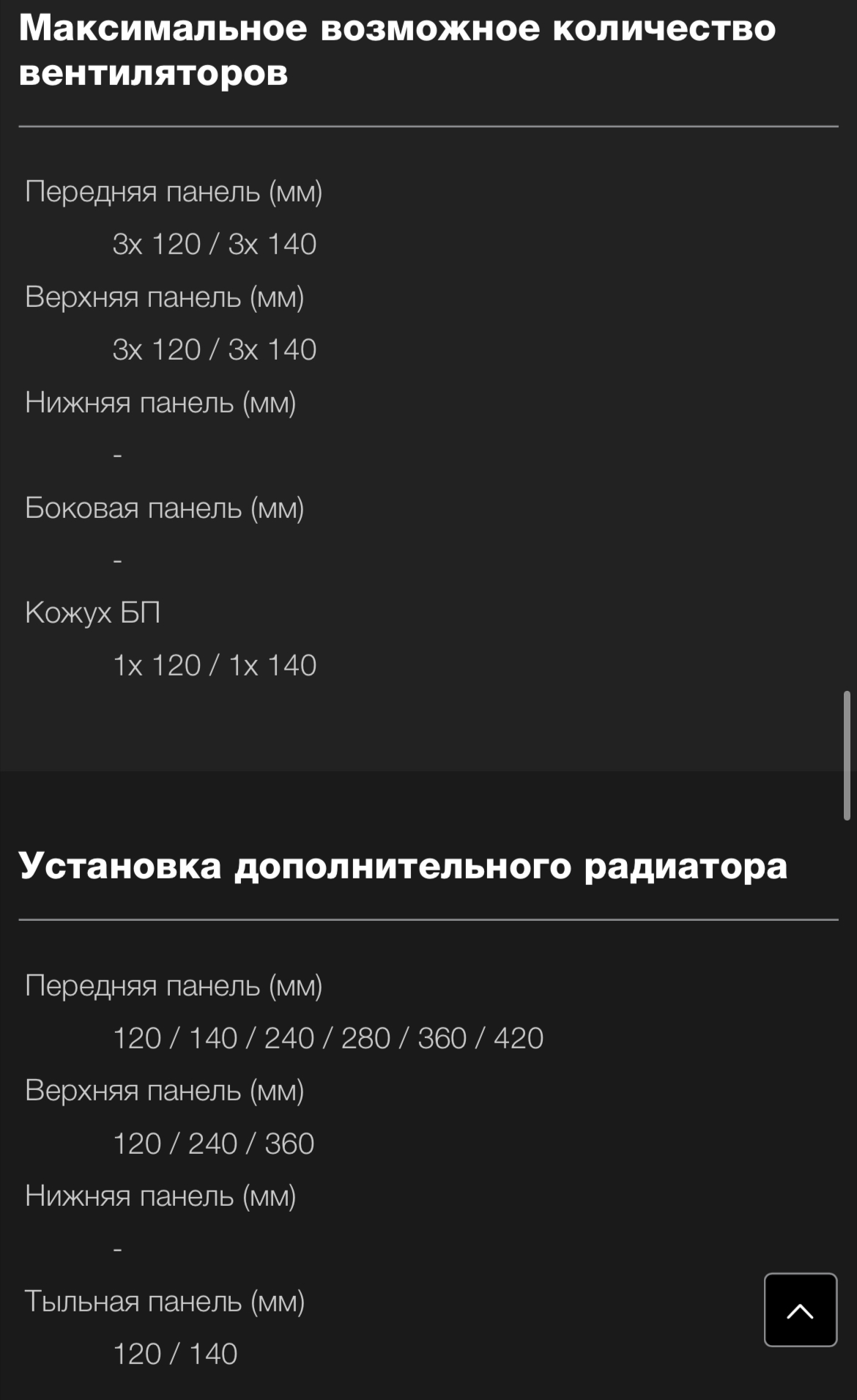

Спасибо, что направили на подробный материал. Подробно расписанный пост Xyligano прочёл, все материалы по трём ссылкам из нижнего спойлера изучил.
Значит наилучшим вариантом для Be Quiet Silent Base 802 Window будет именно установка старшей версии ARCTIC Liquid Freezer II 420mm в единственно возможное, и как выяснилось единственно правильное место - спереди.
Заказывать ARCTIC Liquid Freezer II 420mm буду с CU, поэтому сразу хочу закрыть вопрос по вертушкам из имеющегося ассортимента там же.
Ознакомился с возможными вариантами установки вентиляторов в данный корпус:
FA633A9B-558F-4DE0-92EC-E99D6917F312.jpeg [ 670.44 КБ | Просмотров: 1140 ]
2B95BCF7-4C65-4B63-BE38-9BF93B5FB8BC.jpeg [ 291.29 КБ | Просмотров: 1140 ]
Установленные вентиляторы изначально в корпусе: фронтальные 2x Pure Wings 2 140mm и тыловой 1x Pure Wings 2 140mm.
Их перенести наверх, таким образом будет 3х 140 заняты все верхние слоты на выдув.
Далее установить вентилятор 140mm на боковую стенку на выдув
И ещё один на вдув 140mm снизу. Это если я правильно понял все схемы.
Скажите, насколько эффективны будут комплектные 3х Pure Wings 2 140mm перенесённые на верх?
Возможно стоит сразу купить 5х 140mm максимально сбалансированных (и не страшных для такой сборки с окошком) вентиляторов на CU пока у меня ещё есть такая возможность?
Например эти бы очень красиво смотрелись в этом корпусе https://www.computeruniverse.net/ru/p/90779130
Но глазам нравится, а мозг голосует в пользу эффективности.
Если да, то подберите таковые в этом магазине пожалуйста.
