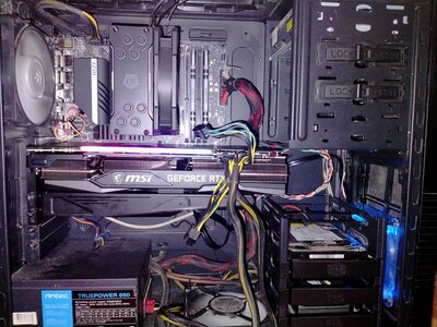

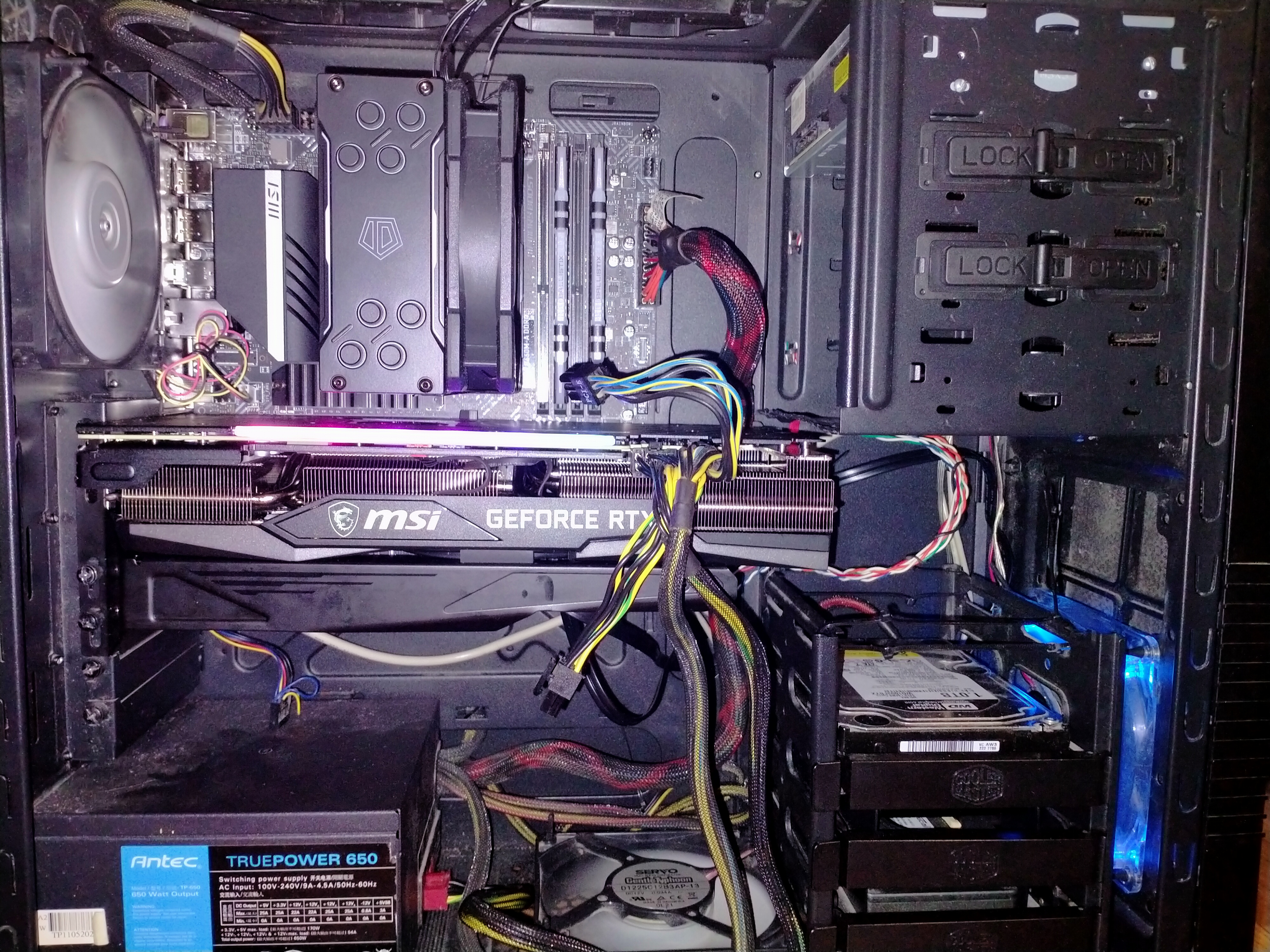

Здравствуйте!
Система в профиле и в подписи указано.
На вдув стоят: штатный от корпуса 120 мм (1000 оборотов; слышно гудение мотора) и Scythe Gentle Typhoon 120 мм (1000 оборотов; мотор гудит приемлемо, но появился посторонний стрекот)
Выдув: верх Scythe Gentle Typhoon 120 мм (785 оборотов, через материнку; шум устраивает); боковая крышка 140 мм Scythe slip stream (950 оборотов, через материнку; шум устраивает, хотя вплотную гудение мотора есть). Системник располагается под столом. Вентиляторы работают с 2011 года. :-)
Хочу заменить два вентилятора на вдув. Есть ли смысл замены переднего вентилятора 120 мм на 140 мм (ну и поднять повыше), чтобы больше воздуха к видеокарте доходило? Или можно заменить старые 120 мм на новые 120 мм.

И стоит ли раскошелиться на Scythe Kaze Flex PWM 120/140 мм (около 1500 руб. за шт.), или можно обойтись 2-мя Arctic F12 PWM (500 руб. за шт.)?

CitizenMax
TDP: в/к - 240W, проц - 117W.
Ваша схема: тыл (эффективный) + верх у тыла (любой) + фронт нижний (любой).
Итого СО корпуса: 3 вентилятора. Всё остальное лишнее, кроме шума, толку нет.
4-й, донный, можно оставить, но лучше нарастить ножки на 2 см, а его удалить.

Иннокентий Павлович писал(а):
CitizenMax
На боковой крышке напротив видеокарты не нужен получается?
i5-12400, MSI PRO B660M-A, 16 Гб crucial ddr 4, MSI rtx 3070 z-trio, SSD: 128, 500 Гб, 1 Тб; 1 Тб HDD; Cooler Master CM690 ll; 1920x1080
Регистрация: 09.04.2018
Не нужен. Выкиньте его.
