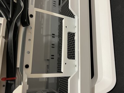

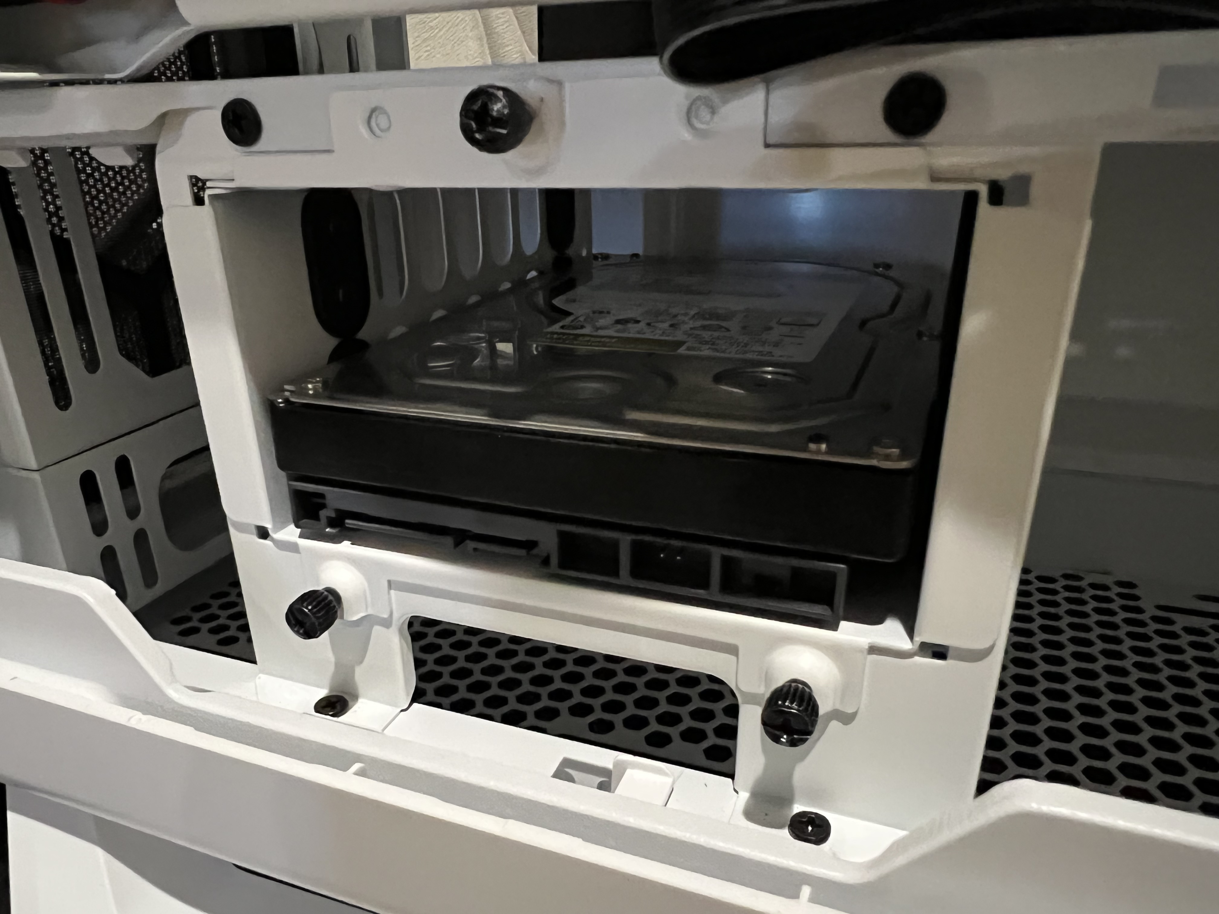

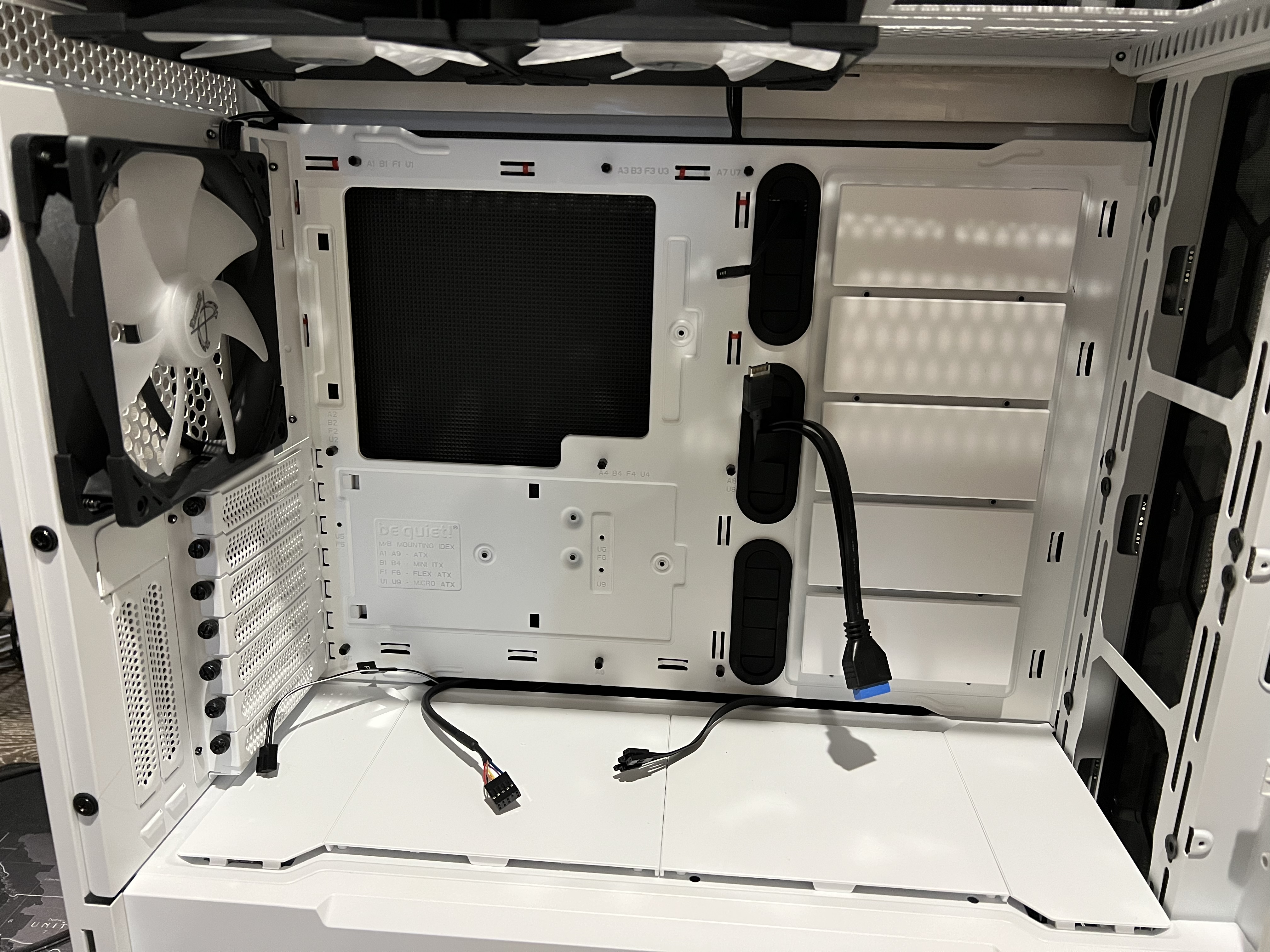

Иннокентий Павлович, здравствуйте!
Подскажите пожалуйста, как правильно и наиболее эффективнее ?
Корпус Be Quiet Silent Base 802 Window
5 штук KF1425FD12SR-P
AIO ARCTIC Liquid Freezer II-420
i7-12700K (в будущем 13900К) + RTX3080Ti
Одна вертушка на выдув сзади, и две на выдув сверху, третью не позволить установить радиатор AIO.
При установке AIO спереди её радиатор закроет отсеки для установки корзин HDD.
При установке HDD в корзину снизу - автоматически лишаюсь возможности установить вентилятор на вдув снизу.
Для его установки необходимо убирать корзину, но лишаться WD GOLD 8TB не хочется.
Собственно вопрос, насколько критично не устанавливать вертушку снизу на вдув?
Регистрация: 09.04.2018
Она там не нужна. Шум от неё намного хуже, чем 1-2°C профита.
В вашем случае, рекомендую нарастить ножки корпуса на 2 см.
Это снивелирует отсутствие вертушки, и для охлада БП лучше.

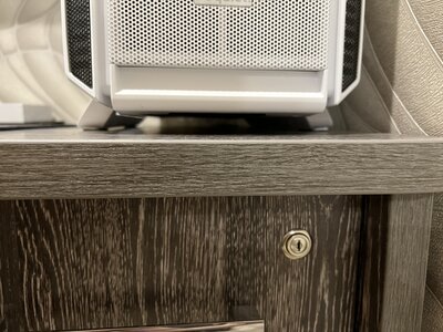

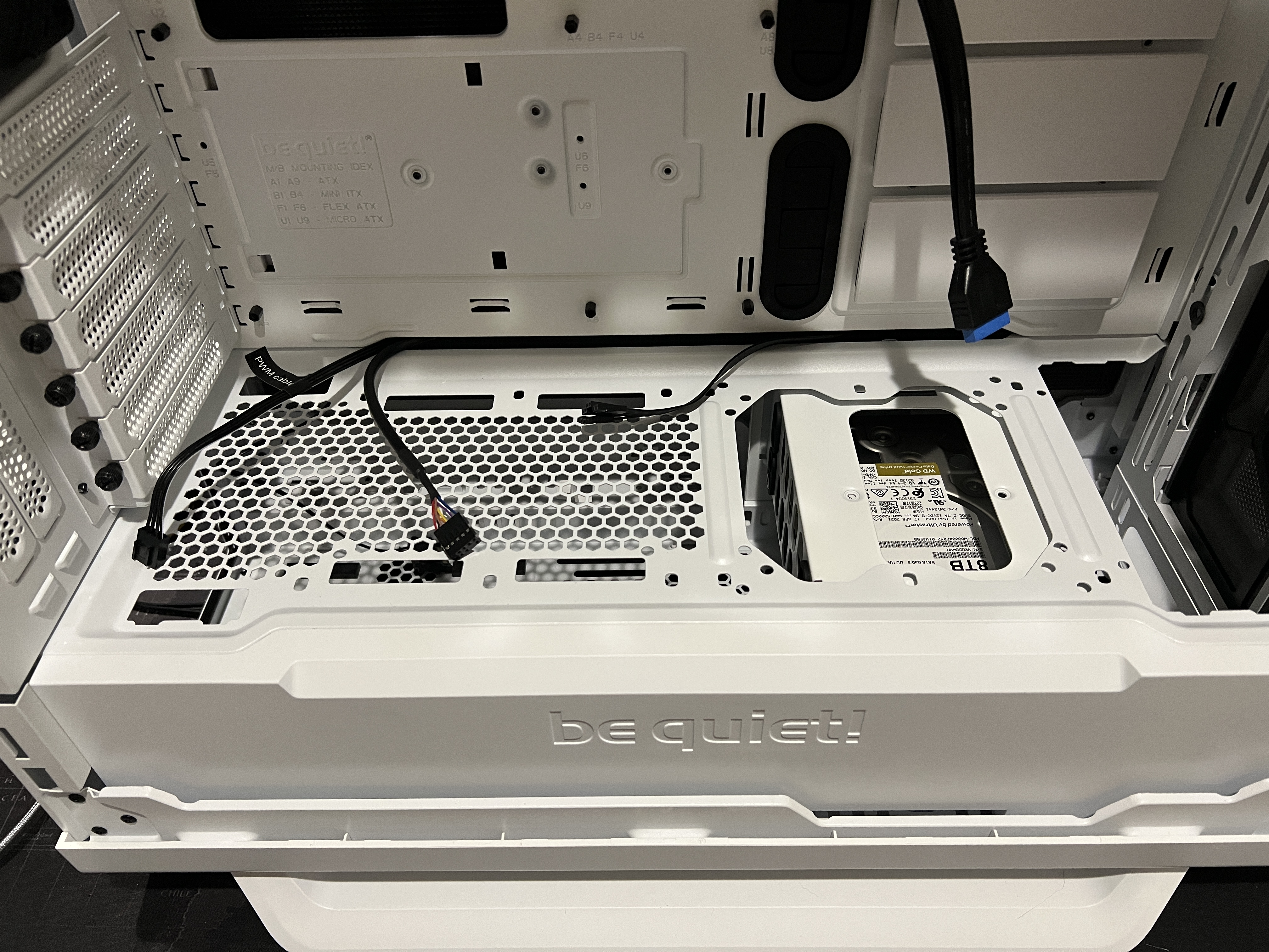

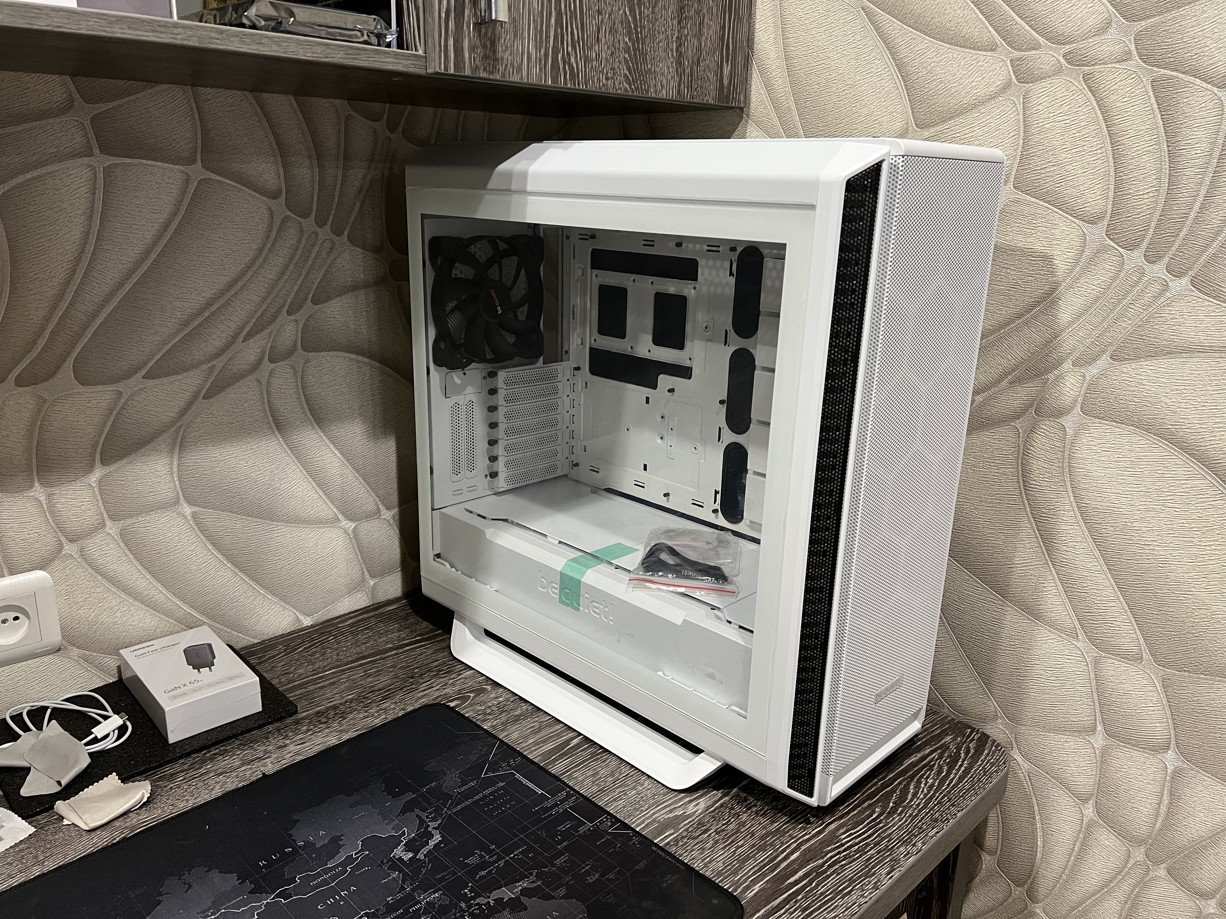

06569673-7B11-4E15-B053-C6F3C5B05116.jpeg [ 1.84 МБ | Просмотров: 1377 ]
FF6501E4-2264-4E77-8E1D-6EEED9324BDF.jpeg [ 1.94 МБ | Просмотров: 1377 ]
416DD9F9-2E13-403D-A693-0EE327848D96.jpeg [ 3.13 МБ | Просмотров: 1377 ]
231B6B62-889B-4306-9497-FA4880F38FBF.jpeg [ 3.33 МБ | Просмотров: 1377 ]

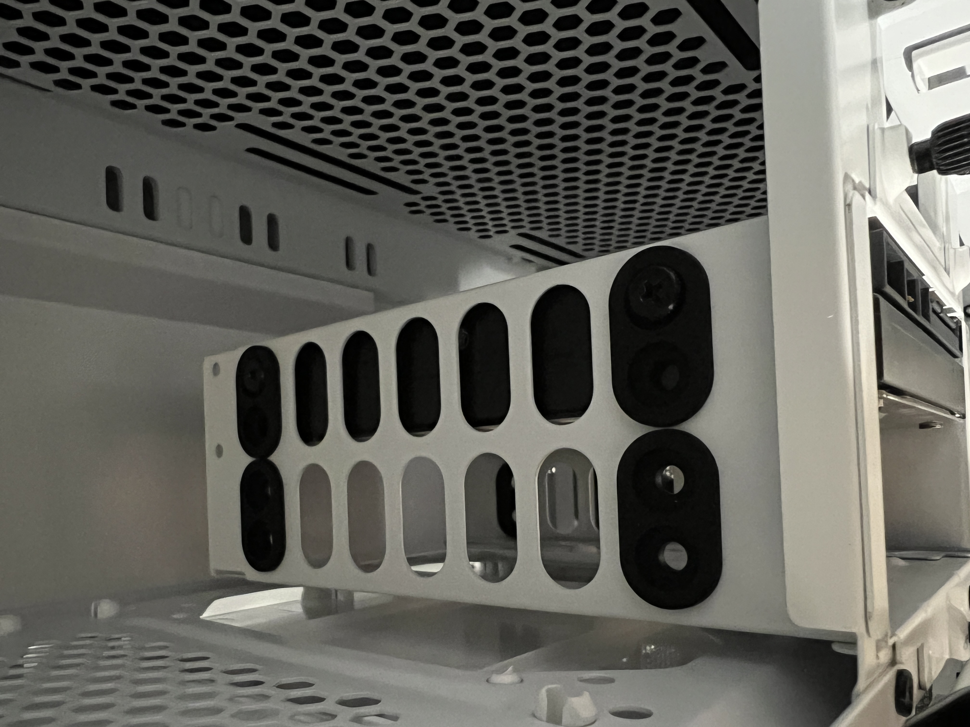

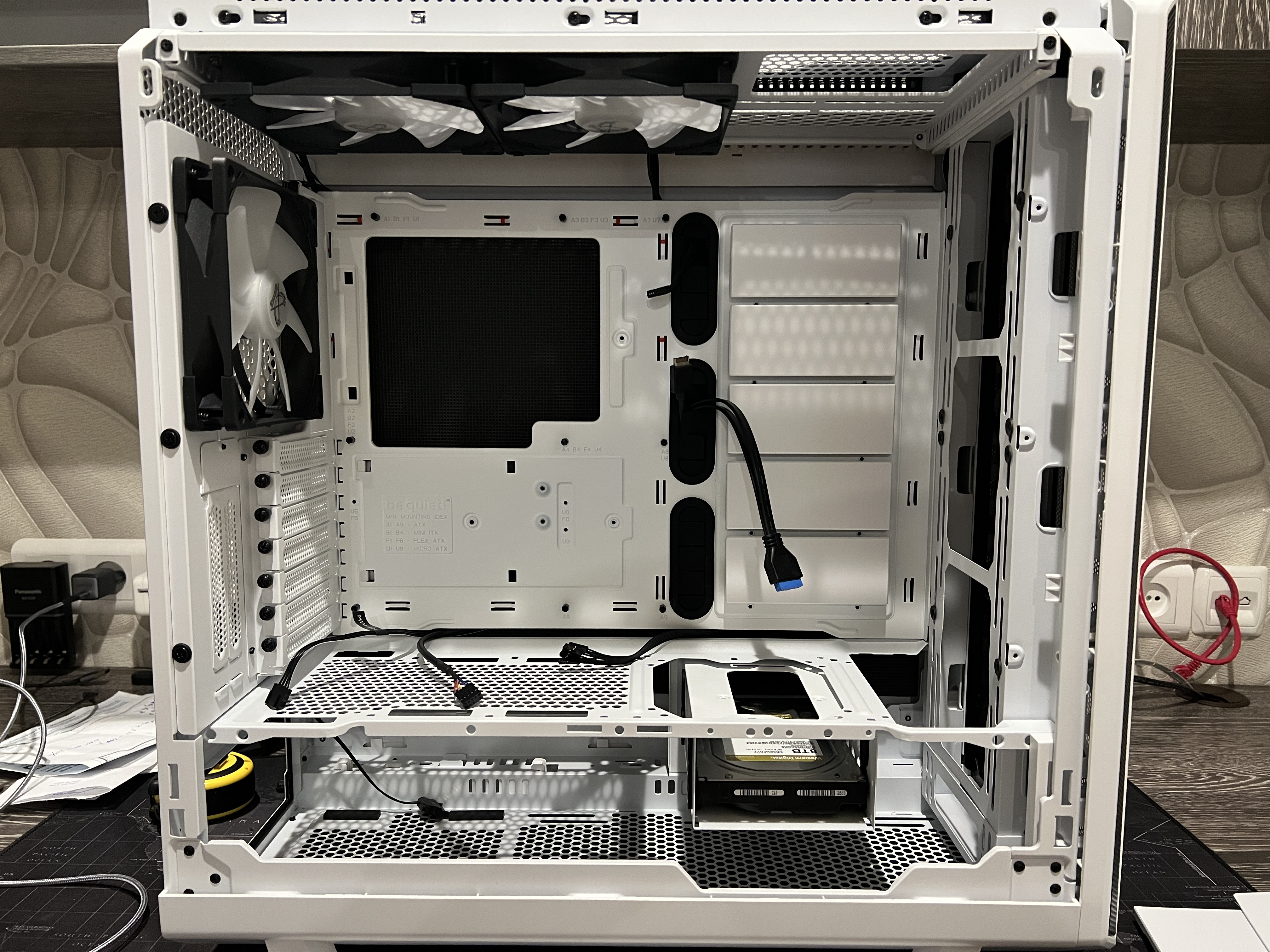

F263F7ED-DCEC-405A-A2FC-7F3E3187AC80.jpeg [ 2.85 МБ | Просмотров: 1376 ]
F1DEBD1D-5533-4351-A9D6-EB37D13075FC.jpeg [ 1.55 МБ | Просмотров: 1376 ]
8C33FC3E-318A-45A0-8BFB-32A24902D28D.jpeg [ 1.59 МБ | Просмотров: 1376 ]
20247FAF-7784-41A2-AAAC-1CD1207864E4.jpeg [ 2.26 МБ | Просмотров: 1376 ]
E90F5662-A702-458D-B072-B55536AE3D32.jpeg [ 3.03 МБ | Просмотров: 1376 ]

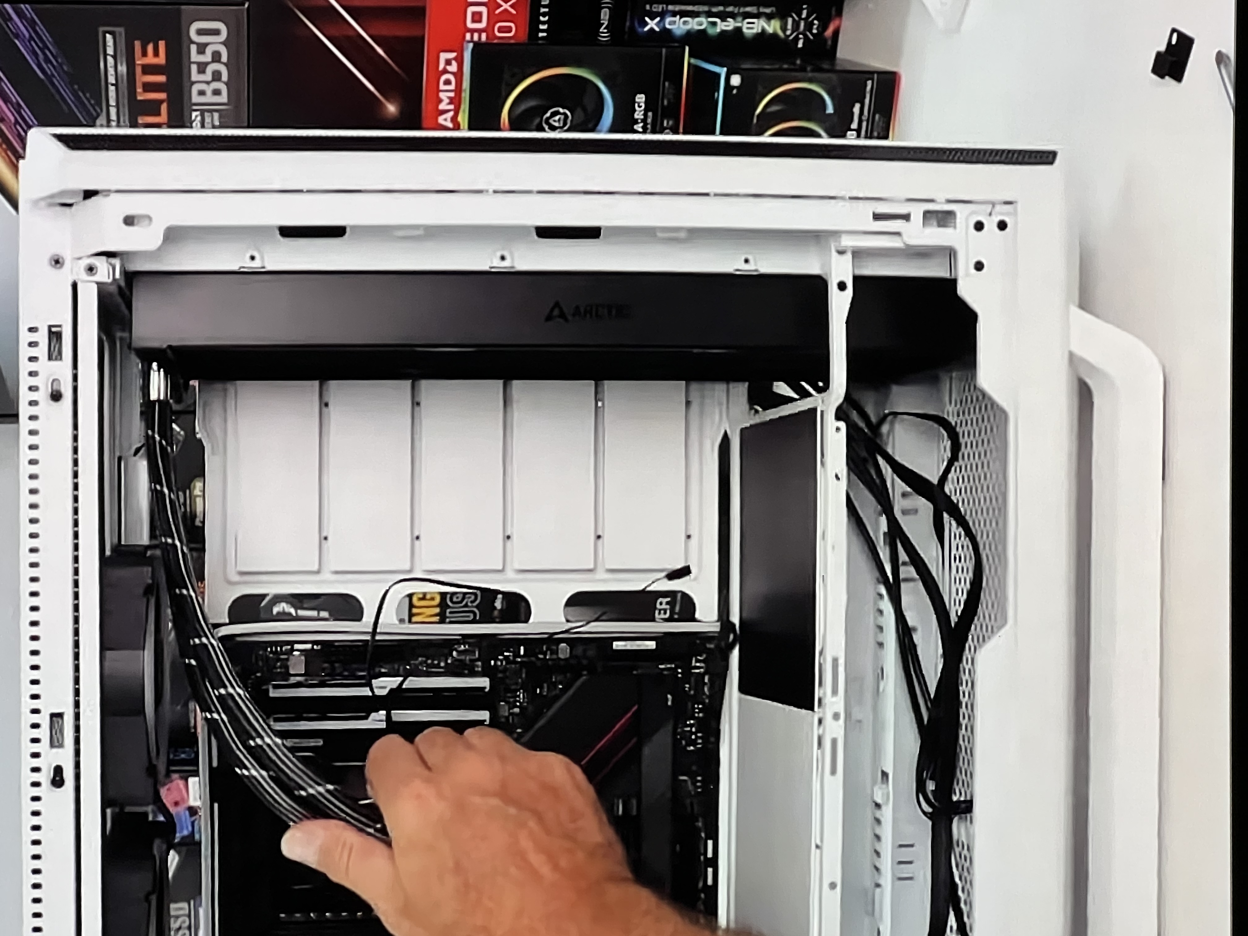

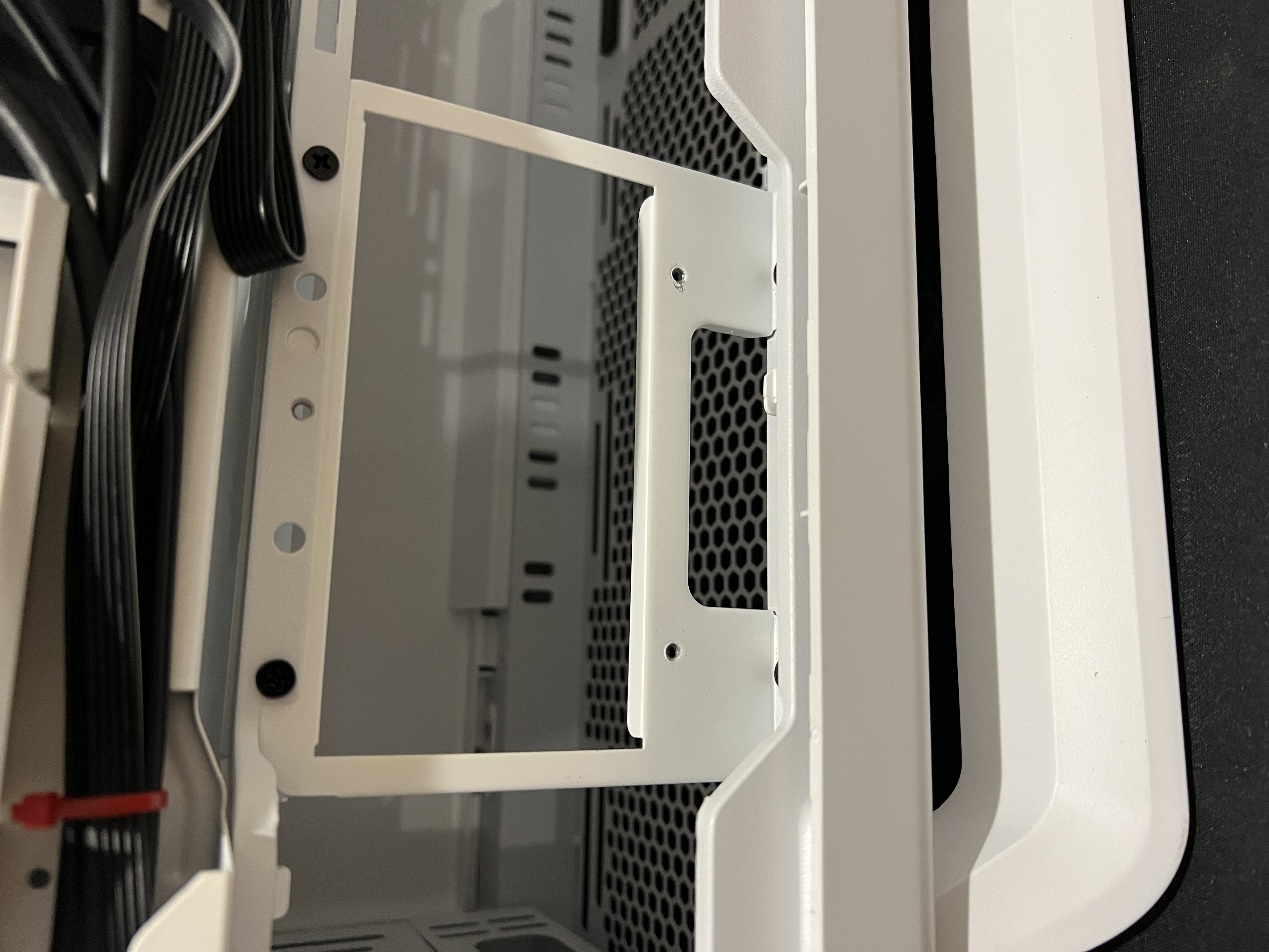

Я прошу прощения у модераторов, больше часа мучался, пытался с телефона фотографии прикрепить. Не загружались оптом фотографии, при добавлении спойлеров всё ломалось.
Поэтому добавил, как смог. Мне нужно, чтобы человек наглядно увидел мою ситуацию.
Добавлено спустя 5 минут 42 секунды:
Иннокентий Павлович

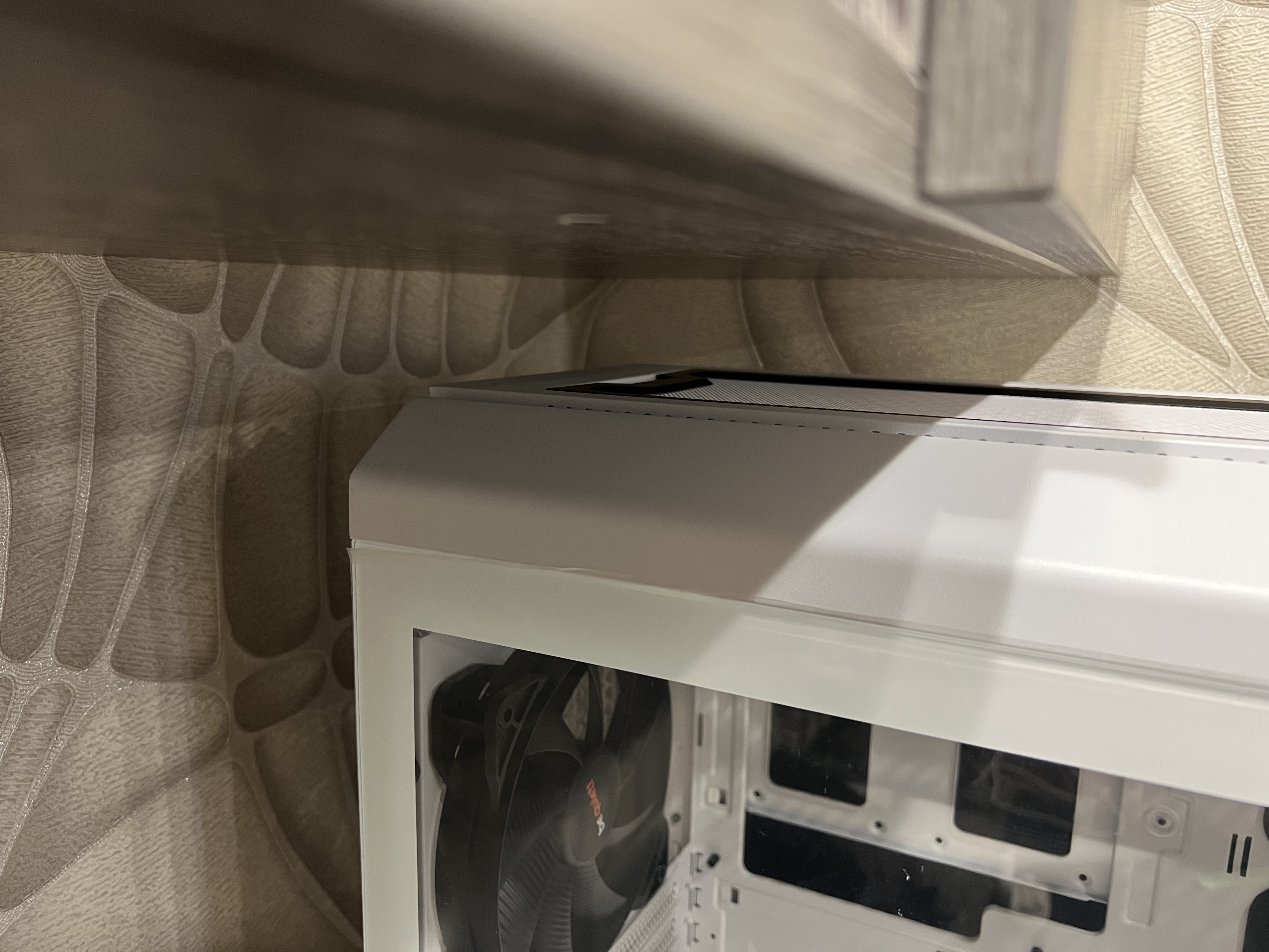

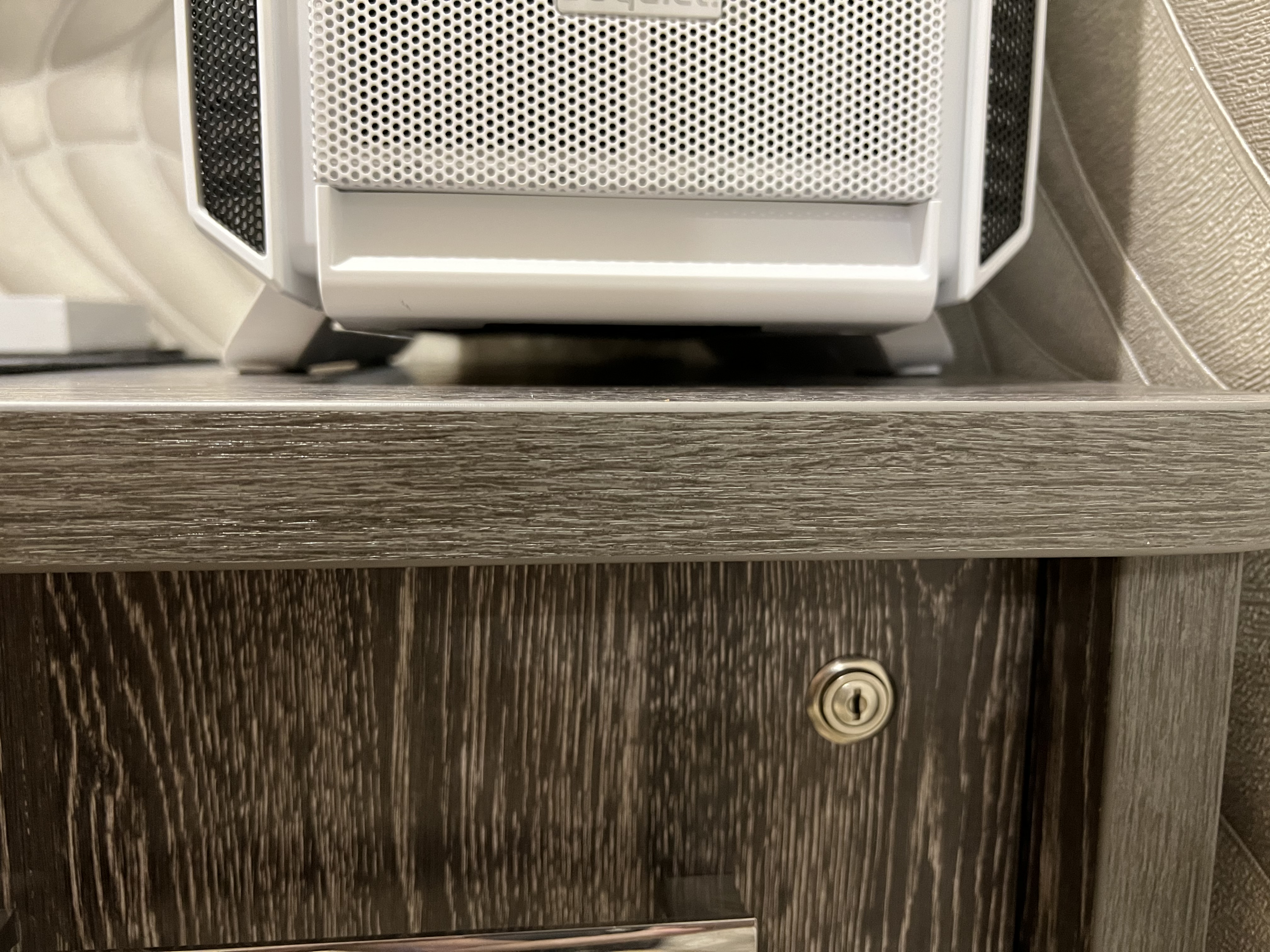

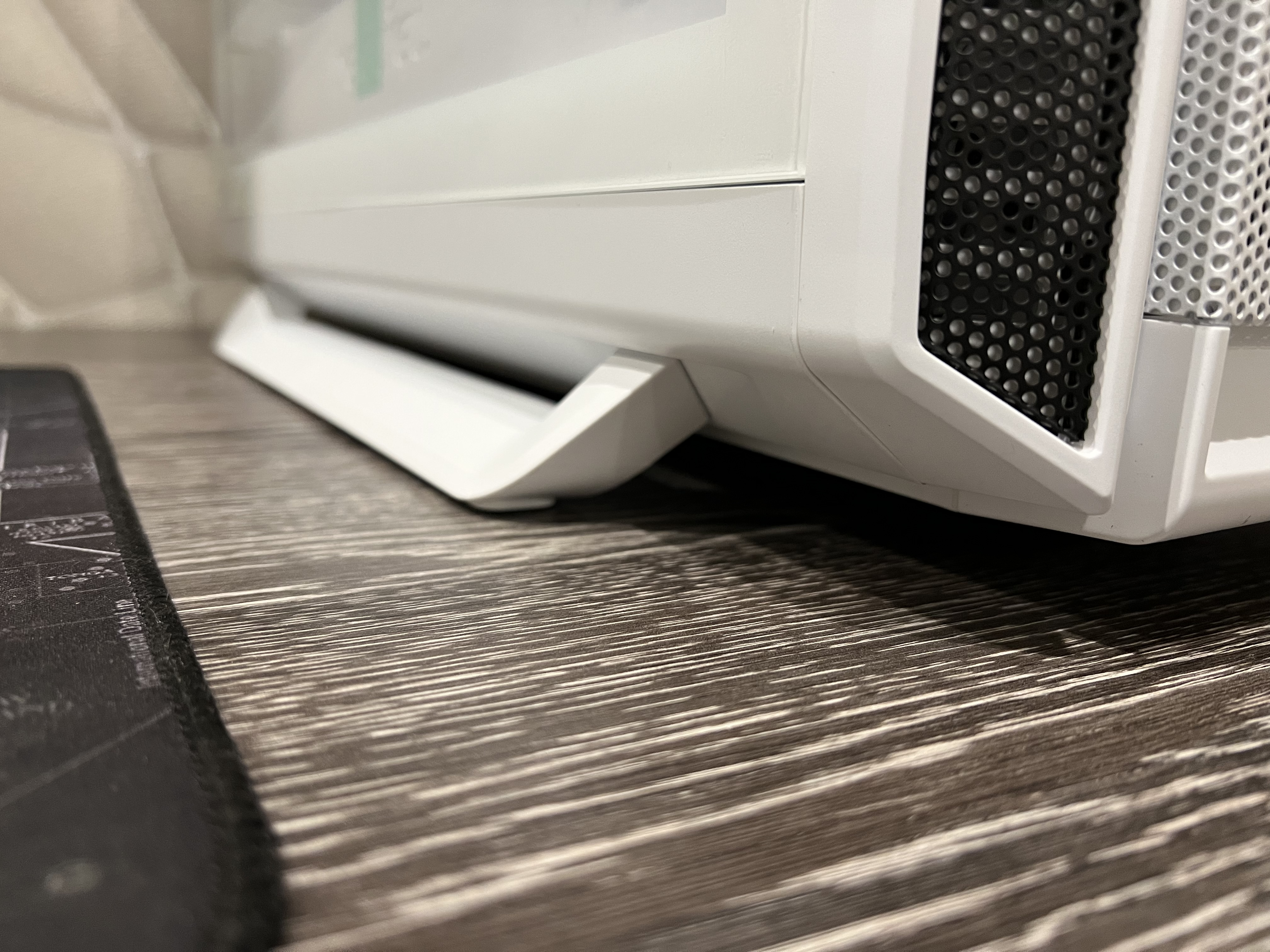

На фотографиях попытался показать высоту над столом.
Её недостаточно ?
TheYo писал(а):
Её недостаточно ?
Во всех корпусах, ради эстетики, производители делают высоту ножек минимальной.
В случае нижнего воздухозабора, для вентиляции корпуса это не айс.
Да и для БП желательно повыше.
Кроме того, скудные щели в 802 перекрывают "лыжи".
Если ставить донный вентилятор, он своё возьмёт в принудительном порядке.
Если не ставить, желательно ножки нарастить или установить системник на тележку с полым решётчатым дном.
Регистрация: 30.12.2013
Откуда: Крым
Иннокентий Павлович
Да тут куда уже наращивать, сверху итак почти в мебель упираюсь.
A80B7C8A-73AD-4F4C-95CA-483E092D07C0.jpeg [ 5.53 МБ | Просмотров: 1346 ]
B814F190-BBF5-4E3C-9D7B-BA441100C7CF.jpeg [ 2.6 МБ | Просмотров: 1346 ]
В остальном замечаний по воздушным потокам нет?
3 на выдув (4-ый из-за радиатора не встанет), ну и сама AIO на перед.
Тогда, оставляйте, как есть, без нижнего вентилятора, ничего страшного не произойдёт.
Вентиляторы СО в/к обеспечены забортным воздухом, если не с избытком, то в достатке.
Разумеется, под ними, т.е. над БП, должна стоять не глухая, а перфорированная панель.
Всё грамотно.
Откуда: Крым

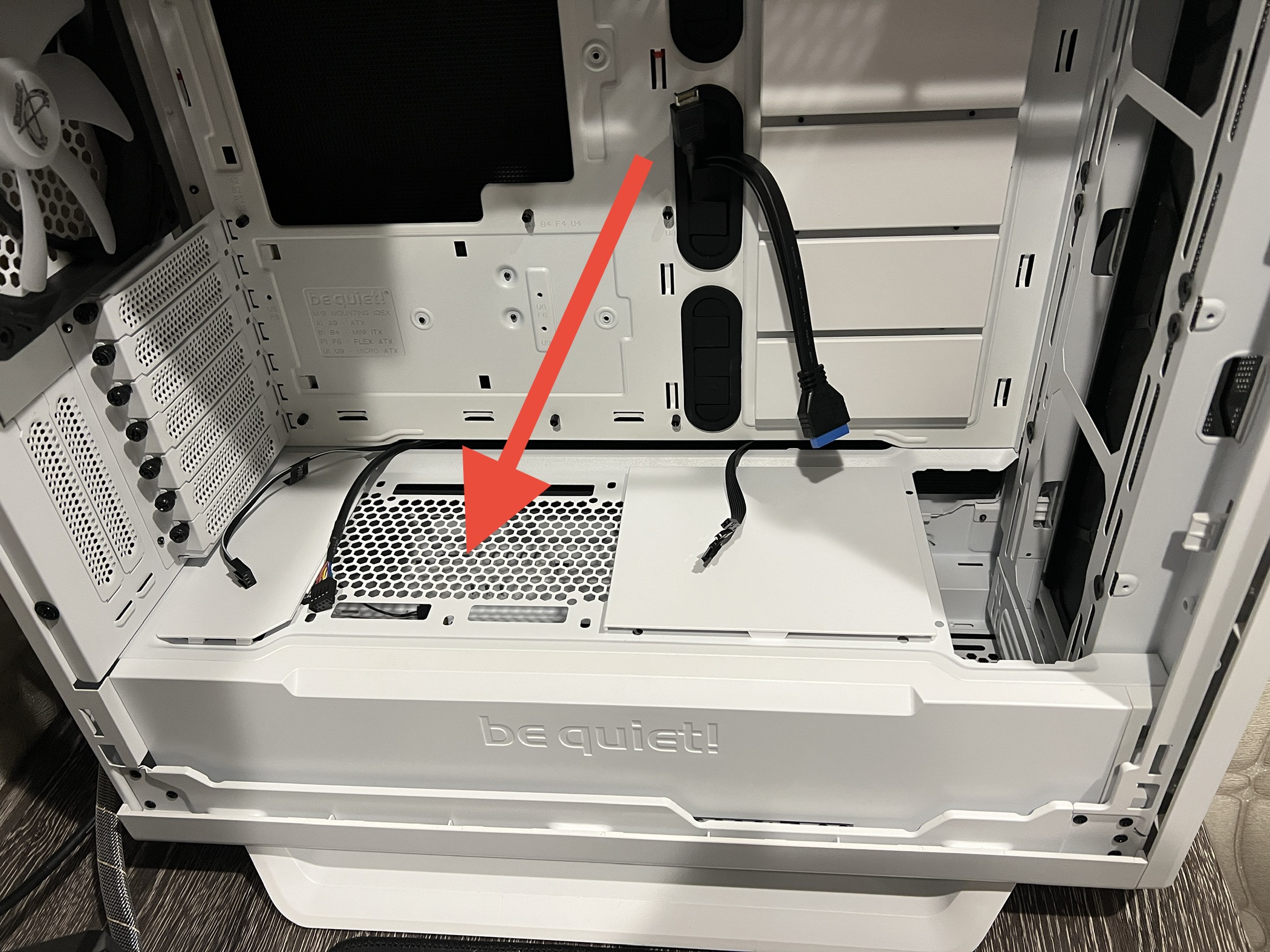

То есть снимать вот эти глухие декоративные панели?
528EC24D-2F35-4290-AD52-B3A952E0AE61.jpeg [ 2.85 МБ | Просмотров: 1330 ]
И оставлять такое эстетическое безобразие ? :(
9D35D288-5C52-4045-9FCA-059800CAF961.jpeg [ 4.18 МБ | Просмотров: 1330 ]

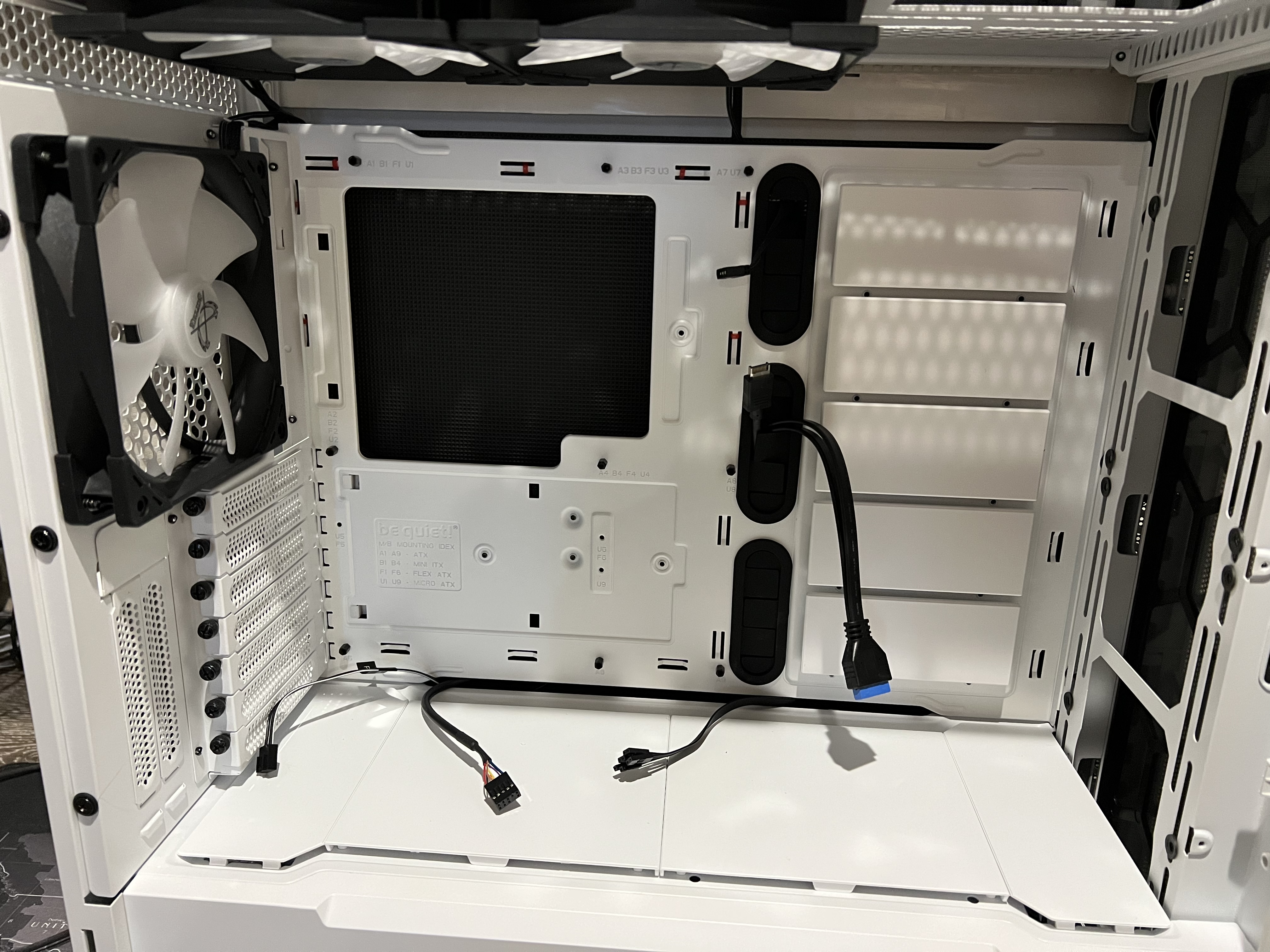

Иннокентий Павлович
А, что если сделать вот так и просто положить сверху (под видеокарту) вертушку, тот же Arctic P12 ?
И некрасивость скроет и какой никакой поток будет гнать.
Себе, я бы снял заглушку над БП и соседнюю справа, а вентилятор не ставил.
Укороченную заглушку слева можно оставить, она никакой погоды не делает.
Вы поступайте, как считаете нужным, ваше решение не является критичным.

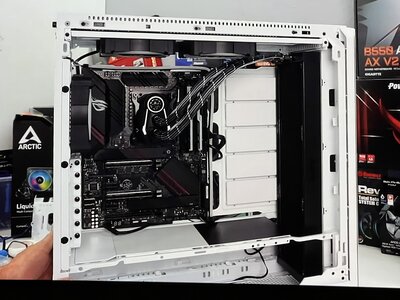

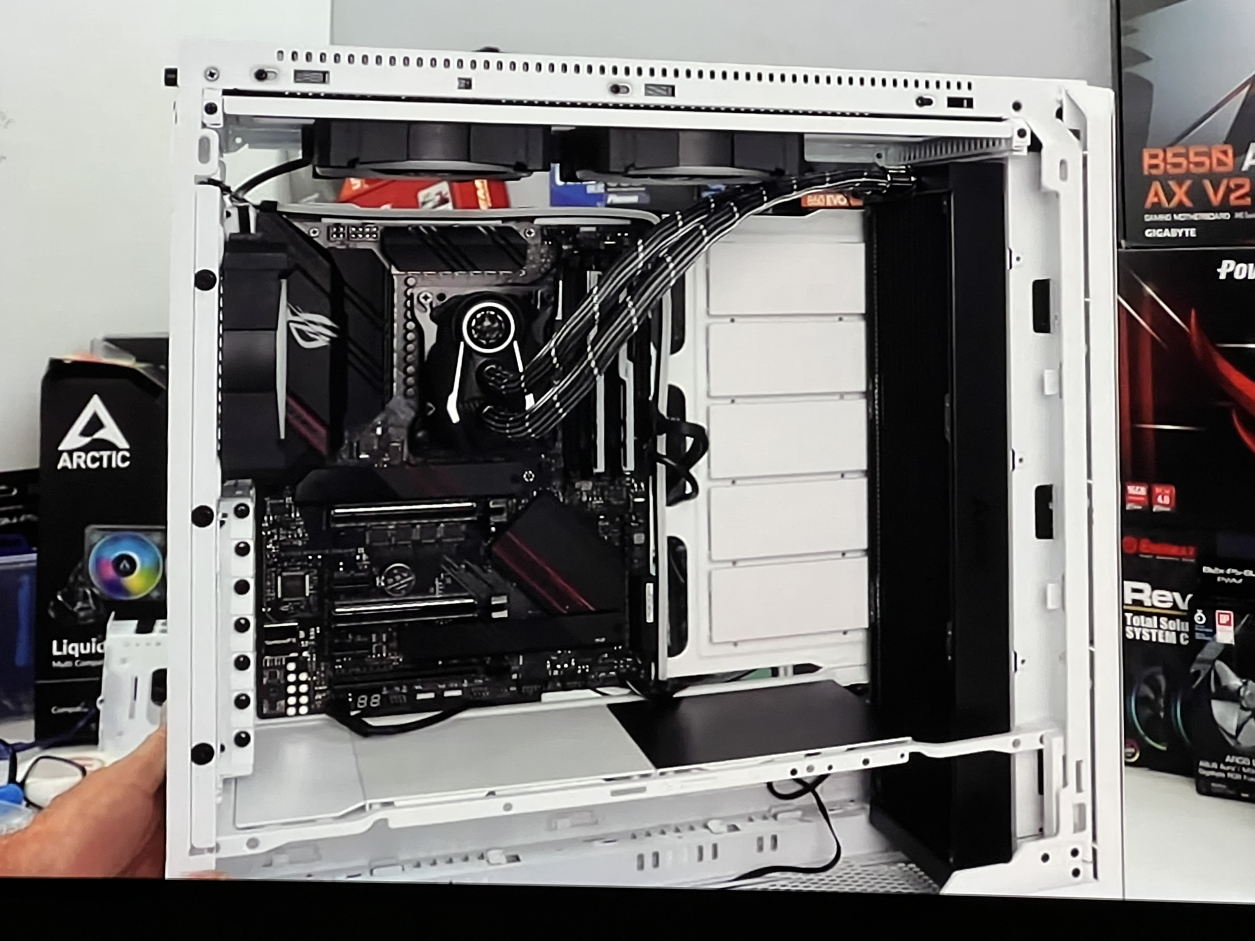

Иннокентий Павлович, здравствуйте.
В свете выхода новых карточек с TPD 500+ ватт, и горячего 13 Gen - родилась идея сделать Push-Pull для радиатора AIO ARCTIC Liquid Freezer II-420
Родные вертушки Arctic будут толкать в радиатор, а Scythe, установленные с обратной стороны - выдувать с радиатора в корпус.
Как раз две штуки в запасе остались, а третий и не установить в принципе.
KF1425FD12SR-P удачный выбор для такого сценария?
Насколько по Вашему мнению возрастает эффективность в таком случае?
Как в этом видео https://youtu.be/v43jNR-ZozQ
TheYo
"Бутерброды" дают профит пару градусов. ТУТ, почти всё сказано.
KF1425FD12SR-P 1,25 мм Н2О. Для радиатора нужно вдвое больше.

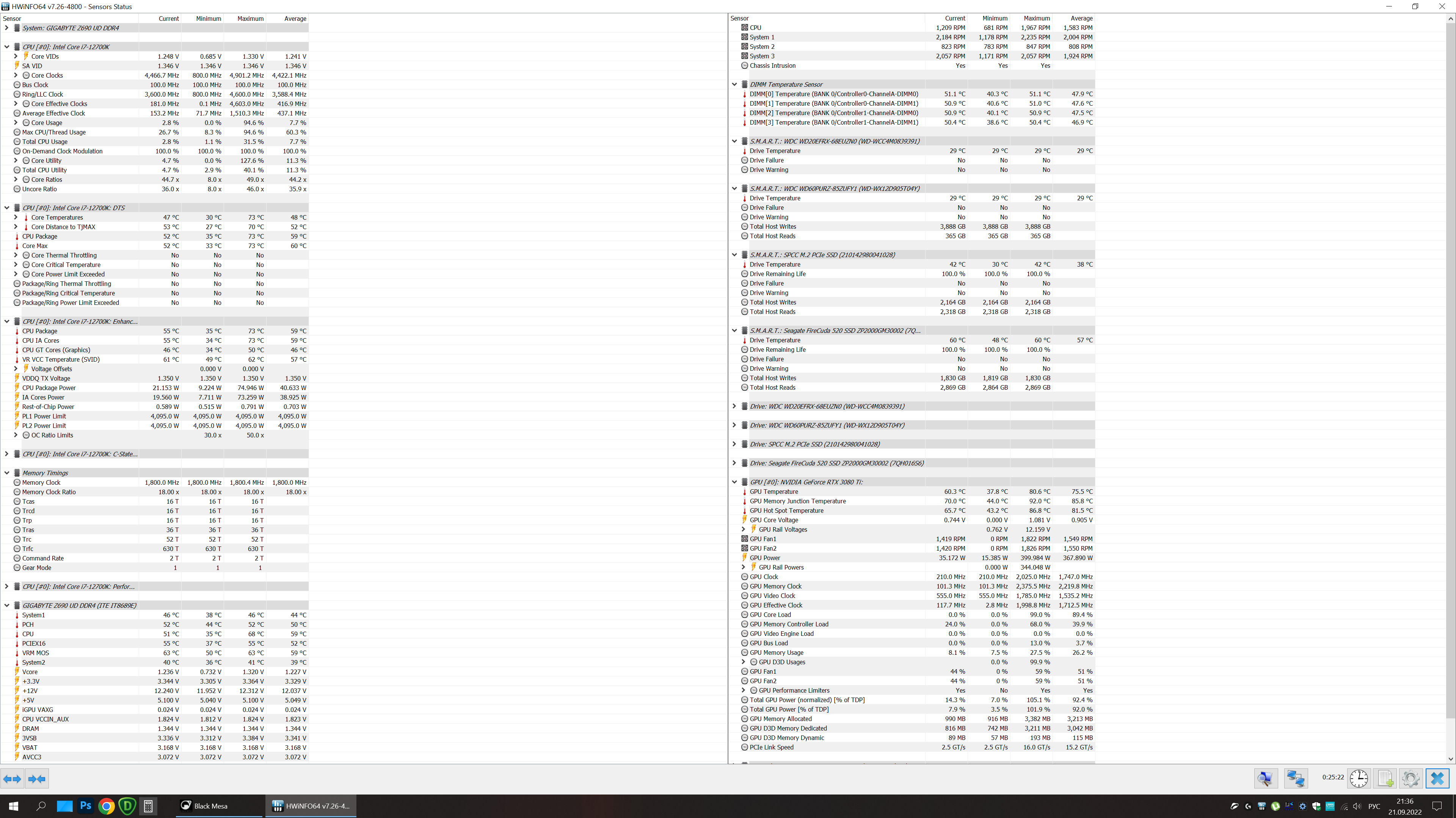

Поделюсь опытом установки видеокарты MSI RTX 3080 Ti SUPRIM X 12G с тепловыделением 400 Вт в устаревший и не особо приспособленный для этого корпус Antec P280. Мне говорили что однозначно потребуется как минимум решетчатая морда, а лучше смена корпуса, но удалось достичь приемлемого охлаждения даже с закрытой передней дверцей. Она декоративная, и приток к передним фильтрам осуществляется через щели шириной 10 мм по всему периметру морды. Кроме того, системник стоит в довольно тесной нише стола, спроектированного именно под размеры конкретного корпуса (именно поэтому не хотел его менять - из-за эстетических соображений и хорошей шумоизоляции). Горячий воздух в итоге активно выходит в комнату сверху между корпусом и крышкой стола, а холодный засасывается снизу и сбоку, эти потоки не пересекаются.
На вдув поставил пару наиболее производительных 120-мм вентиляторов Noctua NF-A12X25-FLX с высоким статическим давлением 2,34 mm H₂O. Еще один такой же стоит на выдув сзади, а сверху пара тихоходных NF-S12A ULN. После 25 минут максимальной игровой нагрузки (Black Mesa в максимальном качестве в разрешении 4к) температуры такие - подробно см. скришнот HWinfo64.
Видеопамять - 92 градуса (норм для GDDR6x, допускается до 110, видеокарта не разгоняет вентиляторы более 59%);
ОЗУ - 51 градус (тоже норм для 4 планок 3600/16-16-16-36 с неужатым tRFC);
VRM - 63 градуса (с открытой передней дверцей можно получить на пару градусов меньше, но думаю и так безопасно, лень каждый раз дверцу открывать-закрывать).
Настроил обороты так что в нагрузке все корпусные вентиляторы молотят на полную - 2000 об/мин для FLX и 800 для ULN, шум есть, но в игре не мешает, да и практически не ощущаю на фоне работающего бризера. В простое обороты NF-A12X25-FLX снижаются ниже 1300 оборотов/мин, при этом данные вентиляторы условно бесшумные. Видеокарта полностью останавливает вентиляторы, а процессорный кулер замедляется до 700 об/мин. В итоге под включенный комп можно спать, его просто не слышно. Совсем по фэншую было бы заменить FLX на 4-пиновую версию PWM (могут снижать обороты до 400), но их просто не было в продаже.
Думаю - есть ли смысл заменить два верхних вентилятора на более мощные (те же NF-A12X25-FLX или NF-A12X25-PWM), или на ваш взгляд температуры компонентов в норме? В простое и серфинге вообще все шоколадно (см. минимумы на скриншоте HWinfo выше), немного беспокоит только 63 градуса на VRM в играх.
Приток: 2 х 56,9 = 113,8 CFM. Вытяжка: 56,9 + 2 х 16,8 = 90,5 CFM. Т.е. (грубо), всас = выдуву.
Перфорация под в/к в нагрузке питает её отработанным воздухом заднего, т.е. её не учитываем.
Если усилите верхний выхлоп, он будет стопорить выхлоп заднего. Т.е., оставляйте всё, как есть.

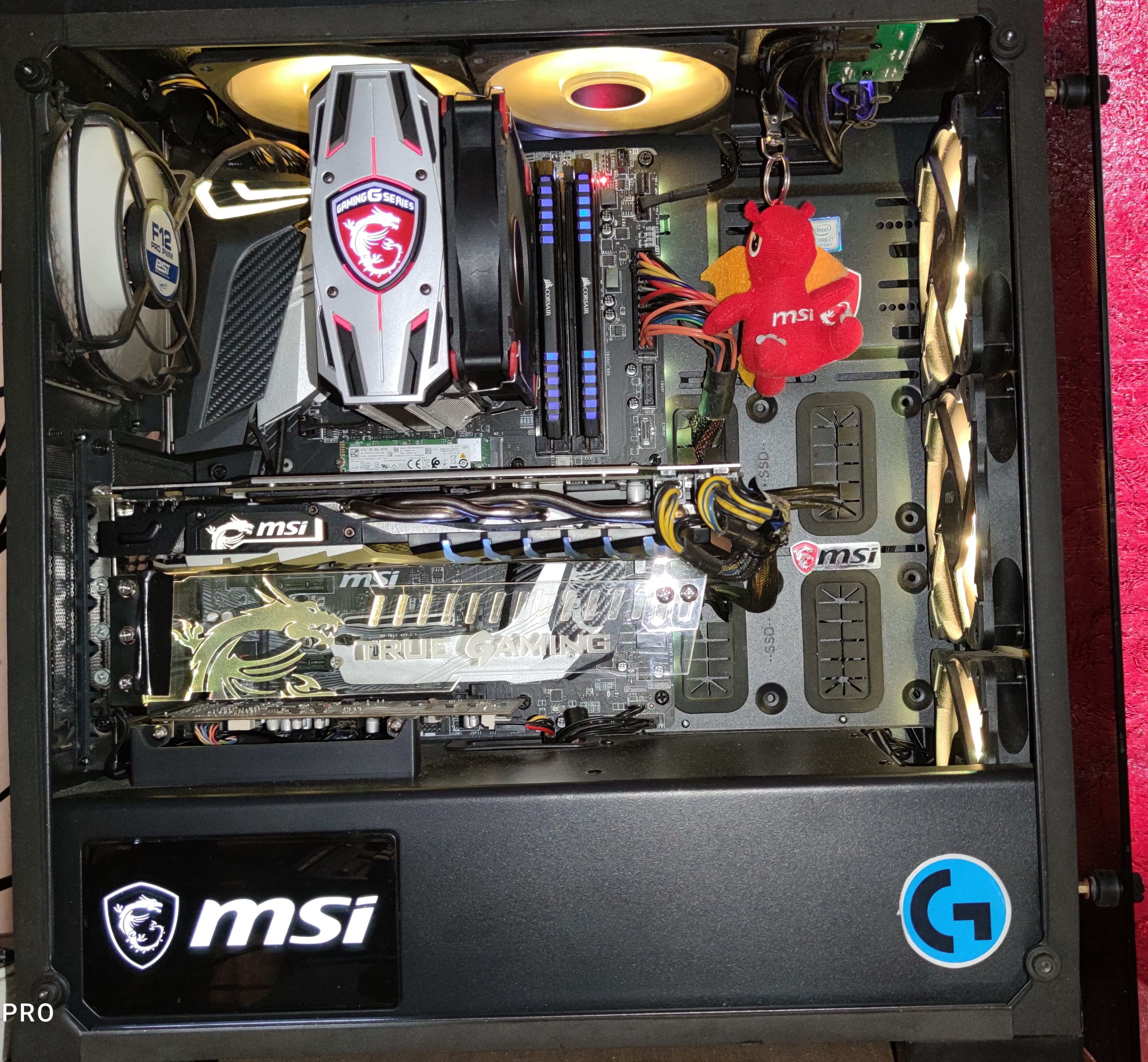

Мой системник для наглядности:
syst.jpg [ 2.38 МБ | Просмотров: 766 ]
В любом случае надо дымом проверять потоки воздуха, чтобы избежать внутренних завихрений и "мёртвых" зон с застаивающимся горячим воздухом.
