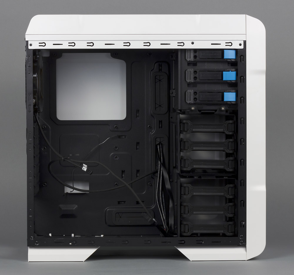

Иннокентий Павлович, здравствуйте. Прошу совета. Собираю второй пк в старом корпусе Thermaltake a31 Chaser. Видеокарта 350вт, процессор до 150вт, башенное охлаждение. Корзины под HDD/SSD и под 5.25" по фронту полностью удалены.
Сам корпус для понимания
11.jpg [ 100.83 КБ | Просмотров: 402 ]
Для установки вертушек свободна донная опция под 120мм, тыл 120мм, топ 2*140 и фронт 2*120.
Предполагал установку 1*140 топ, 1*120 тыл, 1*120 низ фронт. Имеет ли смысл установки вентилятора на донную опцию или от этого будут только лишние ДБ?
По поводу моделей и CFM самих вентиляторов сказать сейчас не могу, разобраться бы в собственных запасах. Есть родные 140ки от Phanteks, что стояли в основном корпусе (шли в комплекте с phanteks p500a), есть 120ки от fractal design (модель не знаю, не под рукой). Хотелось бы из этого винегрета собрать хотя бы относительно терпимый сетап с упором на температуры видеокарты и минимальный шум.
Впрочем, главный вопрос по прежнему остаётся насчёт донной опции. Стоит ли?
