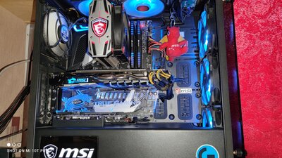

Здравствуйте, помогите советом, что будет лучше в плане понижения обшей температуры внутри корпуса.
Сейчас есть matrexx50, спереди стекло, температура на ГПУ со стеклом и без стекла различается на 5градусов. Поэтому я решил заменить стекло на сделанный на ЧПУ mesh вариант лобовой крышки из акрила, благо на ютубе есть пример этого с чертежом для ЧПУ.
Суть вопроса такая. Что в плане понижения общей температуры будет лучше.
1. Замена 3 корпусных 120mm cf120 на фронте на 3 140mm bl074. (С учётом того что лобовая крышка станет mesh) и установка ещё 1 вентилятора 120мм сзади вверху на выдув, сейчас верх весь закрыт. ). 1 вентилятор сзади на выдув уже есть.
2. Замена matrex50 на matrex70. Схема таже самая, 3 на вдув, 1 сзади на выдув, 1 сзади сверху на выдув. Лобовая крышка тоже mesh. Но вентиляторы передние будут пока комплектные с matrex70 - cf120.
Вот так выглядит сейчас корпус, система профильная вторая. Вк единственно другая стоит - вулкан.
Для звуковой карты пришлось купить райзер и она ушла вниз, подальше от ВК, так как закрывала ей вентиляторы.
Screenshot_2022-10-16-10-45-29-650_com.miui.gallery.jpg [ 1.53 МБ | Просмотров: 580 ]
С одной стороны более производительные вентиляторы bl074, с другой стороны более просторный корпус, больше воздуха внутри, но нужен ли он если материнка m-atx?

Изменить схему с положительного давления на отрицательное и увеличить литраж корпуса.

Ты зачем фронтальные вентиляторы поставил "снаружи" корпуса, когда "внутри" места более чем достаточно? Стекло впритык - как им воздух брать? Головой думать будешь или как? Верх зачем запечатал и не поставил туда хотя бы одну вертушку для проветривания зоны VRM процессора? Физику в школе не учил, где тёплый воздух всегда поднимается вверх? :facepalm: :facepalm: :facepalm:
Изучай построение воздушных потоков, проецируй на свой аквариум. Без базовых пониманий принципа циркуляции воздуха внутри ящика нет смысла ни сам ящик менять, ни его "карлсоны".

Makc1968 я не ставил вентиляторы, они так идут с завода. То что стекло мешает забору воздуха, это логично, я же написал что тестировал без стекла и температура на ГПУ упала на 5гр. Поэтому я решил сделать mesh лобовую крышку. Стекла не будет. Про верхнее отверстие, ввёл вас в заблуждение , закрыто всё, кроме сзади сверху отверстия, собирал комп год назад, уже забыл что оставил место под вентилятор, но сам вентиль не поставил.

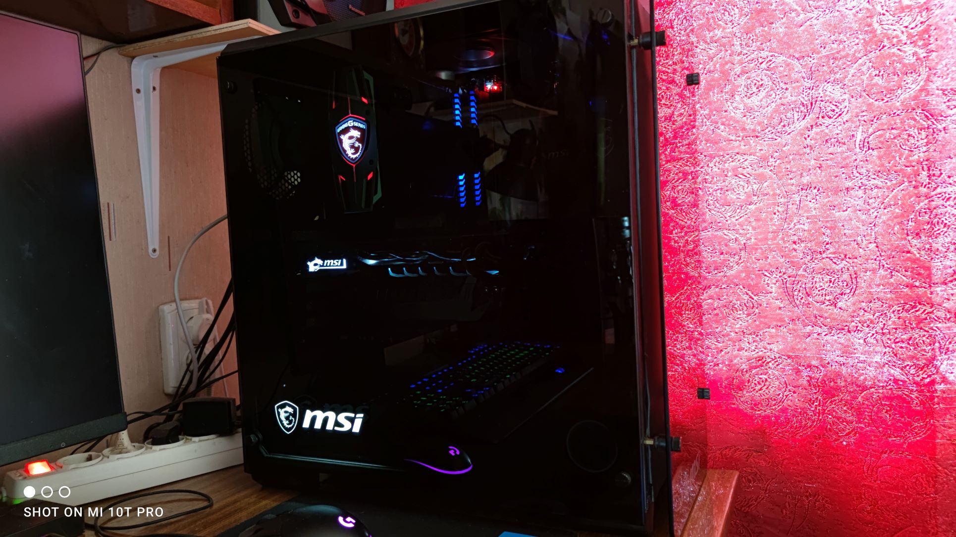

ximix писал(а):
тестировал без стекла и температура на ГПУ упала на 5мм
Переставь вертушки вовнутрь корпуса, поставь пылевой фильтр и получишь те же -5 градусов без необходимости убирать стекло и портить внешний вид корпуса.
Также поставь вертушку над процессором, чтобы вытяжка работала - ещё пару градусов скинешь.
mod.jpg [ 465.41 КБ | Просмотров: 532 ]
Твой корпус от моего отличается только декоративной рамкой вокруг фронтального стекла.
Хорошо протестирую так и отпишу.
По поводу убирать стекло. Я хочу сделать вот так:
https://youtu.be/SxMhPgO24AU
Вроде имеет место быть и не сказал бы что портит внешний облик. Я думаю с такой лобовой крышкой ещё лучше станет по температурам.

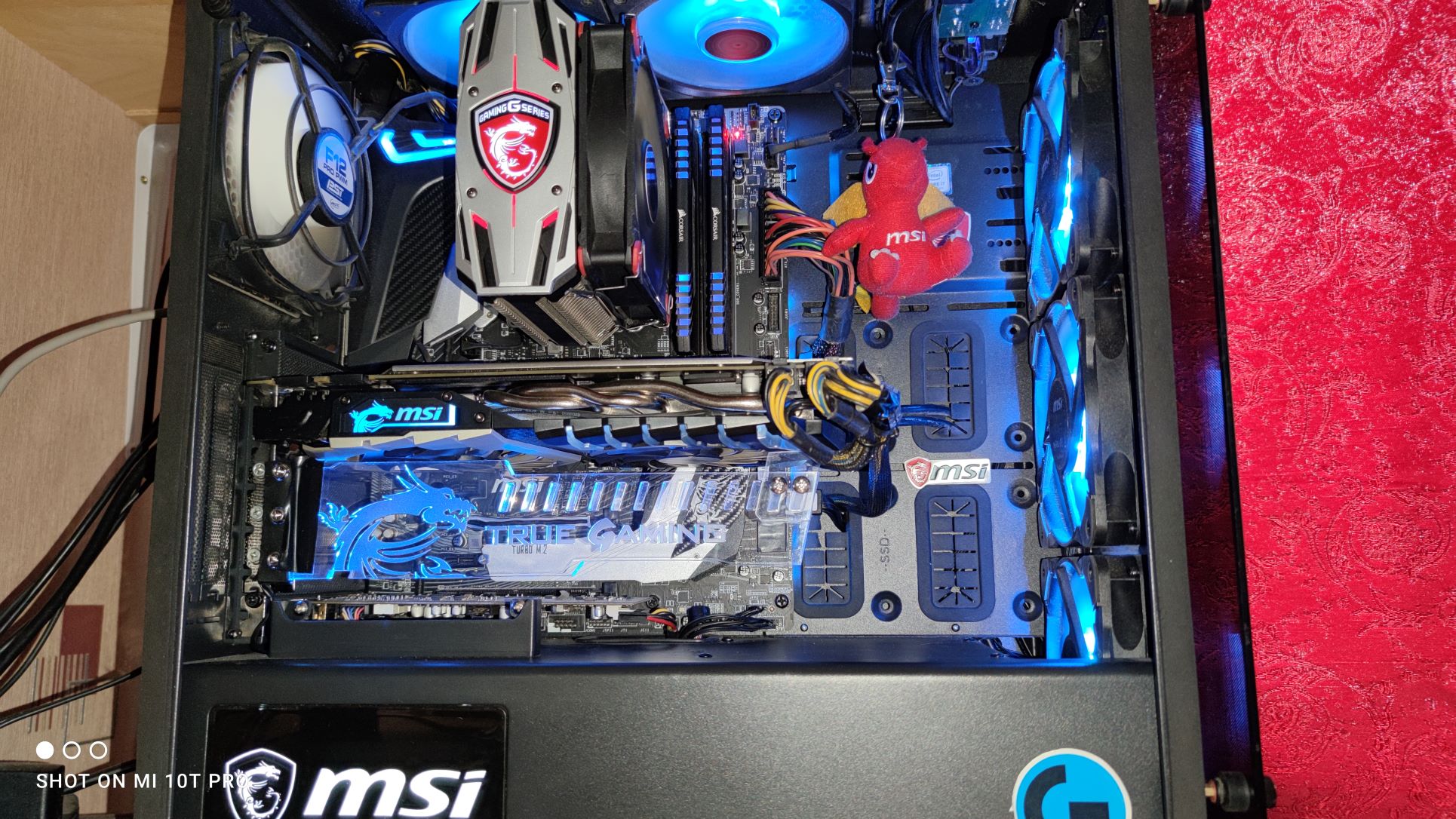

Стекло всегда красивее, чем решётка. Особенно если оно сильно тонированное и при выключенной подсветке вертушек внутренностей не видно. На мой взгляд. Себе делай как хочешь, но я бы не стал спешить.
Подсветка включена:
IMG_20200812_201644.jpg [ 1.94 МБ | Просмотров: 503 ]
и
Подсветка выключена:
mod-2.jpg [ 338 КБ | Просмотров: 505 ]
