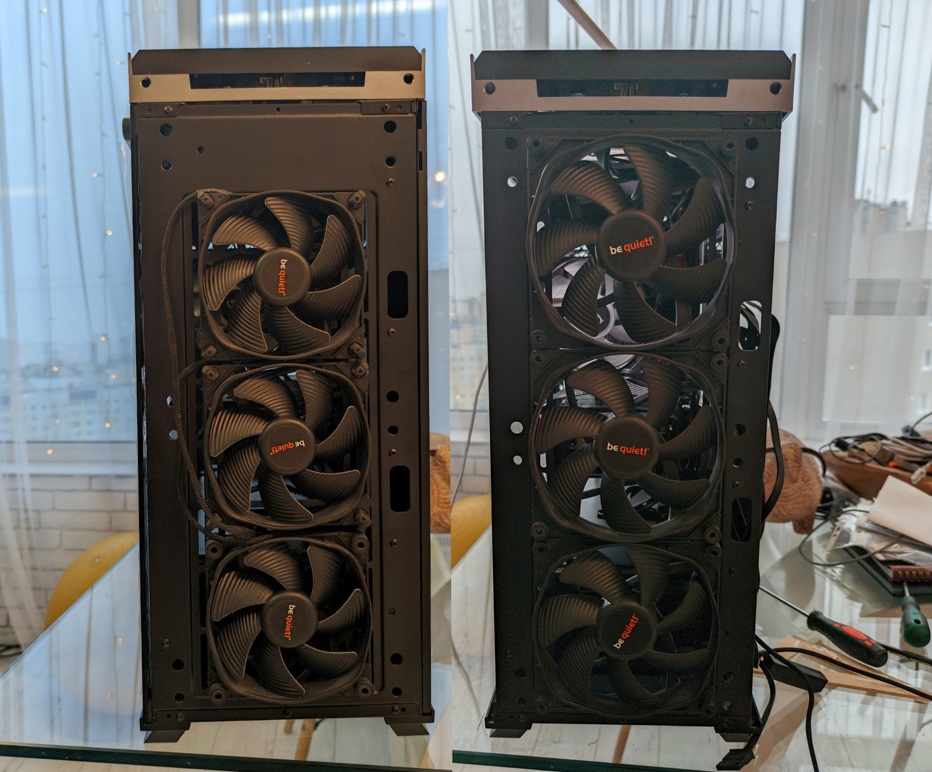

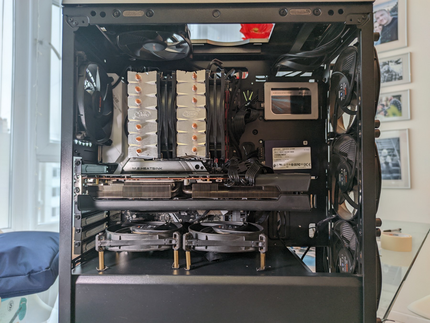

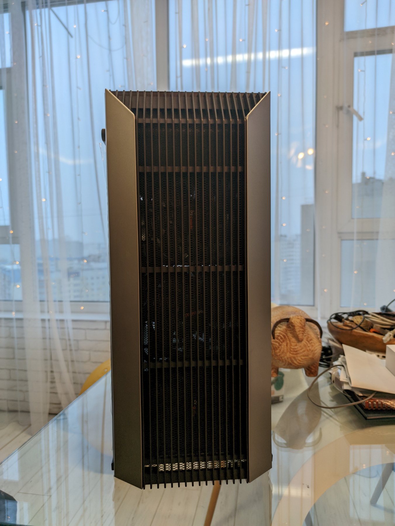

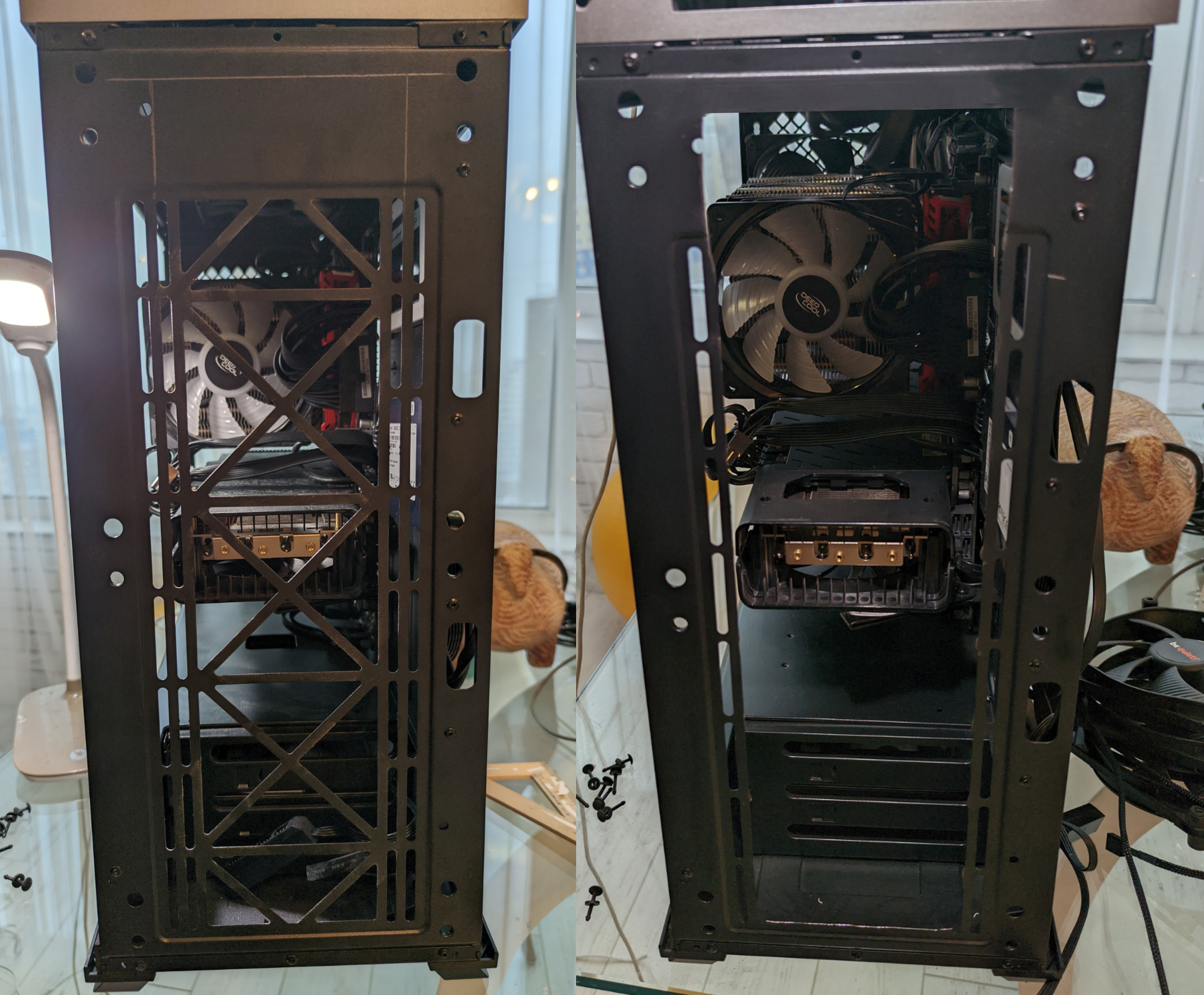

Комрады, помогите советом.
Итак мучаю первую профильную систему.
Итак есть DeepCool CL500. В него можно установить или 3х120 или 2х140+1х-120. У меня стояло 3хBl066.
Решил я попробовать поставить 3х140. замерил. передняя крышка налазит, но прорезь сверху перекрывает почти половину верхнего вентилятора. Дремель в руки и погнали. )
Вообще удивительно почему в корпусе, который позиционируется как один из самых продуваемых в линейке - нет возможности с завода поставить 3х140.
1.jpg [ 1.28 МБ | Просмотров: 513 ]
2.jpg [ 1.17 МБ | Просмотров: 513 ]
изображение_viber_2022-10-28_07-50-08-892.jpg [ 538.88 КБ | Просмотров: 513 ]
изображение_viber_2022-10-28_10-05-10-435.jpg [ 417.28 КБ | Просмотров: 513 ]
На нижние вентили под ВК не обращаем внимание. Пока не пришло человеческое крепление в заглушку слота PCI для вентилей с али, поэтому пришлось колхозить. )
Сверху 1 вентиль на выдув. Второе отверстие рядом с ним - закрыто в собраном состоянии.
Что это дало:
1. На ЦПУ у меня скинуло 3 градуса в линксе. Но у меня пока упор в то что кулер с горбом (что критично с Ryzen) и термо интерфейс старый. Как только фрезерну новый кулёк и экспериментальную пасту намажу (уровень крионафт экстрим) - будем посмотреть. Пока думаю у меня упор идет в сам кулек и термоинтерфейс.
2. А вот по ГПУ очень интересные результаты...
У меня есть 2 профиля вентилей. Первый что зашит в биосе карты он очень тихий. Хот спот в фурмарке на нём 96 градусов. При этом вентили в фурмарке крутят максимум 40℅. Второй уже я сам сделал в дровах профиль. Что позволило скинуть до 88 хотспот. Но при этом вентили уже и норм крутят до 60% в фурмарке.
И так в тихом профиле биоса карты я скинул с 96 до 86.
В том что я настроил - скинул с 88 до 84.
Такая разница между тихим и громким - говорит что тут тоже упор в термо интерфейс. Экспериментальные прокладки с пастой придут, я махну и думаю будут интересные результаты.
Далее вопросы.
На фото видно где и какие вентиляторы установлены и какая компоновка.
1. Какие обороты сделать для всех корпусных вентиляторов для статики. Или оставить обороты в pwm режиме?
2. Какие отверстия заглушать? Пока для себя вижу - заглушить отверстие над ВК. Под ВК заглушки с перфорацией - убирать их, или оставить? С морды по бокам ничего не подсасывает, забор воздуха исключительно фронтальный.
3. Правильная ли компоновка вентиляторов?
#1 9800x3d + Strix x670e-f + Giga 5070Ti oc + 64 a-Die 6200-26
