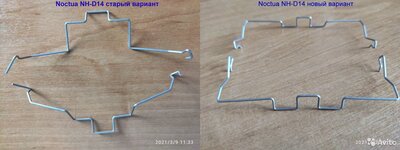

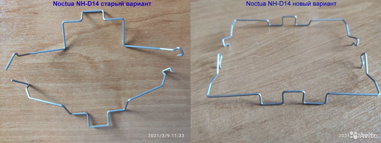

Ребят извините если написал не туда (не нашел нужной темы),но нужна помощь. Имеется Noctua NH-D14, передний 120мм вентилятор NF-P12 сменил на ARCTIC P12 PWM PST RGB (захотелось RGB и нормального PWM),ухудшений по температурам не заметил, вот хотел спросить имеет ли смысл менять второй 140мм вентилятор NF-P14 на другой более современный вентилятор (с PWM) для улучшения температур, если да то есть 140 с креплением под 120 производительный и не сильно шумный?
ASRock Z390 Taichi; i9 9900k; ARCTIC Liquid Freezer II-360 RGB; 32768Mb DDR4; GALAX GeForce RTX 3080 Ti 12GB BLACK GENERAL; Fractal Design Ion+ 860P.
Регистрация: 08.06.2019
Откуда: Сибирь
Если скобы старые,то вы можете желать сколько угодно,кроме NF-P14 и Deepcool UF140 вы ничего не сможете поставить.
А вот если скобы нового образца - то можно и поперебирать.

Регистрация: 15.02.2009
. Где можно найти и из каких вариантов перебрать ?
