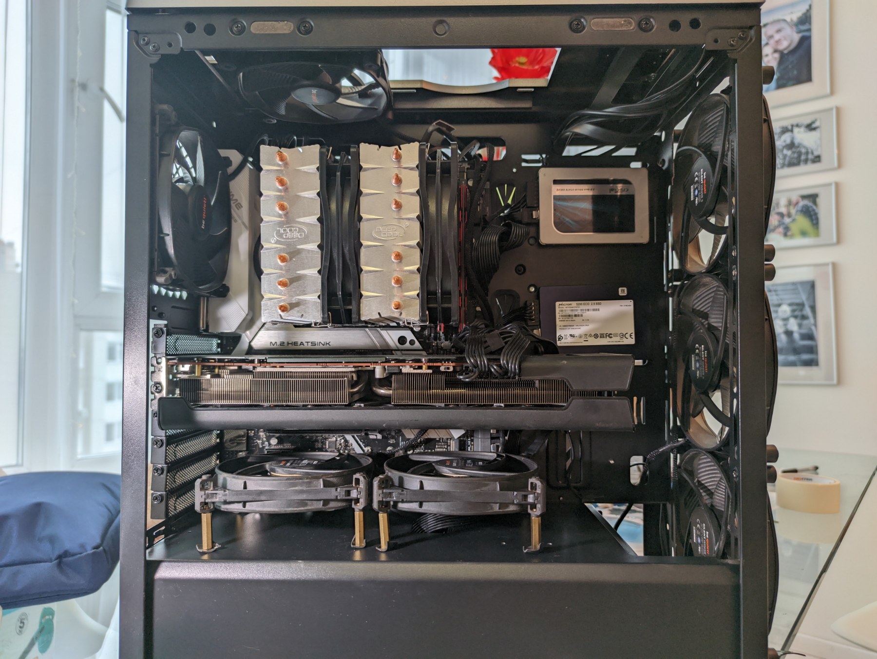

Итак отчитываюсь.

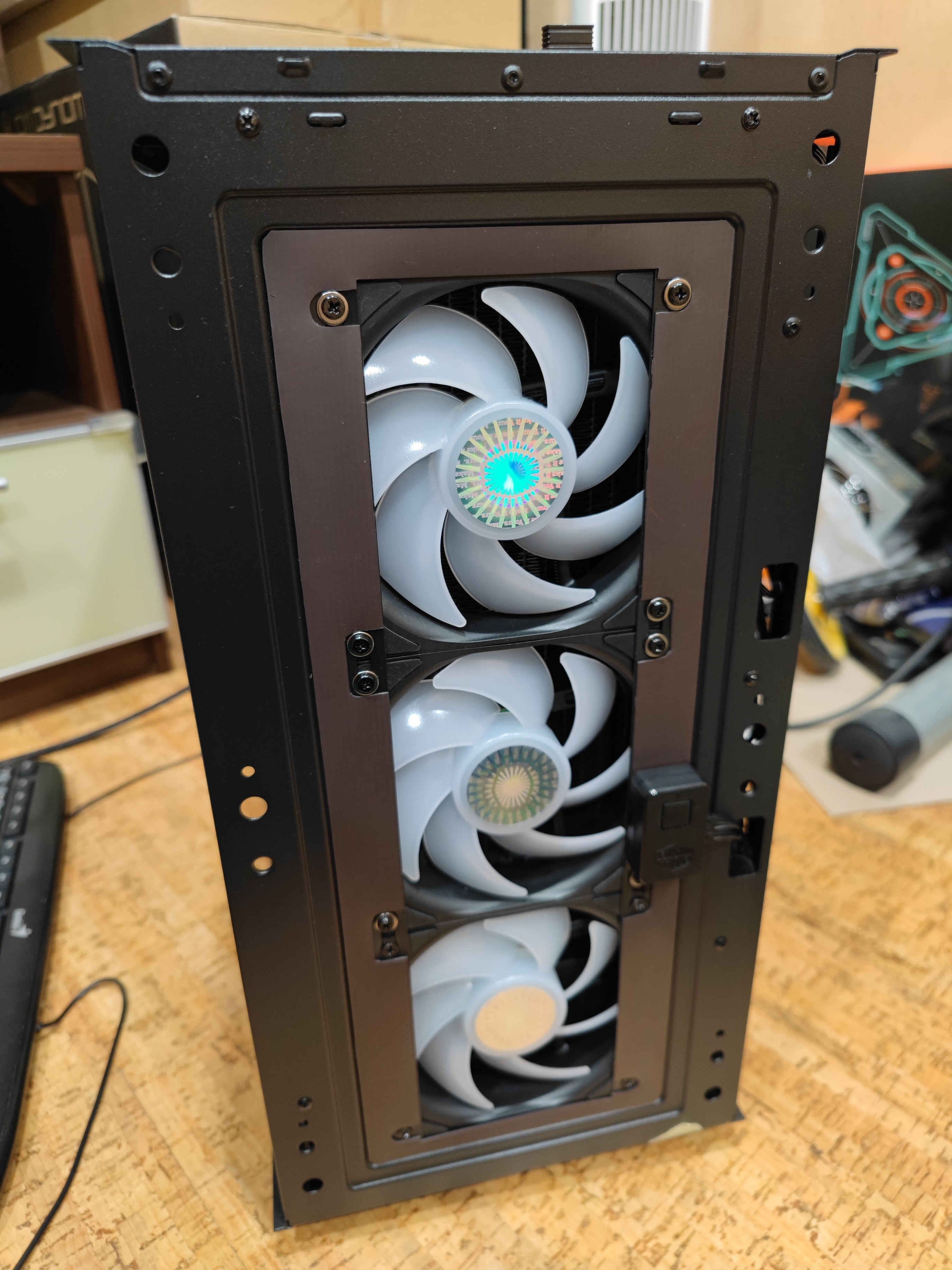

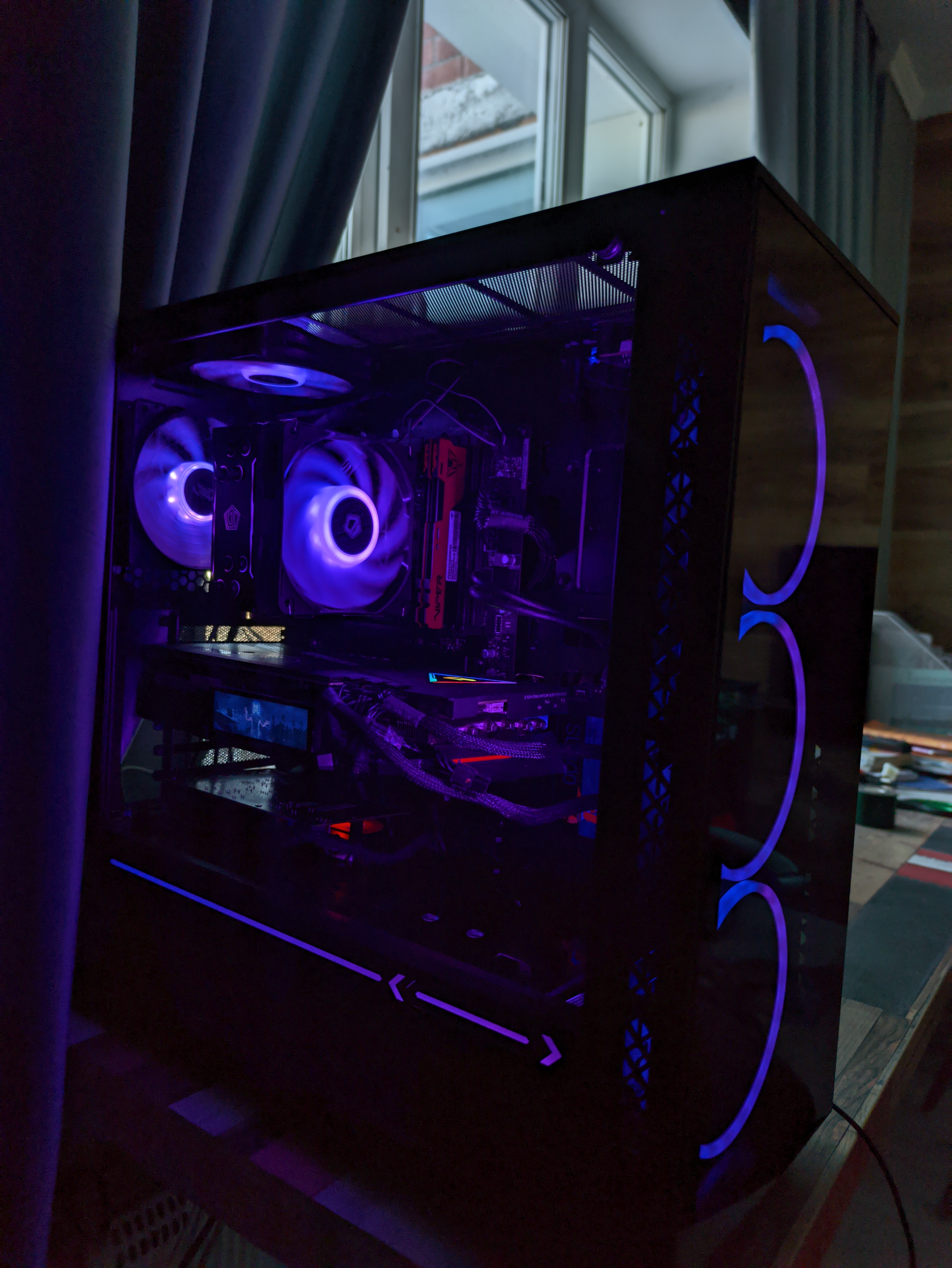

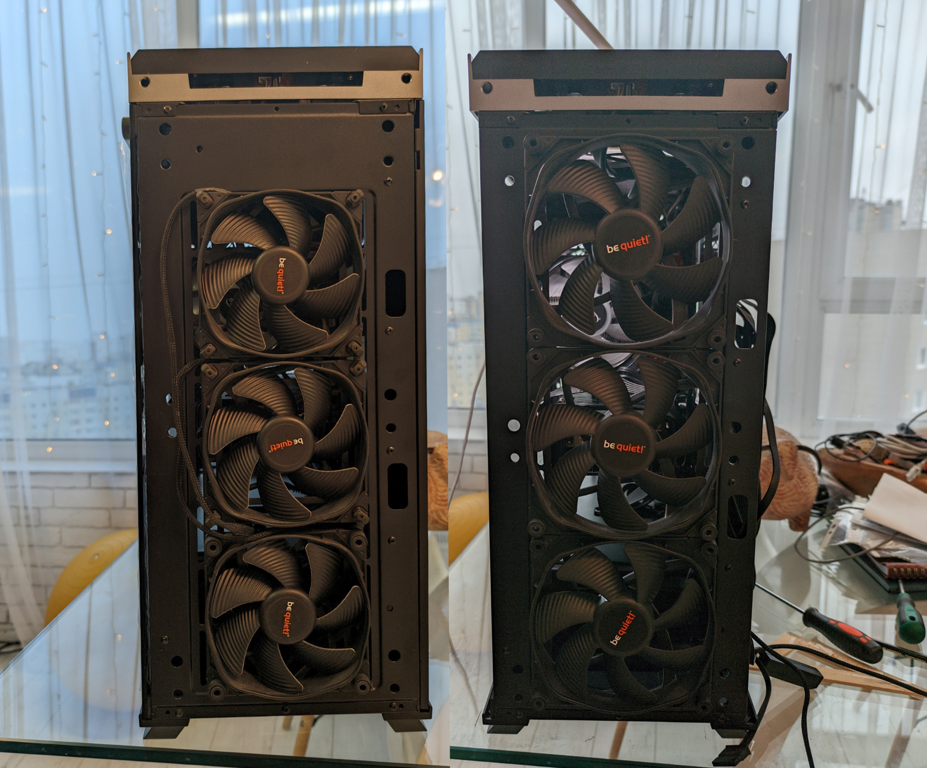

Заменил матрекс50 на матрекс70. Выкинул из него корзину для хдд. На фронт вместо комплектных 3*cf120 поставил 3 * bl074.
На выдув сзади и сзади сверху стоят пока cf120, но планирую также замену на bl074.
Хотспот на ГПУ упал с 94 до 86. И это при затычном фронте в виде стекла. Также отмечу что 70 модель более продуманная чем 50я. Много что понравилось. Начиная от того что фронт вентиляторы сдвинуты назад относительно стекла, заканчивая хорошим дном у него. И это ещё вертушки пока всём работают pwm. Я думаю если под настроить, будет ещё интереснее..
PXL_20221029_135028355.jpg [ 2.4 МБ | Просмотров: 1592 ]
Если у кого есть какие советы по поводу компоновки, то буду рад услышать.

Хочу дополнить пост - Построение воздушных потоков #17810245
Убрал вентиляторы под видеокартой что я приколхозил. - даже чуть лучше стало по температурам видеокарты. В Итоге максимальный профит дало - замена корпусных вентиляторов на производительные 140мм вместо 120мм.

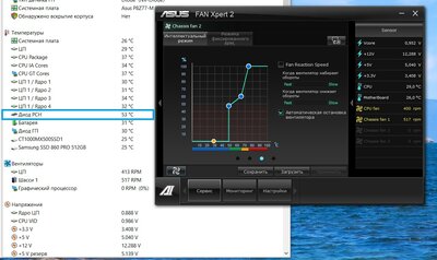

Убрал вентилируемые заглушки под ВК вообще, настроил курвы корпусных вентиляторов. Скинул еще 8 градусов по хотспот ГПУ.

Иннокентий советовал изменить схему с положительного давления на отрицательное. Схема GPU3 или GPU4 в шапке темы. Возможны нюансы из-за того, что морда полуглухая, для лучших показателей подошёл бы MESH-вариант корпуса.
С текущими исходными я бы попробовал настроить задние вертушки (которые на выдув) на максимально возможные обороты без ущерба акустическому комфорту. Затем отключить фронтальный верхний. Проверить результат. Отключить фронтальный средний. Проверить результат. Сравнить результаты. Попробовать заглушить пустые слоты под вертушки на крыше и морде (хоть куском картона и скотчем).
"Окно" под видеокартой, образовавшееся от снятых заглушек, закрыть мелкоячеистой сеткой, чтобы улавливать основной поток пыли.

Castlesairus Отказался в данный момент от идеи mesh морды у корпуса потому что провел тест. с стеклом и без стекла. разница 1 градус. Поэтому смысла нет, считаю.
Все остальные ваши советы я попробую Отпишусь о результатах. Спасибо большое!

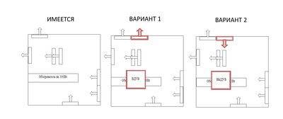

Регистрация: 16.02.2010

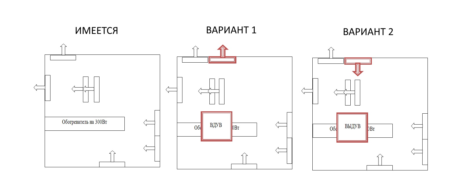

Посоветуйте, пожалуйста, как лучше сделать. На картинке 2 варианта с добавлением 2х вентов 140мм.
2-й вариант мне нравится тем, что заметная часть горячего воздуха от видеокарты будет выбрасываться сразу, а не попадать на проц.
вент.jpg [ 81.12 КБ | Просмотров: 1179 ]
Регистрация: 22.01.2019
Откуда: Usa
С примерно таким же сетапом для второго корпуса мне советовали: убрать вентилятор с донной опции, убрать средний фронтальный. Нарастить ножки корпуса на пару см. Заменить тыл и задний на крышке на качественные тихие вертушки с большой производительностью. Если посадочное место 120мм, то, при наличии бюджета это noctua a12x25pwm. Если посадочное место на 140мм, то scythe KF1425FD18S-P. Настроить на максимально возможную скорость при сохранении акустического комфорта. Лишние вертушки не нужны, только шум добавят. Выдув на боку имеет мало смысла, т.к. устроит только вакханалию в воздушных потоках, а его производительность будет сложно подобрать, чтобы всё не сделать ещё хуже. Ещё меньше смысла имеет ВДУВ на крыше в текущей конфигурации, он будет просто засасывать обратно в корпус уже отработанный горячий воздух.
Приходящий от видеокарты тёплый воздух, засасываемый вентилятором на CPU кулере, не успевает настолько сильно нагреть процессор, чтобы из-за этого переживать. При наличии нормальной продуваемости корпуса, разумеется. А для этого, помимо конфигурации самого корпуса (литраж, структура морды/пола и тд, захламлённость корзинами HDD ), необходима наиболее мощная вертушка на задней стенке.
Если вертушки УЖЕ куплены - можете поэкспериментировать и дать свой фидбек по поводу размещения.

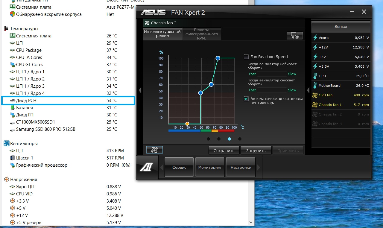

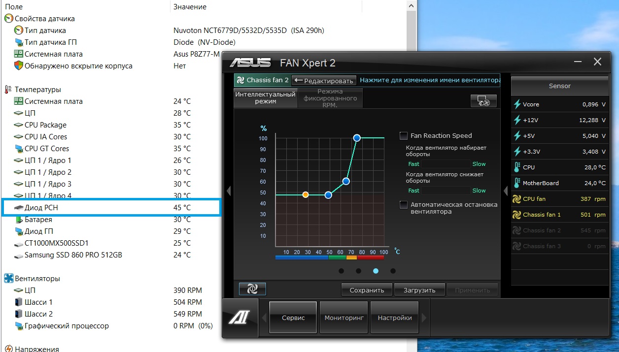

это да, у моего Z9+ вентиль TY-140 на боковой крышке на вдув хорошо помогает охладить чипсет материнки.
2022-11-10_154045.jpg [ 242.55 КБ | Просмотров: 1127 ]
и через 2-3 минуты после включения бокового.
2022-11-10_154701.jpg [ 210.47 КБ | Просмотров: 1127 ]
и это в простое, а в играх без бокового чипсет легко греется до 65°C. с вентилятором только до 55°C. и вентиляторы на видюхе включаются реже. наблюдал какое то время.
только подозреваю что ща "прибежит" Иннокентий Павлович и скажет что всё это хрень, от бокового толку нет, надо чтобы у кейса было "дно пробито". :D

tunderklep
Оставить исходный вариант, а боковой вентиль добавить на выдув.
Вариант 2 - не вариант вовсе, это короткое замыкание для верхних вертушек.

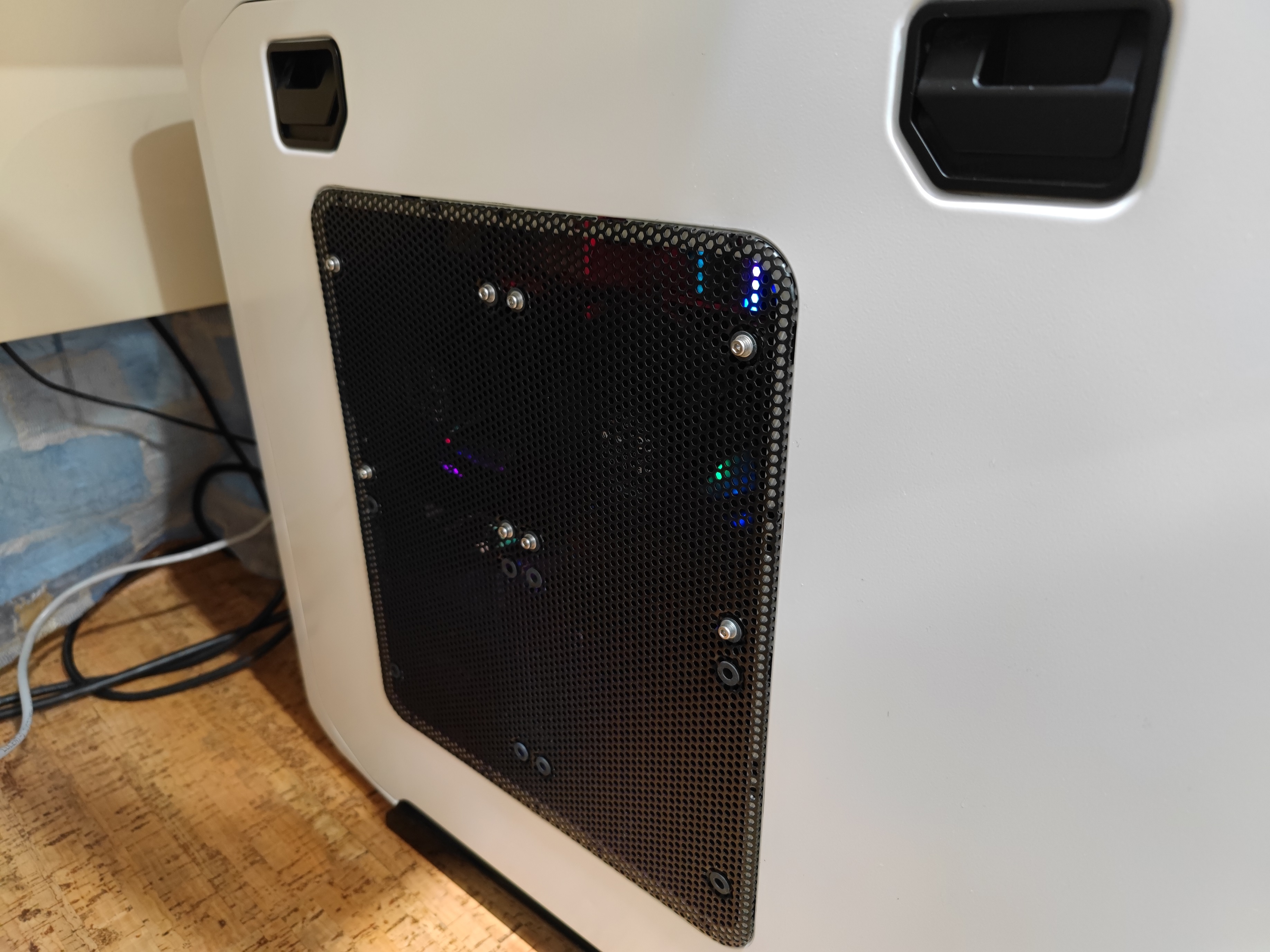

Кстати, реализовал ранее высказанную гениальным человеком идею по изоляции щелей при помощи листового магнитного винила, использовал 0,7 мм. Но можно и 0,4.
Долго резал, чтобы аккуратно, но вышло неплохо.
Спереди вертикальные прорези под крепление 120-140, а сверху почему-то Дипкул навалил дырок, как и сазди. Но сзади - плюс для ВК, а сверху вентили сосут холодный воздух и тут же выбрасывают. Теперь все ок.
корпус СК560
1668072233241.jpg [ 2.34 МБ | Просмотров: 1117 ]
1668072233216.jpg [ 3.71 МБ | Просмотров: 1117 ]
Вообще не вариант - мне приточка нужна наоборот большая, через фильтры.
Конечно не стоит, но учитывать имеет смысл. Теплый воздух не нагревает, а плохо охлаждает затягиваясь в радиатор...
Благодарю за советы, насчет приподнять корпус - тоже думал.
Да вот тоже подозревал, но нужно сбалансировать приток больше или хотя бы не меньше оттока. Есть еще вариант - этот верхний средний передвинуть вперед на секцию и тоже на вдув, а среднюю закрыть. Просто не красиво. Да, конечно, будет каша, но может "вкусная" получится))
Да надо пробовать, тестировать. Теория часто расходится с практикой

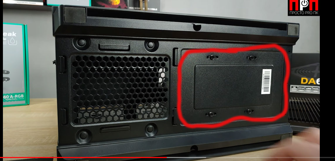

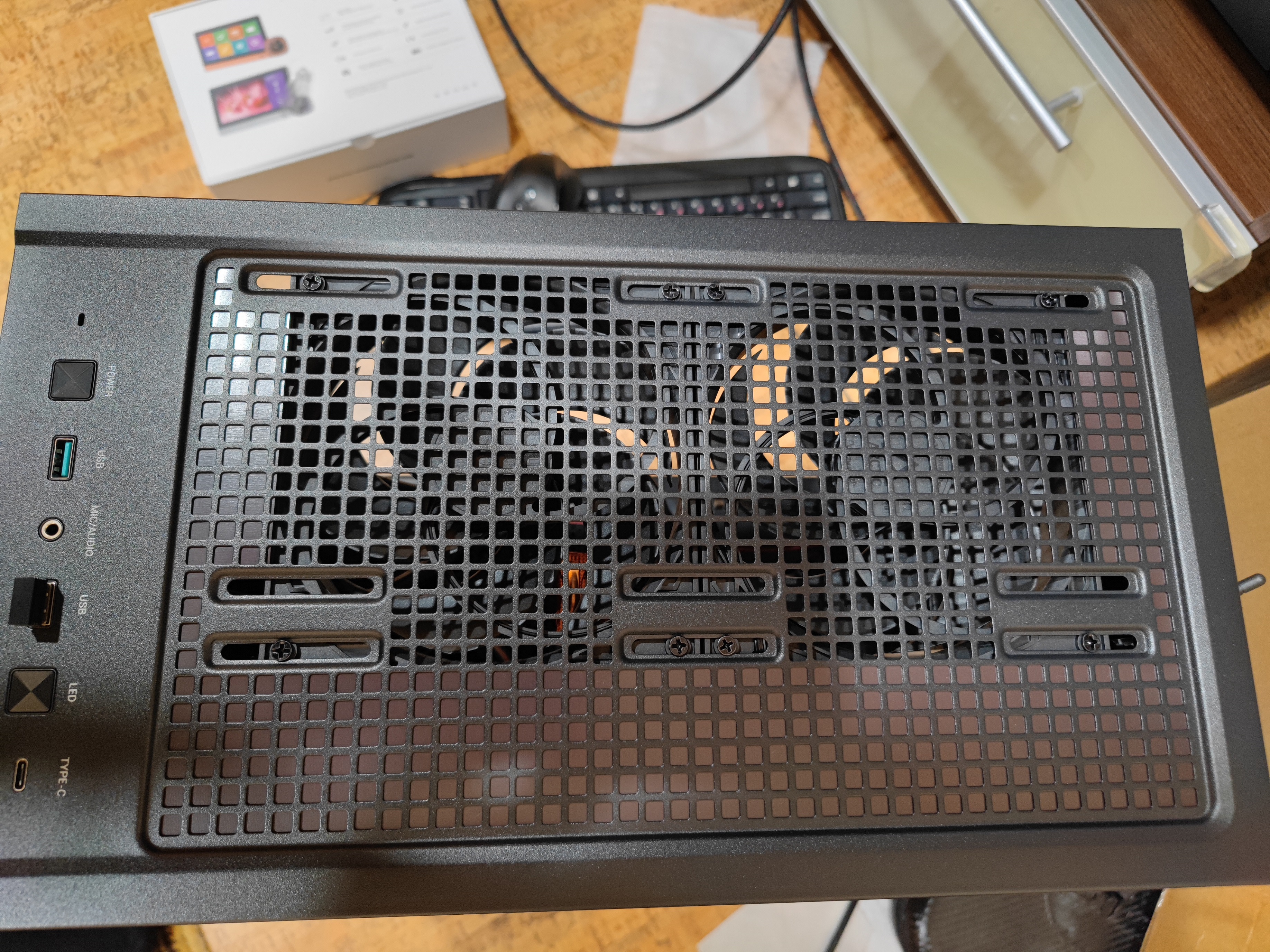

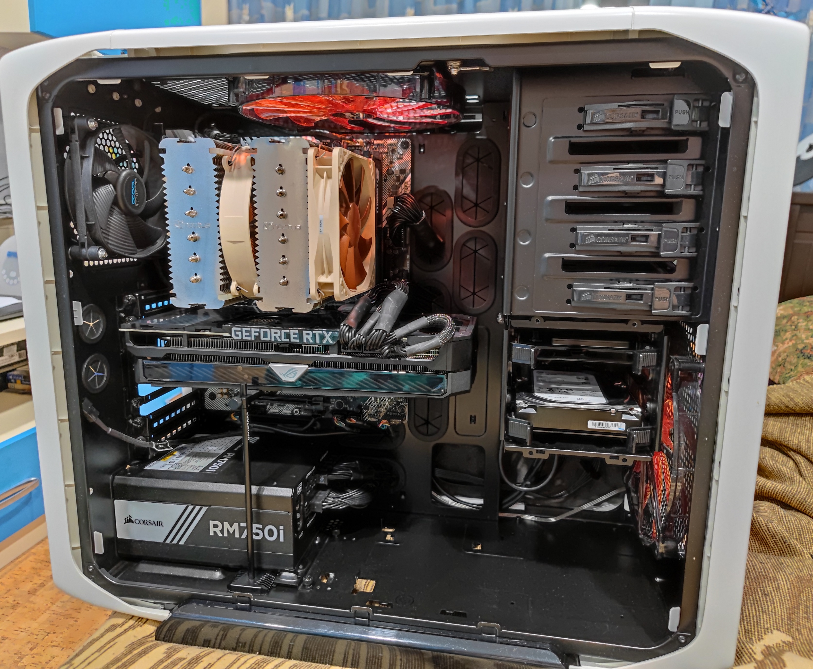

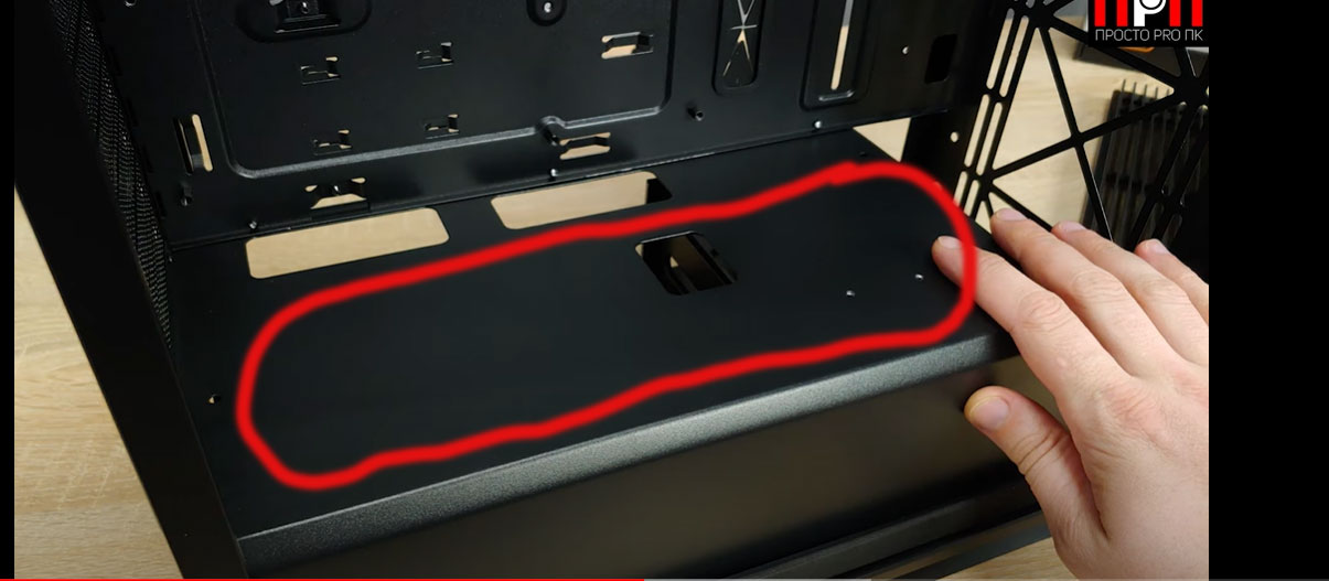

Ребята, еще вопрос, может кто подскажет дельное...
Даст ли профит доработка корпуса если сделать Mesh варианты вот этих частей. (Ну тупо насверлить по разметке отверстий)
СНизу корпуса: (с учетом того что корзина под хдд извлечена.
!Untitled-2.jpg [ 102.93 КБ | Просмотров: 792 ]
Там где уже есть отверстия - это под БП.
И изнутри вот этой крышки над корзиной хдд и бп. По идее это же должно дать больше доступа холодного воздуха снизу.
!Untitled-3.jpg [ 80.65 КБ | Просмотров: 792 ]
Высота ножек 22мм, стоит ли увеличивать, или этого достаточно?
ximix
Профит даст, только какого уровня и на что рассчитывать... Плюс непонятно что там реализовано в корпусе по основному охлаждению. Если передняя стенка "глуховатая", то, считаю, что профит будет заметный. В любом случае польза обязана быть, другой вопрос стоит ли овчинка выделки. И чем выше ножки - тем лучше, а так то норм. Просто если уровень прогрева нормальный, то зачем заморачиваться? А если перегрев - то каждый элемент пойдет на пользу при правильном использовании.
Регистрация: 17.03.2012
Просто хочется довести до ума его. Сам корпус нравится очень, а вот решения внутри его не совсем устраивают, приходится дорабатывать. Я уже установил в него 3х140мм вентилятора, хотя с завода там можно ставить только 3х120 или 2х140. Доработал немного по сеткам. Как бы решения сделать то что я описал выше - оно у меня появилось после просмотров того как это делается на более дорогих и продуманных внутри корпусах. Просто буду систему пересобирать, поэтому почему нет. Там работы с дрелью или дремелем на полчаса.
