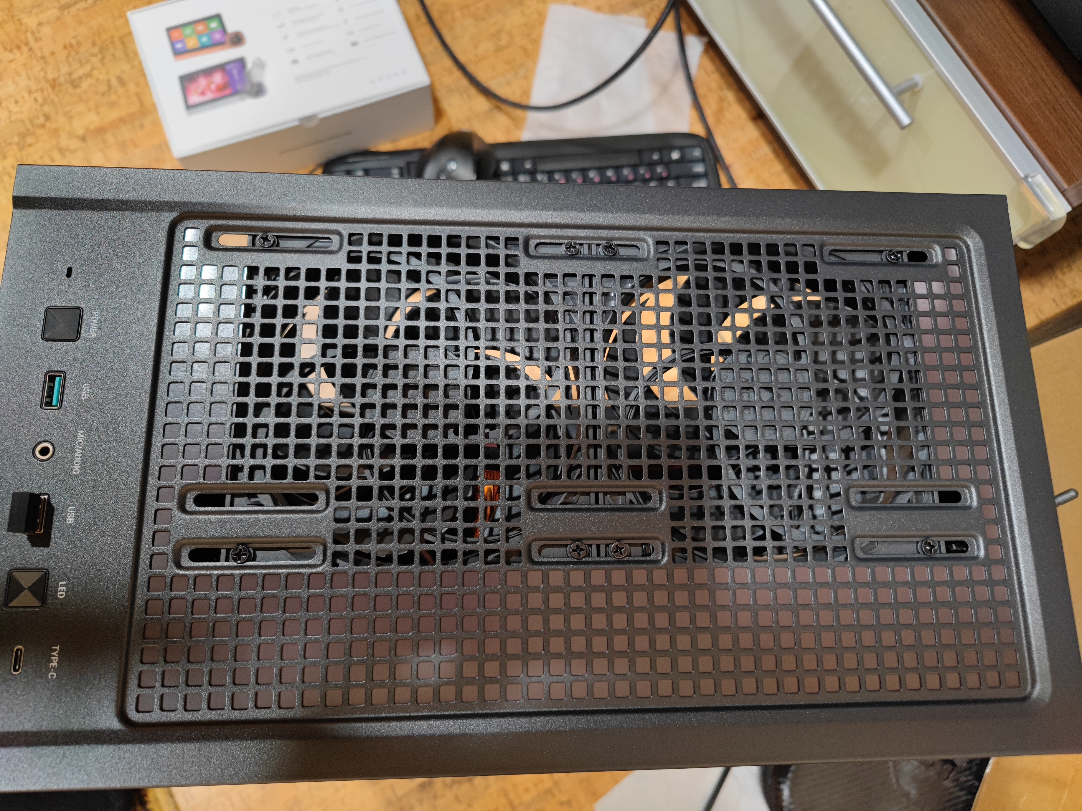

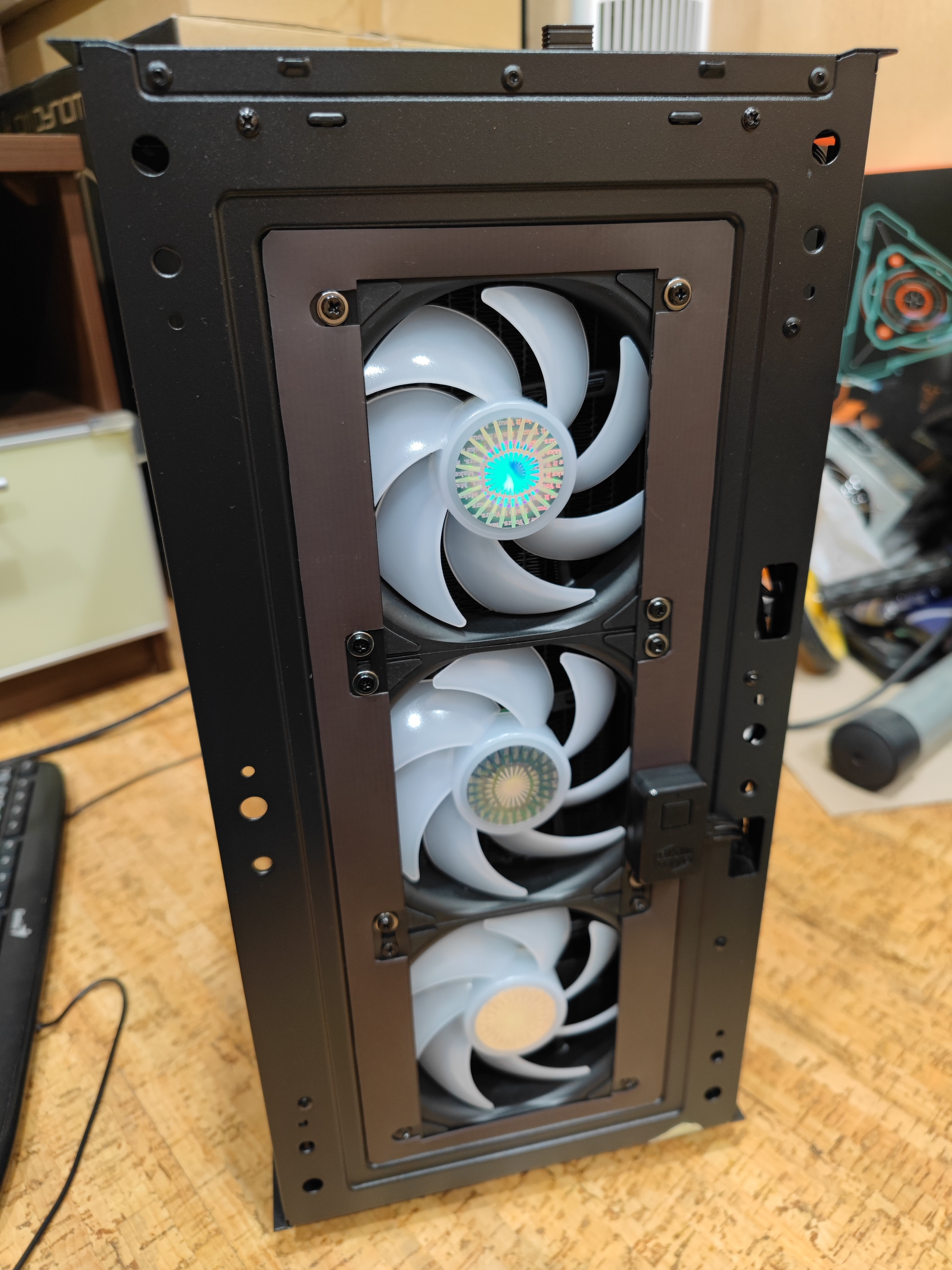

Sultan_SPb ссылки дали выше. Я такой и брал, 0,4 и 0,7.
Сделал 0,7.
Повторю фото:
1668072233241.jpg [ 2.34 МБ | Просмотров: 391 ]
1668072233216.jpg [ 3.71 МБ | Просмотров: 391 ]

CHiCHo понял. надо мутить. :beer:
лист большой брал или 20х30?
а в первом слоте в потолке вентиль не забирает воздух у вентиля ЦП?
