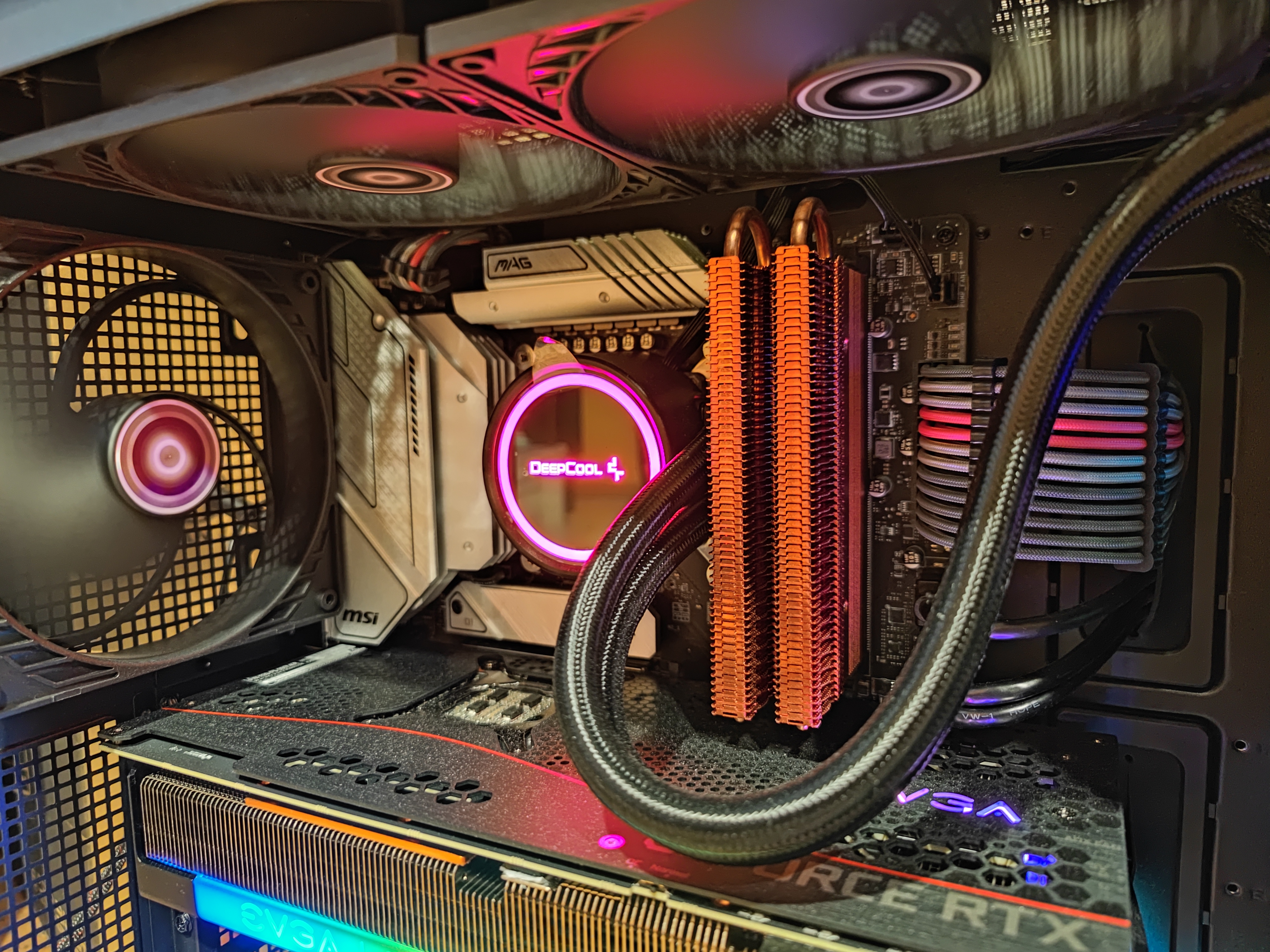

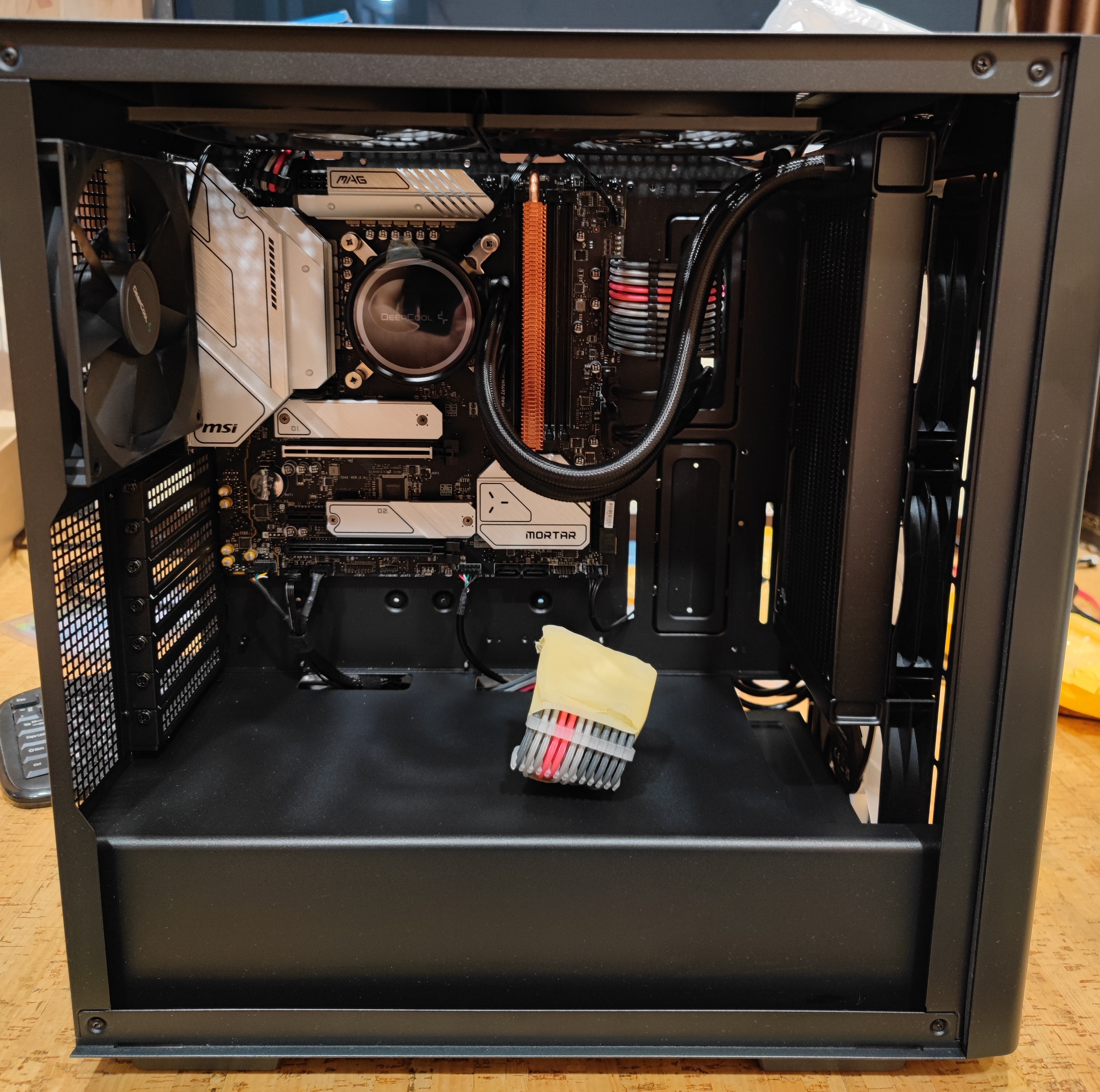

Sultan_SPb писал(а):
в первом слоте в потолке вентиль не забирает воздух у вентиля ЦП?
а там 240 АИО Дипкул на фронте стоит, поэтому выхлоп вверху и сзади на максимум. Передний сверху вместе с нижним фронтом регулируется, у них пониже обороты, тыл и верх/зад вместе настроены на оптимальный максимум по шуму/производительности, то есть, общий смысл настройки - тащить горячее от 3080ти и АИО назад и вверх, то есть, не максимально вверх. Пробовал, так менее эффективно получается.
для понимания
1665997436723.jpg [ 3 МБ | Просмотров: 982 ]
1670327252246.jpg [ 3.76 МБ | Просмотров: 982 ]
ВК пыльная, потому что сутками гонялись стрессы на проц, навалило с пола.

CHiCHo а, ну тут кулька на ЦПУ то нет. вот тоже думаю может взять ID-Cooling Cooler FROSTFLOW X 280.
а нижний фронт для чего? есть HDD?
у меня 3Тб пурпурный, не греется, я и не обдуваю его.
Регистрация: 24.03.2006
Откуда: Moscow
Фото: 266
Тут фиг знает. Как-то по отзывам горячевато. 200 Вт на 11ххх и 100 градусов... Много.
Дипкул 240 у меня отводил 250 Вт с 12700к (5.0/4.0/4.0) при Т 95-96 гр.
есть ХДД, да. Но не только для него. Это дополнительный "подпор" холодным воздухом. Чтобы АИО не задувало прямиком под ВК. В итоге немного свежего ей достается прямо снаружи, и поскольку у этого вентиля нет помех в виде радиатора - он создает достаточный поток, чтобы теплый воздух от АИО "приподнять" повыше, а не задувать под ВК.

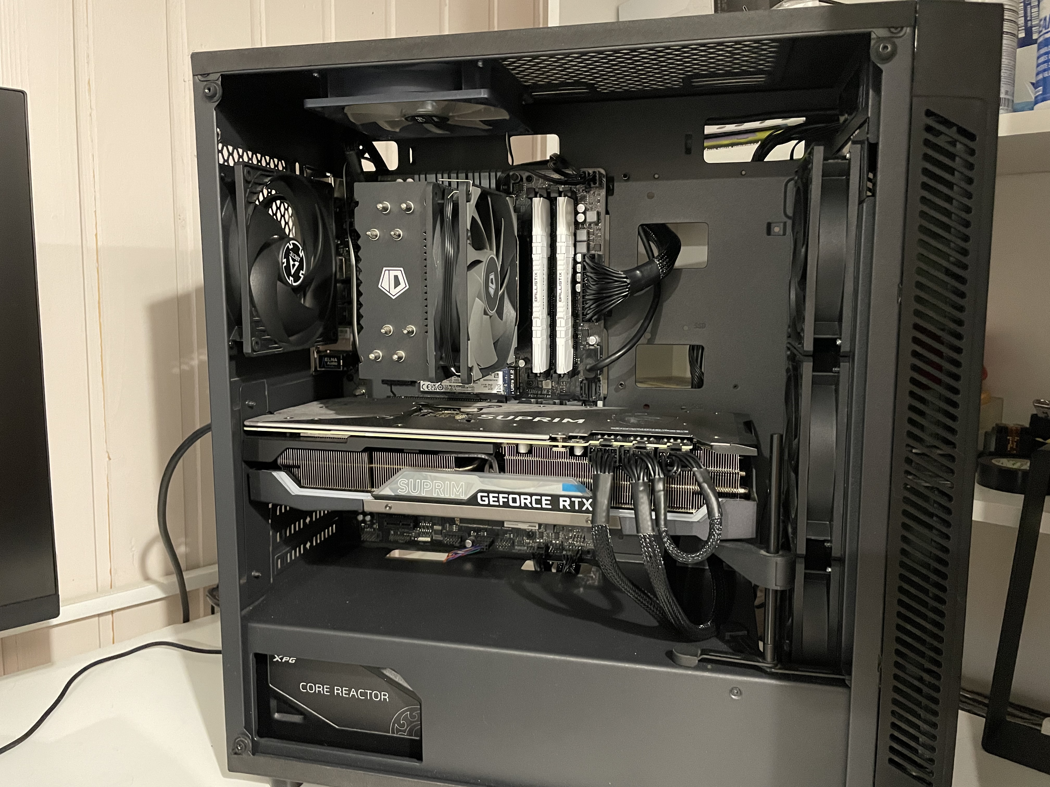

В дополнении к этому посту Построение воздушных потоков #17845927 прикрепляю фото.
Это окей, или это очко? :D
DEB40E50-8D74-4598-B0FB-2961E0F43E3F.jpeg [ 3.5 МБ | Просмотров: 953 ]

Fley
Верхние фронтальные фены создадут избыток давления в верхней части корпуса, что не даст горячему воздуху от вк уходить нормально вверх и в тыл. Он будет неизбежно скапливаться под вк.
Убрать как минимум верхний
Регистрация: 27.06.2019
CHiCHo а то что нижний фронт давит воздух в половину под вк, а в половину под кожух, а средний только на верхнюю часть ВК, тк нижняя половина среднего вентилятора дует тупо в ребро ВК - это норм? Не повлияет на температуру CPU и VRM если уберу верхний фронтальный вентиль?
Температура ВК устраивает, у нее охлад хороший.
LG 27GL850, R7 5700X, 32 gb Kingston Fury Renegade, MSI B550 Tomahawk, Zotac AMP Extreme Infinity 5070 Ti, XPG Core Reactor 850W

Fley нижний ок, ничего страшного.
Средний можно просто замедлить, верхний убрать, ну и сравнить т.
Врм охлаждается верхний и тыловым. Как, собственно, и все компоненты включая вк.
140ки тыл и верх или 120?
Если делать акцент на вк, то осталось только нижний передний, наверх ставить ещё вертушку.
Процу поплохеет в играх, но тут уж только аио ставить.
CHiCHo все 120. Акцент на проц.

Fley ого. При такой вк акцент на проц?
Тогда оставлять как есть. В играх либо замедлять, либо останавливать. Т.к. я не вижу смысла упираться в охлад проца, в играх он и не греется вовсе
Ну да, карта греется до 65-67 градусов всего + она в андервольте. А вот проц до 72-75, и это с учетом настроенной Curve, то есть вольтаж снижен.

Fley охлад просто сам по себе слабоват на проце. Тут хорошо бы АИО на морду поставить, будет немного греть ВК в играх, но это ерунда.
Но это только если вентили на АИО поместятся снаружи корпуса.
