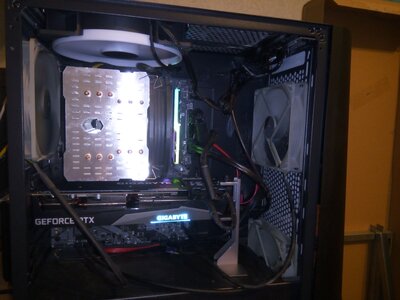

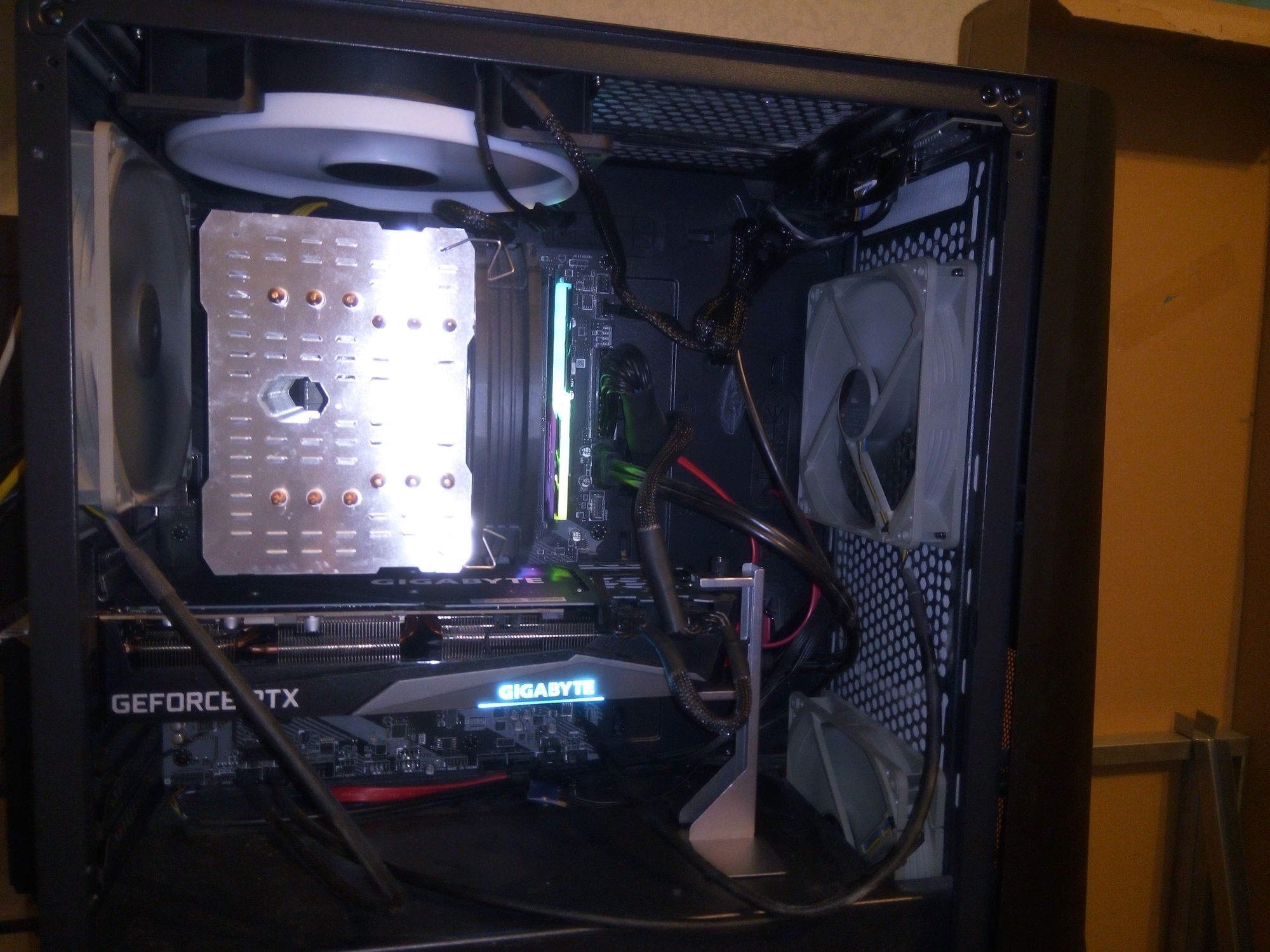

CHiCHo вырезал дырку для 120 и накрыл сеткой в комплекте. ну и все дыры сзади закрыл.
photo_2022-12-26_21-51-40.jpg [ 182.58 КБ | Просмотров: 687 ]
надо думать дальше.

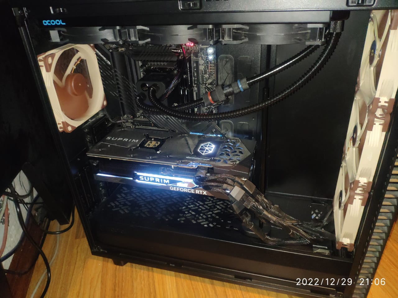

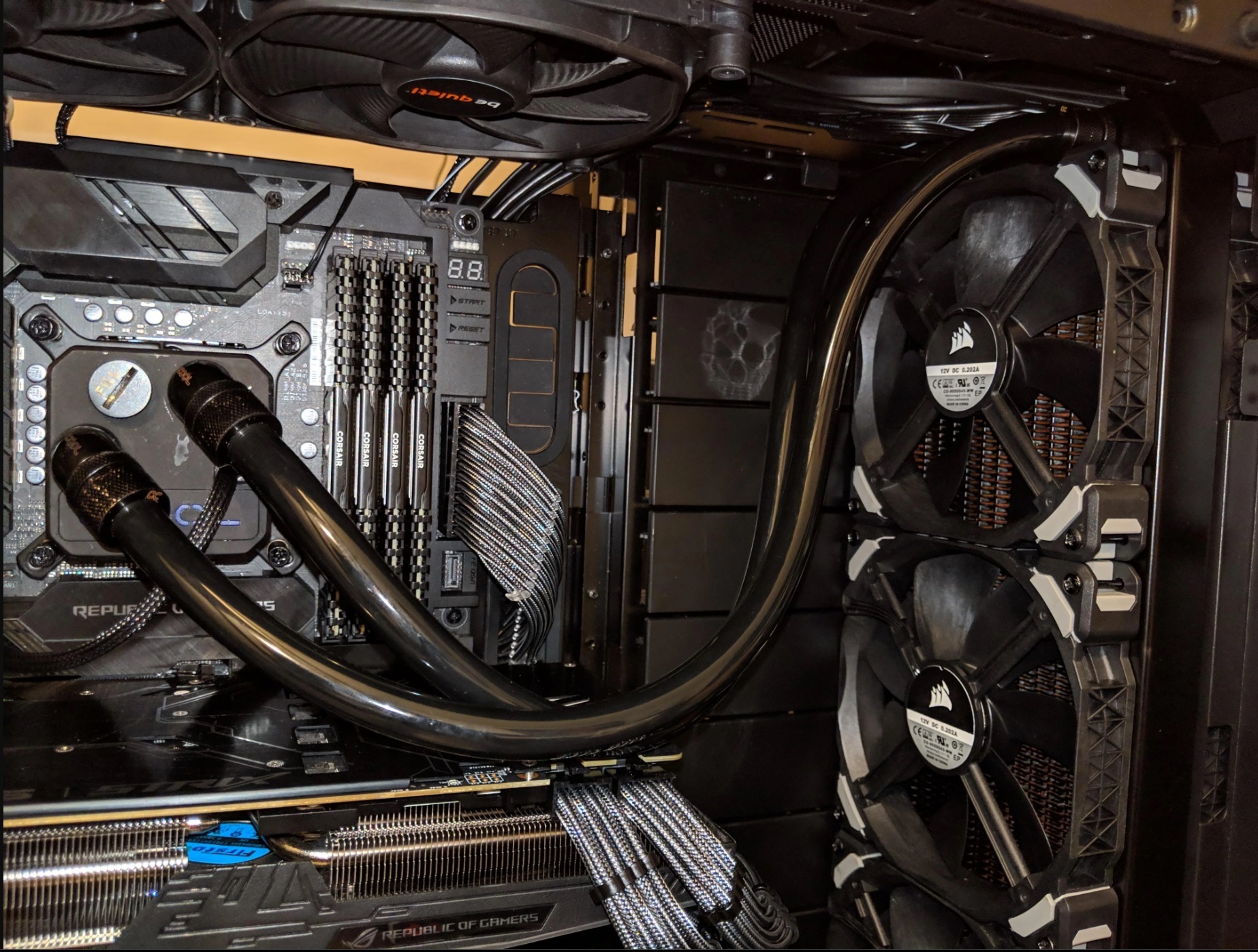

Подскажите как более правильно обеспечить поток воздуха в корпусе Define 7 XL, с упором на проц ,водянка к сожалению шлангами вперед не дотягивается, передняя крышка снята. Может куллеры какие попроизводительнее, обороты какие нужные, верхний фронтальный я недавно поставил, когда сжо полетело и была башня ,но наверное он бесполезный или только хуже делает.Низ открыт, там сетка.
Смотрите ТУТ и ТУТ.
Нужно дотянуть. Ищите решение.
Регистрация: 24.03.2006
Откуда: Moscow
Фото: 273
Plood у этой аио все фитинги - обычные 1/4. Покупеам 4 шт фитов, шланг, выбрасываем быстросцеп альфы как можно дальше, ставим рад на шлангах (или вообще - по красоте на трубках) на морду, радуемся Т ниже на 7-10 гр.

Иннокентий Павлович писал(а):
Смотрите ТУТ и ТУТ.

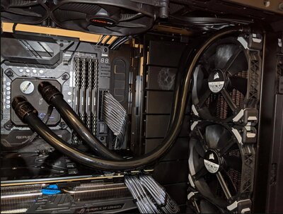

Понял, спасибо, да тут недавно помпу менял, переживал, боялся не соберу и не будет работатать, но вроде работает и главное не течет на 4090 :lol: , я так понял что то наподобие вот такого должно получиться.
d4f5ec40-ec63-4efe-af1a-4dbeacec63e1.jpg [ 786.53 КБ | Просмотров: 581 ]
именно так.
Фитинги родные откручиваются, главное аккуратно, но сильно.
ПВХ шланги НЕ брать, нужны EPDM или полиуретан.
Или трубки.

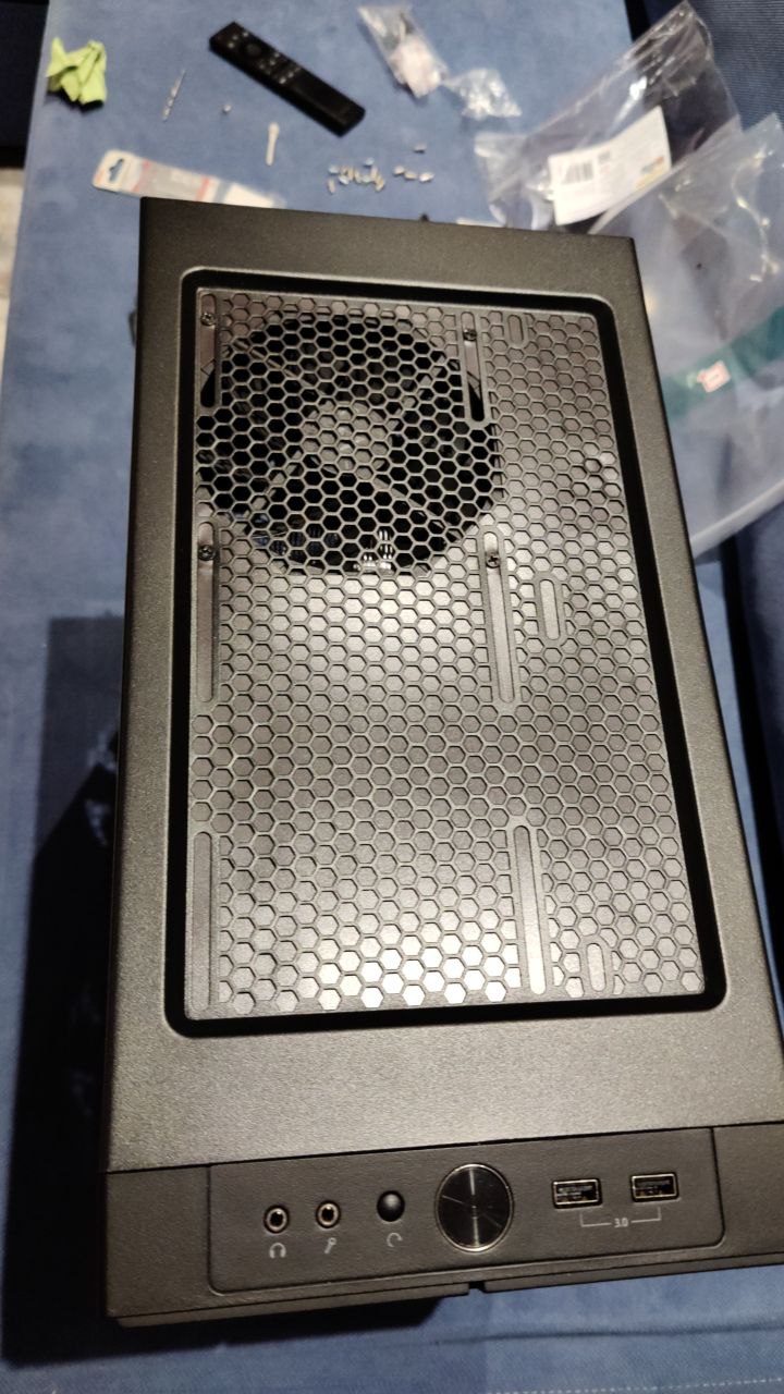

попался тут старый корпус aerocool xpredator . у него верхняя часть открывается пятью чешуйками и под ней стоит вентилятор 230х230 . Вопрос такой - есть ли какой нибудь толк от этого вентиля если верхнюю крышку не открывать ?
Регистрация: 08.02.2012
Откуда: Алтай, Бийск
Фото: 14
примерно так же как пытаться выдохнуть зажав нос и рот.
Откуда: Moscow
Фото: 273
Newbie с открытой дует лучше, конечно. Целесообразность снятия определяется стресс-тестами со снятой и одетой.

ооо, чет пропустил. Нехилая такая закрывашка)
Теперь все зависит от выносных вентилей... Чем они лучше, тем лучше охлад. Туда бы пару Т30

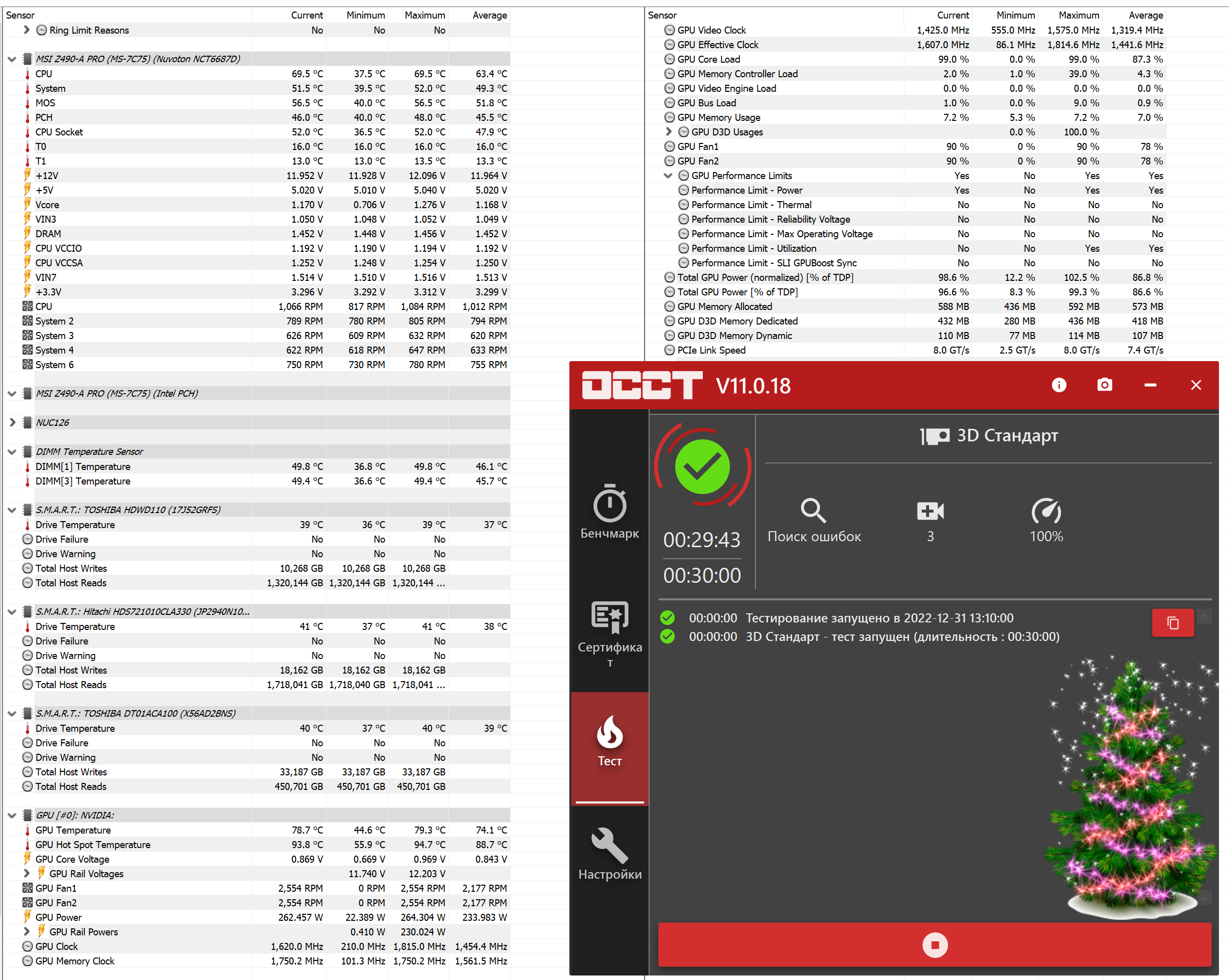

можно память как-то лучше охладить?
мне температуры 50С не нравятся
вентиляторы: верх - 180мм, остальные 140мм
ЗЫ воду ставить не буду
Она охлаждается верхним фронтальным. Чем выше его производительность, тем лучше для памяти.
Однако существенное увеличение его CFM в полу-mesh AeroCool Visor вызывает большие сомнения.
Регистрация: 17.06.2020
Фото: 6
А если верхний сдвинуть ближе к центру на 3-5 см, чтобы он вытягивал воздух вдоль памяти?
