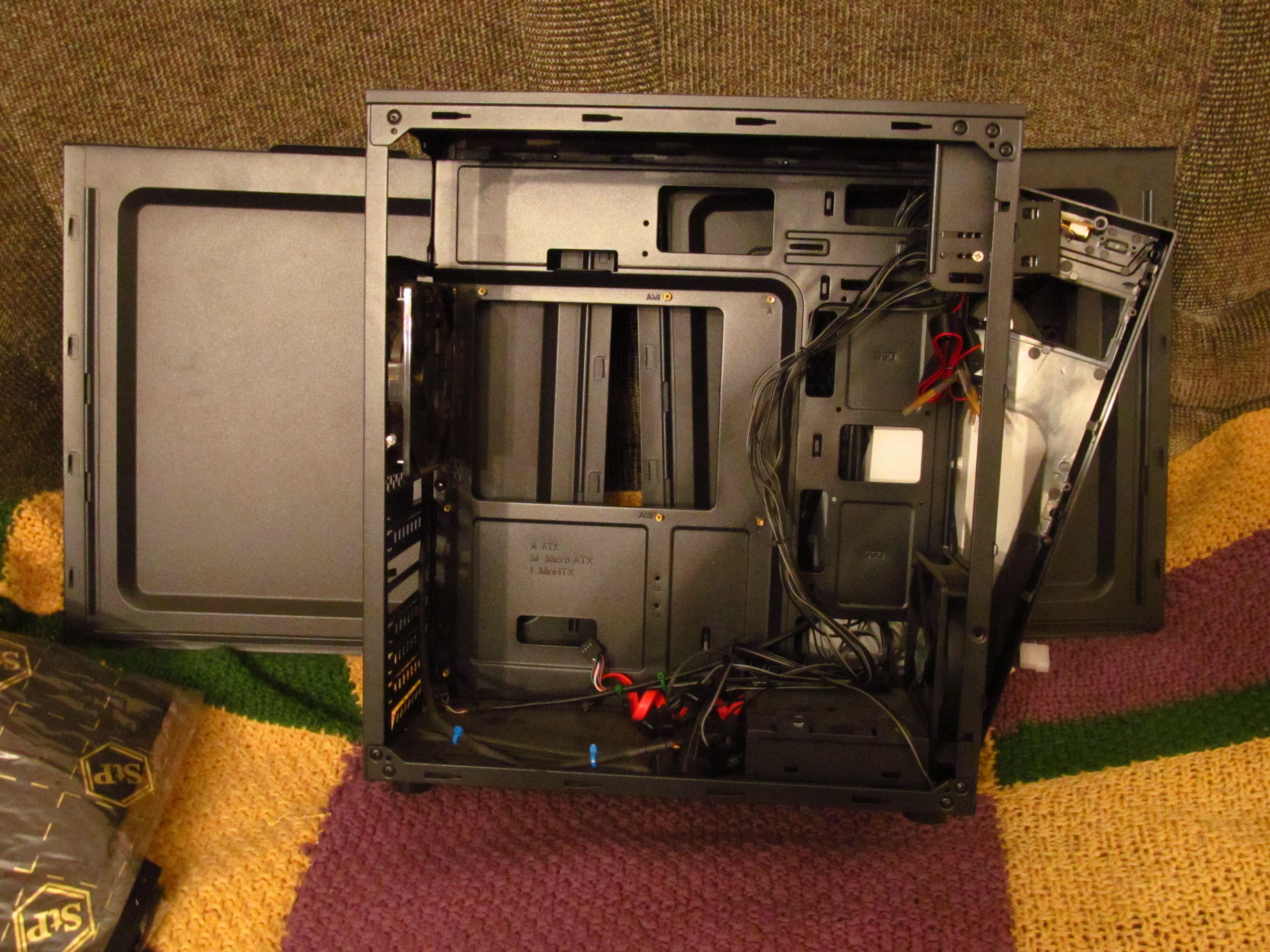

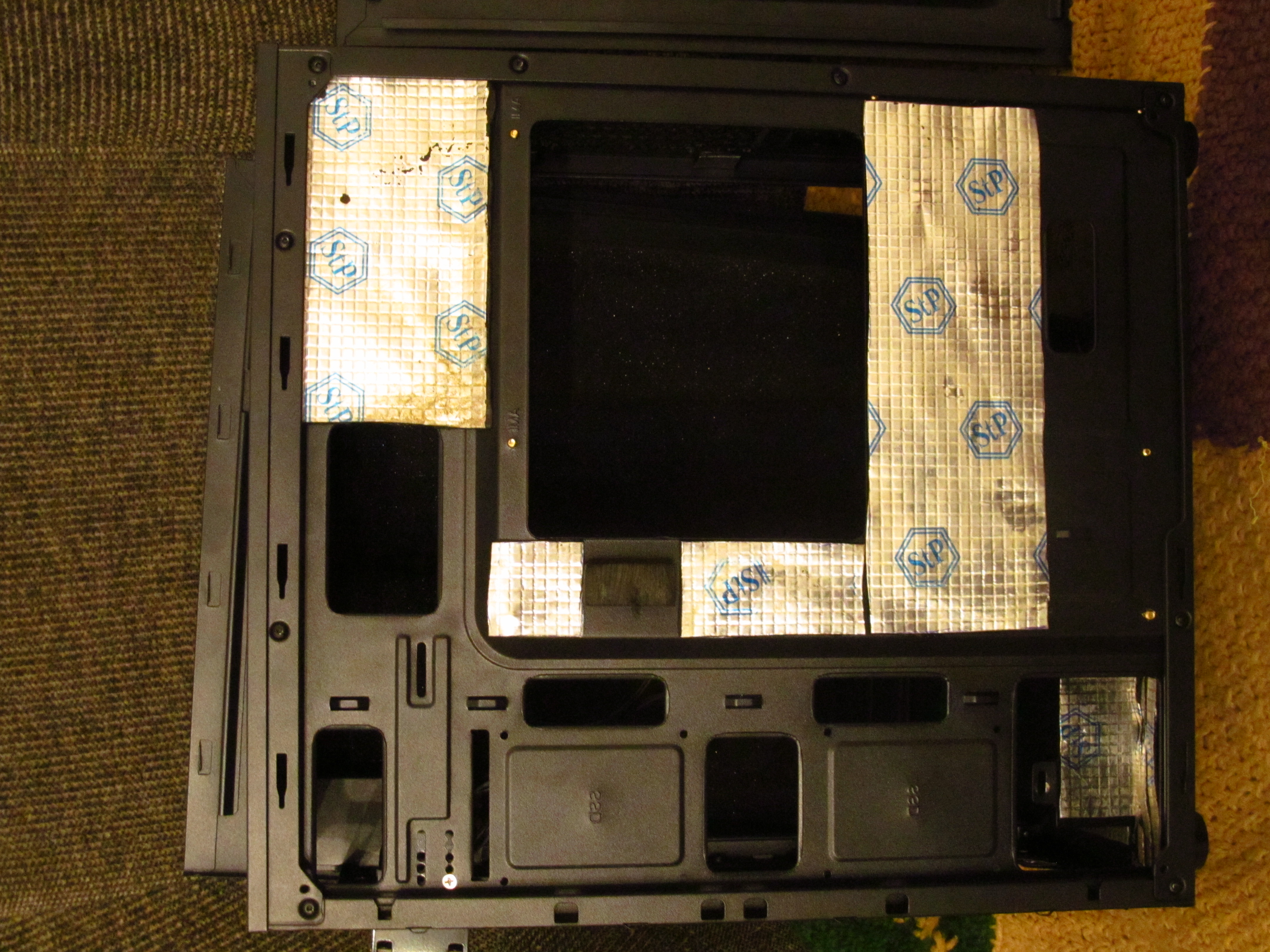

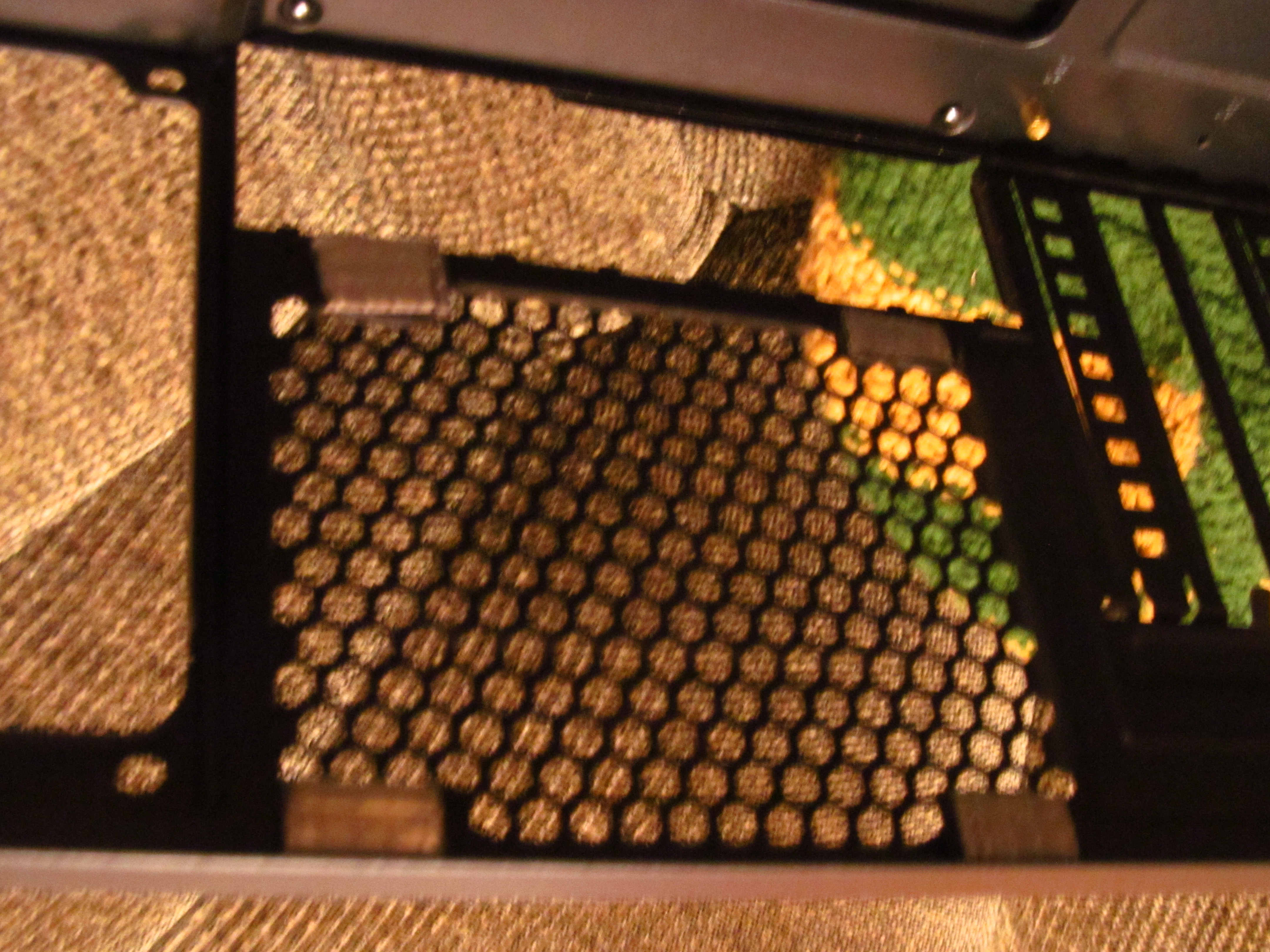

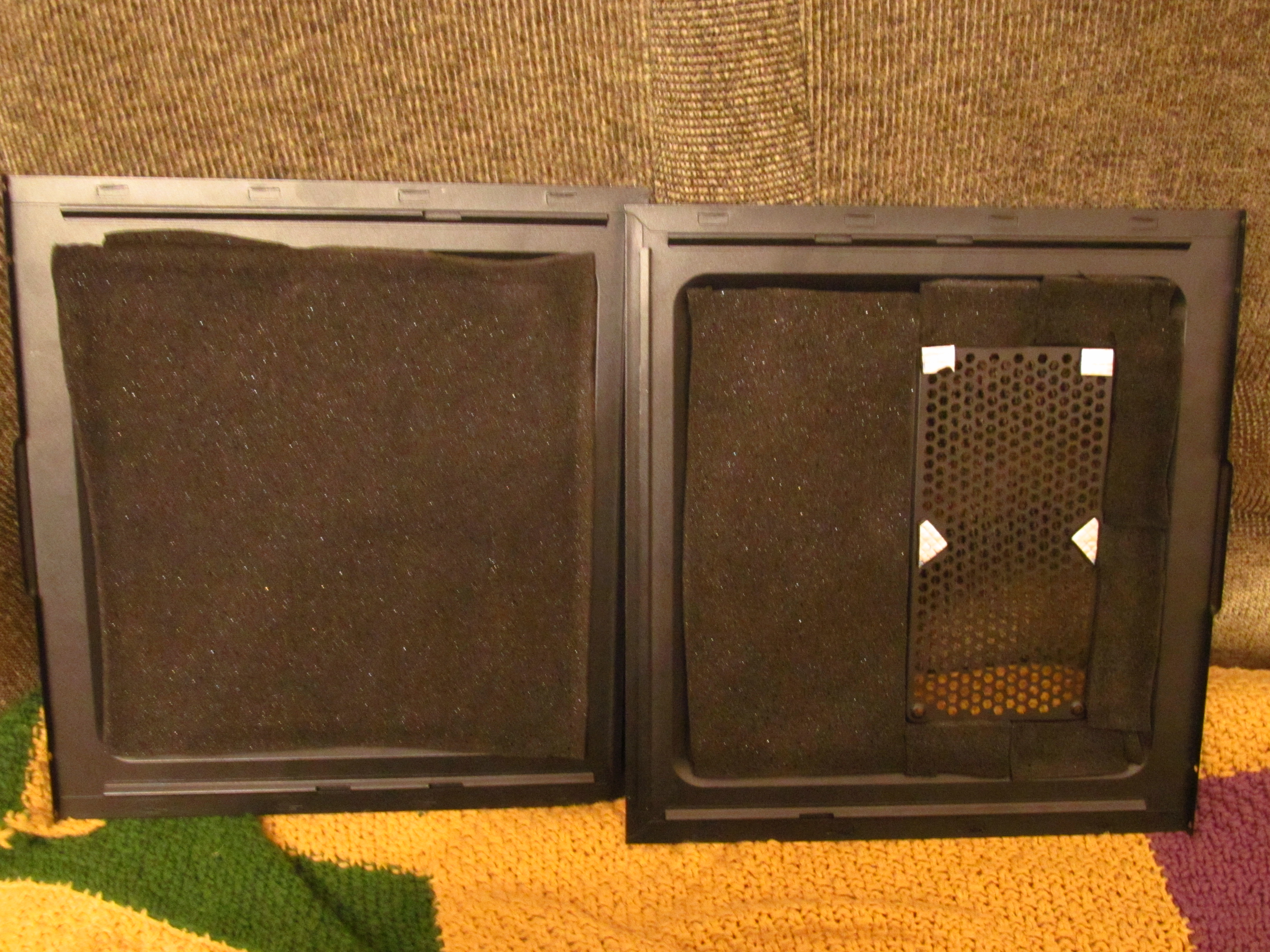

IMG_0136.JPG [ 3.71 МБ | Просмотров: 796 ]
IMG_0143.JPG [ 3.43 МБ | Просмотров: 796 ]
IMG_0144.JPG [ 3.75 МБ | Просмотров: 796 ]
IMG_0140.JPG [ 3.45 МБ | Просмотров: 796 ]
Opera Снимок_2021-12-25_113924_www.dns-shop.ru.png [ 105.28 КБ | Просмотров: 796 ]
Просто пример,как в одном и том же корпусе получить разные данные по шуму (корпус - редкостная "танцующая"фольгированная жестянка). После обработки шум снизился в 3 раза,а вес вырос в 4 раза.Брал это УГ еще за 1200р.

ams писал(а):
Чем измеряли?
Для адептов Секты Измерений - УХАМИ.Я, как и Джордан, в юности окончил ДМШ.
Вы фото видели ? Корпус весит 2.5кг!!!Думаете он "звенеть" не будет при работе вентиляторов ?! Тут и измерительная аппаратура не нужна.
ams писал(а):
вес вырос в 4 раза. ???
А вы думаете битум (виброизоляционные листы толщиной 5мм) ничего не весит ?
Масса гасит вибрацию,а соответственно и шум.
Лучшие материалы для гашения вибрации(а соответственно и шума) - битум и войлок.
Раньше этот корпус просто звенел от работы вентиляторов,а после обработки - полная тишина.
