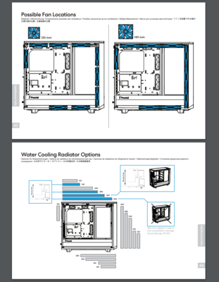

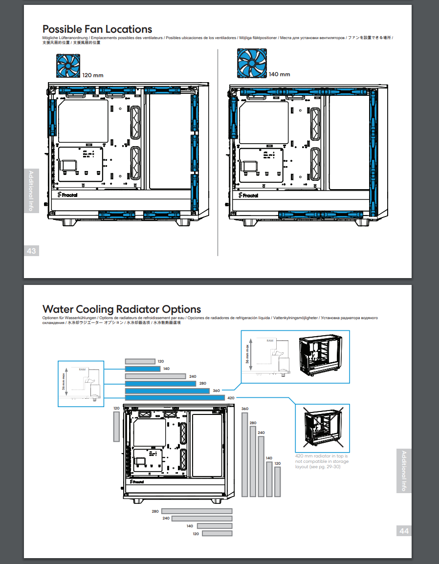

Здравствуйте!
Прошу помочь с построением воздушных потоков и охлаждения в целом в новой сборке. Конфиг: корпус Fractal Design Meshify 2, материнка MSI Z790 Edge, проц i7-13700k, видеокарта MSI 4090 Suprim (или Suprim Liquid, с водянкой), ОЗУ DDR5 G.Skill Trident Z5 6400 CL32, PCIe4 SSD Kingston KC3000, блок питания be quiet! Dark Power 13 1000W.
Схемы мест под вентиляторы и радиаторы СВО из инструкции к корпусу:
Meshify 2 cooling options.PNG [ 178.68 КБ | Просмотров: 1010 ]
Опыта построения мощных систем до этого не было. Разбираюсь в вопросе плохо, хоть и попытался усвоить какую-то теорию. Тем более ранее не было опыта создания воздушных поток с применением СВО.
Хочется сделать положительное давление, но тут как получится. В принципе в корпусе нормальные пылевые фильтры.
Мой план такой:
если видеокарта будет с воздушным охлаждением, то:
1) вперед 3 120-ых вентилятора на вдув, снизу 2 120-ых вентилятора на вдув, сверху СВО на 360 на выдув (1), сзади 1 140-ой вентилятор на выдув
ИЛИ
2) вперед 360 СВО на вдув, снизу 2 120-ых вентилятора на вдув, сверху 3 120-ых вентилятора на выдув, сзади 1 140-ой вентилятор на выдув
если видеокарта будет с СВО, то:
1) вперед СВО на 360 на вдув, снизу 2 120-ых вентилятора на вдув, сверху 240 СВО от видеокарты на выдув, сзади 1 140-ой вентилятор на выдув
ИЛИ
2а) вперед СВО на 240 от видеокарты на вдув в нижнее положение и 1 120-ый вентилятор на вдув наверх напротив ОЗУ и процессора, снизу 2 120-ых вентилятора на вдув, сверху СВО на 360 на выдув, сзади 1 140-ой вентилятор на выдув
2б) вперед СВО на 240 от видеокарты на вдув в верхнее положение и 1 120-ый вентилятор на вдув вниз напротив блока питания, снизу 2 120-ых вентилятора на вдув, сверху СВО на 360 на выдув, сзади 1 140-ой вентилятор на выдув
(1) В инструкции указано, что при такой конфигурации с размещением СВО на 360 сверху должны вместиться модули ОЗУ только до 36 мм высотой, в обзорах на корпус сказано, что на практике проблем с высокой ОЗУ нет; например: https://i2hard.ru/publications/26414/: "В инструкции указано, что при такой конфигурации должны вместиться модули до 36 мм высотой (на практике с ADATA XPG SPECTRIX D60G высотой ~46 мм проблем не возникло)."
Дак вот, какой вариант предпочтительнее для каждого варианта?
И еще 2 вопроса:
1) Я почти везде намеренно указал использование только 120-ых вентиляторов, хоть корпус и поддерживает в большинстве мест 140-ые версии. По факту я не знаю, куда лучше применить 140-ые вместо 120-ых. Буду признателен, если укажете. Знаю точно, что назад нужен точно 140-ой, так как там на выдув нужен максимально производительный вентилятор.
2) Имеет ли смысл ставить вниз вентиляторы вообще? Они имеют какой-то ощутимый прирост эффективности охлаждения компонентов? Я там разместил вентиляторы, чтобы обеспечить положительное давление, но, опять же, не знаю, есть ли в них смысл. А может туда СВО видеокарты поставить на вдув с перестроением всего остального?
Буду очень благодарен за помощь и советы!

Couterize писал(а):
если видеокарта будет с воздушным охлаждением, то: .. 2) вперед 360 СВО на вдув .. сверху 3 120-ых вентилятора на выдув, сзади 1 140-ой вентилятор на выдув
Так.
Couterize писал(а):
если видеокарта будет с СВО, то: 1) вперед СВО на 360 на вдув .. сверху 240 СВО от видеокарты на выдув, сзади 1 140-ой вентилятор на выдув
Так.
Их и ставьте.
Получите некий профит ценой существенного повышения уровня шума. У в/к собственная СО, в нижних корпусных она не нуждается. Имеет смысл нарастить ножки корпуса на 2 см.

Проц на АИО, ВК на воздухе: 360 АИО на проц спереди, 140-ки наверх 3 шт. и 4-я на тыл. Снизу если и ставить, то на переднее место, чтобы сносить выхлоп от АИО наверх. Но не вижу особой нужды ставить нижний.
АИО на про и АИо на ВК: АИО ВК наверх на выхлоп, АИО проца вперед на впуск. По дну все так же.
Подскажите пожалуйста, почему AIO на проц именно вперед, а не наверх в моём случае? Если вперед, то остальные компоненты будут сильнее греться же за счет уменьшения температуры на проце. А у меня в системе будут горячие ОЗУ, ssd, от VRM отводить надо будет. Не лучше ли будет всё таки наверх AIO повесить?
как лучше - проц с его 200Вт "немного" прогревает воздух. и далее уже видяха/мать/память, либо всё это(450-500Вт видяха, плюс 100Вт суммарно мамка/память/винты) прогревают АИО от проца?
И не забывайте, что у вас ещё можно "вниз" поставить пару вентиляторов как раз для "сдува" горячего воздуха ВВЕРХ от АИО.
Почему тогда абсолютно все не ставят AIO вперед? Я, наоборот, вижу, что большинство ставит наверх как раз.
Вот тоже вопрос: если я буду сдувать весь входящий воздух через переднюю сетку наверх, каким тогда воздухом охлаждать озу/vrm/ssd?
тупо не хватает шлангов(для правильного размещения выводами шлангов вниз, хотя для герметичной АИО без брака и "недолива" - расположение почти не критично!)... Эти АИО проектировались во времена, когда видяха от силы 200-250(редко 300) кушала. Да и на "морду" раньше ничего путного втулить в "бюджетных" корпусах было нереально.
Так дуть-то будет всё равно в сторону ЦПУ/ВРМ/оперативки. Плюс у вас на задней стенке будет 140-ка - полезный поток да притянет :)
