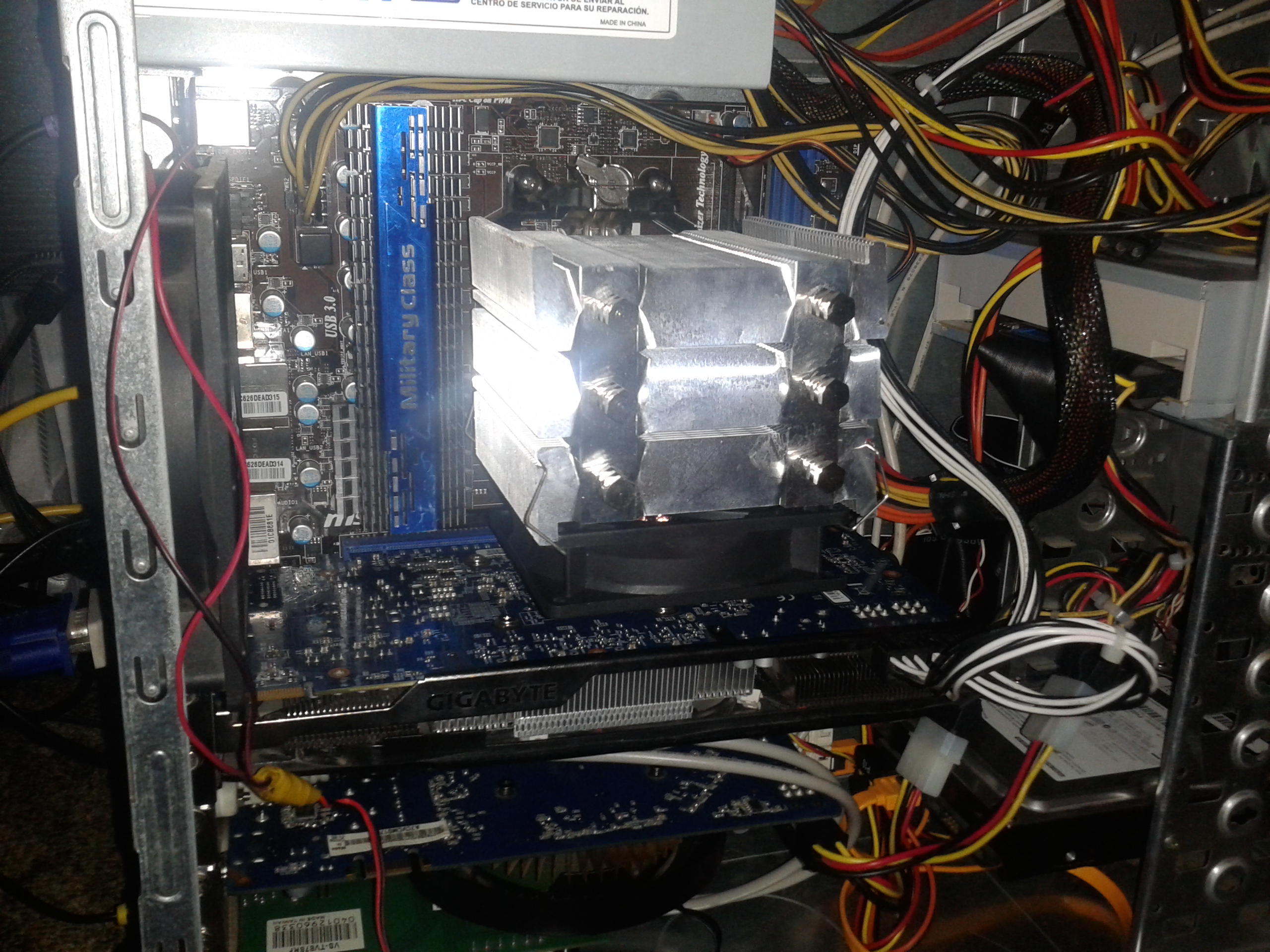

Поставил, не подумав, кулер scythe katana 4, в результате такая ботва выходит:
IMG_20150623_020216.jpg [ 1.8 МБ | Просмотров: 1353 ]
Кулер забрасывает горячий воздух в БП, плюс мосфеты хорошо подогреваются. Впереди стоит вертушка на вдув, заднюю также пришлось на вдув поставить, температуры упали, но так не годится. Как решить проблему? Купить корпус с нижним расположением БП нету денег
Радиатор кулера процессора двусторонний - переставить вентилятор наверх и направить дуть вниз, вдувающий на задней стенке оставить - будет сглаживать борьбу БП и кулера за воздух. На боковую стенку в области видеокарт вентилятор 140мм и более на выдув обязательно.
