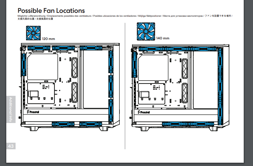

Убедили. Спасибо!
В итоге 360-ую AIO буду ставить вперед, наверх 3 вентилятора 120мм, назад 140мм. Осталось определиться, как будет лучше поступить с вентиляторами снизу: 2 по 120мм, 1 на 140мм или 2 на 140мм. Посоветуйте пожалуйста. Ставить туда буду скорее всего be quiet! Silent Wings 4 или Phanteks T30 (собсно, как и наверх и назад). Картинку из мануала по корпусу прикладываю.
места для установки вентиляторов в Meshify 2

Couterize внизу спереди можно одну 140 поставить, чтобы сдувать вверх выхлоп от АИО, вторая - баловство. Кожух БП имеет отверстия или нет?
я бы ставил 1ин ближе к БП, что бы поток шел на ВК и не перебивал нижний фронтальный вентилятор.

CHiCHo писал(а):
лучше все 140-ки
Да, затупил. В инструкции к корпусу сказано, что наверх нельзя ставить водянки с фанами на 140мм, иначе будет конфликт с высокой ОЗУ. Но это только для СЖО, так как там бутерброд из фанов и радика будут доставать до ОЗУ. Если будут только фаны, то можно и 140.

Да я в целом готов раскошелиться на топовые фаны. Вопрос в том: брать Phanteks T30 в размере 120мм или be quiet! SW4 в размере 140мм. Но это для другой темы уже (хотя я там спросил пару дней назад, но мне пока никто не ответил). 140мм же по идее почти полностью закроют собой площадь верхней крышки, и это будет лучше. Но 140мм же хуже давят, поэтому могут уменьшить свою эффективность в продавливании плотной верхней сетки корпуса Meshify 2.
Звучит логично. Но зачем-то же производитель корпуса сделал посадочное место под вентилятор близко к переду. Может туда тоже поставить, просто подключить к материнке к отдельному разъему и поставить ему скорость поменьше? Больше воздуха в корпус же не повредит.

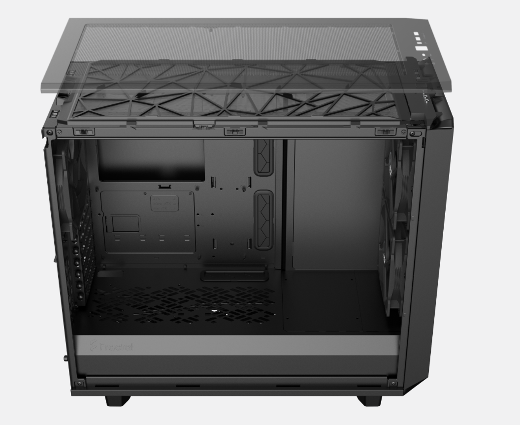

CHiCHo писал(а):
лучше все 140-ки.
Почему так лучше? У 140-ок же давление сильно ниже. А у корпуса Meshify 2 сверху там даже 2 сетки, которые ещё продуть надо, одна из них довольно плотная.
Верх корпуса Meshify 2

Может лучше туда таки 120-ки поставить? Или для выдува воздуха важнее поток, а не давление, даже при наличии плотной сетки?
на сетке не так важно. Поток от 3х140 все равно будет выше, чем от 3х120, любых. А нам важен именно объем прокачки.
Тоже верно конечно.
Вот назад и вниз точно 140-ки лучше, там больших препятствий для выдува/вдува нет. А вот сверху 2 эти сетки покоя не дают...
А зачем продувать верхний фильтр :?: Какой в нём смысл :writer: Может лучше продуть м.... :D
Регистрация: 19.02.2019
Откуда: Казань
Иннокентий Павлович писал(а):
А зачем продувать верхний фильтр Какой в нём смысл Может лучше продуть м....
Чтобы воздух через них наружу вывести. Или я что-то не понимаю?

Регистрация: 09.04.2018
А без фильтров на выдув воздух наружу не выйдет ? Что даёт этот фильтр, кроме снижения
производительности верхних вентиляторов и повышения общего уровня шума в корпусе ? ;)
В выключенном состоянии компьютера не пропустит пыль внутрь.
Пылеобразование из-за отсутствия верхнего фильтра, это в теории. На практике будет ~ 0 пылинок. Вытрите от пыли верх книжной полки или шкафа, а поутру посчитайте количество пылинок, осевших на площади, эквивалентной сечению системника. Вы не поверите, будут считанные единицы. А теперь представьте, что эти жалкие 5-6-10 пылинок осели на верхней сетке системника и лопастях вентиляторов. Куда они денутся в момент пуска ?
Разумеется, если длительное время не использовать ПК, системник лучше прикрыть сверху тряпкой.
