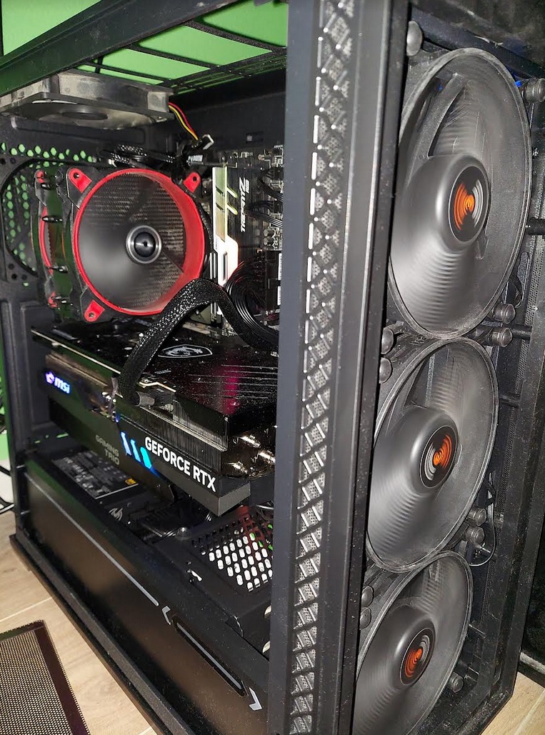

Регистрация: 07.12.2019
Разместил 140 вентиляторы следующим образом: https://forums.overclockers.ru/gallery/ ... w=no_count
Пробовал отключить верхний правый, температура хотспота вк рх6700хт достигает 100 градусов.
Есть ли смысл попробовать верхний правый переместить на перед? Может другие идеи есть?
Если все включаю вентиляторы - 96 градусов.
Регистрация: 09.04.2018
Hunter_on_deer писал(а):
другие идеи есть?
Замерьте Т в/к в нагрузке со снятой боковой панелью, это то, к чему нужно стремиться.
Если устроят полумеры, удалите под в/к обе заглушки и установите нижний вентилятор.
Если решать кардинально, нужно сменить корпус 35 литров на больший объём, этак 55.
Иннокентий Павлович убрал боковую крышку, прогнал стресс-тест - всего на - 1 градус ниже температура у вк и на - 2 у цп.
Что это значит? Что охлад максимально возможный у меня?
Читайте 1, 2, 3.
Значит корпус со своей задачей справляется.
На оф. сайте вашей в/к пишут: "Устраните зазоры в зоне контакта, чтобы максимизировать теплопередачу и тепловой КПД".
Уточните этот нюанс в профильной ветке и у владельцев аналогичных в/к.

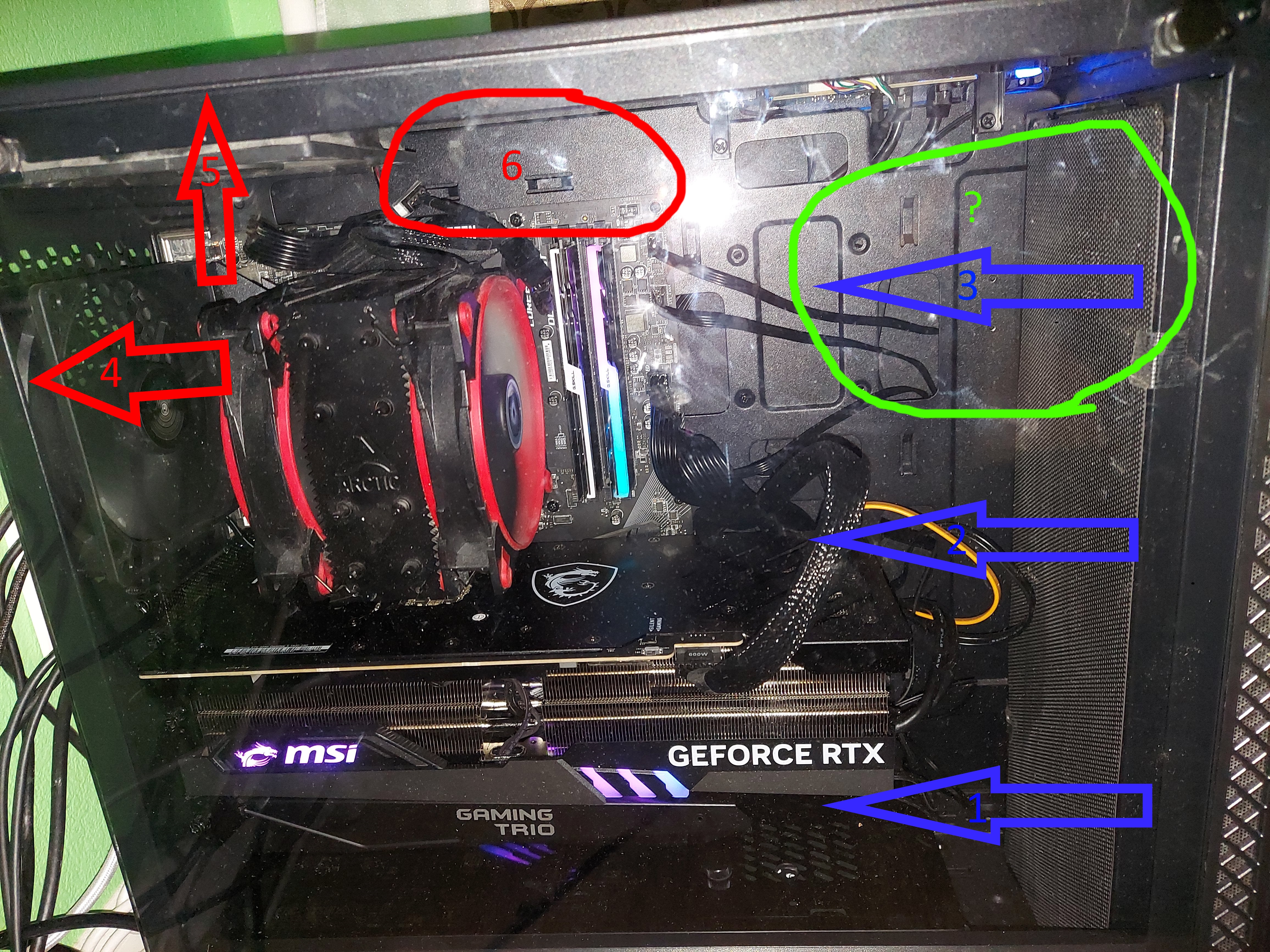

Регистрация: 03.07.2008
Здравствуйте! У меня корпус Deepcool MATREXX 70. При 100% нагрузке видеокарты и процессора одновременно температура видеокарты составляет 78 градусов, температура процессора - 80 градусов. Возможно, температуры будут повышаться безконтрольно, запускал тест только на 5 минут.
Процессор греется от видеокарты(если просто загрузить процессор, то будет 67 градусов).
Корпус - https://ru.deepcool.com/products/Cases/ ... 2130.shtml
Сейчас вентиляторы стоят так (см. фото).
СхемаКорпус.jpg [ 4.55 МБ | Просмотров: 495 ]
1,2,3(вдув) -стоят 3 Be Quiet shadow wings 2 140mm 0.30A(работают на 100%).
4,5(выдув) - стоят 2 120ММ вентилятора(Работают на 100% при высоких температурах процессора).
Почему-то ощущаю горячий воздух, когда ставлю руку сюда(помечено "?" на фото).
Когда ставлю ещё один 120мм вентилятор сверху на выдув(цифра 6) температура либо такая же, либо выше.
Блок питания стоит вентилятором вниз(внизу нет ковра и корпус позволяет).
Пробовал снимать пылевой фильтр - ситуация такая же, изменений не заметил.
Хочу опустить температуру хотя бы до 75 градусов в нагрузке без андервольта видеокарты.Важно ещё сохранить температуру ОЗУ - сейчас она около 45 градусов при нагрузке ЦП+видеокарты(измерял пирометром).
Посоветуйте, пожалуйста, в чём может быть причина высоких температур и куда добавить вентиляторы, чтобы ситуация была лучше.
Удалите все фильтры, удалите переднюю панель и стекло над БП, поднимите корпус на 2 см выше - результат ?
Неизвестны в/к, проц, вытяжные вентиляторы, процессорный кулер - назовите их ?
Сделал всё, кроме поднятия корпуса на 2 см выше - не на что положить. Температура видеокарты 69 градусов, температура процессора - 66. ОЗУ - 40.
Процессор Ryzen 5700X, видеокарта RTX 4090 MSI Gaming X Trio.
Процессорный кулер - Arctic Freezer 34 eSports DUO
Вытяжной вентилятор 4 - тот, что шёл с корпусом(модель не указана на нём)
Вытяжной вентилятор 5 - Cooler Master 12CB-3BN-F1
СхемаКорпус2.jpg [ 330.84 КБ | Просмотров: 465 ]
Регистрация: 29.03.2017
Praudmur
Видеокарта вам систему подогревает. Думайте как от неё отводить.
От цп с платой и памятью ~150Вт уходит под средней нагрузкой, ~30Вт в простое.
Agiliter писал(а):
Praudmur
Понимаю, а какие варианты есть, кроме водянки? Более мощные кулеры на выдув?
Можно попробовать выдувать через переднюю панель. Вертушки на радиаторе цп в торону передней панели. Задняя панель на вдув. Сверху вдув.
Не видно что на задней панели где видеокарта, но если там стена, то других вариантов с такой конструкцией нет.
Добавлено спустя 2 минуты 11 секунд:
Немного андервольтнуть 4090 не помешает.
Ну или корпус другой конструкции. Думаю с такой печкой оптимально чтобы видеокарта дула вверх.
Добавлено спустя 11 минут 49 секунд:
Как вариант. Верхнюю вертушку с передней панели приложить к видеокарте чтобы дополнительно тянула. Но мне кажется без нормального расчёта результаты будут наугад...
Корпус вообще плохо подходит под мощные карты, либо я не понимаю куда они планировали выгонять тепло. Через решётку на торце видеокарты? :D
Praudmur
TDP: в/к - 450W, проц - 65W.
Т в/к: было 78, стало 69, желаемая 75. Т проц: было 80, стало 66, желаемая 67. Т озу: было 45, стало 40, желаемая 45.
Пошагово:
1. Стёкла НЕ ставить, как переднее, так и над блоком питания. Забудьте про них.
2. Верхний фильтр НЕ ставить. Вообще, никогда и нигде.
3. Задний вентилятор переставить в верх по центру, а взамен прикупить эффективный, типа BL066 или Noctua NF-A12x25 PWM.
4. Нижний и передний фильтры вернуть на место.
5. Нарастить ножки корпуса на 2 см.
6. Протестировать вышеуказанную схему, т.е. с 3-мя вытяжными и 3-мя приточными.
7. Отключить фронтальный верхний и повторить процедуру.
8. Отключить фронтальные верхний и средний и снова повторить процедуру.
9. Остановиться на наиболее приемлемом именно для вас варианте.
10. Отписаться о результатах.
