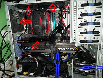

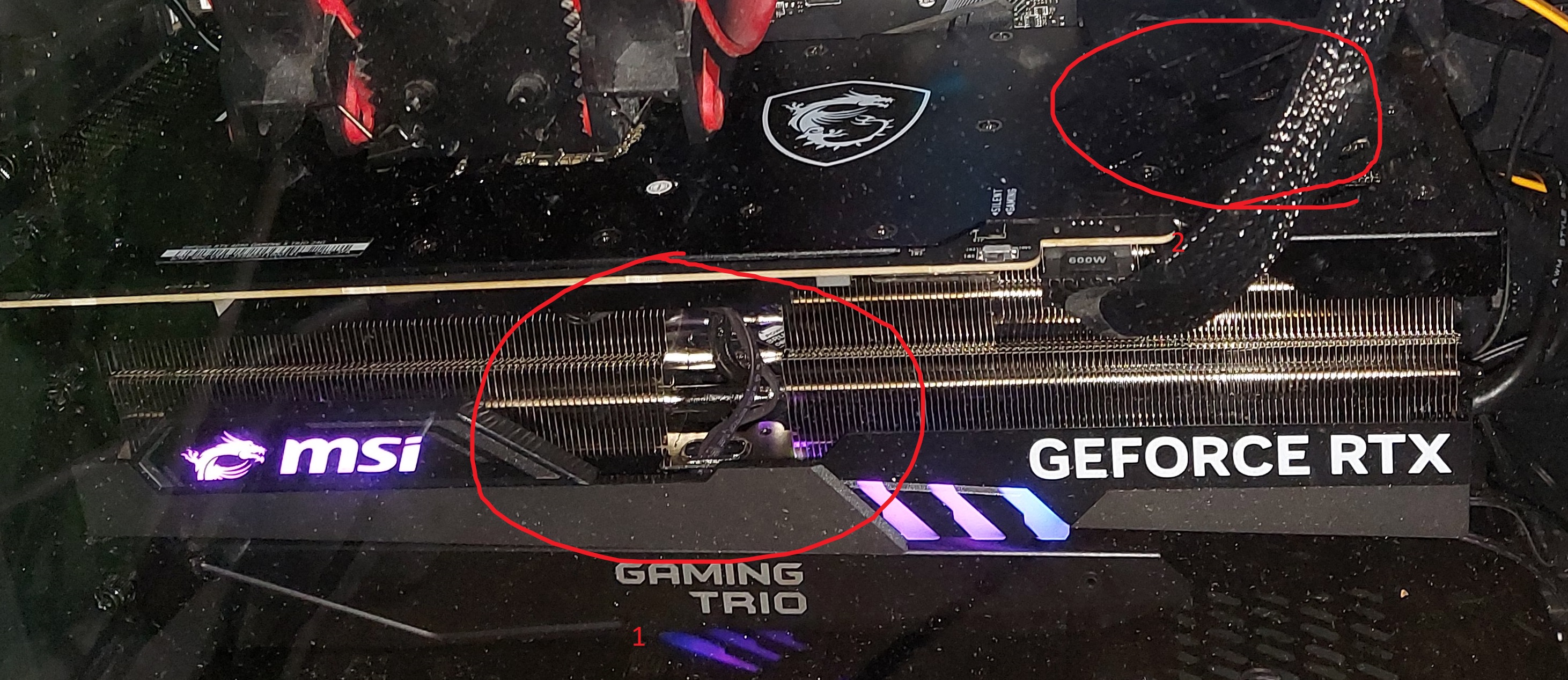

Иннокентий Павлович писал(а):
1. Стёкла НЕ ставить, как переднее, так и над блоком питания. Забудьте про них.
Без переднего стекла температура у видеокарты и процессора по 70 градусов - это решает весь вопрос. Но я не хочу эксплуатировать ПК без переднего стекла из-за пыли..
И у этого корпуса если снять верхний фильтр, то на него нет заглушки в комплекте. Вообще, мой косяк, что не изучил вопрос - первый раз покупаю такую мощную видеокарту, поэтому об охлаждении корпуса даже не думал.
Сейчас только на ум приходит вот такой вариант(приколхозить отверстие для вентилятора, место там как раз есть для 120мм вертушки стандартной толщины).
https://youtu.be/YAs2VAEYor0?t=1239 - видео с таймкодом.
По ощущениям в месте 1 выходит основной горячий воздух из видеокарты.
Из места 2 тоже идёт горячий, но не под давлением воздуха, а просто медленно вверх
Тогда придётся "колхозить" - купить перфорированную люминиевую(можно и стальную) пластину и на неё переклеить крепёж со стекла. Он там на "липучке" приделан. Крепкой, но всё-же липучке. будет и красиво, и эффективно в плане охлаждения.
Хочешь сделать людям хорошо — сделай плохо, а потом верни, как было.
Hi Jack - Hi! Hijack - Hi!
Broni всех стран объединяйтесь!
Регистрация: 09.04.2018
Спереди стоит хлам SW-2 140mm (0.58 мм Н2О). В тестах 17,34 CFM.
Через "глухую морду" этак втрое меньше: 17,34 : 3 = 5,78 CFM :haha: .
Вытяжные тоже "бесшумный" хлам, они хоть не шумят, но и не дуют.
На в/к 2000 у.е. нашлись, а на приличный корпус 100 у.е. нет :shock: :D
Define S за 9к снимет все проблемы, будет холодно, тихо и без пыли.

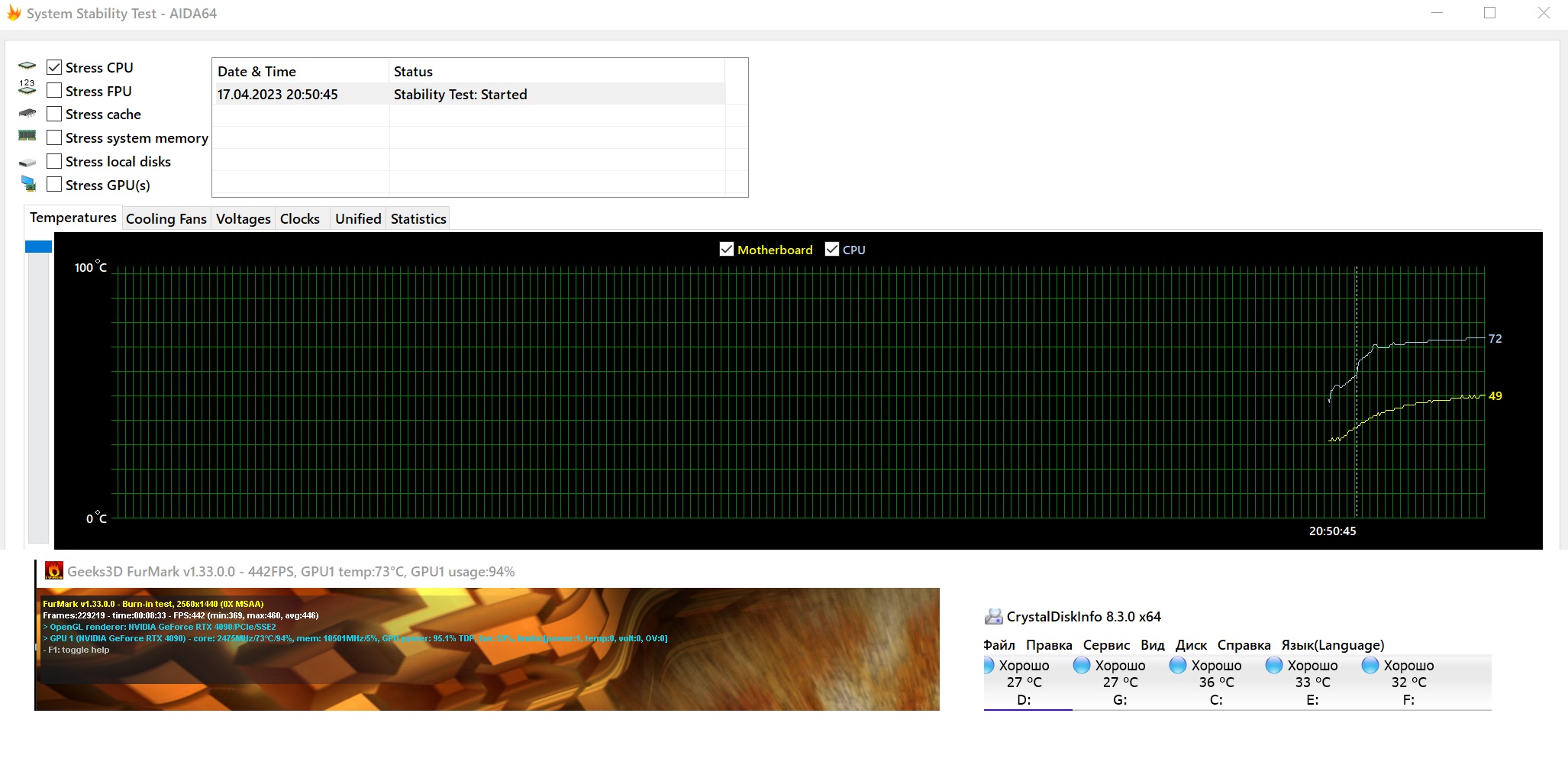

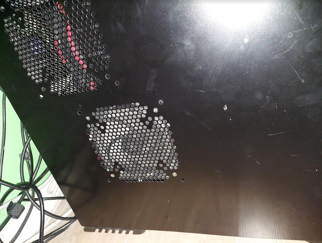

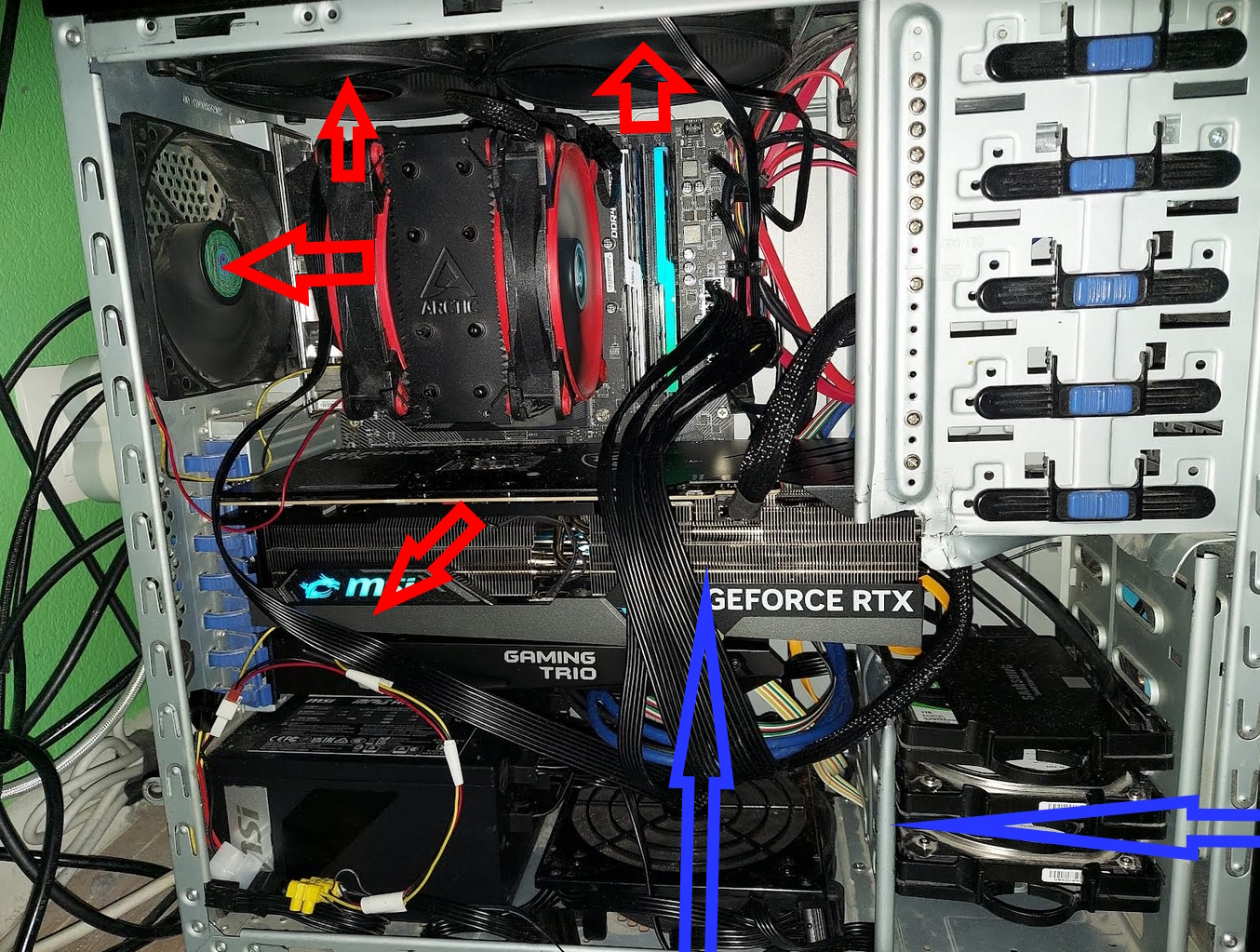

Решил не портить новый корпус, а запихнуть всё в старый Cooler master. Для этого пришлось укоротить полку для ЖД, чтобы влезла видеокарта.
yjds.jpg [ 720.33 КБ | Просмотров: 1003 ]
yjds2.jpg [ 448.18 КБ | Просмотров: 1003 ]
Выглядит паршиво, но вот итоги теста:
tests.jpg [ 441.84 КБ | Просмотров: 1003 ]
Видеокарта 73 градуса в нагрузке(почему-то выше 95% не поднимается) после 8 минут теста.
Процессор 71 градус в нагрузке.
Память 41 градус при этом.
ЖД\SSD не греются вообще(в том корпусе мой основной SSD был около 50 градусов)
Я думаю, что если заменить боковую вертушку на простую 140мм, а входную(около ЖД) на более мощную - результат будет намного лучше.
Всем спасибо за ответы, наверное в будущем буду брать корпус Fractal Design Define R5, потому-что стеклянные что-то не сильно радуют.
Если посоветуйте стеклянные корпуса с нормальным охлаждением(при горизонтальном положении видеокарты) и чтобы к корпусу не покупать комплект вертушек на +15 тысяч рублей - буду благодарен.

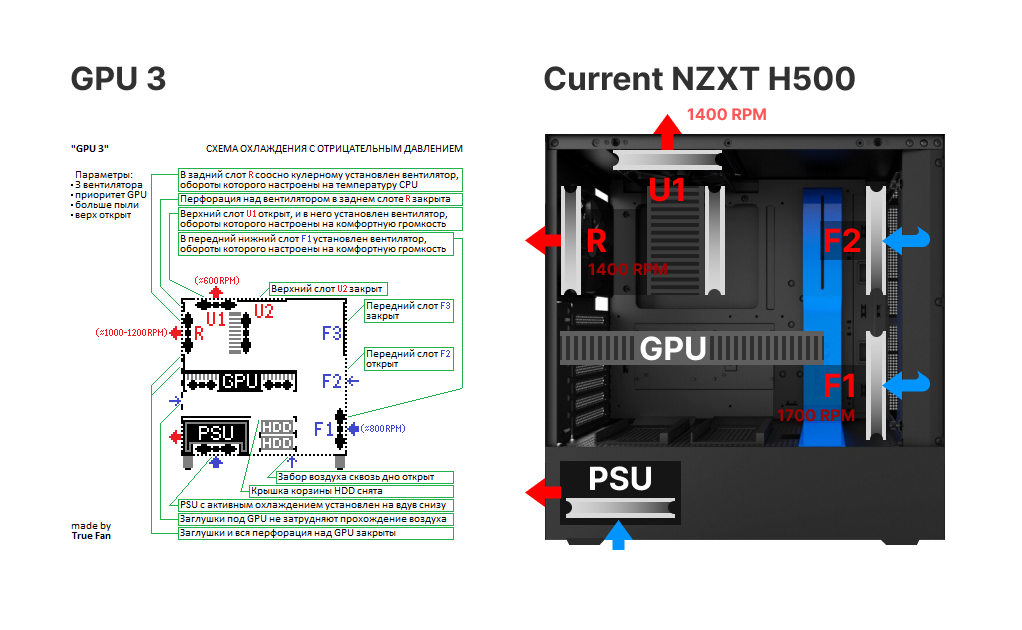

Добрый вечер, хочу спросить совета!
Дано:
  • Корпус NZXT H500
  • Задний вентилятор NZXT F Aer 120 (на схеме R-ear)
  • Верхний вентилятор NZXT F Aer 120 (на схеме U1-ear)
  • Купил Arctic P14 БЕЗ ШИМ на место F1, т.е. 3 пин (подключу к блоку питания, соответственно 1700 оборотов вроде, место F1)
  • F2 пустой пока
Проблема:
  • После замены ГПУ с 1660 ГТХ на Gigabyte 4070 начал греться второй М2 ССД (+15...20 гр)
Как решить?
  • 1. Какой вентилятор поставить на задний выдув (размер ТОЛЬКО 120мм)? С высоким потоком 7-лопастник или с давлением по типу Thermalright TL-B12? Или хватит текущего?
  • 2. Надо ли уменьшать скорость верхнего за ради создания отрицательного давления?
  • 3. Как вообще в этом корпусе правильнее всего организовать охлаждение?
Это я еще умолчу о всяческих свистоперделках типа РГБ подсветки, разъема то 4 пин на материнке под шасси всего два, но думаю это можно решить разветвителем...
Картинку схемы присоединяю...

Alxorander писал(а):
Как решить?
Никак. Только замена корпуса. Тырц.
Регистрация: 14.01.2021
Цитата:
Никак. Только замена.
А если без замены, скажем докупить на будущее три вертушки 140мм, то что можно посоветовать?
Цитата:
если без замены
Врезать в переднюю панель вентрешётку. Есть белого цвета, красивые.
После добавления вентилятора Arctic P14 температуры упали, теперь под максимумом нагрузки (браузер, дискорд, 2х окна Diablo 2 Resurrected, графредактор и прочая) средние температуры выровнялись у всех ссд м2. По сути проблема решена. Самое большее, что можно сделать эт добавить аналогичный в гнездо F2, повесить управление на F1, F2, U1 через sha_1 выставить до 900 оборотов и наконец заменить переднюю панель (но как мне кажется надо будет ещё фильтр докупить, геморрой.
А так, 53 гр предельные температуры общие стали

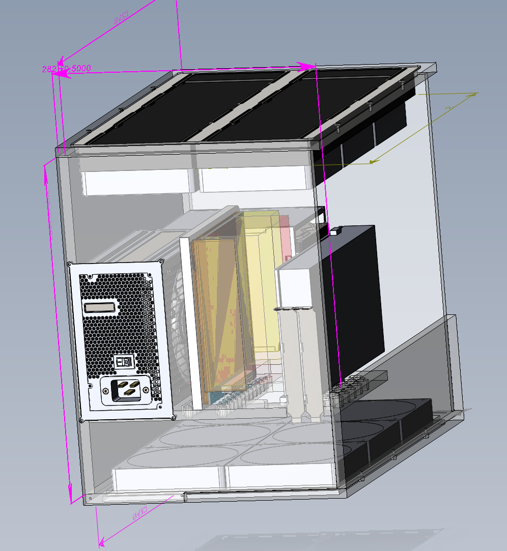

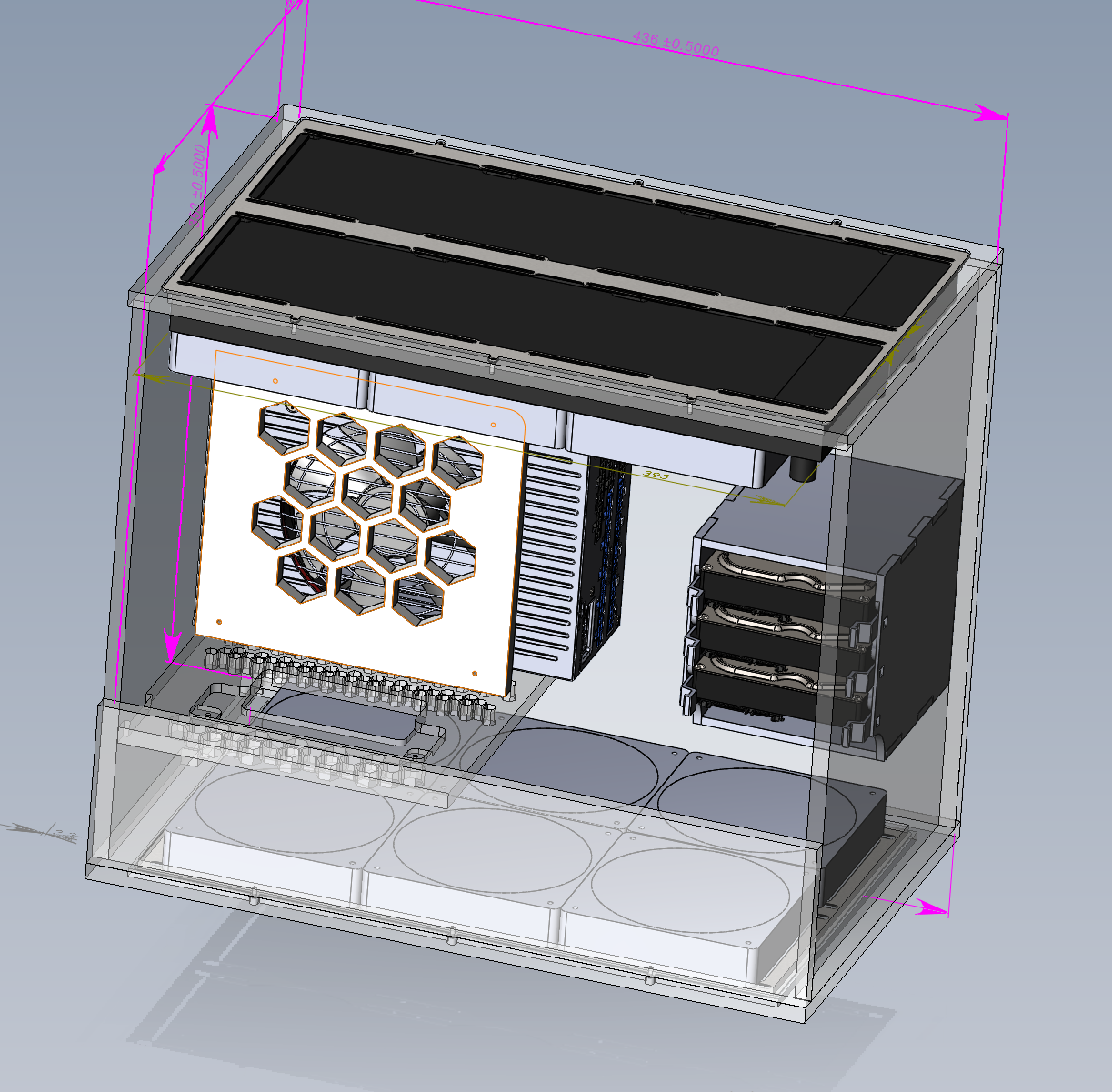

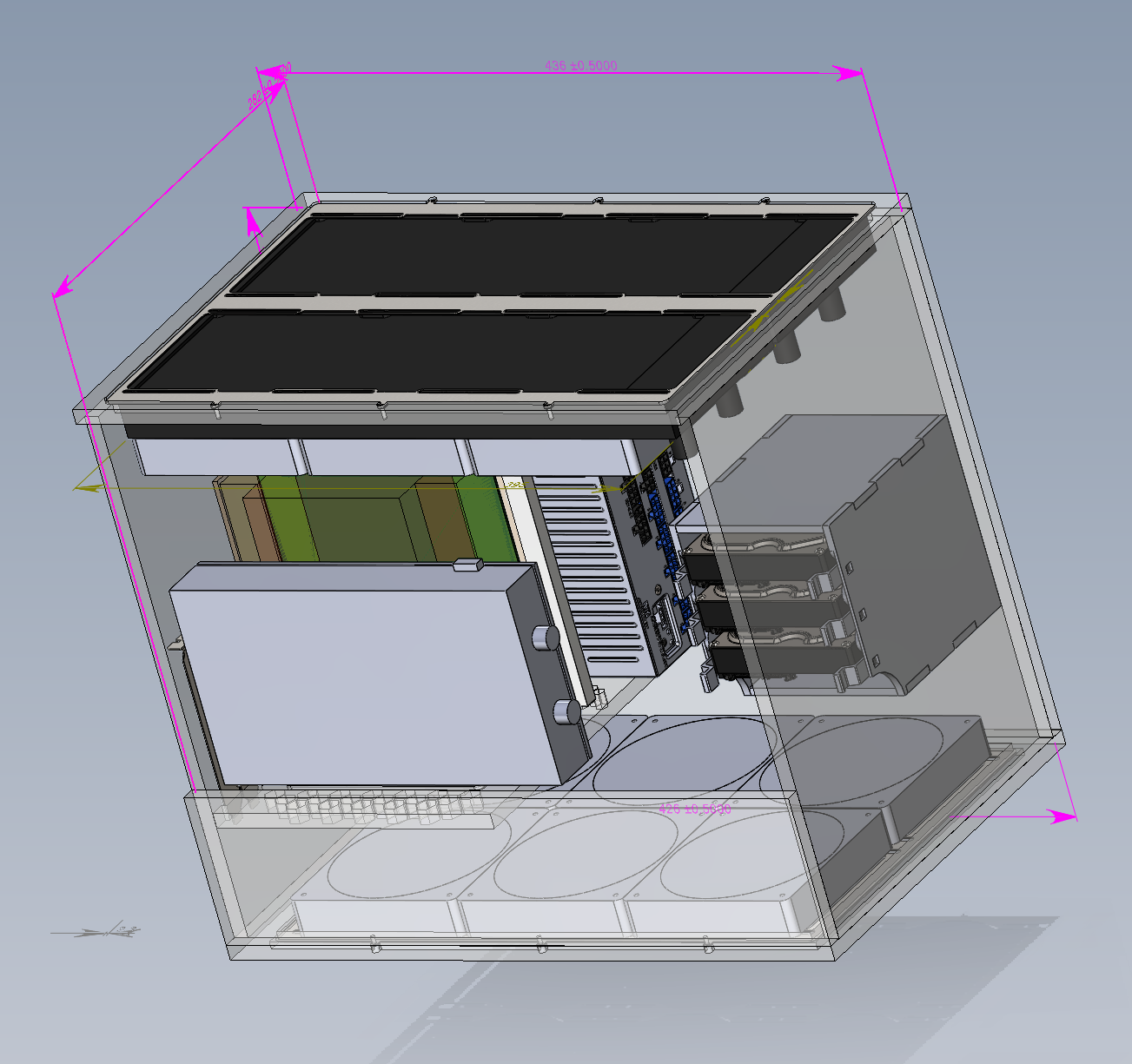

Здравствуйте, строю вот такой корпус, сверху два радика необслужки на выдув. Один от вк с водянкой GIGABYTE GeForce RTX 3090 TI AORUS XTREME WATERFORCE, Второй на проц Xilence Performance A+ LiQuRizer LQ360. Нормальных данных по их вентилям и радикам не нашел.
Радики вроде похожие один померял, перенес в солид, общая площадь продуваемых отверстий ~20775mm^2 это около 57% от общей площади примыкаемой поверхности к вентилям
Снизу на вдув планирую поставить 6x Iceberg Thermal IceGALE Xtra 120mm они у меня есть, но принимаются и другие предложения. На процессорный радиатор, конечно можно поставить другие вентили, а вот на радиатор видеокарты только через колхоз.
Достаточно или избыточное такое количество вентилей на вдув?
Картинки

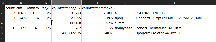

UPD:
Походу нашел какие вентили на радиках стоят
на вк PLA12025B12HH-LV
900 (±90) до 2600 (±260) об/мин
от 40.7 до 106.3 CFM
от 0.66 до 4.55 mmH2O
На процессорном радике какие то вентили с надписью Xlence xf173 xpf120.ARGB 12025M12S-ARGB
700 - 1800 ± 10% об/мин
74.5 CFM
1.87 mmH2O
127 CFM 4.5 mmH2O 3000 rpm
В итоге выходит что то такое. 6 вентилей Iceberg снизу на вдув при максимальных оборотах вентиляторов на вк и на проц радике в принципе можно включать макс на 40%.
